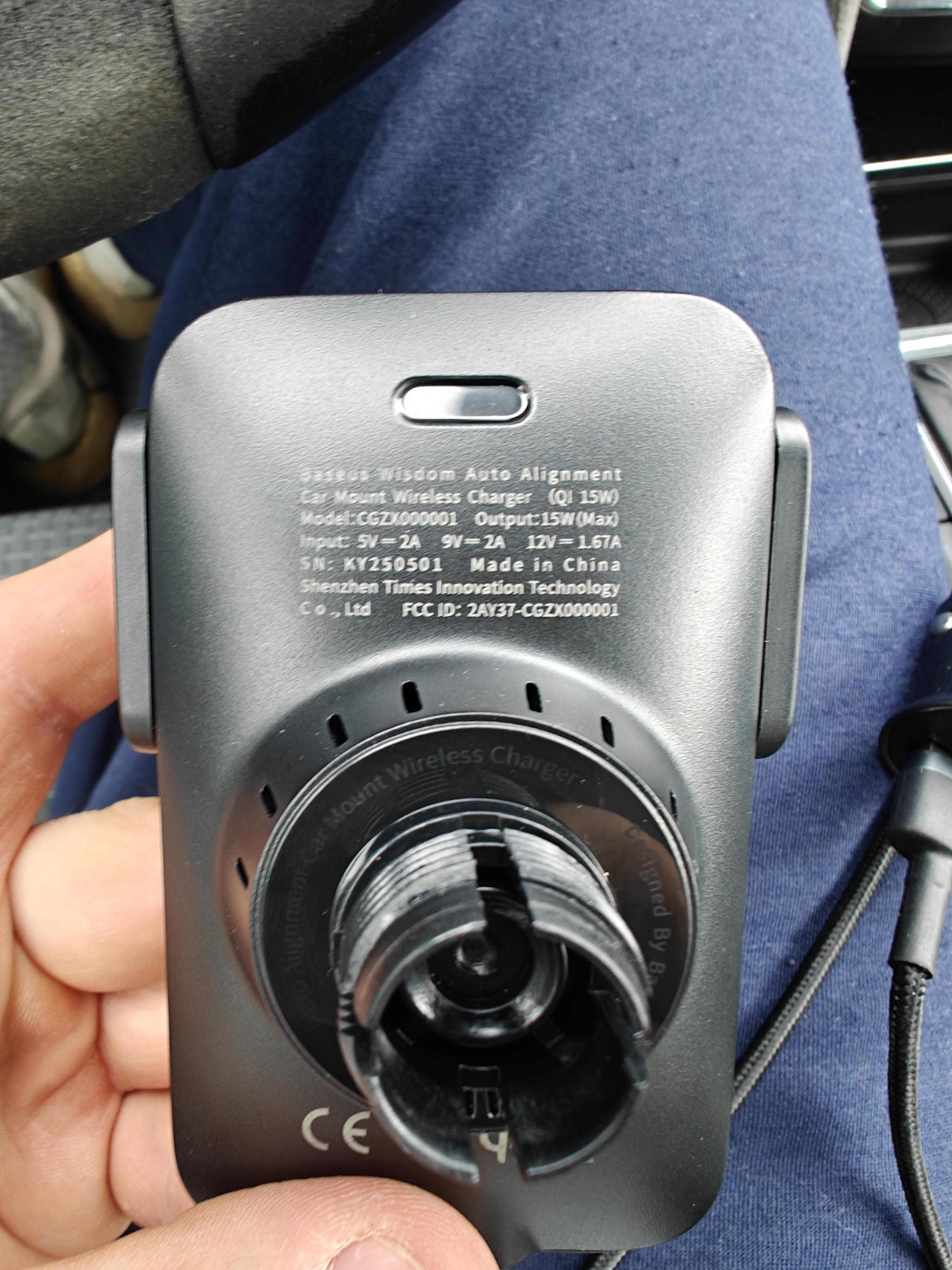

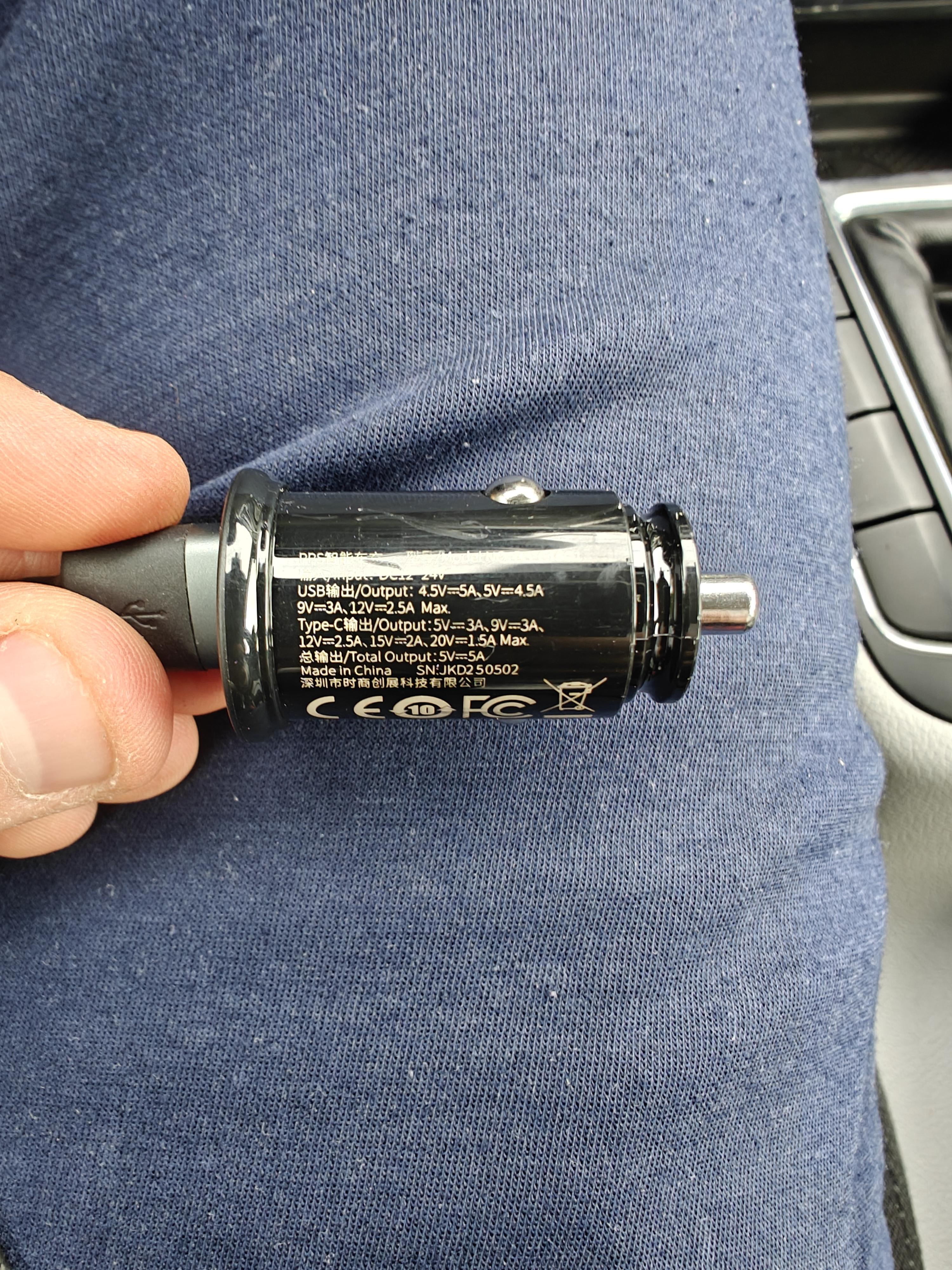

vBeton 0 Opublikowano 3 Października 2025 Opublikowano 3 Października 2025 Witam. Może ktoś jest bardziej obeznany. Kupiłem uchwyt na telefon który sam się rozsuwa i zasuwa na sensor z ładowaniem indukcyjnym. Auto superb 2. Auto nie posiada usb. Mam ładowarki do gniazda zapalniczki. Problem w tym że neony, rozsuwanie itp działa ale indukcja się nie chce załączyć. Na ładowarce od telefonu obojętne jakiej idzie bez problemu. Sprawdzone na kilku ładowarkach, kablach i gniazdach zapalniczki. Bezpiecznik gniazda to 25. Napięcia wymagane do urządzenia są ok według informacji na ładowarkach. Dodam, że jestem na etapie naprawy wiązek drzwi i odpinam akumulator. Po ponownym podpięciu indukcja działa, ale jak wyjme ładowarke (lub kabel) i włoże spowrotem przestaje działać. Pozdrawiam.

vBeton 0 Opublikowano 3 Października 2025 Autor Opublikowano 3 Października 2025 Ładowarki obydwie są tego samego producenta baseus. Sprawdzane zarówno przez usb jak i usb c kablem oryginalnym do szybkiego ładowania od oneplus 12 jak i innymi. Kupie coś markowego i się odezwę

Katystopej 1 578 Opublikowano 3 Października 2025 Opublikowano 3 Października 2025 Porównaj wymagany prąd wejściowy dla ładowarki indukcyjnej i prąd wyjściowy ładowarki usb, to nie ma prawa działać.
vBeton 0 Opublikowano 3 Października 2025 Autor Opublikowano 3 Października 2025 Input na ładowarce jest 12V 1.67A. Ładowarka daje max 12V 2.5A, więc powinno działać. To dlaczego po odpięciu i podłączeniu aku na nowo działa bez problemu. Inne pytanie, czy taka dioda w ładowarce i neon na uchwycie może dość szybko rozładować aku, czy są to śladowe pobory prądu. Jutro zmierzę multimetrem napięcie na zapalniczce, może w tym problem że nie daje tyle mocy ile potrzeba chociaż czytałem że zapalniczka wyciąga max 10A.
