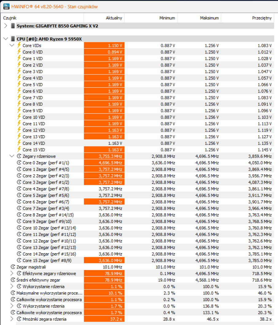

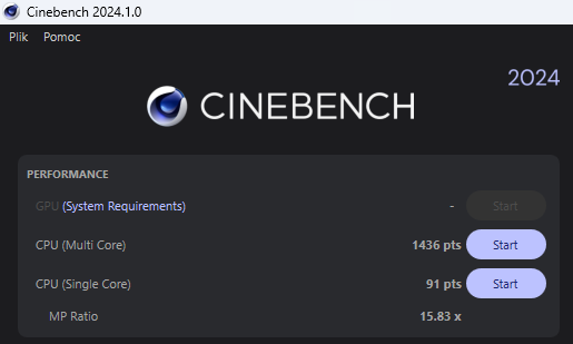

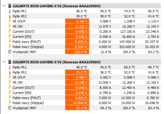

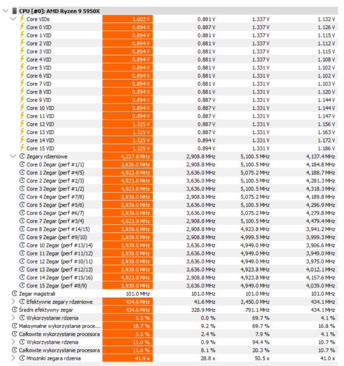

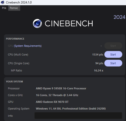

CorreQ 6 Opublikowano 23 Października Opublikowano 23 Października Nie wiem jak to działa... ale do rzeczy. Domyślnie ten procesor ma bardzo wysokie napięcie. U mnie sięgało nawet 1.475V. No to po przeczytaniu różnych opini ruszyłem robić UV. No i przy napięciu Normal i -0.150V oraz CO -3 uzyskałem wynik 1436 multi core oraz 91pts single core.(Napięcia nie przekraczają 1.337V) Ale tak sobie myśle a co gdyby ustabilizować procesor na najmniejszym możliwym CO? No to ruszyłem do ustawiania CO -30, Maksymalny boost na -400, Napięcie Normal +0.006 i w Cinebenchu wynik 1534(prawie 100 punktów więcej) oraz w single core 94 (3 więcej). Napięcie podczas testów nie przekroczyło 1.256V. O co tutaj chodzi ? Byłbym w stanie uzyskać lepszy wynik podnosząc napięcie oraz zwiekszając maksymalny boost ale nie wiem czy moja sekcja zasilania to wytrzyma. Narazie zostawiam tak jak jest ale no... bardzo dziwne to wszystko temperatura sekcji oraz pobór mocy przez płytę(wersja CO -30)

CorreQ 6 Opublikowano 24 Października Autor Opublikowano 24 Października już prawie dwa dni pracuje/gram na CO -30 i 0 restartów. Ciężej było ustabilizować procesor właśnie przy napięciu -0.150V i CO -3 bo np. przy CO -4 już były właśnie restarty w bezczynności.
