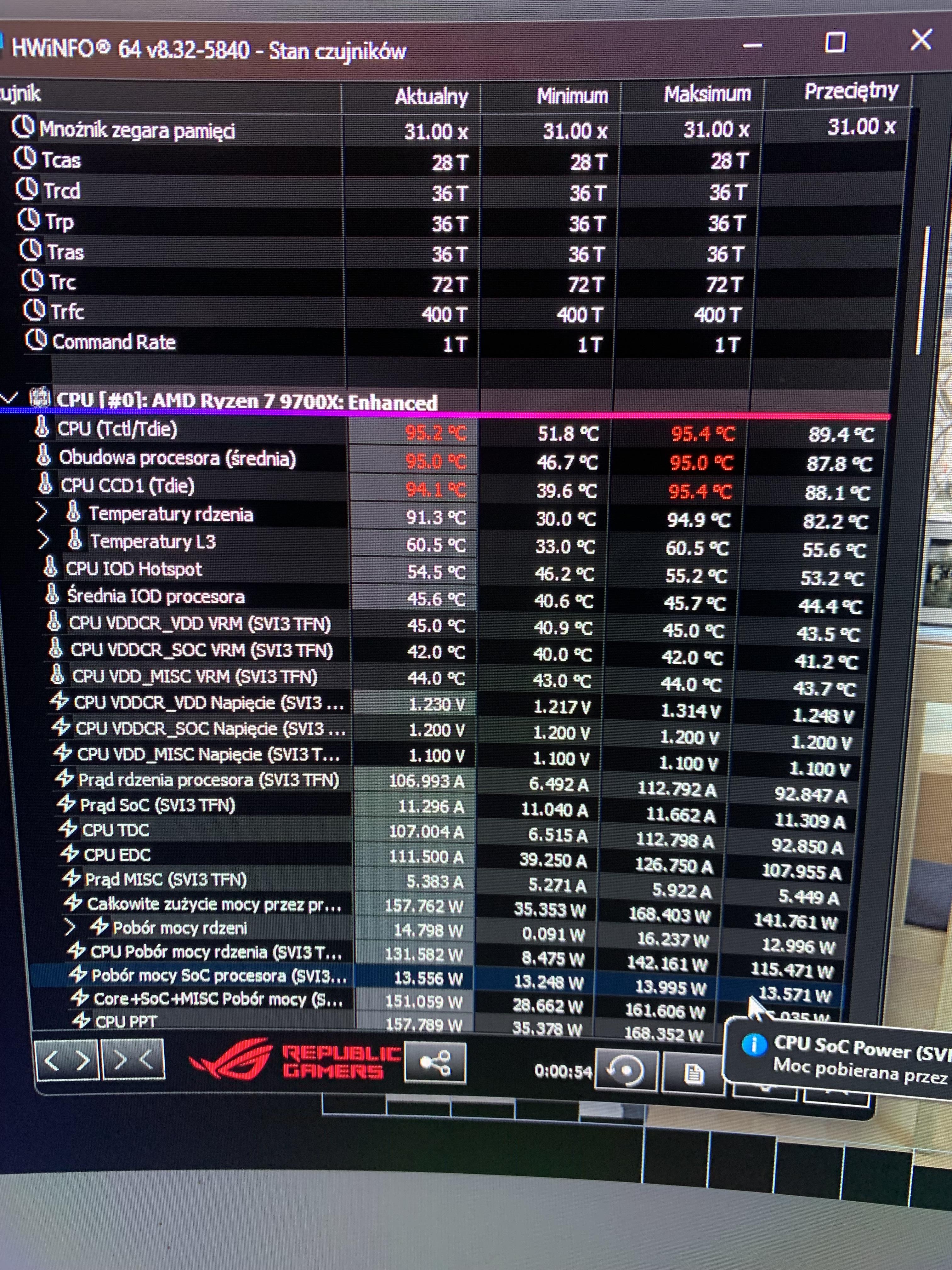

W grach nie ma większego problemu, chciałem po prostu kaganiec, żeby było chłodniej, do 2k przy 5070ti i tak więcej nie potrzeba, ale przy prawie 170W package nh-d 15 ma już spore wyzwanie i 95 potrafi przeskoczyć. &nbsp
Jest to chyba trochę kasztan, bo curve optimizer all core maks to -15, per core pewnie się jeszcze pobawię, ale wciąż - 130 W w normalnym użytkowaniu i prawie 170 W w syntetykach - nie widzę sensu i potrzeby tak go trzymać, a ni cholery nie idzie tego przez pbo zmienić.
Może ma ktoś jakąś sugestię czy da się to w ogóle zmienić czy zawsze przy większym zapotrzebowaniu będzie olewał limit ppt i ciągnął ile da radę?

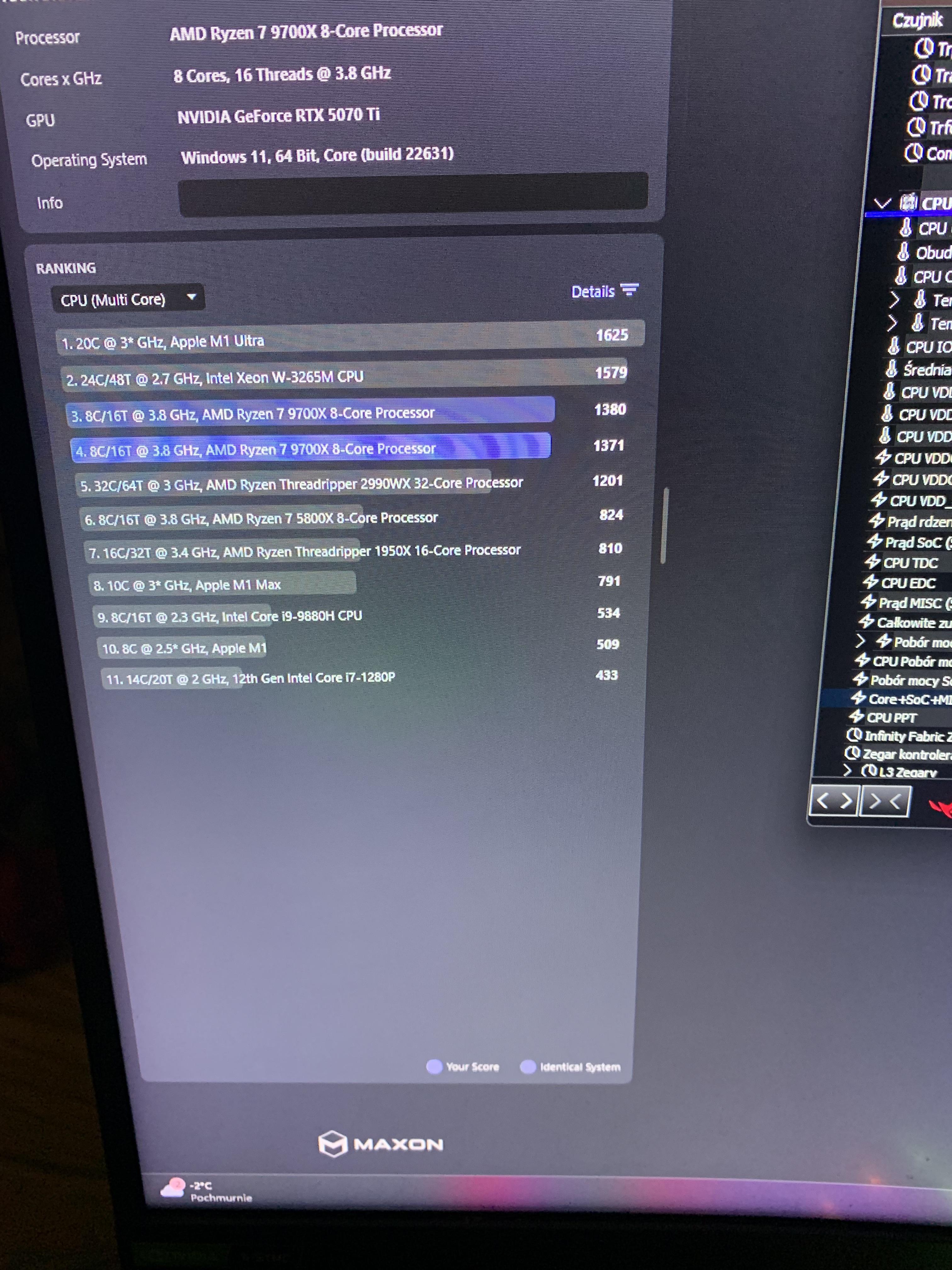

w cb tez bez szaleństwa, bo dobić do 95 stopni potrafi - 1370-1380 - zależnie od temperatur.

Pokaz te 170W w cinebench bo mi sie wierzyc nie chce, mialem ten cpu i tam dobic do tylu realne nie bylo :D

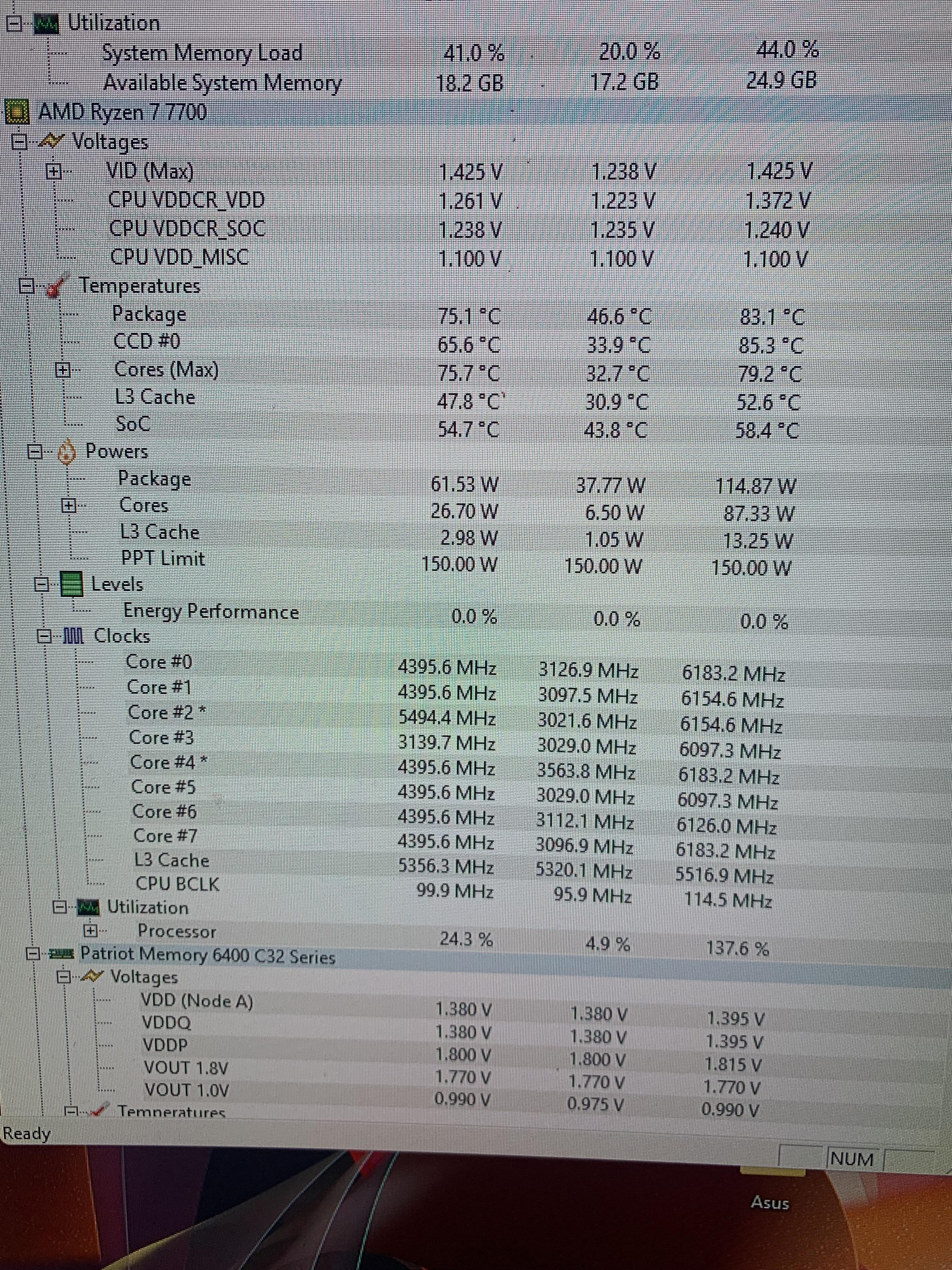

Po to zresztą chyba są te limity żeby nimi w granicach rozsądku manipulować. Zresztą na 7700 jakoś to chyba działało - w r24 potrafił przerzucić 150w, a po ustawieniu takiego limitu już nie.

Na zdjęciu sprzed chwili masz 166w przy średnim 158 - maksymalnie widziałem 169, najczęściej jest to 164-168 w przy średnim 155-160. To jest bez sensu i właśnie coś mi się wydaje, że ustawianie ręczne limitów nic tu nie daje
Jakie napieice i vid podczs testu raportuje ?

Pusc cb23 i pokaz ile wypluje ptk przy takim poborze, jestem ciekaw.
Edytowane przez Phoenix.
R23 dawno nie używałem, wieczorem mogę w sumie jeszcze zobaczyć, ale raczej jestem przekonany, że będzie to samo co w r24 - raczej przeciętny wynik. Napięcia też posprawdzam. Nie jest też powiedziane, że akurat w r23 też wyciągnie 160-170w, bo w np occt zasysa 150-155w.

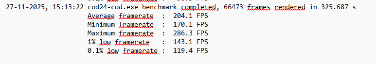

Różnice w warzone, gdzie fajnie to widać między 88w i no limit, też chętnie jeszcze pokaże z dropami, tylko pewnie bardziej niedziela albo przyszły weekend. To nie jest wina gry, tylko cpu - na 12700k nie było czegoś takiego, na 7700 potrafiło spaść w skrajnym przypadku nawet w okolice 60, na 9700 jest lepiej ale wciąż. Zresztą nie ma co gdybać - postaram się to pokazać.
Tylko jeszcze takie pytanko - capframex w tle rejestruje fps z wykresem, żeby było to dobrze widać czy są lepsze narzędzia?

To że zdjęcia to jest lipa. Kilka dni mi zajęło, żeby kogoś w konia tym zrobić… pewnego razu zauważyłem, że bez limitów pbo hwmonitor zaczął na niektórych rdzeniach pokazywać boost 5,7 5,8, więc zacząłem wnikać. Jeśli bez limitów wystarczająco dobrze poustawiasz wszystko, w tym grę i rdzenie nie przekroczą 80 stopni, ale obciążenie musi być spore, to zaczyna hwmonitor takie kwiatki pokazywać. Na zdjęciu nie jest all core, tylko single core - dużo czasu mi zajęło ustawienie wszystkiego i testowanie, żeby na każdym rdzeniu boost 6.1 złapał… tylko… no właśnie w sumie tu też jest haczyk. Na 99,999% to nie jest rzeczywisty boost nawet nanosekundowy, tylko błąd odczytu, prawdopodobnie z przegiętego curve shapera i hwmonitor. Generalnie zdjęcie jest prawdziwe, potrafi czasem nawet zrobić wrażenie, ale to dość dobrze i długo dopracowana lipa ;)
Zresztą cahe dzieli zegar z rdzeniami… i 6.1 diabli wzięli…

W weekend jak nie ten, to następny siądę i zrobię wykres, żeby było widać nie tylko wartości low, ale rzeczywistą krzywą dla 88w i no limit - czyli będzie 115-120w.
Fajnie jakby potem ktoś mógł to zweryfikować w taki sam sposób, czyli też wrzucić wykres fps z 9700 czy 7700.

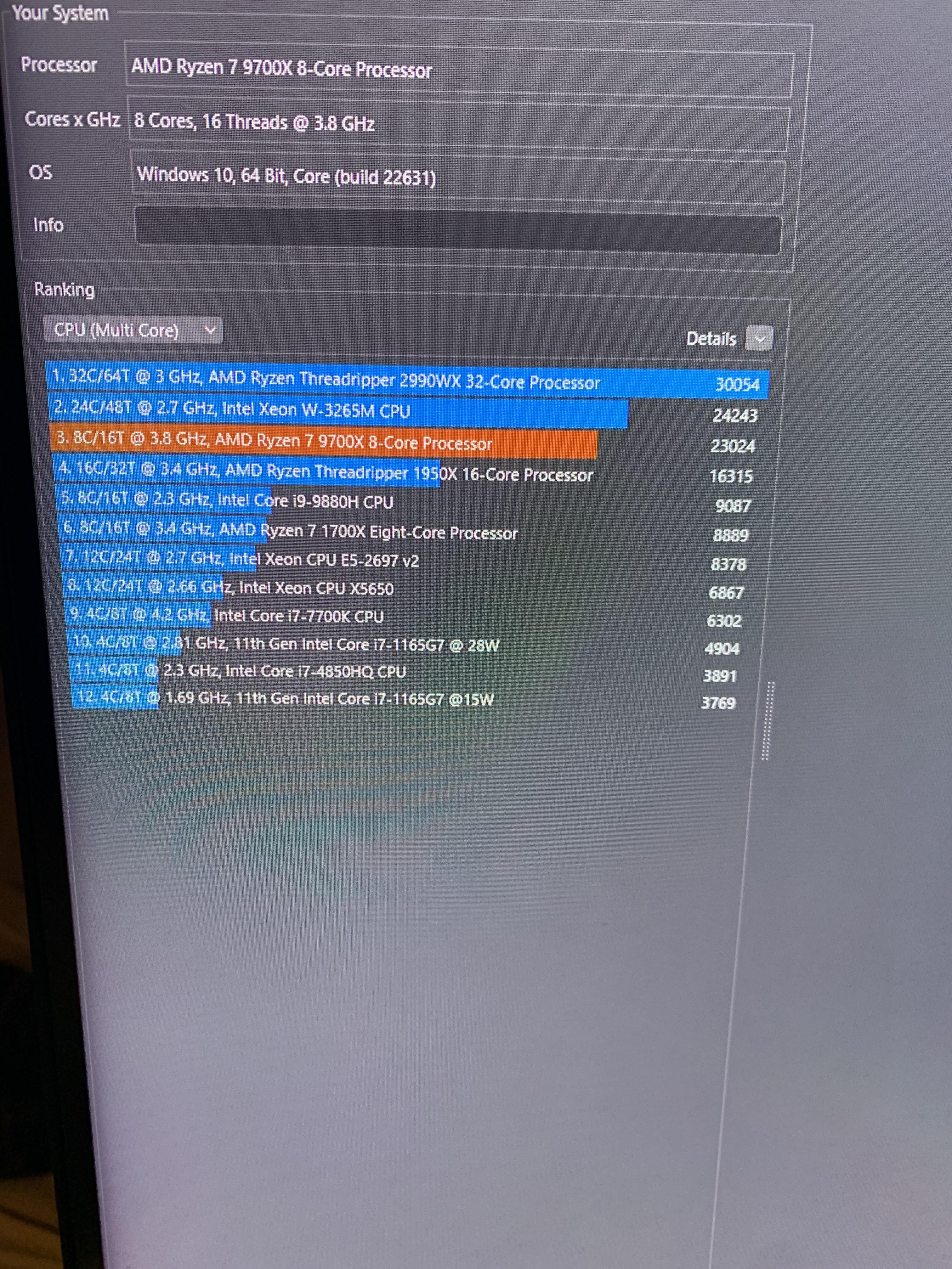

Szału nie ma także w r23, ale trzeba było się tego spodziewać - przy takim poborze i kiepskiej sztuce na -15 chłodzenie nie wyrabia. Napięcia też wysoko, a pobór to samo co w r24
