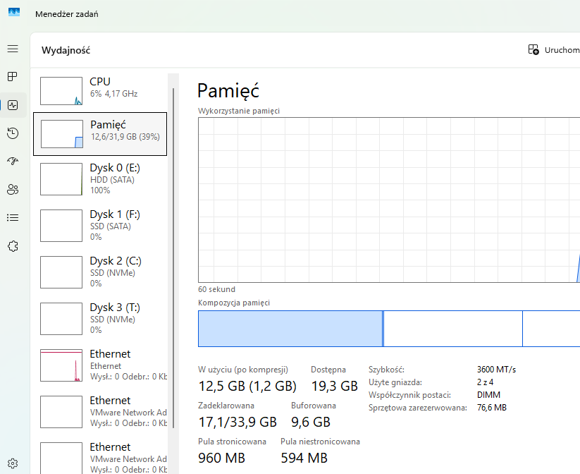

Pan Mateoo 638 Opublikowano 4 Grudnia 2025 Opublikowano 4 Grudnia 2025 daj takiego screena gdzie widac zakladke PAMIEC profil xmp w biosie masz wlaczany? podaj wiecej danych i/lub dorzuc zdjecia intel jak to intel moze sie grzac

evqze 2 Opublikowano 4 Grudnia 2025 Autor Opublikowano 4 Grudnia 2025 Tutaj są temperatury procesora. 1 minutę temu, Pan Mateoo napisał(a): patrz tam w opisie jest ze masz pamieci Lancer Blade RGB sprawdzilem na pierwszym lepszym sklepie i tamte nie sa juz dostepne - zobacz: https://www.x-kom.pl/porownanie/1221978,1346082 moze dlatego dostales pamieci z tej samej serii ale inne - bo oni te wyprzedali ale nazwa im sie zgadzala? mozesz ich o to spytac albo aha wait- sprwadzilem na ich stronie i mają i ten model i ten - moze sie pomylili? Możliwe, a to jest jakaś bardzo duża różnica w tych pamięciach?
Send1N 5 458 Opublikowano 5 Grudnia 2025 Opublikowano 5 Grudnia 2025 Nie, nie zobaczysz różnicy gołym okiem w grach, między tymi wersjami pamięci, może w benchmarkach wyszła by jakaś minimalna różnica.
