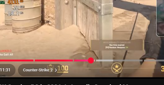

nalewator 59 Opublikowano 16 Stycznia Opublikowano 16 Stycznia https://www.youtube.com/watch?v=l8GyGF-m6wI Może ten materiał coś rozjaśni. 1

Send1N 5 458 Opublikowano 16 Stycznia Opublikowano 16 Stycznia Przecież nalewator wrzucił wyżej video w 4 minucie masz csa i działa to do na i7 4790k więc nie powinieneś już się zastanawiać nad tym xeonem 80-120 klatek w csie to nie jest płynna rozgrywka.

VRman 3 189 Opublikowano 16 Stycznia Opublikowano 16 Stycznia Żeby tylko 80 72fps w tej grze to poracha. 1
