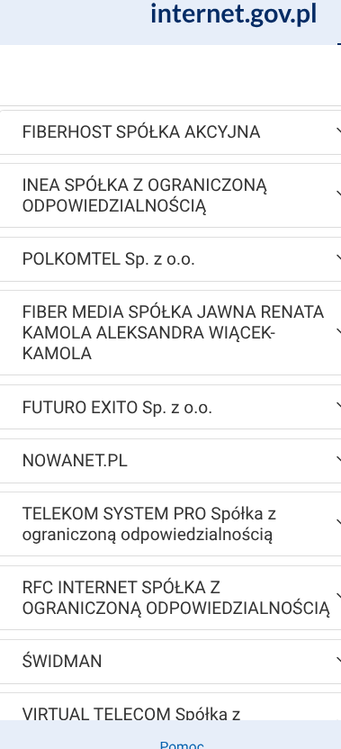

Bratu na wsi położył światłowód "Światłowód Inwestycje do. z..o.". Brat wziął Internet asymetryczny z INEA i ci co podłączali w domu twierdzili, że przyłącze ogólnie należy do Play.
Dostał ONT i Router ZTE 3640.

Wczoraj po południu złapałem na czacie INEA w Pomocy technicznej kogoś obczajonego i okazało się, że router ZTE 3640 od nich można zdalnie przestawić w TRYB MOSTU (Bridge Mode). Jak mój brat to zrobi i będę miał potwierdzenie jakieś to dam wam znać :)
