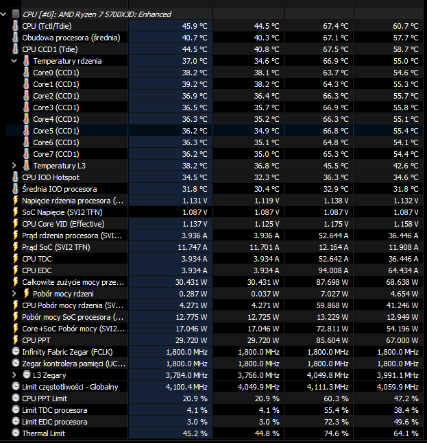

RTXnietylko4060tiUSER 498 Opublikowano 28 Stycznia 2025 Opublikowano 28 Stycznia 2025 (edytowane) Edytowane 28 Stycznia 2025 przez RTXnietylko4060tiUSER
Qrdello 1 041 Opublikowano 28 Stycznia 2025 Opublikowano 28 Stycznia 2025 (edytowane) Godzinę temu, RTXnietylko4060tiUSER napisał(a): @dawid8896 U mnie procesor siedzi na aorus elite b550m, nie zauzylem zadnych problemow po zaaplikowaniu -30. Na razie zostawiam fere 5 bo temperatury mam naprawde spoko, jesli sytuacja sie diametralnie zmieni to wtedy zainwestuje w cos innego. Generalnie nie chce sie bawic w aio, wole powietrze. No to co tutaj porównywać: Cytat Zastosowana sekcja zasilania składa się z sześciu faz, czterech dla rdzeni oraz dwóch dla SOC. Sercem VRM jest kontroler PWM RT8894A produkcji Richtek Technology, bardzo często spotykany w tańszych modelach MSI. Układ potrafi natywnie pracować w konfiguracji 4+2, zatem dodatkowych podwajaczy (ang. doubler) nie uświadczymy. Z układem 5+3 i podwajaczami? Też mam taką płytę, 5700X na 4.8ghz przy pbo -30 i ustawieniach ręcznych 110/80A/110A pracuje bez najmniejszego problemu. Na stocku z PBO na wspomnianym VDH miałem restarty @wyżej, to wyłącz mu PBO i combo i enjoy the ride skoro teraz masz prawie 70C, to bez obniżek napięcia będzie grubo ponad 80C łapał. Ile przebiegów tym C24 mu zrobiłeś? jeden? Edytowane 28 Stycznia 2025 przez Qrdello
RTXnietylko4060tiUSER 498 Opublikowano 28 Stycznia 2025 Opublikowano 28 Stycznia 2025 @Qrdello 2 przebiegi, temperatury i tak nie chcialy isc juz wyzej po pierwszym.
Qrdello 1 041 Opublikowano 28 Stycznia 2025 Opublikowano 28 Stycznia 2025 dwa przebiegi, wentylatory na 900 obr, navis f240 . I więcej papu mi ciągnie o kilka W.
RTXnietylko4060tiUSER 498 Opublikowano 28 Stycznia 2025 Opublikowano 28 Stycznia 2025 (edytowane) @Qrdello Lepsze chlodzenie masz, wiadomo. Sam jednak widzisz ze nie mam co sie czepiac tej biednej fery, dla mnie te wyniki sa akceptowalne. Jesli w lecie temperatury niebotycznie wzrosna to dopiero wtedy sie zdecyduje na ulepszenie, a jesli nie to zostawie ta zimowo-letnia fere i spokoj. Edytowane 28 Stycznia 2025 przez RTXnietylko4060tiUSER
Qrdello 1 041 Opublikowano 28 Stycznia 2025 Opublikowano 28 Stycznia 2025 To nie w tym rzecz, zwróć uwagę że więcej mocy ciągnie, ma zapewne mniejsze obroty wentylatorów, napięcie tez mam niższe - niewiele bo niewiele ale jednak. To są nasze wyniki - kolegi nawet te wcześniejsze były zupełnie inne (np napięcie jeszcze wyższe). Wygląda na to, że jego płyta nie zejdzie tak jak Twój aorus, czy mój mpg. Więc u niego to chłodzenie jest po prostu za słabe dla obecnego configu. 1
RTXnietylko4060tiUSER 498 Opublikowano 28 Stycznia 2025 Opublikowano 28 Stycznia 2025 (edytowane) Pelna zgoda. Zawsze jednak warto sie pobawic i sprawdzic co mozna uzyskac bez wydawania pieniedzy. Moze sie okazac ze obejdzie sie bez dodatkowych kosztow Edytowane 28 Stycznia 2025 przez RTXnietylko4060tiUSER 1
