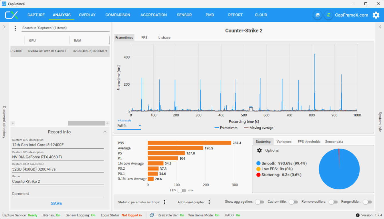

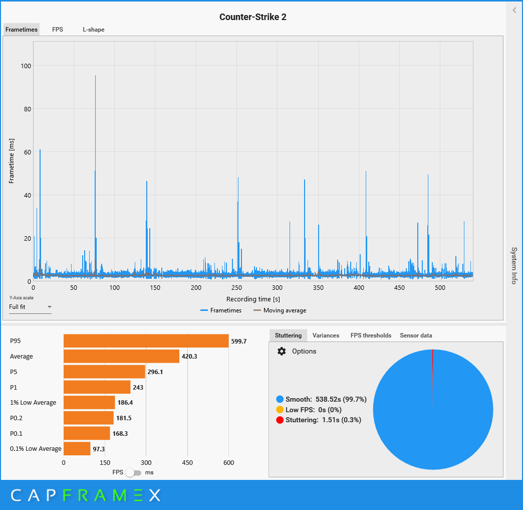

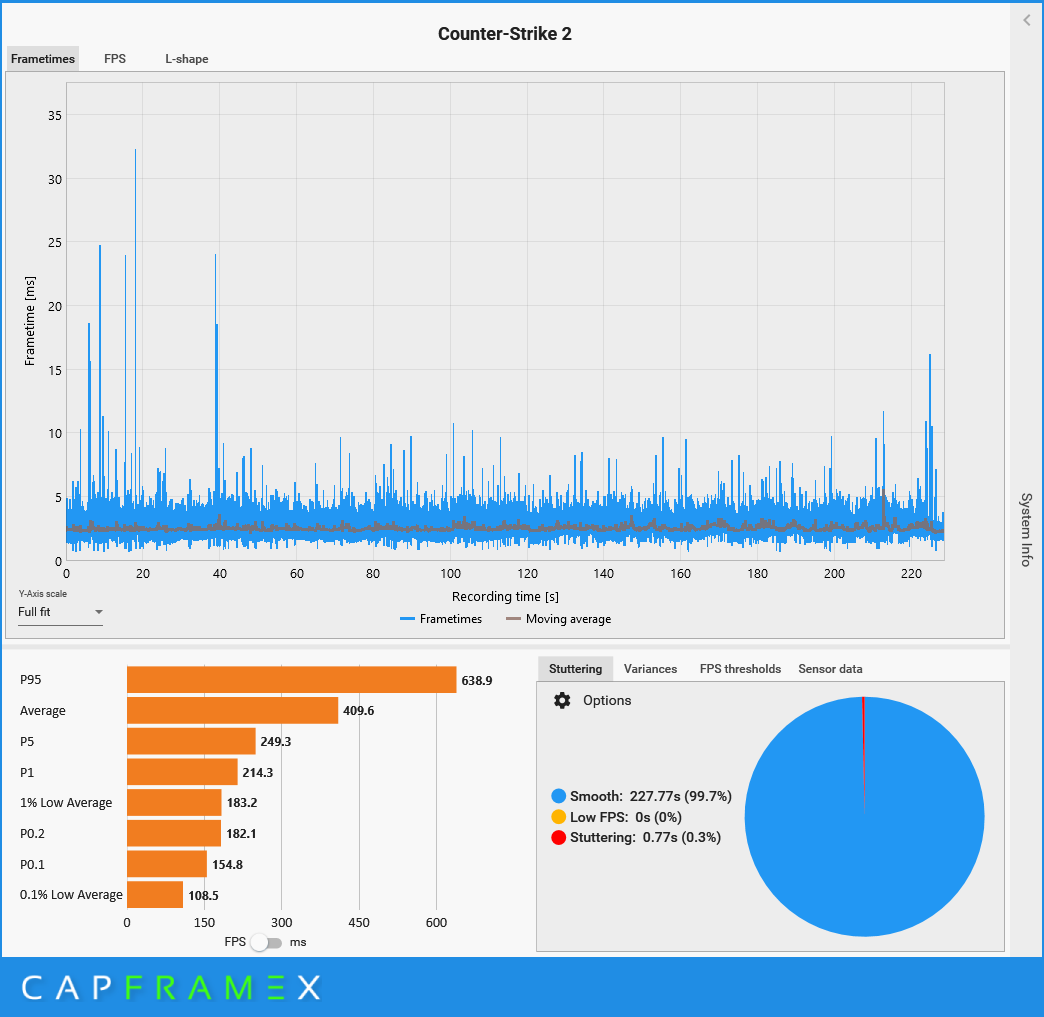

TheKaczyłeb 1 Opublikowano 26 Lutego 2025 Opublikowano 26 Lutego 2025 (edytowane) Po przeczytaniu paru stron tematu też muszę się czymś pochwalić. Ogólnie zależy od gry, mapy itd. wykresy różnią się dosyć mocno. Tylko nie odczuwam tych spadków, nie wiem czy one występują podczas animacji śmierci albo innej czynności Tutaj mam screan od kolegi, specyfikacja na slajdzie... Edytowane 26 Lutego 2025 przez TheKaczyłeb
