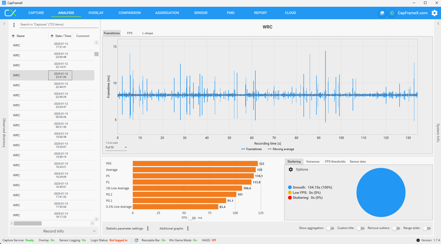

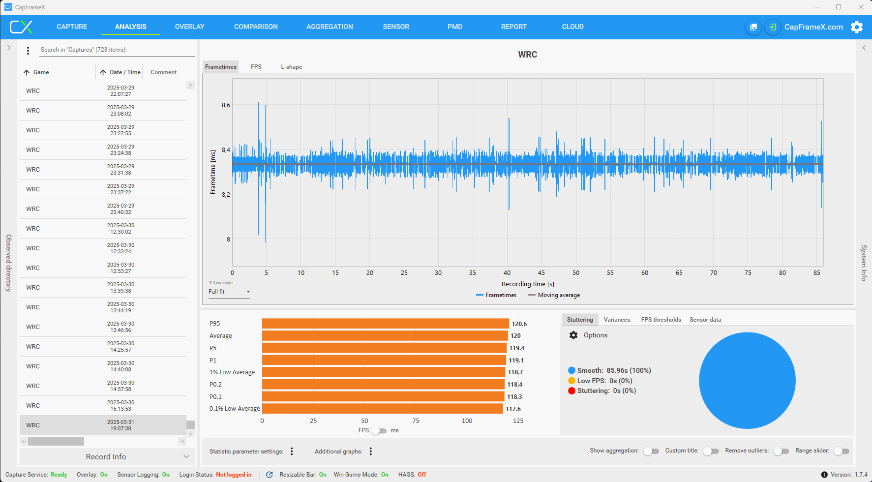

Z ciekawości odpaliłem capframex i tak to teraz wygląda. Pierwszy wykres ze stycznia i drugi z teraz. Dodam jeszcze, że odinstalowanie i ponowne zainstalowanie sterowników chipsetu pogorszyło wykresy lekko (stery te same). Musiałem zrobić kilka restartów kompa i raz wszedłem w bios bez zapisywania.
@boban666 co tam u Ciebie, bo czasem mi brakuje pogawędek tutaj? ;p
Jak widzicie jednak był stuttering wcześniej :)

@NoviAMG zapomniałem Ciebie oznaczyć. Teraz tak wyglądają wykresy w większości gier w jakie gram. Czasem jest większy spadek przy wczytywaniu nowego toru, ale to na początku tylko występują micro ścięcia, a później masełko.
