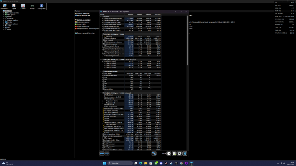

Sprawdź w bios czy pbo masz odpalone, te 49 stopni nie wynika z pasty tylko z tego że nie boostuje. Dobrze by było żebyś pokazał ss z hwinfo i fotki z bios, wtedy łatwiej coś podpowiedzieć. Jeśli 3600 miał dobre zegary to płyta powinna ogarnąć 5700x, bios najnowszy?

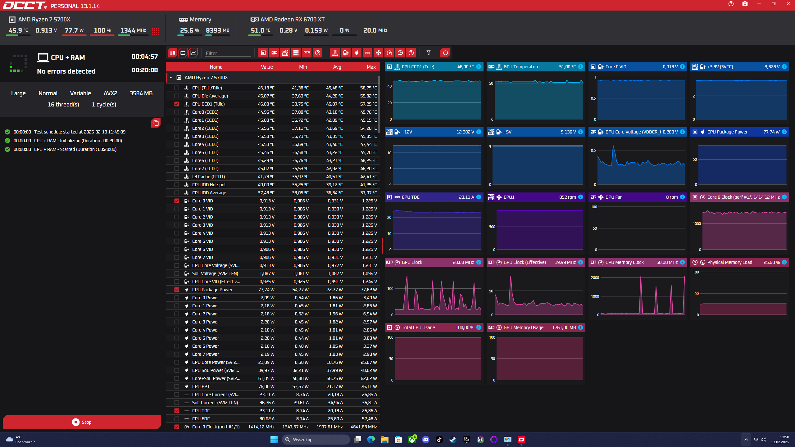

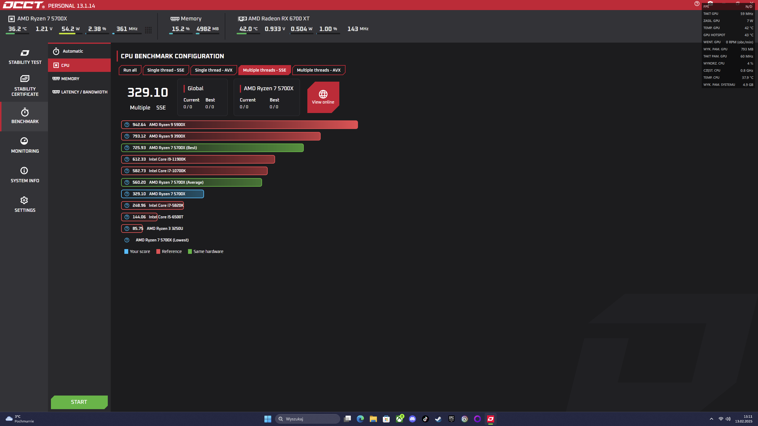

pobierz OCCT nawet i daj CPU ,albo CPU + ram , wtedy patrz na zegary i temperatury

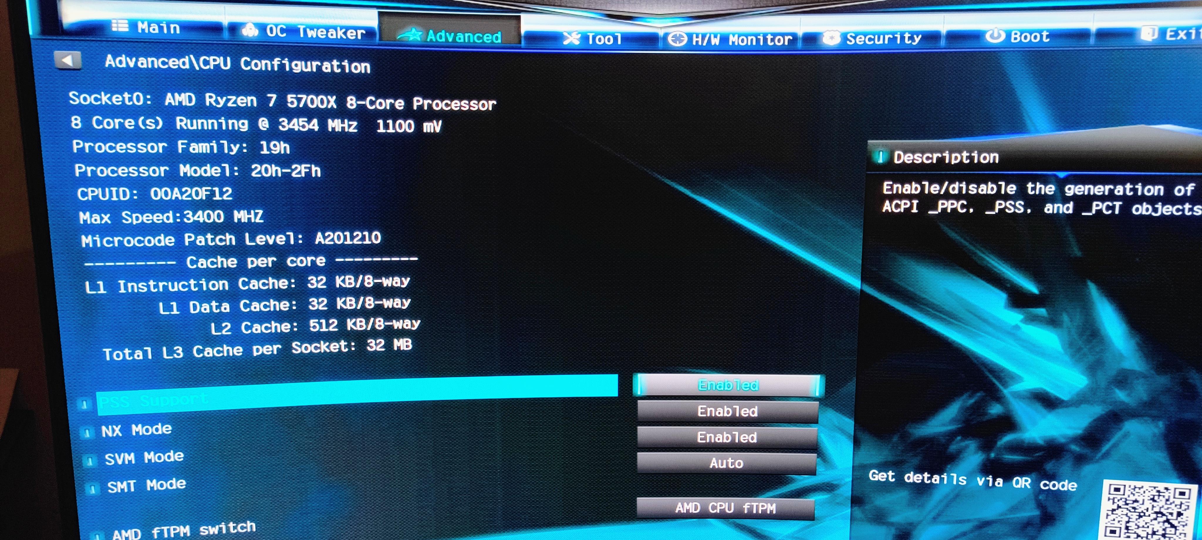

obejrzyj filmik co @Send1N wkleił, porównaj swój bios
resetowałeś go dla świętego spokoju ?

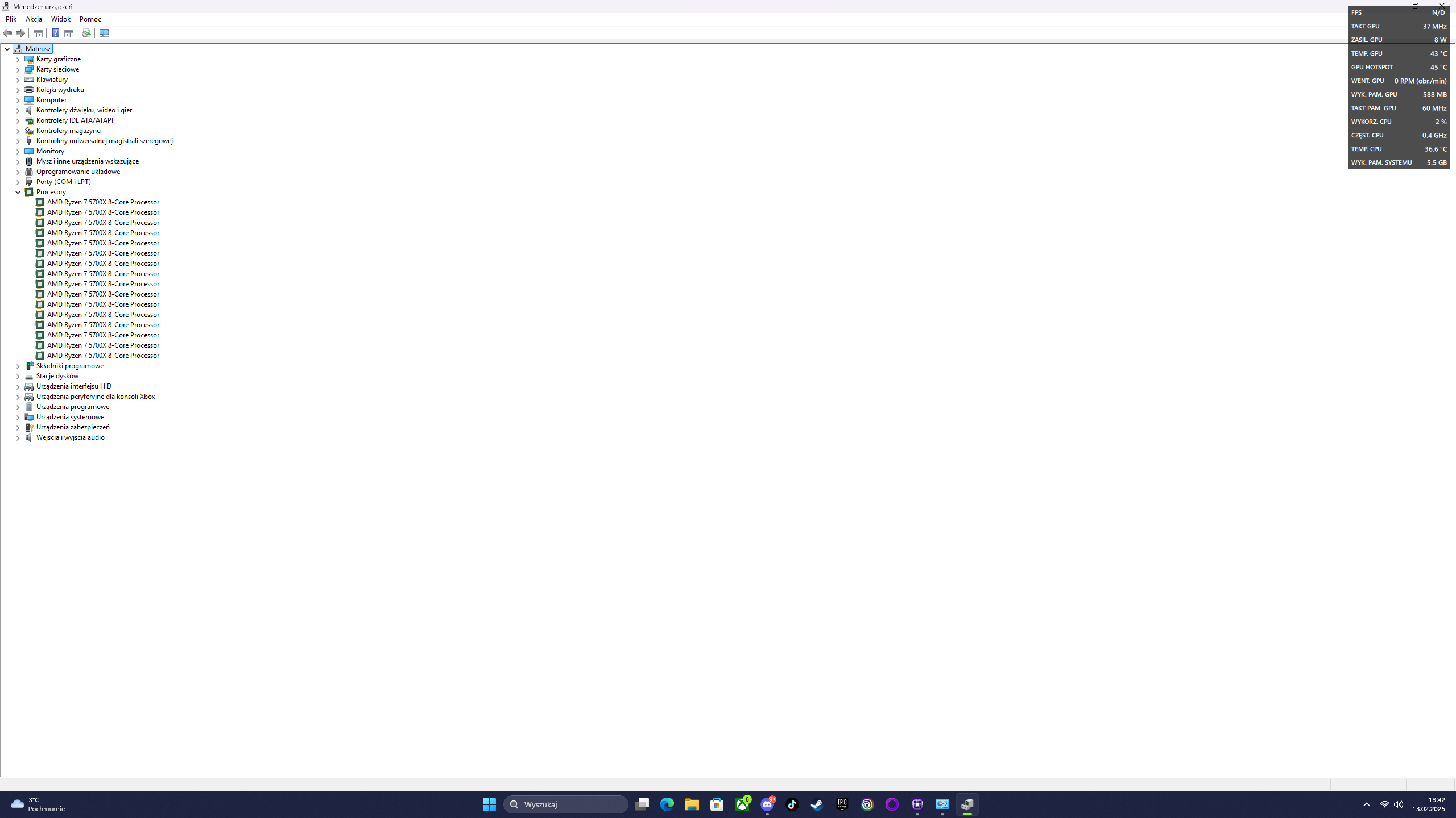

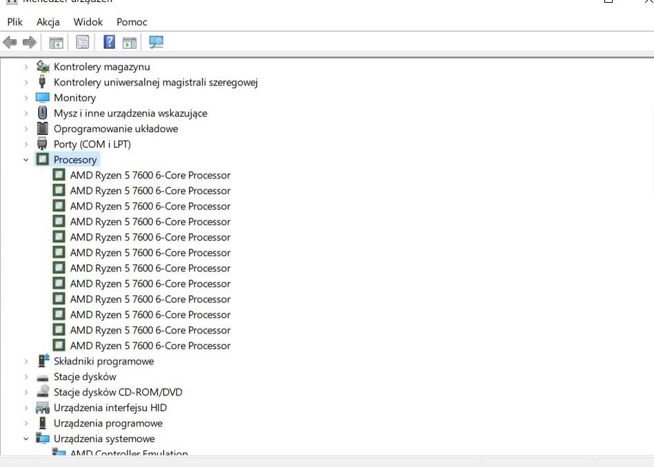

w menedzerze urządzeń/ system/ procesory, ile ci widzi " procesorów "  ?

Zaraz zrobię reset biosu, tryb zrównoważony, system nie widzi tego pod tą nazwą, ani pod device manager, zaraz wygram chipset.
musi być , bo już widziałem u kogoś że mial tylko 4, po zmianie procesora..
To był ten reset biosu? Bo wygląda jakby bios Ci zwariował po zmianie CPU. Objawy przypominają mi nieprzerestartowany windows po zmianie jakiegoś hardware, niby wszystko ok ale np. ram czy gpu leci na pół gwizdka.

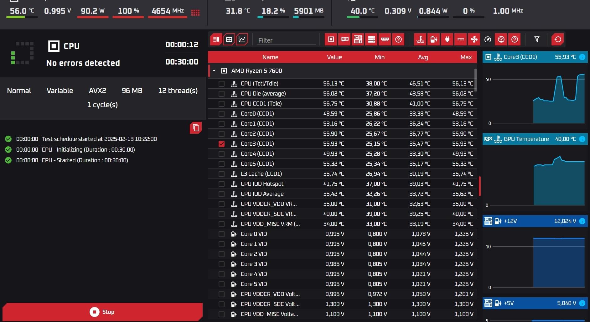

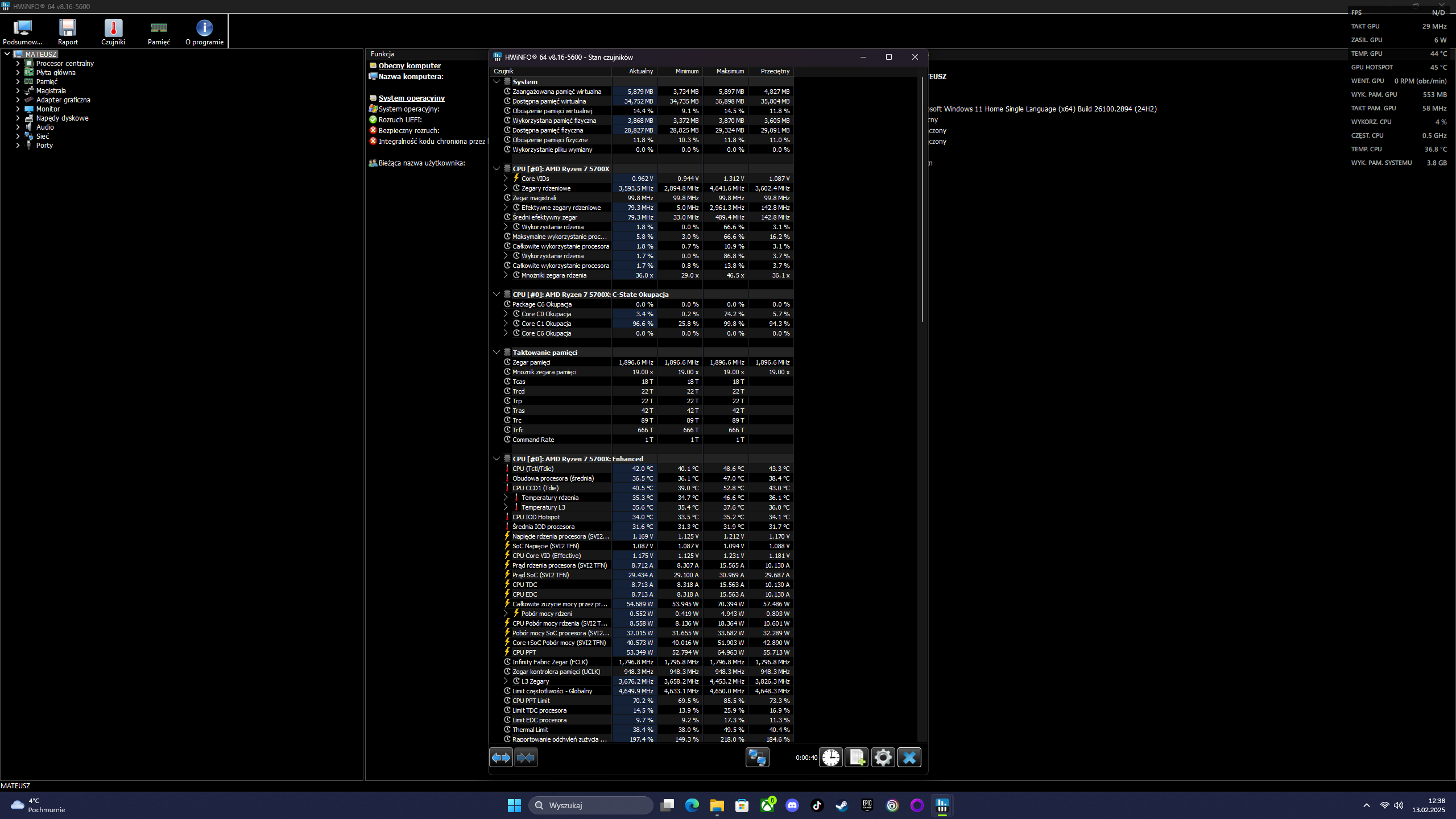

Reset bios do ustawień fabrycznych i wtedy sprawdzaj. Nawet na zdjęciu z occt widać, że ten proc pod obciążeniem ma jakieś takie niskie vcore - 1,24v tylko - podczas gdy niekontrolowany powinien boostować i mieć vcore powyżej 1,3v.

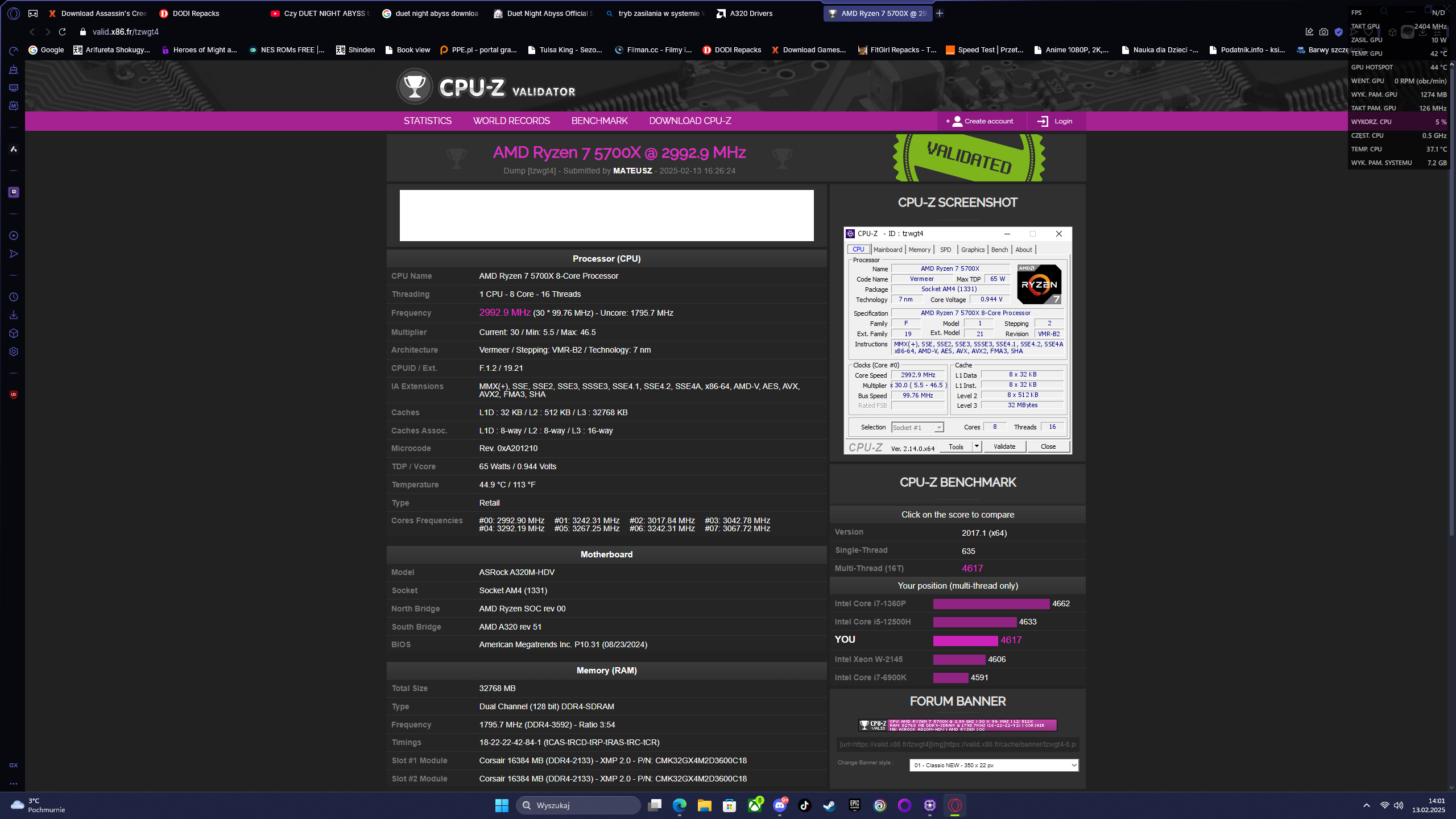

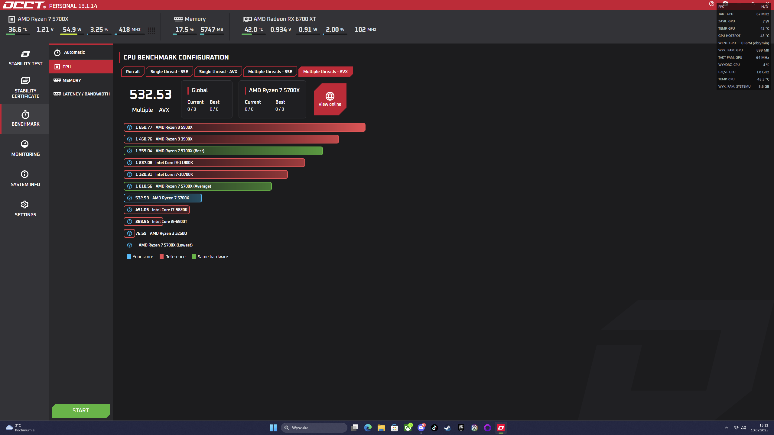

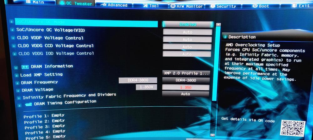

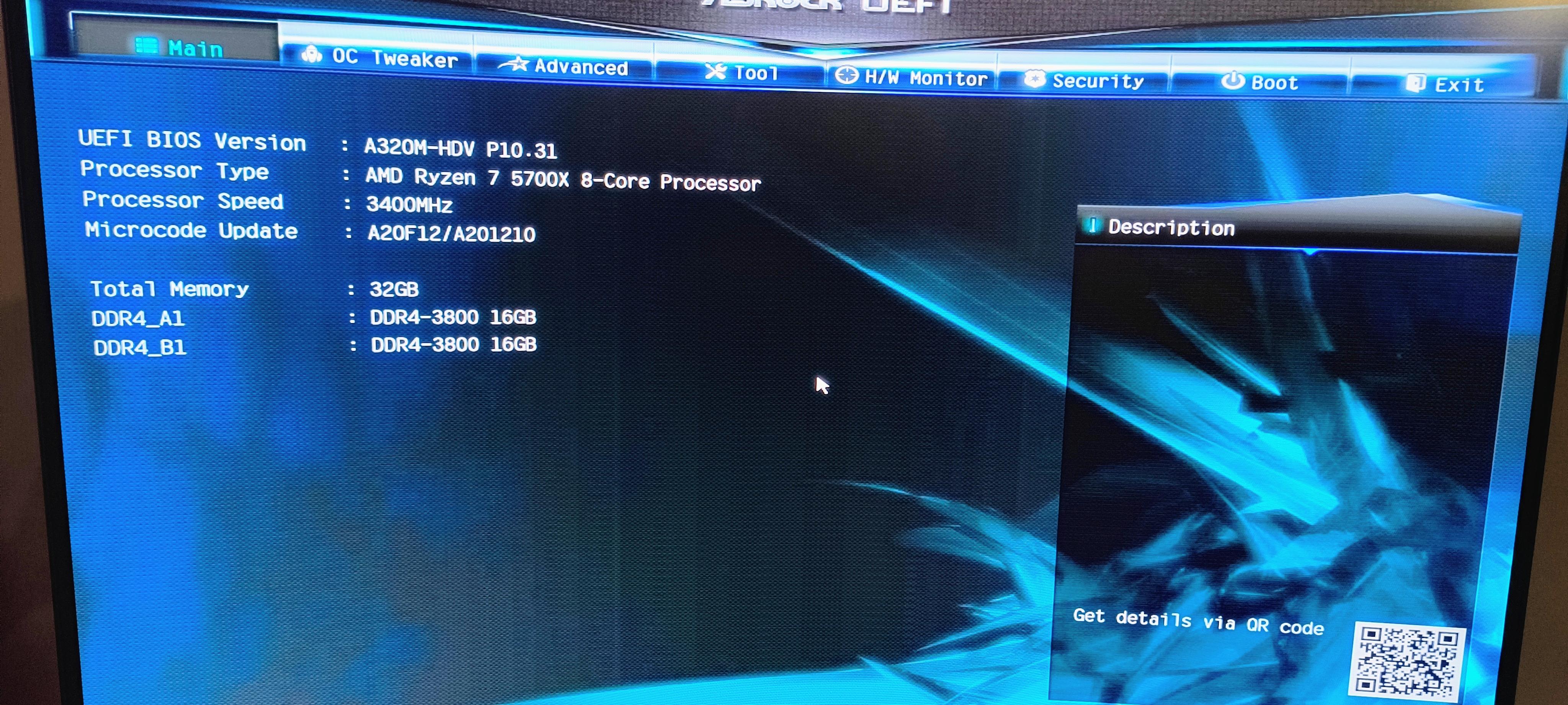

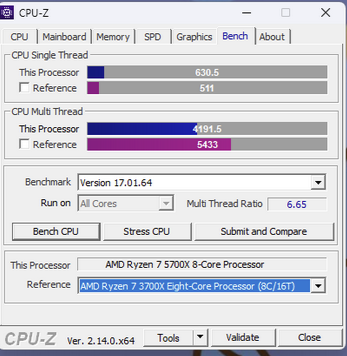

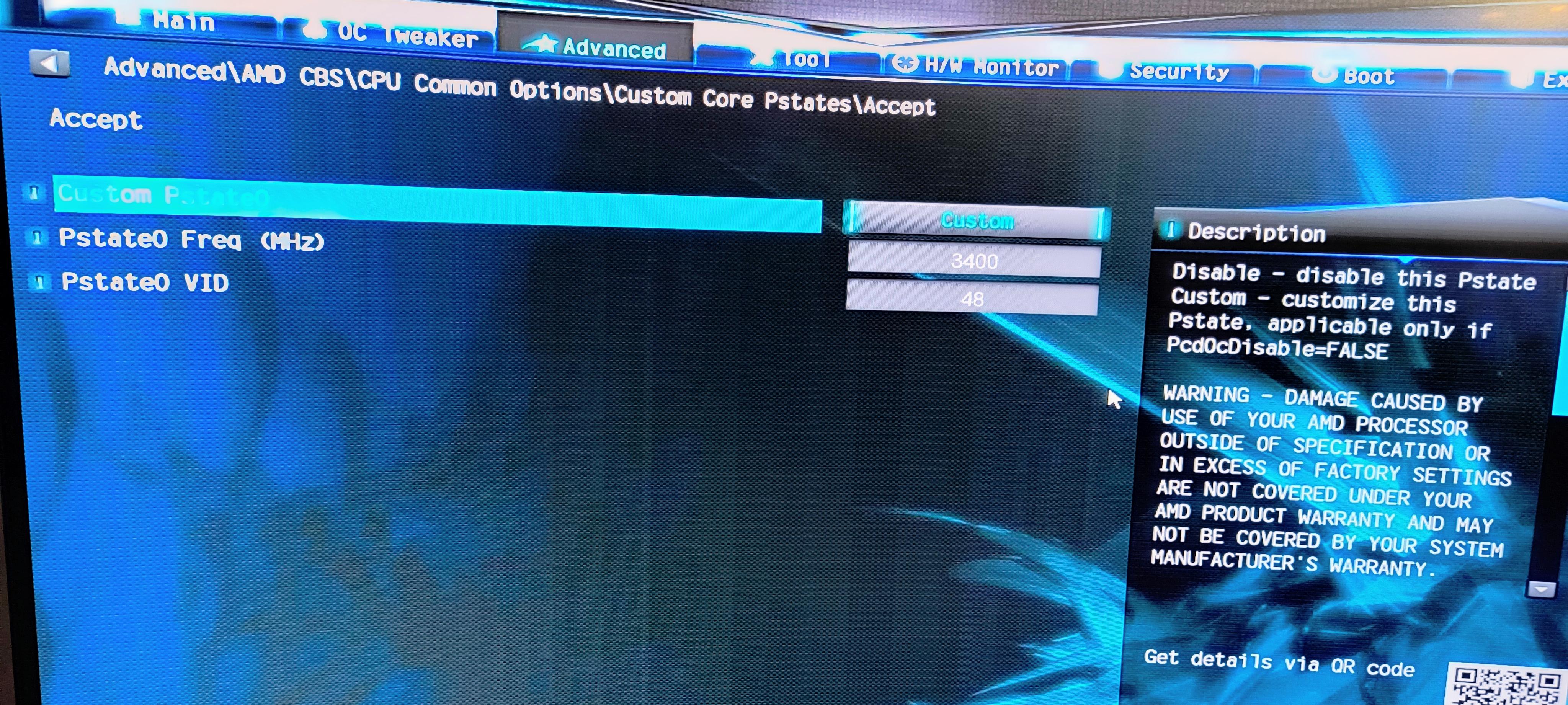

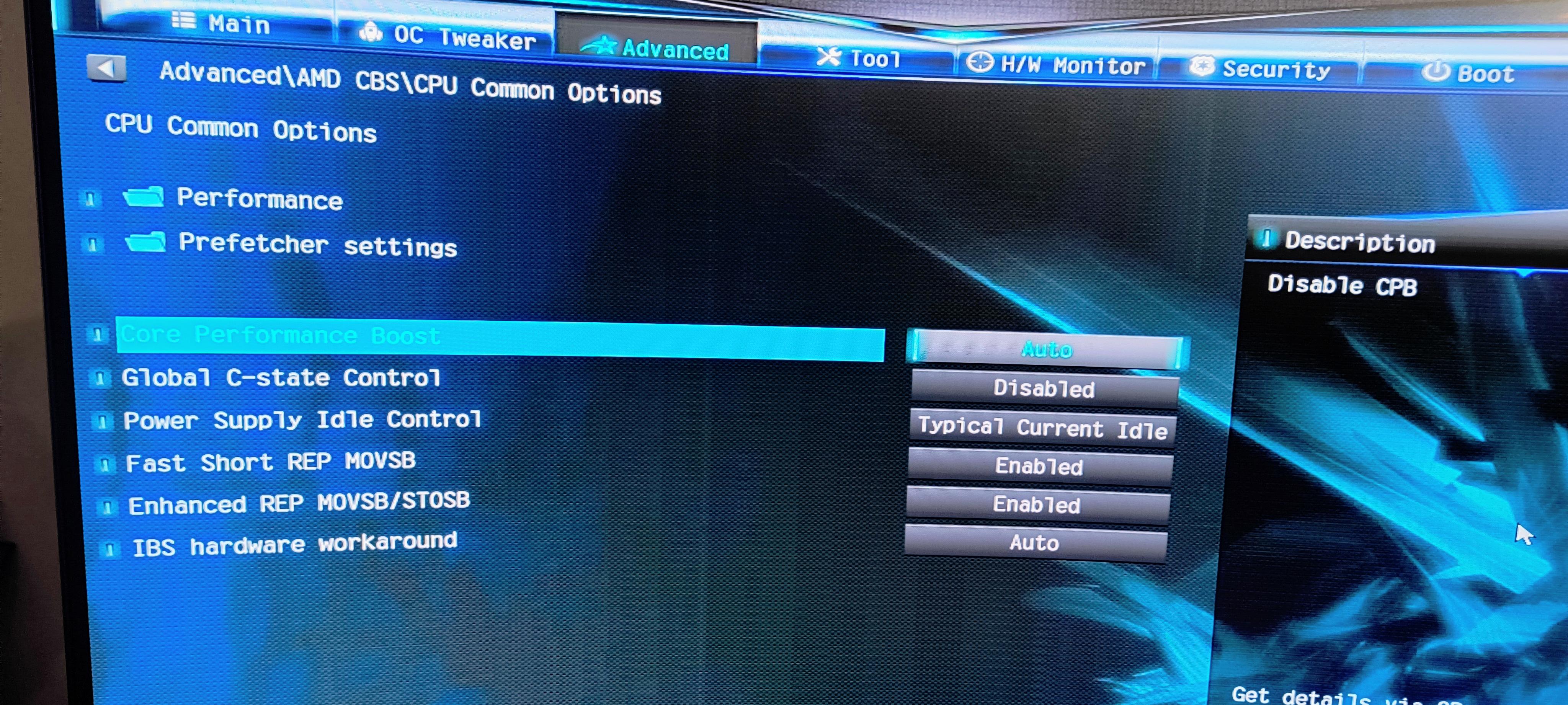

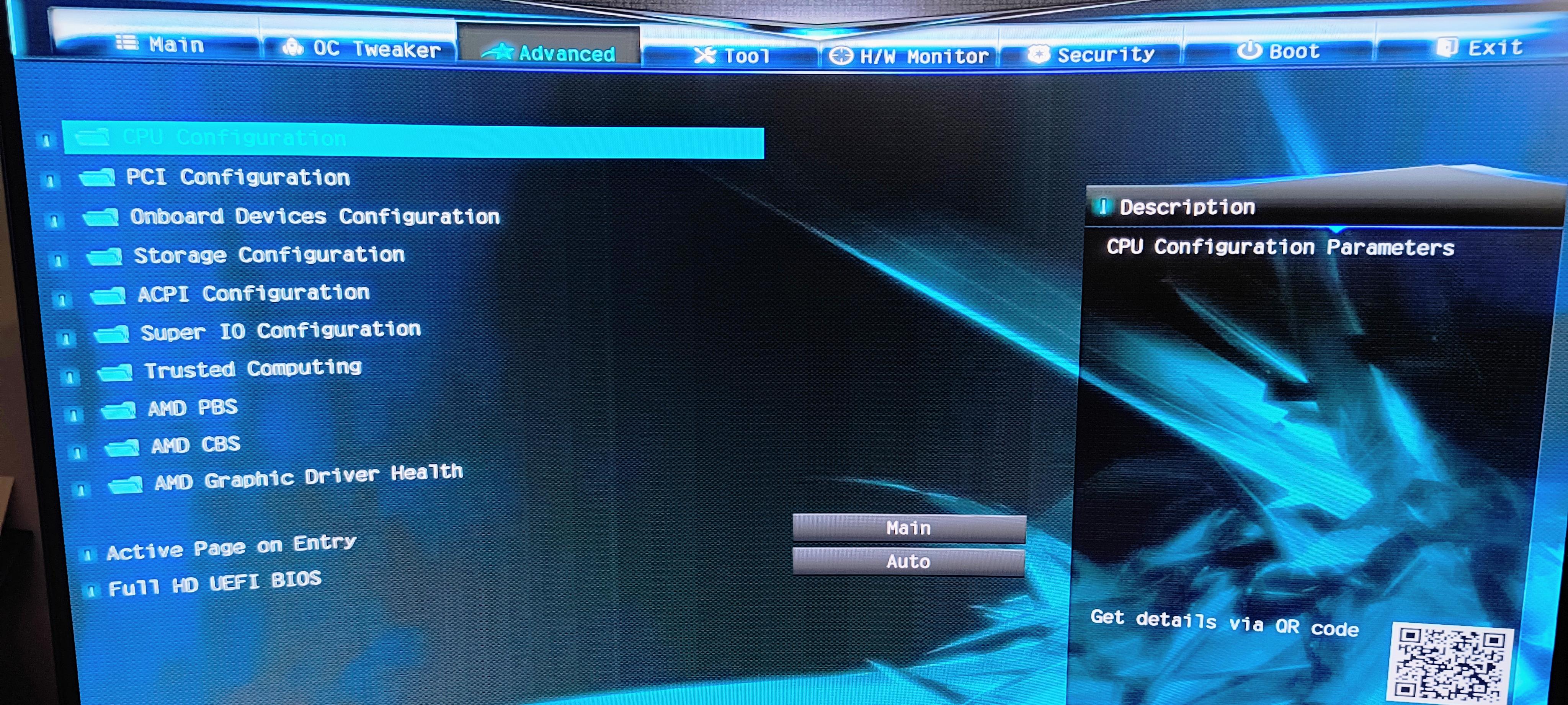

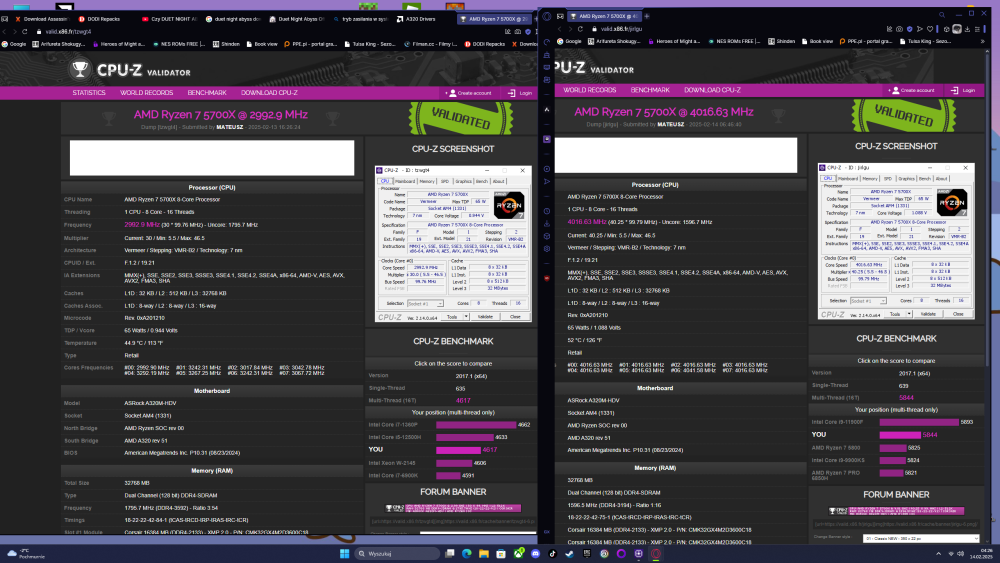

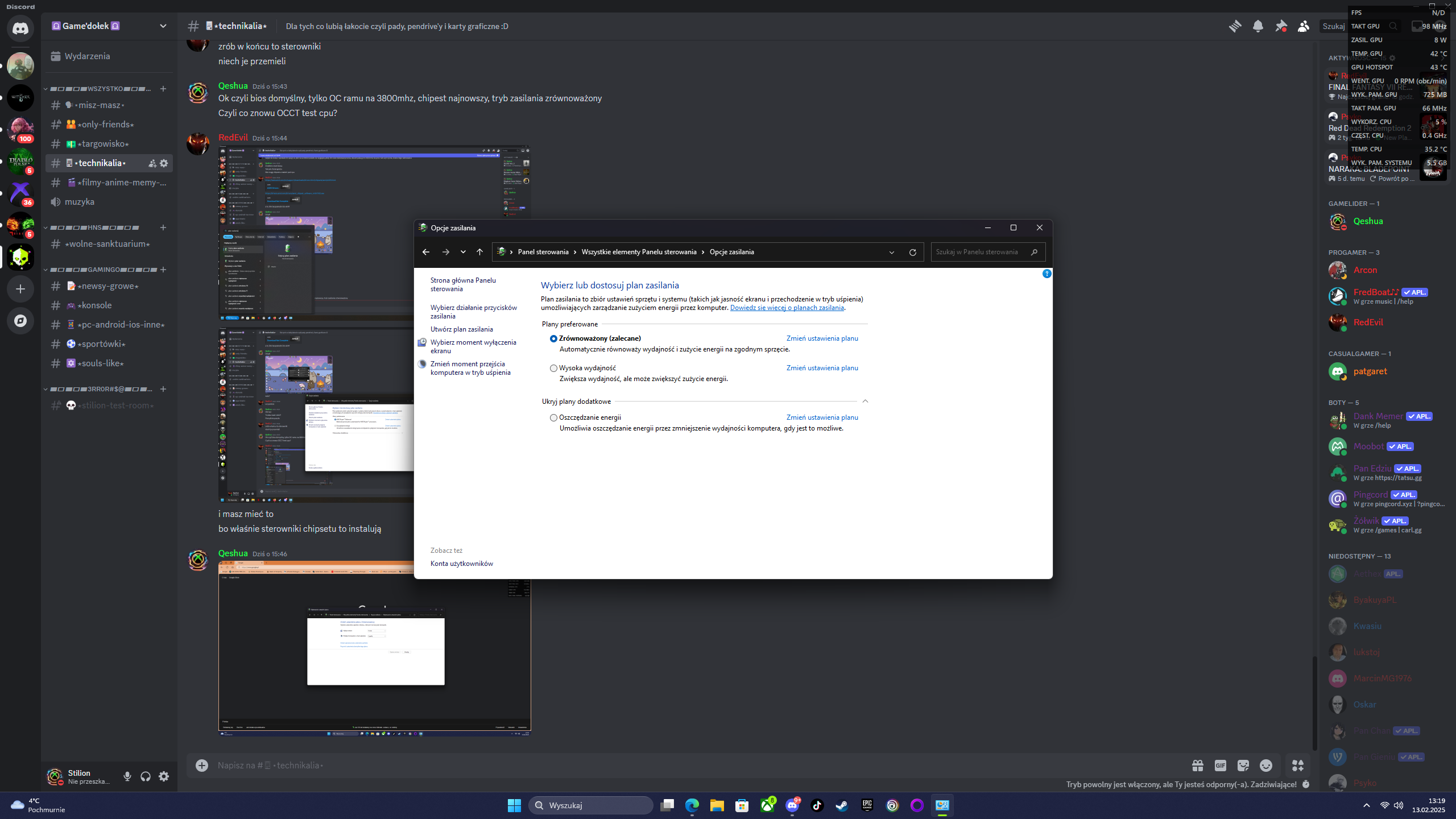

Ja mam z nim kontakt na discordzie, wrzucam co mi kazał wrzucić, bo on do roboty się zbiera. Pokazywał mi co nie co, wszystko ma na "auto" domyślnie, bo robił reset biosu, jedynie co zauważył, że jak odpalił Pstate w biosie i ustawił ręcznie np 4000 to miał dużo wyższy boost niż normalnie i wynik benchmarka w cpu-z podskoczył, ale nadal odbiegał od normy, bo wiadomo. Aktualnie kazałem mu dać na auto Pstate.
Dla mnie to też jest dziwne. Windowsa nie biorę pod uwagę, ale może i on ma jakiś problem, ale może płyta, albo sam proc coś nie tak. Nawet w cpuz w zakładce procka ma dużo niższe zegary niż nawet u mnie.
To jego najnowsze screeny, które chciał żebym wstawił:
Edytowane przez Reddzik
No to w takim razie ja bym:
a) zrobił reset przez baterię CMOS lub zworkę - czasem reset przez uefi nie wchodzi jak powinien
b) jeżeli to nie pomoże, może reflash bios ? Albo podniesienie do wyższej wersji jeżeli jest? Płyta dość starawa, może ma jakiś staruśki FW i przez to nie czyta tego 5700x poprawnie.

d) zanim c, może warto wyłączyć do testów procesora profil XMP? Widze, że u autora generalnie pamięci powinny na 3800 MT/s działać. Może to za dużo dla kontrolera na tej płycie?
