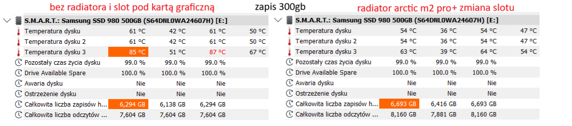

  3. Zamówiłem z kiepskiego miejsca(długi czas oczekiwania - nie zwróciłem uwagi) ten radiator od beQuiet mc1 bez pro tak z ciekawości czy będzie poprawa w stosunku do radiatora od płyty gigabyte, aktualnie dysk gdzieś tak siedzi na 49-54 stopniach(cały dysk 49 ale najgorętszy spot 54 a pod obciążeniem na razie max 65 stopni). Wcześniej w tym miejscu miałem dysk 980 500gb i z tym drugim były jajca, zaczął się przy testowym folderze 300gb po minucie nagrzewać do 87 stopni.. Z tym, że wylądował w slocie pod grafiką, która ma masywne chłodzenie w dodatku nie nakładałem na niego żadnego radiatora. Mam spory temp w IDLE bo tak jak wspomniał bourne2008 u mnie w komputerze jest ogólnie bardzo kiepska miejscówka na dysk między piekarnikami. I się obawiam czy nawet przy lepszym i większym radiatorze o ile wejdzie a nie jestem pewny nie będzie on ściągał ciepła z innych komponentów i efekt będzie albo podobny do bazowego albo nawet gorszy - zobaczymy. Dzisiaj przyjechało chłodzenie dla kombinatorów czyli Arctic m2 Pro i chociaż montaż woła o pomstę do nieba to zrobiłem to z zegarmistrzowską precyzją i mam ogólnie spadek z 20 stopni. Dobra cena i strasznie mi się podoba wygląd, montaż chociaż jest źle przemyślany to po poprawnym złożeniu nadal dużo lepszy niż jakieś radiatorki na gumki recepturki i klej z termopada. Poza samym montażem radiatora zmieniłem też slot na ostatni najdalej od grafiki i proca. Nie chciało mi się już kombinować 300 razy przekładając sloty z uwagi na to dziadowskie złącze od grafiki więc nie wiem ile z tej temperatury to zasługa chłodzenia a ile zmiany miejsca. Myślę że bezpiecznie to z 15 stopni dzięki radiatorowi a reszta może przez lepsze miejsce. W tym slocie w którym siedział bez radiatora i tak z nim by się pod kartą nie zmieścił. W ogóle aż sprawdziłem z ciekawości ile za ten dysk w 2024 roku dałem...

  5. O dzięki za odpowiedź, powiadomienia nie miałem. A więc tak zamówiłem termopada w ciemno 1.5mm https://allegro.pl/oferta/arctic-thermal-pad-120x20x1-5mm-termopad-4szt-489a007-15028816174 podobno jest to jeden z najbardziej elastycznych padów na rynku i nawet gdyby fabrycznie było 1.25mm to on wtedy by się trochę spłaszczył od docisku i oscylował w tej granicy. Jak ściągałem stary radiator to się okazało że jest cały kurzem poklejony termopad fabryczny i jeżeli suwmiarka mnie nie okłamała to wyszło mi dokładnie 1.5mm grubości. Jak sobie tak jeden obok drugiego porównałem to też mi się wydawało że tak wychodzi. Ale nie wiem czy coś źle zamontowałem czy ten radiator to po prostu szajs bo tak stopniowo od odpalenia kompa temperatura dysku mi powoli co stopień rośnie od 43 w górę i stoi w idle bez używania gdzieś na 55 stopniach.. Mam w pokoju 29,5 stopnia i się zastanawiam czego to kwestia. W idle to mi się wydaje że powinien około 45 max 50 stopni mieć więc zastanawiam się nad jakimś radiatorem. Natomiast jest u mnie poważny problem z montażem bo tak głupio to zrobili na płycie że praktycznie zatrzask od slotu PCI-E karty graficznej koliduje z radiatorem fabrycznym xD. Dysk z radiatorem Gigabyte który jest pod tą płytę musiałem wsuwać lekko od boku pod kątem żeby wcisnąć go pod zaczep od PCI-E ten zaczep jest dosłownie nad samym radiatorem dysku, nie jakoś obok tylko nad i tam jest bardzo mało szczeliny. Obawiam się, że tutaj nie wejdzie mi nawet chudszy brat twojego radiatora Be quiet bez PRO. Mam jeszcze 2 sloty pod kartą graficzną ale tylko ten zapewni maksymalną wydajność. Cholera, nie wiem czy spróbować kupić tego beQuiet MC1 i pokombinować czy wejdzie to na styk.

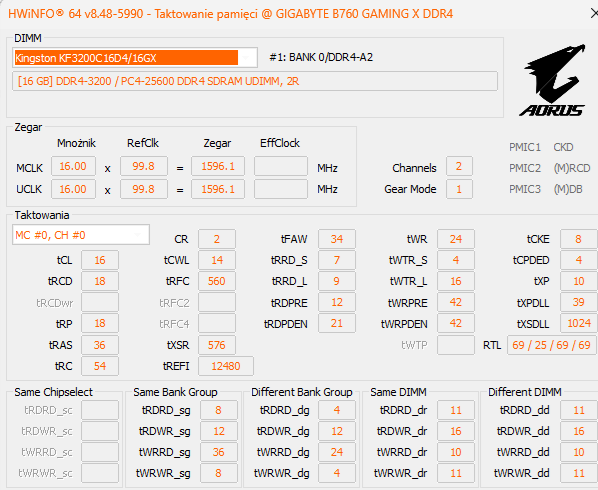

  11. Ja mam takie pamięci dokładnie, chyba więcej tutaj niż 3200mhz nie da rady ustawić. Już nie będę kombinował, włącze cepa bo to nic nie zmienia z temp/performance a zawsze jakieś tam dodatkowe zabezpieczenie. Głównie gram w gry więc i tak rzekomo 125W to rzadko kiedy przekracza. Ty masz też procesor 14600K ja mam KF to co by nie powiedzieć inna produkcja więc może twój jest po prostu trochę lepszy albo totalna loteria z wynikiem, mój się mieści w granicy normalności na tych 125W. mam 2 kostki 2x16 jak coś ale foto mi takie wskoczyło

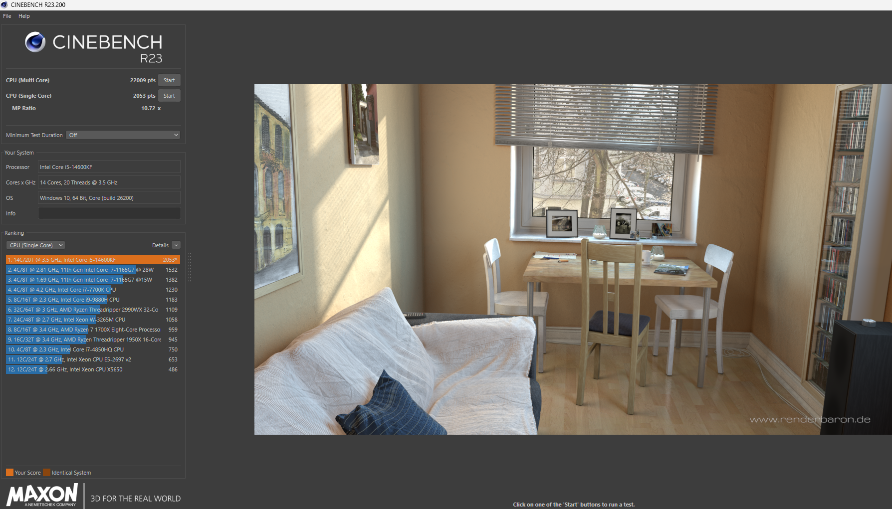

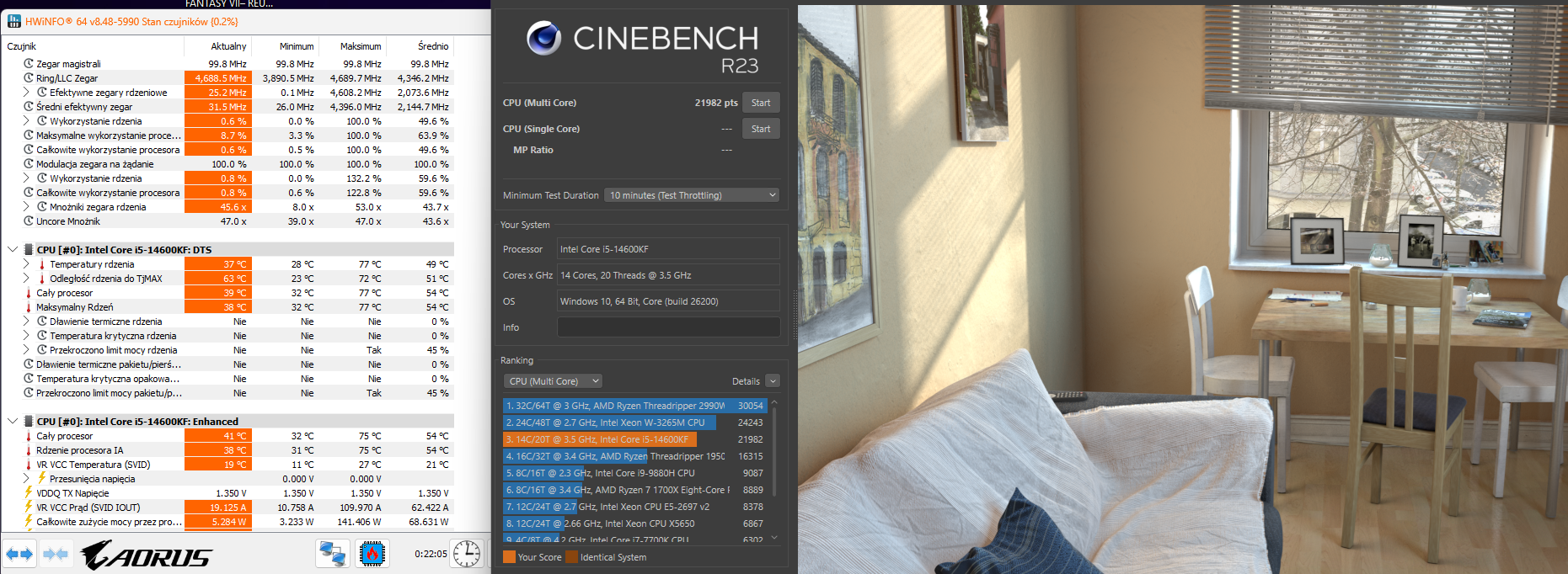

  12. Cep wyłączony odrobinę się poprawiły ale bardziej widoczne to jest w single core. nie wiem czy to nie jakieś placebo ciekawe jeszcze jak zmienię pl2 na 181w jak temperatury będą stały i jak wynik. Nie wiem czy to ma jakikolwiek wpływ ale widzę że masz trochę szybszy ram bo mój ma 3200mhz i czy to tez jakoś nie usprawnia pracy proca. Masz win10 czy 11?

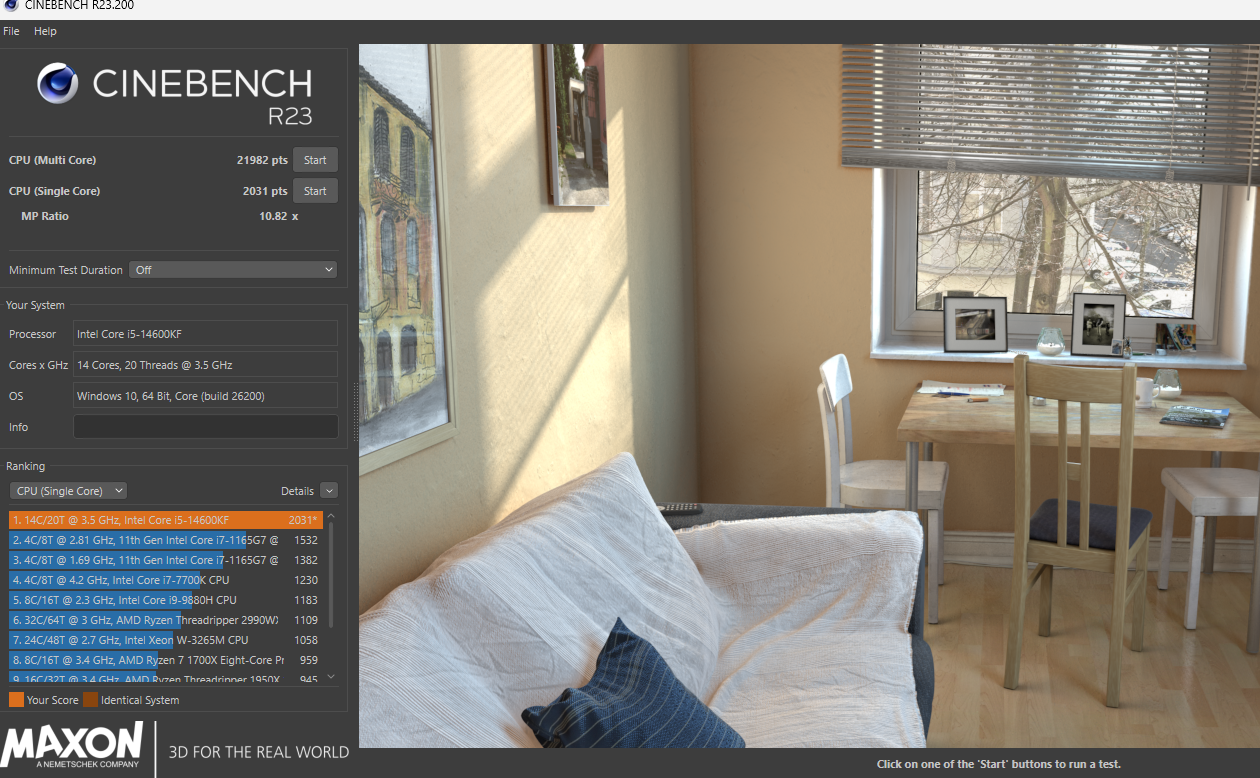

  13. Dobra udało mi się wszystko zmontować, jedyne co na razie zrobiłem na starcie to ustawiłem na sztywno pl1=pl2 na 125W, intel managment performance - to jest chyba na gigabyte b760 domyślnie auto bo nie widzę innej opcji poza disabled. Puściłem benchmark Cinebencha r23 10 minut wiele wątków, 1 przebieg single core i temperatury(mamy też niefajną pogodę :E). Windows 11 zamiast win10 ale program coś się zbugował. Nie wiem tylko czy wyniki w stosunku do innych użytkowników są ok? WujaGPT mówi że jak zbiłem na 125w pl1/pl2 to jest ok. Wyłączenie CEP da cokolwiek więcej?
