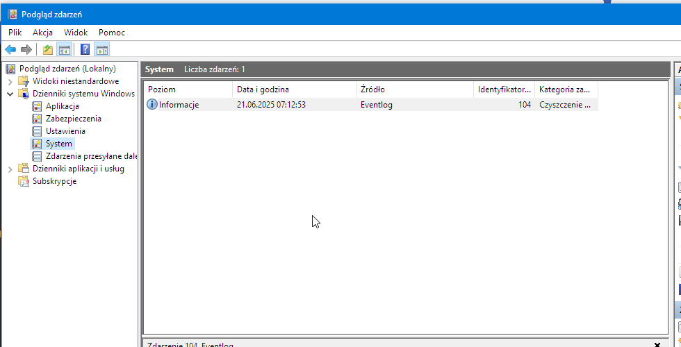

bourne2008 1 516 Opublikowano 21 Czerwca 2025 Opublikowano 21 Czerwca 2025 (edytowane) Przyczyna może być inna. Wrzuć screen z Podglądu zdarzeń (zakładka System) z okresu w którym wystąpiło zrywanie połączenia. Edytowane 21 Czerwca 2025 przez bourne2008 1

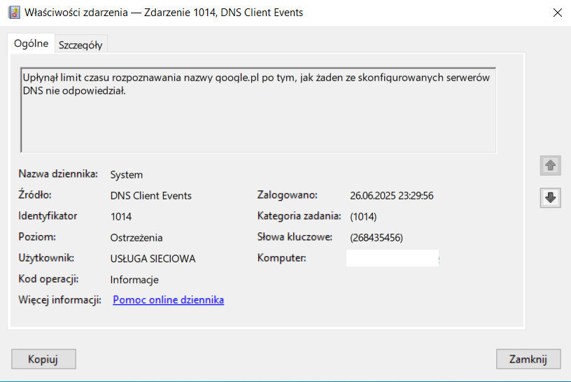

sabaru128 207 Opublikowano 26 Czerwca 2025 Autor Opublikowano 26 Czerwca 2025 W dniu 21.06.2025 o 07:14, bourne2008 napisał(a): Przyczyna może być inna. Wrzuć screen z Podglądu zdarzeń (zakładka System) z okresu w którym wystąpiło zrywanie połączenia. Coś takiego tam się pojawiło po rozłączeniu.
narmiak 132 Opublikowano 27 Czerwca 2025 Opublikowano 27 Czerwca 2025 To nie jest prawidłowa strona. Zauważ, że zamiast G masz tam Q. Strzelam, że masz jakiś malware jeszcze. Błąd ogólnie oznacza to co jest napisane. W danym okresie czasu nie mogłeś się skontaktować z serwerem DNS. Nie wiemy, co masz ustawione jako DNS więc albo padł całkowicie net, albo dołączyłeś się na chwilę od sieci lokalnej. 1
doman18 37 Opublikowano 28 Czerwca 2025 Opublikowano 28 Czerwca 2025 (edytowane) Nie nazwa jest dobra tylko okno przycina ogonki. Ja bym jeszcze raz puścił pingi. Trzy naraz - na router, na WP i na adres 8.8.8.8. Jak wszystkie padną to coś z kompem/systemem Jak ósemki i WP to dostawca lub router. Jak tylko WP no to DNS trzeba tylko zmienić. Edytowane 28 Czerwca 2025 przez doman18 1
