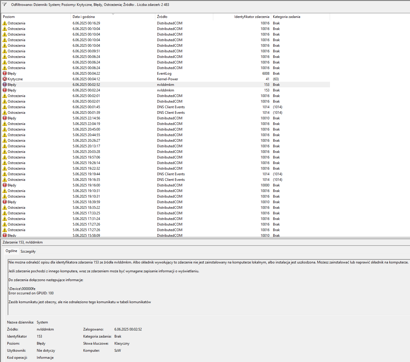

Marius 20 Opublikowano 6 Czerwca 2025 Autor Opublikowano 6 Czerwca 2025 (edytowane) W dniu 14.05.2025 o 06:29, Send1N napisał(a): Wymuś w biosie dla slotu pci-e x16 gen 4 zamiast zostawiać na auto (jeżeli masz płytę ze wsparciem Gen5) Dlaczego wymusić gen4? Posiadam Zotac GeForce RTX 5070 i MSI MAG X670E TOMAHAWK WIFI właśnie z gen5. Przeglądałem logi i natrafiłem na dużą ilość błędów, w tym błędy na karcie graficznej które prawdopodobnie są przyczyną dziwnego rozruchu komputera po którym muszę zrobić reset, w logach jako Kernel-Power. Czy mógłby ktoś coś więcej napisać na temat tych błędów i ostrzeżeń? Jak mógłbym je dokładniej zdiagnozować? Te błędy DistributedCOM chyba można zignorować, odnalazłem taki temat Edytowane 6 Czerwca 2025 przez Marius
Send1N 5 730 Opublikowano 6 Czerwca 2025 Opublikowano 6 Czerwca 2025 (edytowane) Bo z gen5 na rtx 50xx było sporo problemów, te błędy co pokazałeś w dużej ilości (distributedcom) to każdy ma w dzienniku systemowym i nimi bym sobie głowy nie zawracał, natomiast nvlddmkm jest związany ze sterownikiem od karty graficznej i tutaj może być trop... Edytowane 6 Czerwca 2025 przez Send1N 1 1
