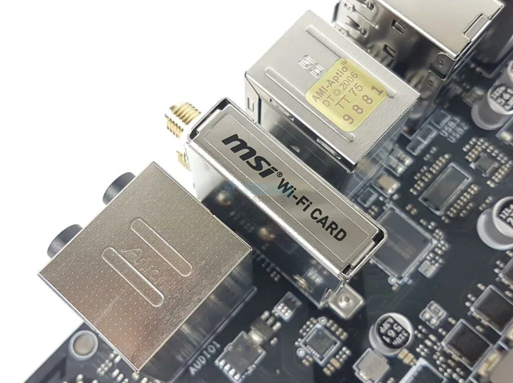

Amp 21 Opublikowano 8 Września 2025 Opublikowano 8 Września 2025 Jeżeli masz moduł wi fi pod tą zaślepką portów to możesz zmienić na taki wi fi 7. Ja w moim asrocku zmieniłem ale po uszkodzeniu poprzednika i działa. Inaczej jak wyżej kolega podpowiedział możesz kupić taki na PCI-e. Sens takiej zamiany? cóż jeśli masz lub planujesz mieć taką sieć...w moim przypadku nie mam ale moduł 7 kosztował mnie taniej niż 6 więc jak już miałem zmieniać to po co brać starszy a droższy 1
Send1N 4 891 Opublikowano 9 Września 2025 Opublikowano 9 Września 2025 (edytowane) Też opcja ale już ciut trudniejsza pod zaślepką portów I/O jest karta wifi w metalowej obudowie: Którą powinno dać się odkręcić od PCB (bo zazwyczaj tak jest) a następnie wymontować z niej kartę: Edytowane 9 Września 2025 przez Send1N 1
