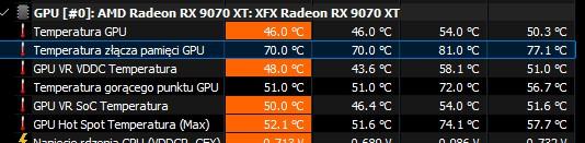

27 minut temu, janek25 napisał(a):
Na początek temperatury sprawdź wszystkiego co je wytwarza
Właśnie miałem wklejać :P

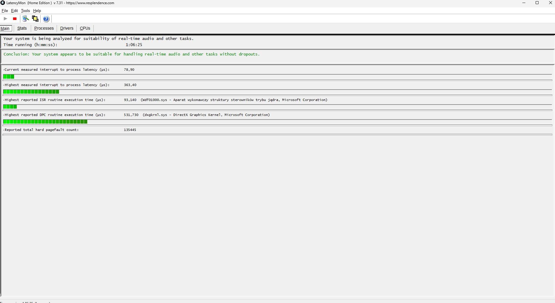

Widzialem takiego buga,ze w cs co odpalenie gry komus kompilowalo. Zreszta to nie da sie nie zauwazyc po uzyciu procka.
14 godzin temu, Send1N napisał(a):
Tak,  jak to jest już po wystąpieniu sttuteru/ dropów w grze to wygląda że wszystko jest ok
U mnie wyglada tak po godzinie :D
Tam juz wchodzi w czerwone ale nie musi to oznaczac czegos zlego.
