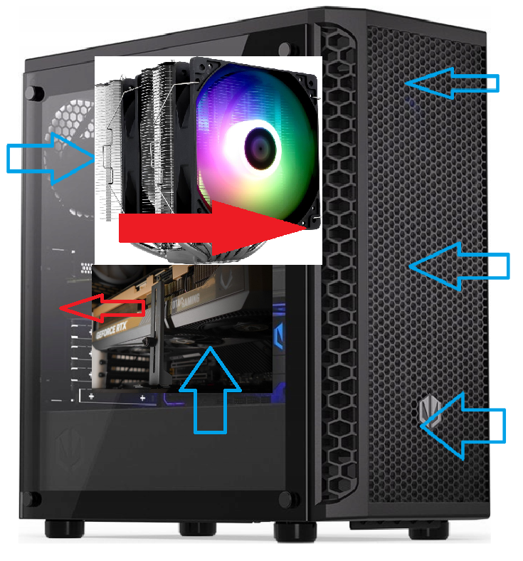

Spindender 12 Opublikowano 14 Grudnia 2025 Autor Opublikowano 14 Grudnia 2025 (edytowane) Witam! Złożyłem w końcu ten sprzęt, wygląda całkiem nieźle. Chodzi też całkiem dobrze Rzeczywiście bydle RTX i CPU cooler weszły na styk! Jest tylko jedna kwestia, która mnie dręczy i nie wiem jak ją rozwiązać, bo niby wiele opcji jest dobrych ale nie wiem jaka najlepsza. Otóż chłodzi o przepust powietrza. Z przodu mamy zasys z 3 wiatraków, z tyłu z 1. CPU ma podwójny gaz i działa w tym samym kierunku co zasys z tyłu, GPU pcha w dół, więc w przedniej części obudowy jest trochę młyn. Poglądowy na poniżej. Zastanawiam się czy nie obrócić wentylatora z tyłu, coolerów CPU i zrobić wyciąg w jedną stronę. Dobrze myślę, czy tak też jest dobrze, a ja już kombinuję? Dzięki Edytowane 14 Grudnia 2025 przez Spindender 3

Spindender 12 Opublikowano 14 Grudnia 2025 Autor Opublikowano 14 Grudnia 2025 (edytowane) Wow! Ale burza, nie sądziłem haha Ogólnie nie patrzyłem na wenty z obudowy, myśląc, że jeśli sprzedaje to sklep, który się zna (a przynajmniej powinien, nie x-kom ) to będzie dobre ustawienie. Nie patrząc na układ zamontowałem całość na obudowę, dopiero po odpaleniu zobaczyłem, że ta wentylacja mi nie pasuje dość mocno. Teraz trochę objaśnień względem waszych wypowiedzi: - 2 czerwone strzałki u góry, to ARGB na CPU, wygląda na to że od początku ktoś robi lipę, bo jeśli je obrócę na drugą stronę to będą świeciły w ściane, by wydmuchiwać powietrze na tył - no ale chyba nie ma wyjścia... - czerwona na dół - tego nie da się przestawić bo to went na GPU więc musi dmuchać w dół Jedynie mogę tutaj obrócić fana na tyle na exhaust nie intake, no i chyba ewentualnie dokupić 1 extra i dać na górę jako exhaust też. 39 minut temu, Grolshek napisał(a): Ja jak mam obudowę dla klienta z 4 wentylkami po prostu przekładam górny z trójki na górny tył a te dwa z przodu podnoszę lekko do góry na ile obudowa pozwala. Ale to w sumie też ma sens, jeden przenieść nad CPU cooler, na góre, 2 podnieść, albo szerzej rozstawić i zrobić pełny przelot na tył. Jeszcze myślę, czy trzeba, czy nie (dla estetyki lepiej nie), usunąć blaszki z tyłu dla lepszego ujścia ciepła z GPU. Edytowane 14 Grudnia 2025 przez Spindender
Grolshek 886 Opublikowano 14 Grudnia 2025 Opublikowano 14 Grudnia 2025 10 minut temu, Spindender napisał(a): - czerwona na dół - tego nie da się przestawić bo to went na GPU więc musi dmuchać w dół Rozbieram kompy iks lat, składam i nie przypominam sobie żebym widział współczesną kartę graficzną w której wentylki wysysają ciepłe powietrze z radiatora zamiast pchać. Mógłbyś podać model bo doświadczenie w tej branży to podstawa i chętnie się douczę. 1

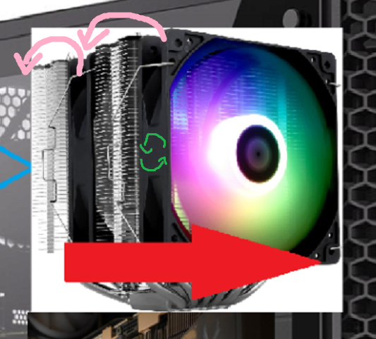

Spindender 12 Opublikowano 14 Grudnia 2025 Autor Opublikowano 14 Grudnia 2025 (edytowane) @Grolshek nie wiem jak ja to próbuję opisać tak went GPU zasysa na kartę i ciepło ucieka na boki, tylko tam jest tak ciasno że mi się wydaje że to się kumuluje wszystko na dole (tak wiem ciepłe idzie do góry, ale jest ciasno) RTX 5070 Zotac @Send1N dokładnie, dlatego pytam speców o pomoc/radę Odnośnie jak zamontować wenty na radiatorze CPU to wiem, tylko liczyłem, że fan będzie ciągnąć nie dmuchać, ze względu na "światełka". Jeśli zamienić kolejność, aby nie tarły o sam radiator będę musiał frontowy schować za ten właśnie radiator albo wymyślić jakiś dystans. Nie kombinowałem nigdy w ten sposób, bo nie było kiedyś świecących komputerów Edytowane 14 Grudnia 2025 przez Spindender

Pan Mateoo 673 Opublikowano 14 Grudnia 2025 Opublikowano 14 Grudnia 2025 masz gpu w obudowie: ah bez tla... ale nie wazne. gpu bierze zimne powietrze z dolu i ochladza komponenty -> nastepnie powietrze jest wypychane przez jedyne sloty jakie sa czyliu te gdzie podlaczasz kable - z tylu obudowy. cieple powietrze also - wg fizyki leci do gory -> wiec obok bloku cpu - dlatego tylny wentylator musi wypychac powietrze a nie wpychac bo robi z tego tornado i kupa 2

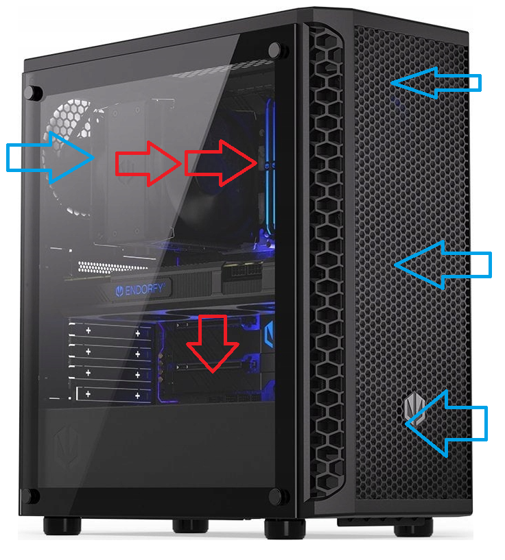

Spindender 12 Opublikowano 14 Grudnia 2025 Autor Opublikowano 14 Grudnia 2025 Nie mam teraz jak zrobić zdjęcia, ale wygląda to dokładnie tak jak poniżej. Jeśli będę chciał odwrócić kierunek CPU, to wenty będą po drugiej stronie świeciły w ścianę (mniej widocznie). Jeśli będę chciał odwrócić je dokładnie w miejscu, w którym są obecnie o 180 stopni, obawiam się że same wiatraki będą trzeć o radiator gdyż obudowa jest na równi z nimi. Raczej nie da się zmienić biegunowości wiatraków? GPU ssie z dołu zimne, wypuszcza bokami ciepłe (chyba się zgadza). 1
Pan Mateoo 673 Opublikowano 14 Grudnia 2025 Opublikowano 14 Grudnia 2025 rgb cie nie obchodzi. najpierw zajmij sie tym co wazne a potem pierdołami. tylny wentyl i z cpu zamien. jesli masz tylko np 2 wentyle rgb albo 3 to ustaw je tak by te co swiecą byly widoczne - ale kierunek musi byc zachowany. prawidlowy airflow jest wazniejszy od swiecidelek. 1

Dirian 825 Opublikowano 14 Grudnia 2025 Opublikowano 14 Grudnia 2025 2 godziny temu, Pan Mateoo napisał(a): masz gpu w obudowie: ah bez tla... ale nie wazne. gpu bierze zimne powietrze z dolu i ochladza komponenty -> nastepnie powietrze jest wypychane przez jedyne sloty jakie sa czyliu te gdzie podlaczasz kable - z tylu obudowy. cieple powietrze also - wg fizyki leci do gory -> wiec obok bloku cpu - dlatego tylny wentylator musi wypychac powietrze a nie wpychac bo robi z tego tornado i kupa Tak jak na rysunku to działa to głównie w kartach typu blower. W większości GPU powietrze uchodzi radiatorami na boki do środka obudowy. Do góry oczywiście tez, szczególny w nowszych GPU gdzie często jest krótkie PCB i ostatni wentyl dmucha bezpośrednio przez radiator. 1
