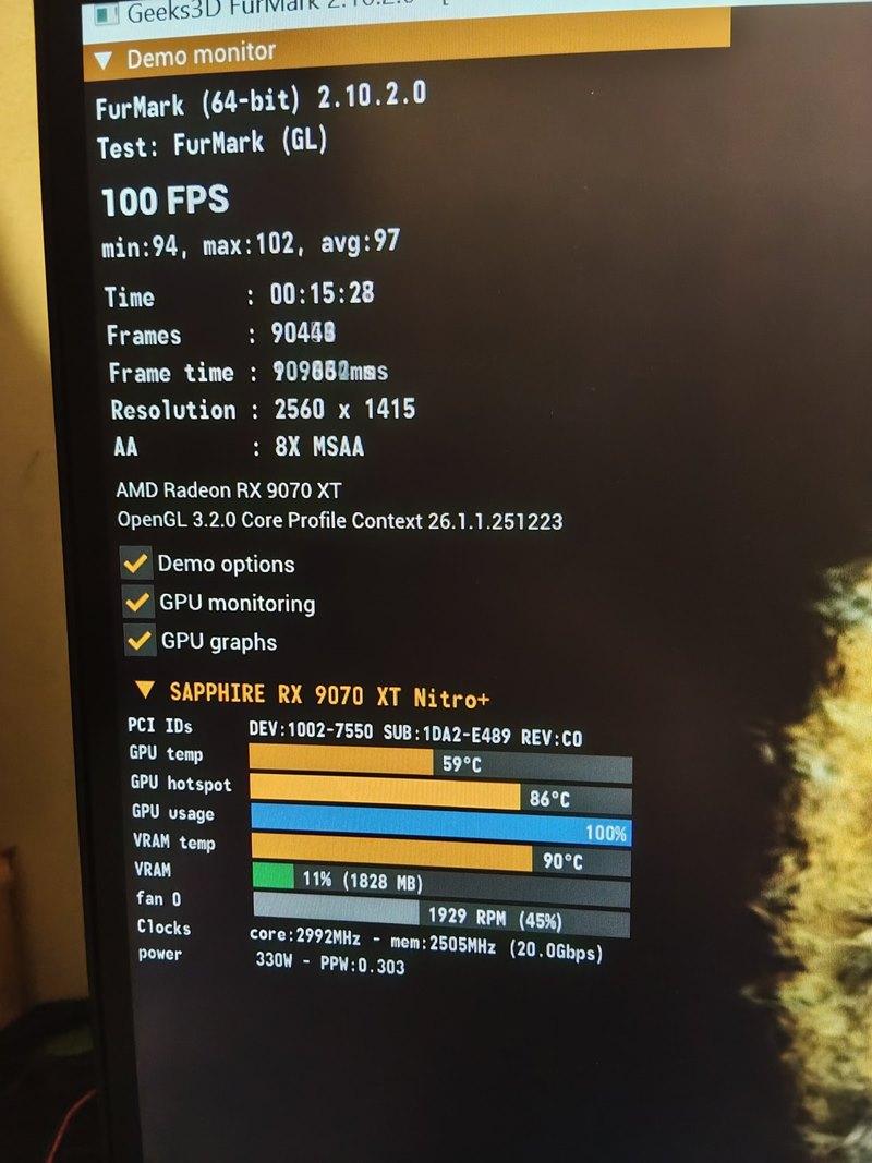

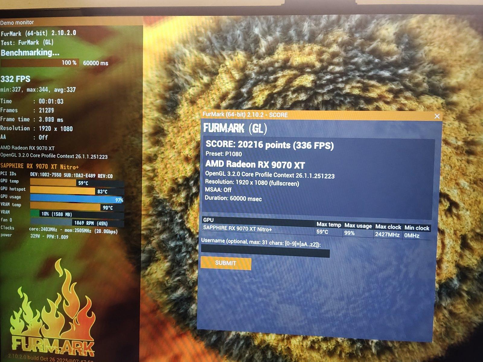

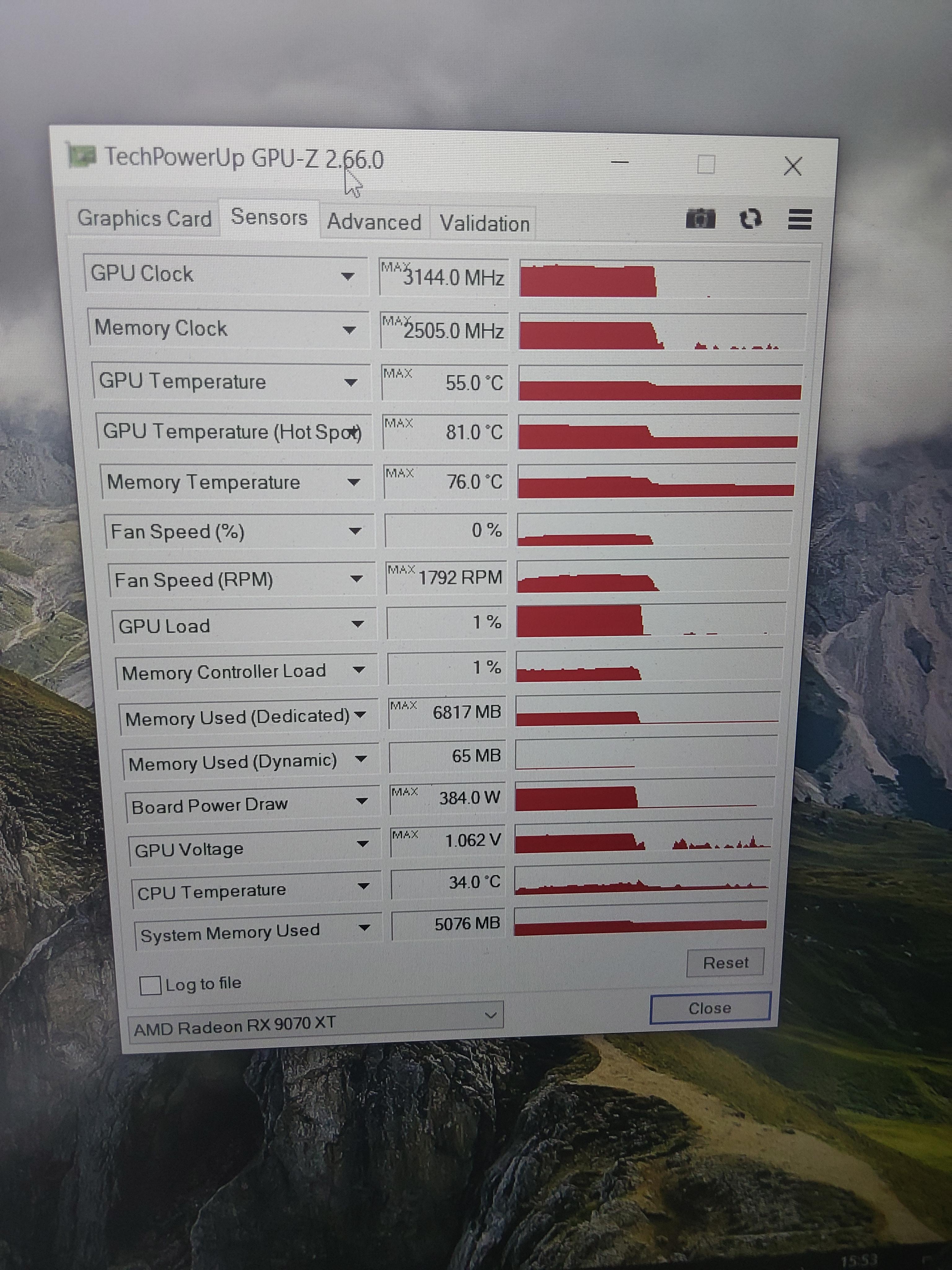

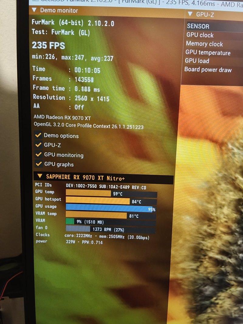

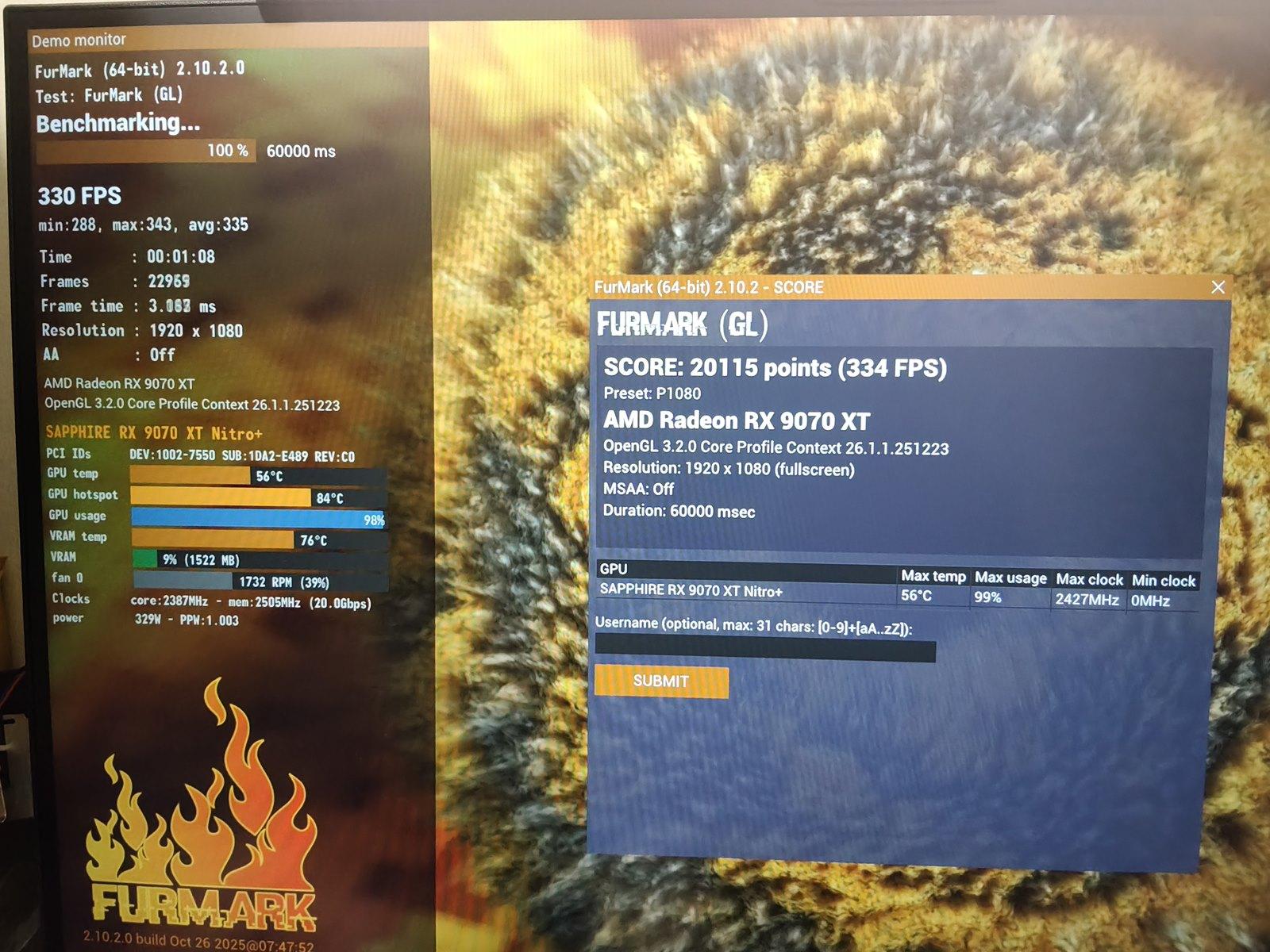

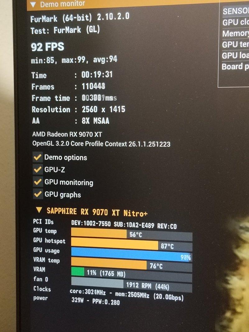

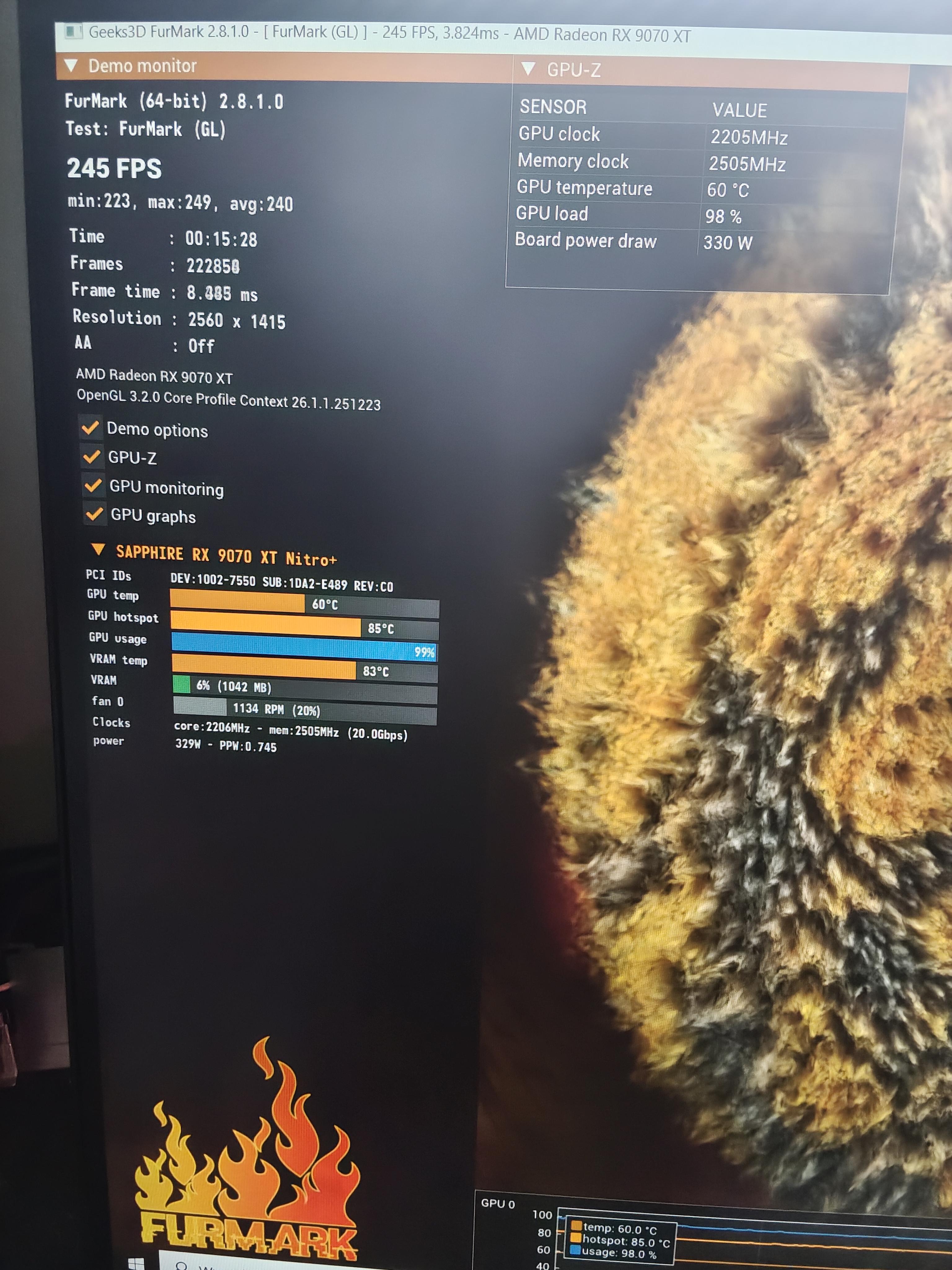

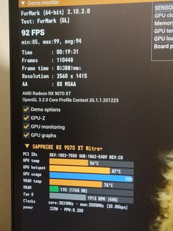

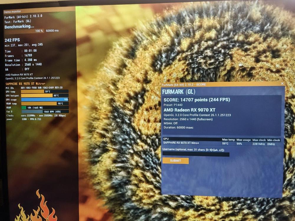

Jakie temeratury vramu masz?
Gpu siedzi w kompie syna. Sprawdzę jutro wieczorem i dam znać.
77° po superposition 8k
Edytowane przez panicz patryk
Temperatura.
