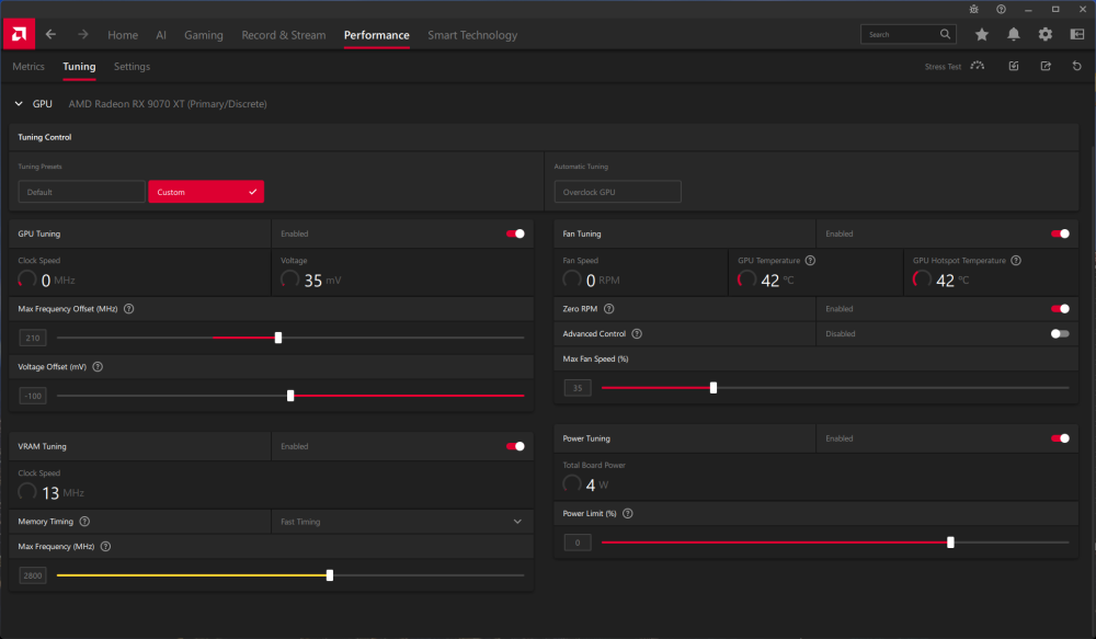

Te -100 to sprawdziłbym w większej ilości gier...ja na swoim pure schodziłem ze "stabilnych" -110 do stabilnych -60 :E
Może tak być, wczoraj szybie testy , Superposistion przechodzi na -100
Tak na szybko ustawiłem :

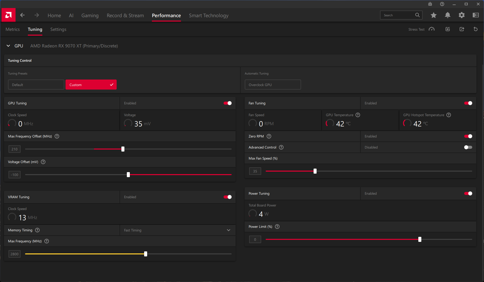

20 minut temu, Krzysiak napisał(a):
@Send1Npewnie 2626 patrząc na screena :cool:
A poważnie też jestem ciekaw, bo tyle to chyba wszystkie zrobią :)
To ustawienie ogólne , zawsze robię profile do konkretnych gier , programów .
Temperatury w superposition:
Ale już w grach pamięci 88-92c

U mnie smarki i inne syntetyki też przechodził na tyle, ale gry się lubiły wywalić, nie zawsze od razu, czasem po godzinie nawet...dopiero przy -60 przestały. Dlatego uważam, że smarki czy inne syntetyki to tylko żeby wstępnie sprawdzić stabilność, a właściwe sprawdzanie to gry, gry i jeszcze raz gry :)
  • Upvote 2
Dokładnie tak jak mówisz, dlatego dla każdej gry mam oddzielny profil oc/uv . To co stabilnie przy -100mV to zostawiam, na innych zmniejszam. Np. Alan Wake 2 wysypał mi się dziś przy -90mV, testuje teraz na -85mV.
Edytowane przez Hard Reset

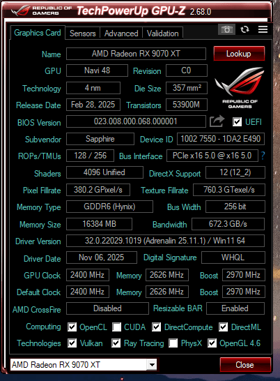

20 minut temu, Hard Reset napisał(a):
Jak ktoś potrafi rozkodowywać kiedy wyprodukowana to na naklejcie jest A254200008400 , jeśli to jest kod daty produkcji .
Zwykle w numerach seryjnych pierwsze cztery cyfry to rok i tydzień produkcji, ale czy tak jest w tym przypadku nie wiem.
