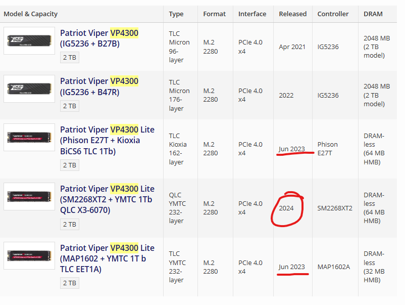

janek25 234 Opublikowano 11 Listopada 2025 Opublikowano 11 Listopada 2025 Adaty nie kupuj bo teraz jest to qlc. W sumie nie wiadomo nawet jaki masz teraz zapis.Realny kończą się na 250 MB ale równie dobrze możesz mieć z 15
Send1N 5 310 Opublikowano 11 Listopada 2025 Opublikowano 11 Listopada 2025 9 minut temu, Choryski napisał(a): Tak patrzę i jaka teraz różnica cen w sklepach... w jednym za 720, a w media expert 559... odnośnie tego ostatniego. Co byś nie wybrał z tych 3 to będzie ok na kościach TLC, lepsze opcje niż ta adata. 1
Pan Mateoo 605 Opublikowano 11 Listopada 2025 Opublikowano 11 Listopada 2025 21 minut temu, Send1N napisał(a): 4 minuty temu, Send1N napisał(a): ok na kościach TLC, VP4300 2TB na pewno?
janek25 234 Opublikowano 11 Listopada 2025 Opublikowano 11 Listopada 2025 (edytowane) Było pisane kiedyś że Viper qlc w tych dużych ale w każdej chwili się może zmienić. Nie kupisz to nie wiesz A może goodram pro ,powinien być na E18 i B47 R Edytowane 11 Listopada 2025 przez janek25
Send1N 5 310 Opublikowano 12 Listopada 2025 Opublikowano 12 Listopada 2025 Aha czyli nawet wersje 1TB można trafić QLC.... nieźle, ja składałem kompa 1,5 miesiąca temu z VP4300 1TB i był na TLC, druga sprawa że ten dysk jest cały czas polecany tutaj na forum w zestawach
Pan Mateoo 605 Opublikowano 12 Listopada 2025 Opublikowano 12 Listopada 2025 no wlasnie dlatego mnie to dziwiło.. a raczej wieksza szansa ze w sklepie bedzie sztuka z2024 niz z 2023 1

Send1N 5 310 Opublikowano 12 Listopada 2025 Opublikowano 12 Listopada 2025 (edytowane) @Dimazz jak chcesz sprawdzić u siebie "na żywo" a nie z tabelki linkowanej wyżej to pobierasz nvme flash dla swojego typu kontrolera: http://vlo.name:3000/ssdtool/ czyli dla kc3000 druga pozycja od góry (phison E18) odpalasz aplikację > wybierasz odpowiedni nr dysku którego info cie interesuje i masz podane szczegóły, przykład u mnie na kc3000: dla nm790 próbuj na tej stronie pobrać coś z pozycji Maxio i robisz na tej samej zasadzie (nie wiem czy działa) 2 godziny temu, Pan Mateoo napisał(a): no wlasnie dlatego mnie to dziwiło.. a raczej wieksza szansa ze w sklepie bedzie sztuka z2024 niz z 2023 Nie dobrze, nie wiedziałem o tym... fart że dosłownie chwile temu składałem z nim zestaw i były kostki tlc jakim cudem w takim razie ogarnięte chłopy nadal go polecają chociażby na tym forum Edytowane 12 Listopada 2025 przez Send1N
Pan Mateoo 605 Opublikowano 12 Listopada 2025 Opublikowano 12 Listopada 2025 6 godzin temu, Send1N napisał(a): Nie dobrze, nie wiedziałem o tym... fart że dosłownie chwile temu składałem z nim zestaw i były kostki tlc jakim cudem w takim razie ogarnięte chłopy nadal go polecają chociażby na tym forum nw ale zauwazylem ze jak na morelach czy innych xkomach w specyfikacji nie ma rodzaj kosci to znaczy ze moga ybc rozne kosci 1
