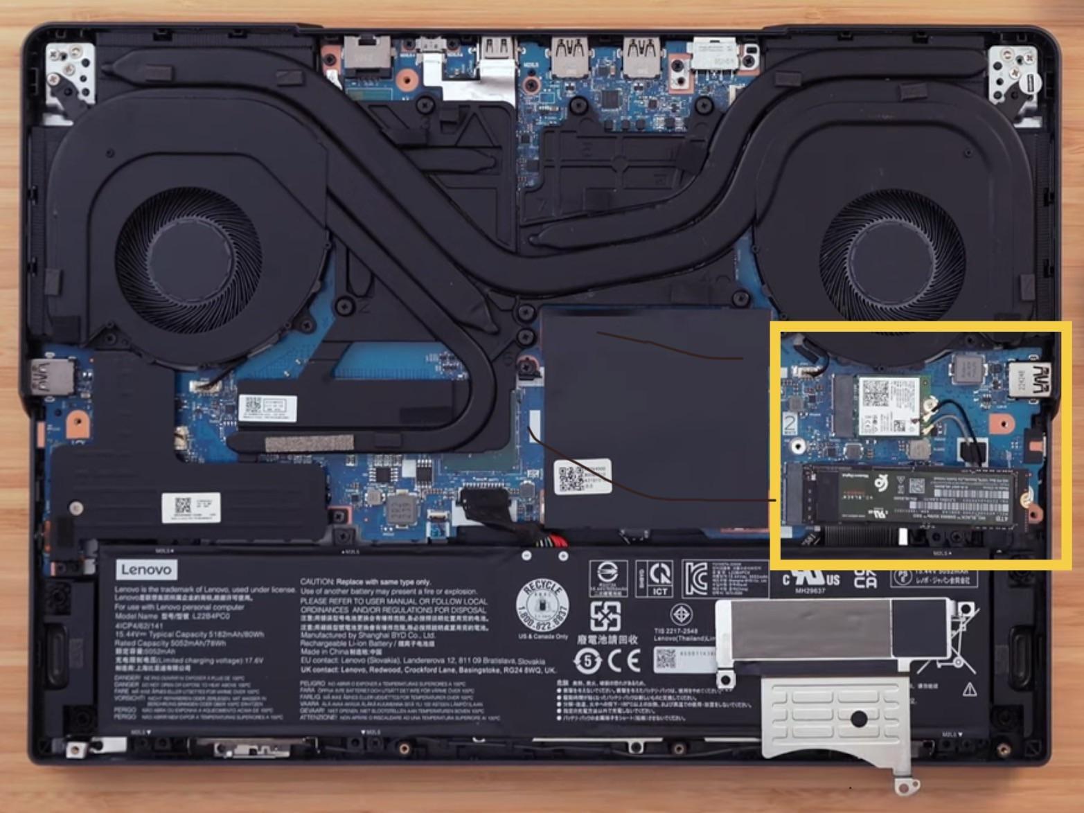

Laptop ma niestabilne połączenie z siecią wifi. Ma trzy kreski  potem spada do 1 i traci połączenie. Wcześniej tak się nie działo. Inne urządzenia podłaczone do tej sieci działają stabilnie (telefon, tablet). Wczoraj została zaktualizowana aplikacja BIOS update utility  przez Lenovo vantage (aplikację do zarzadzania laptopem). Czy to mogło spowodować ten problem z siecią?
Windows na chwilę obecną pisze, że jest aktualny (Windows 11 24H2). Podobno wczoraj była dostępna aktualizacja do 25H2 ale dziś ponoć już jej nie widać. To nie jest laptop do którego mam dostęp tylko próbuje komuś pomóc.

Karta wifi jest pod wentylatorem obok dysku i przykrywa je jeden termopad.
Z tego co mówisz to wychodzi na to, że wifi się nagrzewa i zaczyna wariować - nie jesteś sam z tym problemem, google twierdzi że sporo takich kwiatków.
Podobnie jest z Asus tuf, gdzie wifi jest w miejscu montażu dodatkowego dysku. Po jego dołożeniu wifi się grzeje i zachowuje tak samo jak u Ciebie.
Dodatkowo zasilanie karty jest na kabelku, który również może reagować na wzrost temp (konektor, sam kabelek może się nagrzewać od chłodzenia dysku).
Spróbuj zastosować chłodzenie na sam dysk, bez kontaktu z karta wifi i oddzielnie na wifi.
