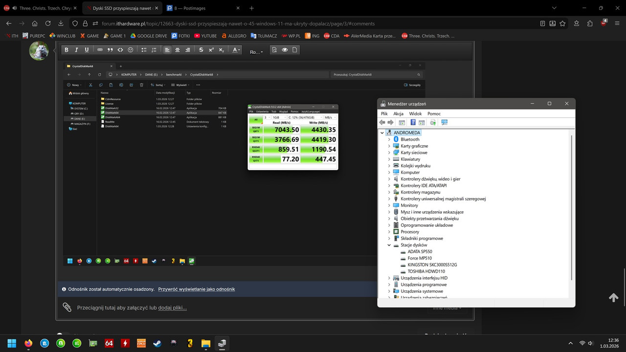

W dniu 14.02.2026 o 05:29, Send1N napisał(a):
Wróciłem po roku przerwy do win11 więc jednym z wielu tweaków była właśnie zmiana sterownika, zrobiłem sposobem Pana Mateoo (4 post na pierwszej stronie) bezproblemowo ;)
Zrób test na najnowszej wersji Crystala: https://crystalmark.info/en/download/#CrystalDiskMark
ZIP pobrałem.
Daleko mi do Twojego wyniku:
@leven najnowsza wersja niczego nie zmieniła jeżeli chodzi o mój wynik, proszę:
Natomiast widzę że ty masz lepsze zapisy ode mnie i to znacznie, kolejna sprawa to to że wszystkie dyski masz w "stacje dysków" nie przeniosły ci się do "dyski pamięci" po zmianach w rejestrze (o ile je zrobiłeś) ;)
Najbardziej ciekawi mnie jednak skąd u nas takie różnice w write na twoją korzyść :P :woot:

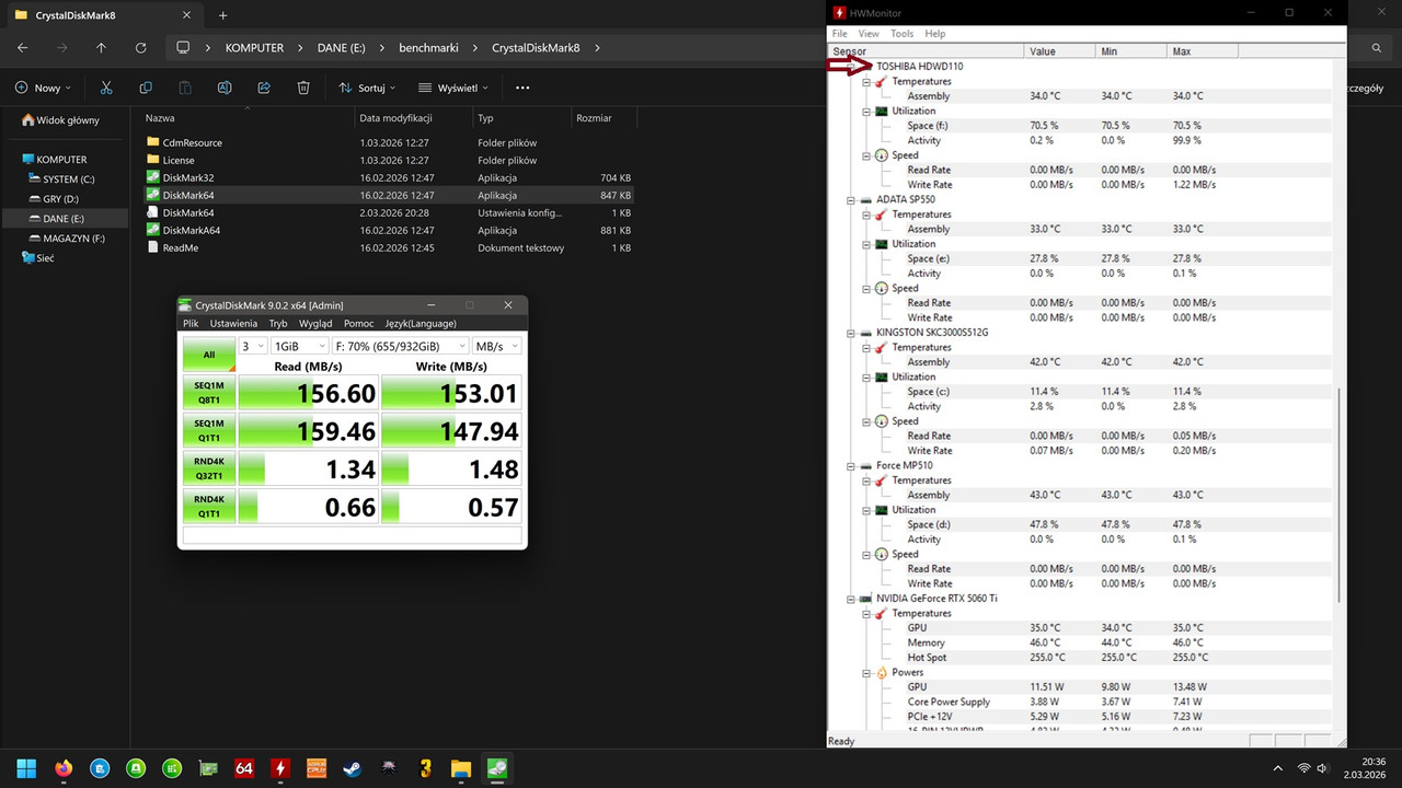

To odczyty z dysku KC300 512GB (tylko jest na nim system)
A to odczyt - uwaga :lol2:
No co ? parkowanie ustawione na 5 minut bezczynności, dysk tylko jako magazyn (sporadycznie uruchamiany) zero problemów - ponoć porządny dysk i od lat nie sprawił mi problemów. Delikatnie chrobocze podczas pracy - musi :P

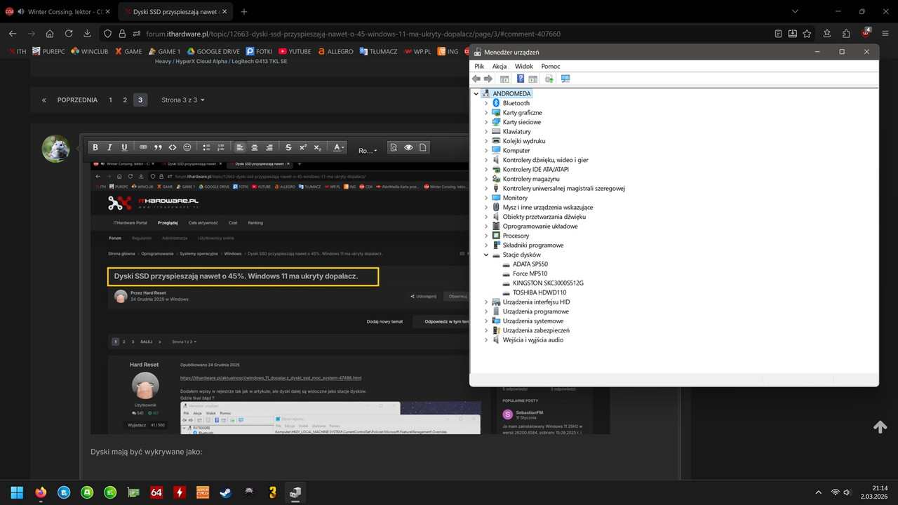

Dyski mają być wykrywane jako:
Stacje dysków?
W chłodzeniach mam nieco wiedzy, dyski - czarna magia :E

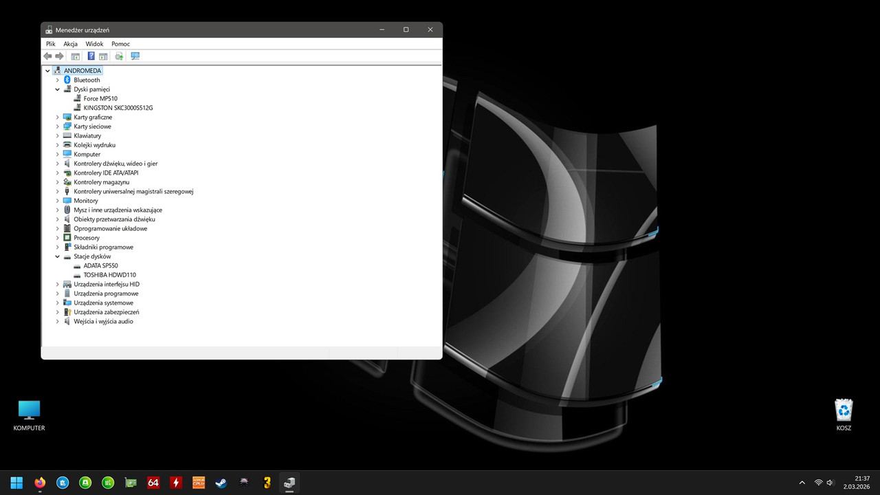

@leven odpal cmd jako admin i wklej po kolei każdy wpis zatwierdzając każdy jeden z osobna enterem ;) :
reg add HKEY_LOCAL_MACHINE\SYSTEM\CurrentControlSet\Policies\Microsoft\FeatureManagement\Overrides /v 735209102 /t REG_DWORD /d 1 /f
reg add HKEY_LOCAL_MACHINE\SYSTEM\CurrentControlSet\Policies\Microsoft\FeatureManagement\Overrides /v 1853569164 /t REG_DWORD /d 1 /f
reg add HKEY_LOCAL_MACHINE\SYSTEM\CurrentControlSet\Policies\Microsoft\FeatureManagement\Overrides /v 156965516 /t REG_DWORD /d 1 /f
następnie zrób restart systemu i zamiast takiego widoku:
wszystkie dyski NVME (nie SATA) które masz w komputerze powinny się przenieść do nowo powstałej zakładki w menedżerze urządzeń o nazwie "dyski pamięci" ;)
Edytowane przez Send1N

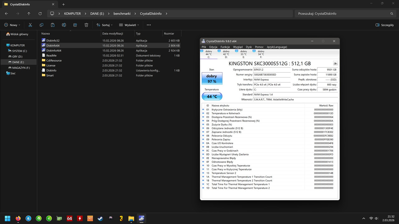

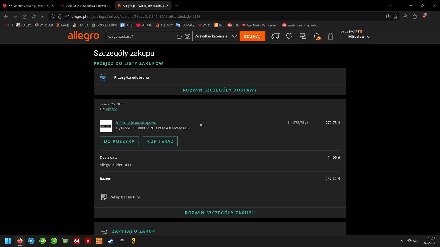

A pokaż screena z CrystalDiskInfo chcę zobaczyć co widnieje w zakładka oprogramowanie wtedy będzie wiadomo czy jest na micronach czy kupiłeś na pamięciach kioxia skoro nabyłeś niedawno ;)
OK. Wykonałem wpisy do rejestru, i system wstał, jak należy :)

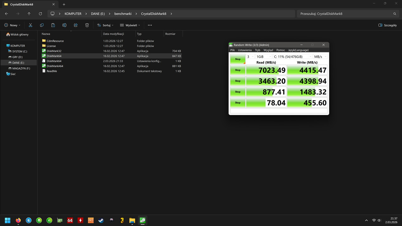

CrystalDiskInfo  + test w Crystalu + odczyt z MU>
EDIT: jak to jest 45% przyśpieszenia dysków, to ja jestem  ksiąc bikiniasz :E
Edytowane przez leven
  • Thanks 1
No nie jest, może być "DO" zależnie od zastosowań ale nie tak że wskoczy ci boost o te 45% z miejsca wszędzie ;) u ciebie widzę że na nowym sterowniku inne pozycje uległy poprawie niż u mnie :E z tym że ty masz ten dysk na pamięciach kioxia )(oprogramowanie EIFK51.2) o tym mówi ;) ja mam EIFK31.7 (najnowsze na kostkach microna).
Wiadomo, że wszystko nie podskoczy o te 45%, bo by gen.5.0 była w plecy :E No ale to mogę hota użyć i prześlę Tobie Kioxy :hihot: W jednym miejscu jest u mnie dobre 25% poprawy.
