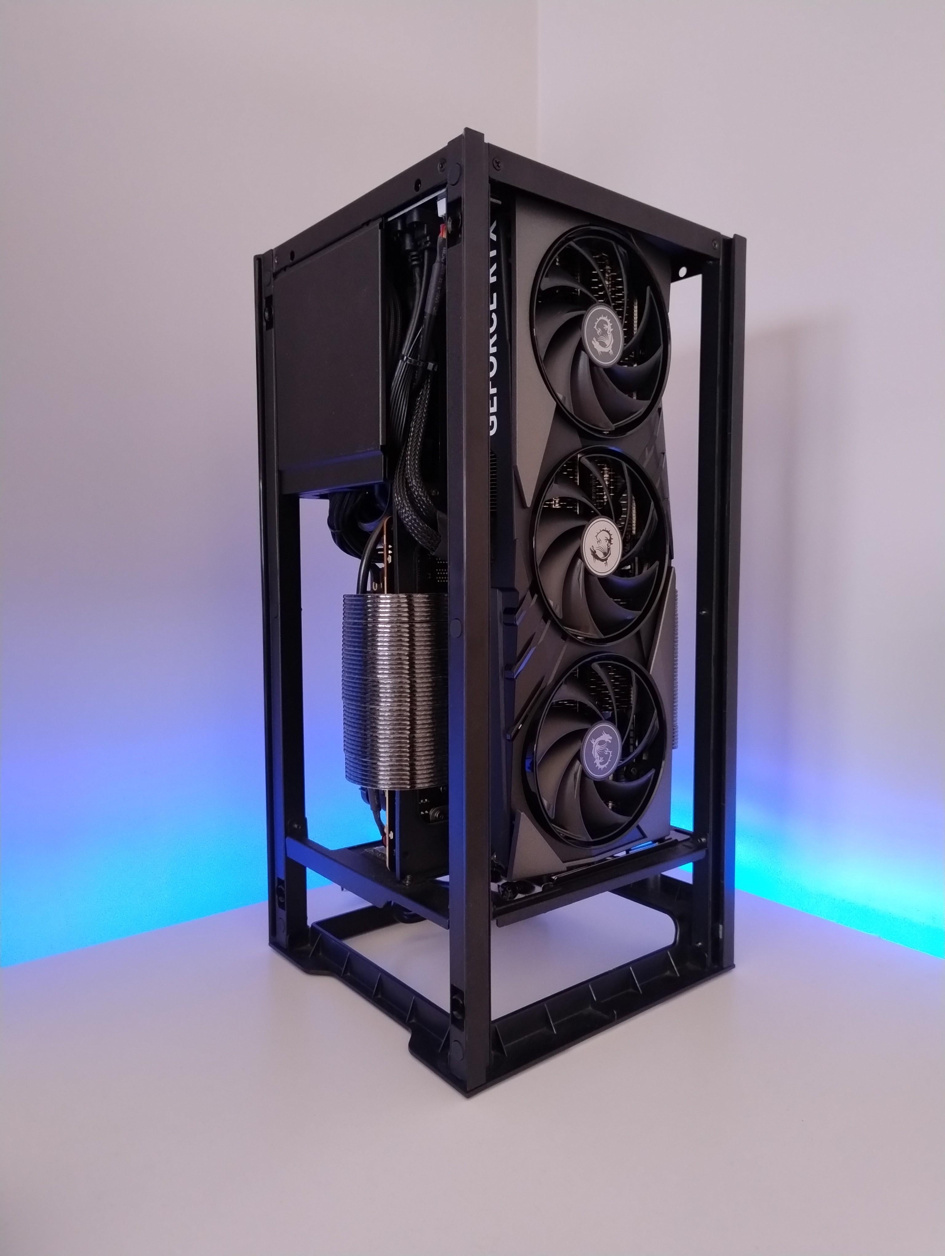

CryptTM 521 Opublikowano 31 Grudnia 2025 Opublikowano 31 Grudnia 2025 @tryb77 U mnie w mojej poprzedniej obudowie (NZXT H1) producent podaje, że można włożyć kartę o długości max 305mm/2,5 slota - finalnie weszła MSI Slim o długości 308mm i zostało jakies 2mm luzu. Działała tak z rok albo półtora. Zatem, jak Ci wejdzie karta fizycznie i nie będzie żadnych FIZYCZNYCH ograniczeń - to zostawiasz i normalnie działasz. Acha - kartę po rozpakowaniu w dalszym ciągu możesz zwrócić, jeśli ją zakupiłeś wysyłkowo, rozpakowanie i sprawdzenie karty nie ogranicza Twoich praw co do zwrotu tak zakupionego towaru. 3

CryptTM 521 Opublikowano 31 Grudnia 2025 Opublikowano 31 Grudnia 2025 @tryb77 Nie no, skąd. To moja karta z sygnatury, działa do dzisiaj, dodatkowo zaaplikowany PTM, co tylko poprawił temperatury (max 72stC na GPU): Teraz działa sobie w dużej obudowie, temperatury takie same, ale wentylatory znacznie wolniej i co za tym idzie - karty w ogóle nie słychać. Więc się waść nie martw - jak wejdzie, to włożyć i będzie działać. Możesz też podesłać fotkę, zobaczymy "jak leży"
