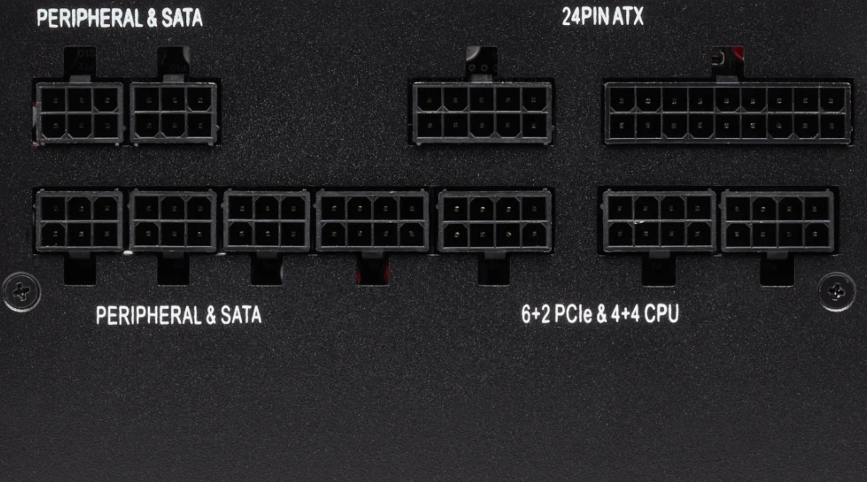

Nieuchwytny 2 Opublikowano 15 Stycznia Opublikowano 15 Stycznia Cześć, mam zagwozdkę z moim obecnym zasilaczem Corsair RM750x v2.4, chcę do niego dołożyć nową kartę graficzną 9070XT (prawdopodobnie Nitro+ lub Taichi, ewentualnie inną jak pojawi się na promocji). Problem w tym, że w zasilaczu nie ma nowego złącza zasilania, a w pudełku z kablami znalazłem tylko jedną wolną wiązkę 6+2 Pin. Zachodzę w głowę w jaki sposób powinienem podłączyć grafikę i czy jest to w ogóle możliwe przy moim obecnym zasilaczu. Stąd moje pytanie jak to spiąć, żeby wszystko działało stabilnie? Link do rewizji zasilacza: https://www.corsair.com/pl/pl/p/psu/cp-9020179-eu/rmx-series-rm750x-750-watt-80-plus-gold-certified-fully-modular-psu-eu-cp-9020179-eu#tab-techspecs
Send1N 5 458 Opublikowano 16 Stycznia Opublikowano 16 Stycznia Jak kupisz model z nowym złączem zasilania to dostaniesz w pudełku z kartą przejściówkę na 3x8pin więc wystarczą ci dwie wiązki z zasilacza do podłączenia tego bo każda z trzech jest rozdzielona na dwie wtyczki: 4
Nieuchwytny 2 Opublikowano 16 Stycznia Autor Opublikowano 16 Stycznia Decyduje się jednak na kartę z typem zasilania 2x 8 pin. W takim przypadku wystarczy że wykorzystam pojedynczy kabel idący z zasilacza i zakończony podwójną końcową, taką jaką przestawiłeś na schemacie czy muszę podłączyć dodatkową wiązkę i wykorzystać po jednej wtyczce z obu wiązek?
Send1N 5 458 Opublikowano 16 Stycznia Opublikowano 16 Stycznia (edytowane) Do 250W dałbym z jednej ale w przypadku 9070xt gdzie masz +300w lepiej podłączyć z dwóch osobnych wiązek. Edytowane 16 Stycznia przez Send1N 1
Nieuchwytny 2 Opublikowano 16 Stycznia Autor Opublikowano 16 Stycznia Wszystko jasne, dzięki za pomoc. 1
