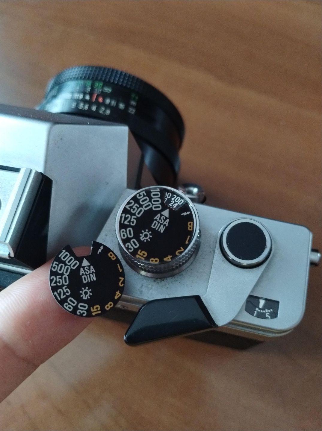

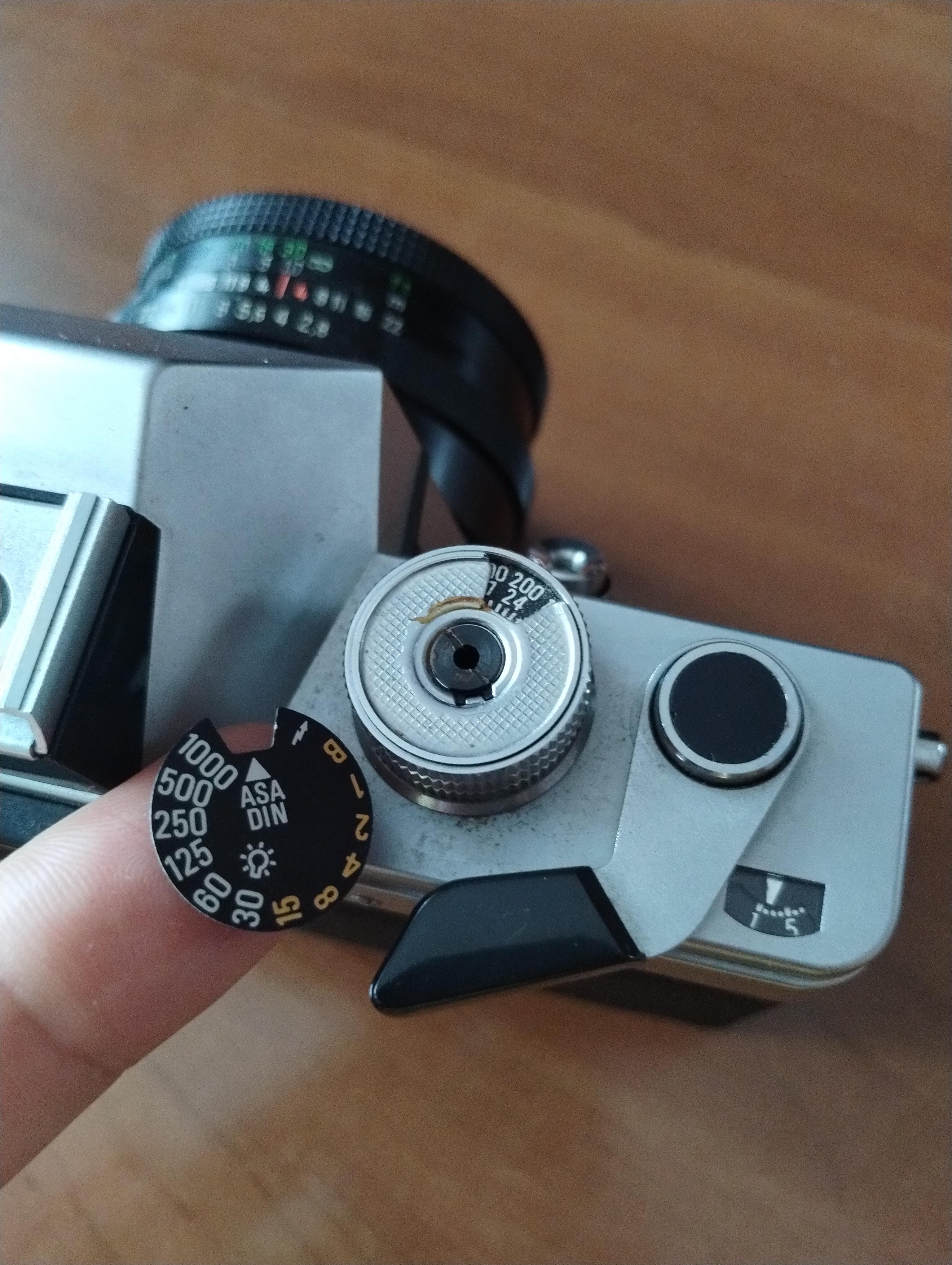

Hej. Potrzebuje wsparcia w ogarnięciu tej mechanicznej lustrzanki. Tak jak na zdjęciu odczepiła się ta tarcza i chce ją w jakiś sposób zamocować. Jak powinna ona być umieszczona? Wycięcie do wycięcia? Mógłby mi ktoś wytłumaczyć w kilku zdaniach jak to działa %-)?
Pozdrawiam
Ale przecież ten kawałek co został to jest jak puzzel, więc w czym problem?
Edit.
Dobra nie ma tematu, teraz przejrzałem na oczy :E
Tam są dwa takie wcięcia, jak to co masz na palcu wygląda z drugiej strony?
Edytowane przez AndrzejTrg
Wklej to jak puzle jak pisze @AndrzejTrg Na naklejce masz czas migawki/czas naświetlania "kliszy". 1000 to 1/1000 sekundy a 1 to 1 sekunda. B to ręczne otwarcie migawki jeżeli 1s to za krótko. Migawka jest tak długo otwarta jak trzymasz przycisk. W tym trybie najlepiej używać wężyka spustowego z blokadą wciśnięcia by nie było drgań przenoszonych na korpus w takcie trzymania przycisku spustu na aparacie. Piorun to synchronizacja z lampą błyskową. W spuście migawki masz specjalny otwór do wkręcenia takiego wężyka. W wycięciu pokrętła widać czułości (200/24) ASA/DIN, które odpowiadały czułości zamontowanej "kliszy" w aparacie. W dzisiejszej nomenklaturze jest to ISO :) Tak w uproszczeniu.

@AndrzejTrgTo wycięcie na tej "naklejce" jest celowe. Na pokrętle aparatu masz otwór, w którym widać nastawy ASA/DIN więc to wycięcie musi się tam wpasować jak puzle. Samo pokrętło ma dwie funkcje: nastawianie czasu i czułości. Sprytnie to mechanicznie rozwiązali w jednym pokrętle. Nie potrzeba jakieś super precyzji by to wkleić. Nawet "na sucho" przed wklejeniem można sprawdzić czy mniej/więcej po przekręceniu pokrętła nastawy z naklejki "wskoczyły" w odpowiednie miejsce względem wskaźnika z obudowy. Na zdjęciu zasłania to palec :P
Edytowane przez skypan
  • Thanks 1
@skypan dzięki za wyczerpująca odpowiedź. Faktycznie niefortunnie zrobiłem zdjęcie że zasłaniam wskaźnik palcem.
I tak jak mówisz, jak wkleje to wycięciem do wycięcia to wtedy łapie pełen zakres.
Tylko cały czas frapuje mnie jedna rzecz. Dlaczego tam na pokrętle jest 200/24 a obok są jeszcze widać inne wartości ale przysłonięte. Tego nie mogę zmienić i ten parametr zawsze będzie tak ustawiony? Czyli muszę dobierać odpowiednio kliszę pod taką czułość?
Przy okazji dzięki za zgrubne wytłumaczenie jak to działa. Dopiero będę się uczył ;)
Nie wiem jak dokładnie w tym modelu, ale często się wyciąga pokrętło w górę i wtedy można zmienić czułość filmu.
