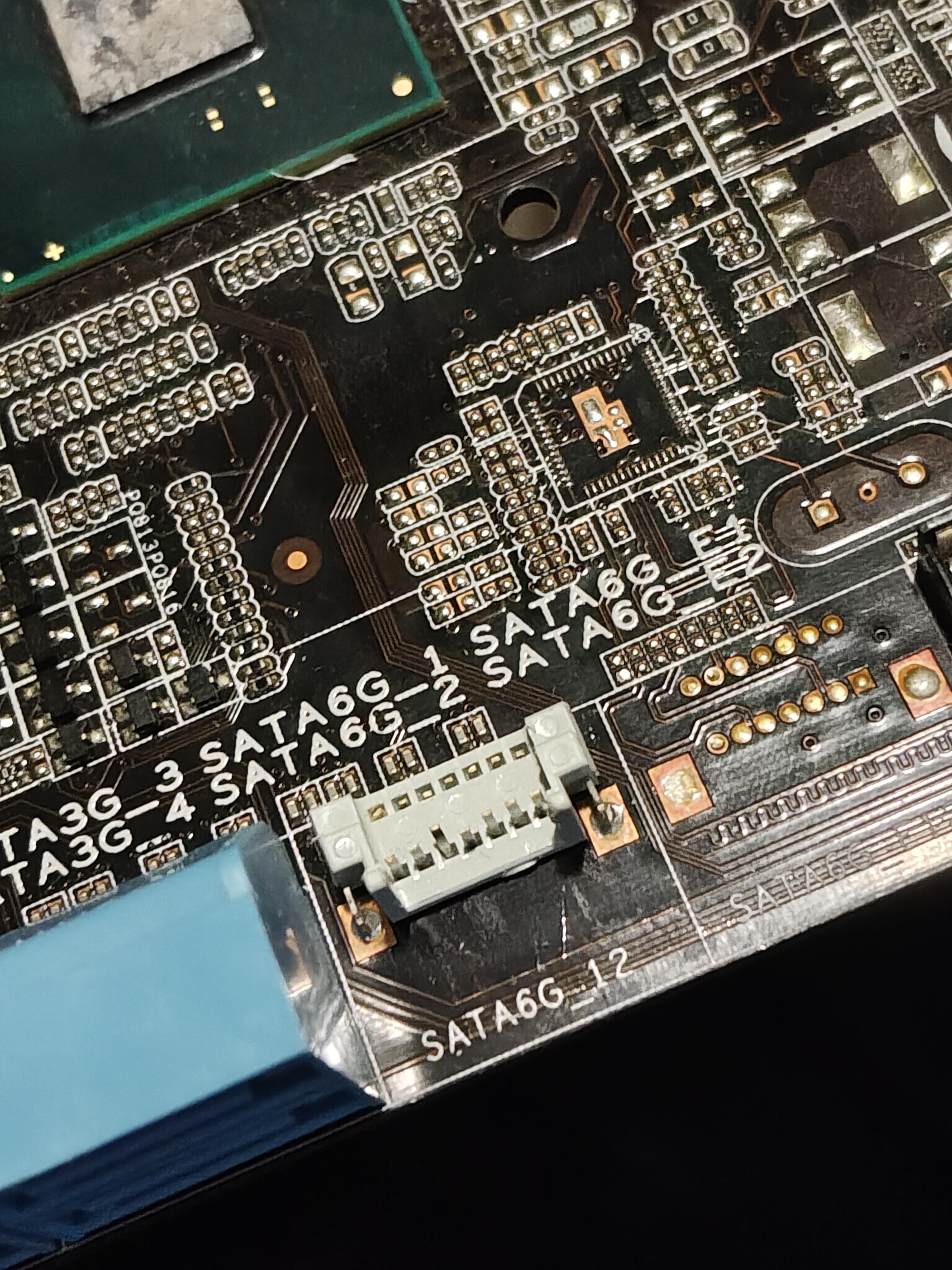

Szukam porady w doborze płyty głównej w formacie mATX pod socket LGA 1200. Muszę wymienić moją obecną płytę (Gigabyte B560M DS3H), ponieważ jej układ uniemożliwia mi montaż nowej karty graficznej.
Opis problemu: Posiadam duże GPU (wersja z 3 wentylatorami, Gigabyte RX 9060 XT GAMING OC). Karta jest na tyle długa i gruba, że fizycznie koliduje z blokiem portów SATA na mojej obecnej płycie. Mimo że w DS3H porty są kątowe, to i tak karta nie może "wskoczyć" w slot. Obecnie nie korzystam i nie planuje używać tego portu SATA.

Zastanawiam się nad MSI MAG B560M MORTAR - czy ktoś z posiadaczy może potwierdzić, że w tej płycie slot na GPU jest wyżej niż w Gigabyte B560M DS3H i długa karta przejdzie nad portami SATA? A może polecacie coś innego?
Zdjęcia opisywanego problemu w załączniku.
Z góry dziękuję za pomoc.

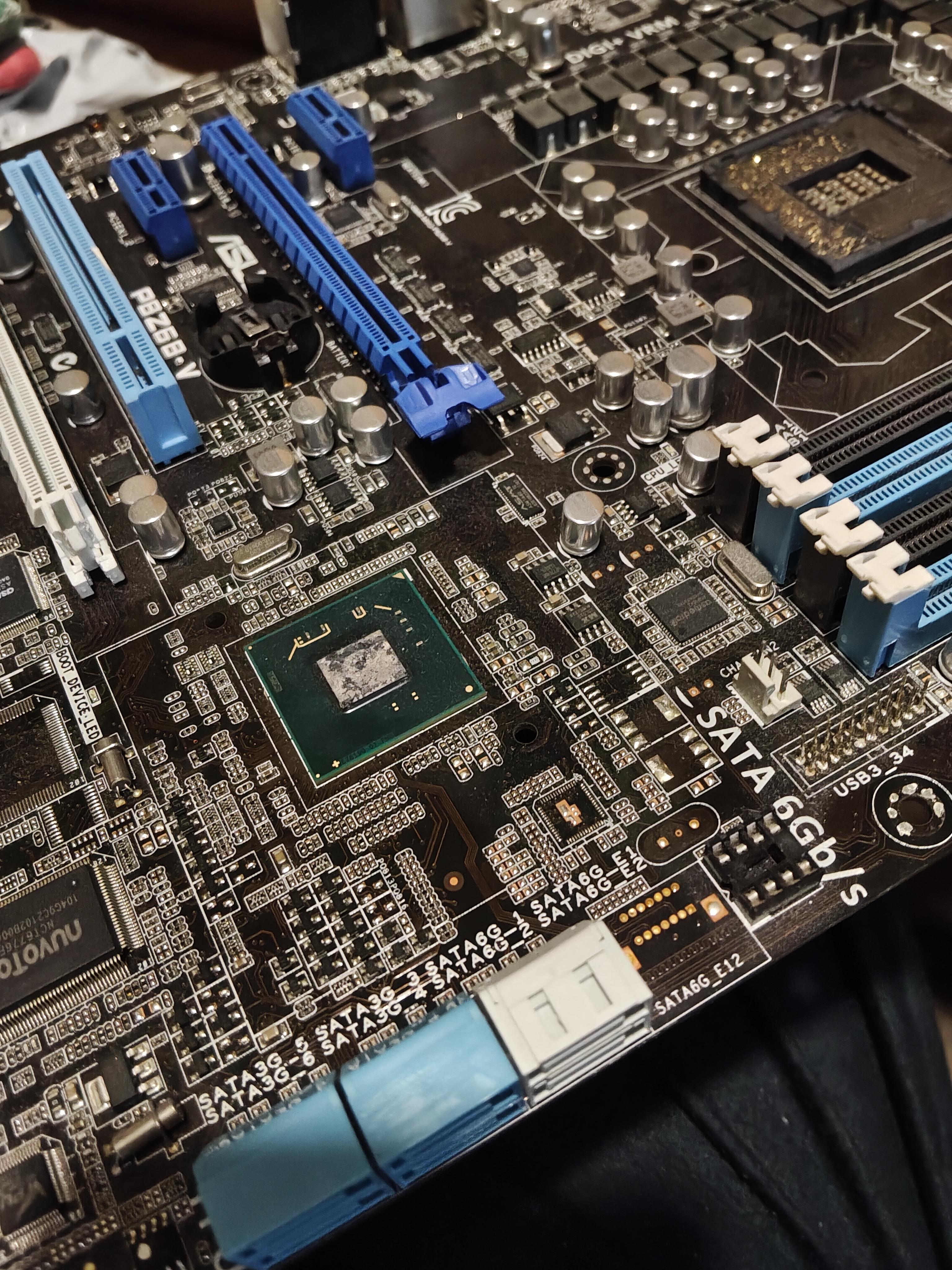

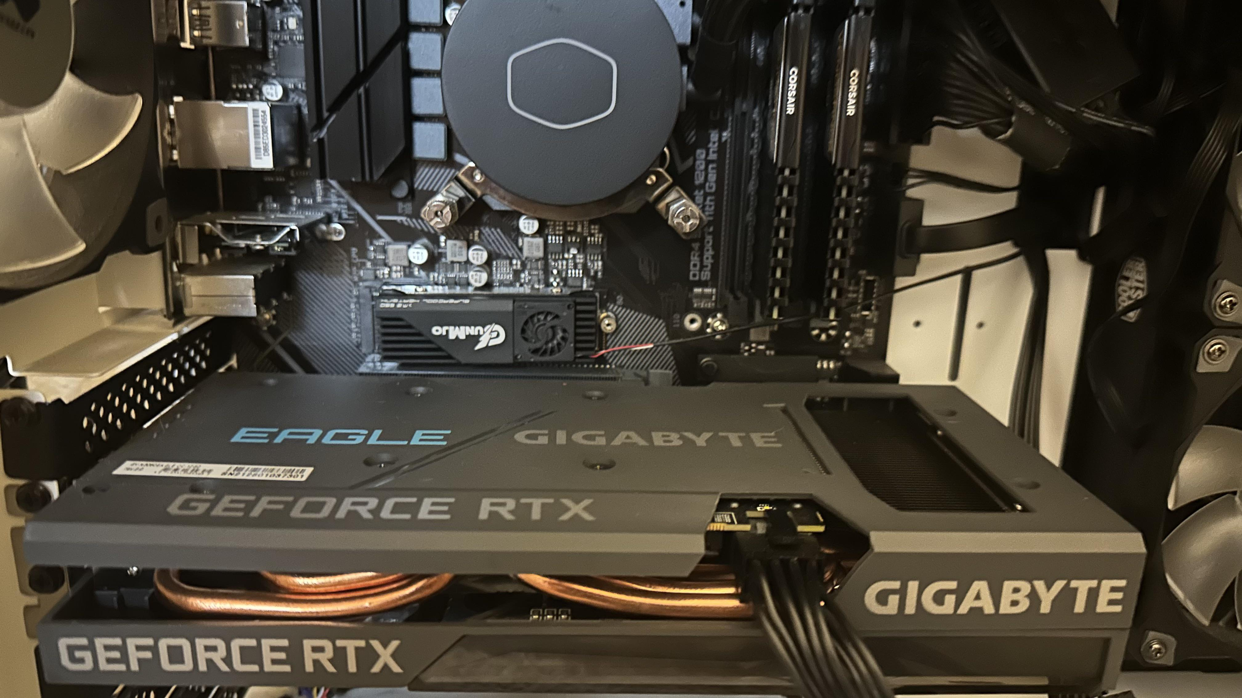

ale, popatrz na zdjęcie które wkleiłem, twoja płyta, rtx 3070 bodaj, też opiera/nie opera się ten sata i jakoś wszystko pasuje, w komentarzach ( rededit chyba )  gość zmieniał go na rx 9070xt steel legend, ciągle na tej płycie

Moją wcześniejszą kartą było 1050 Ti (obecnie jestem zmuszony do jej używania przez ten problem z wpięciem nowej karty). Przy próbie instalacji 9060 XT próbowałem ją docisnąć, bez przesady żeby nic nie połamać, ale nadal bez skutku.

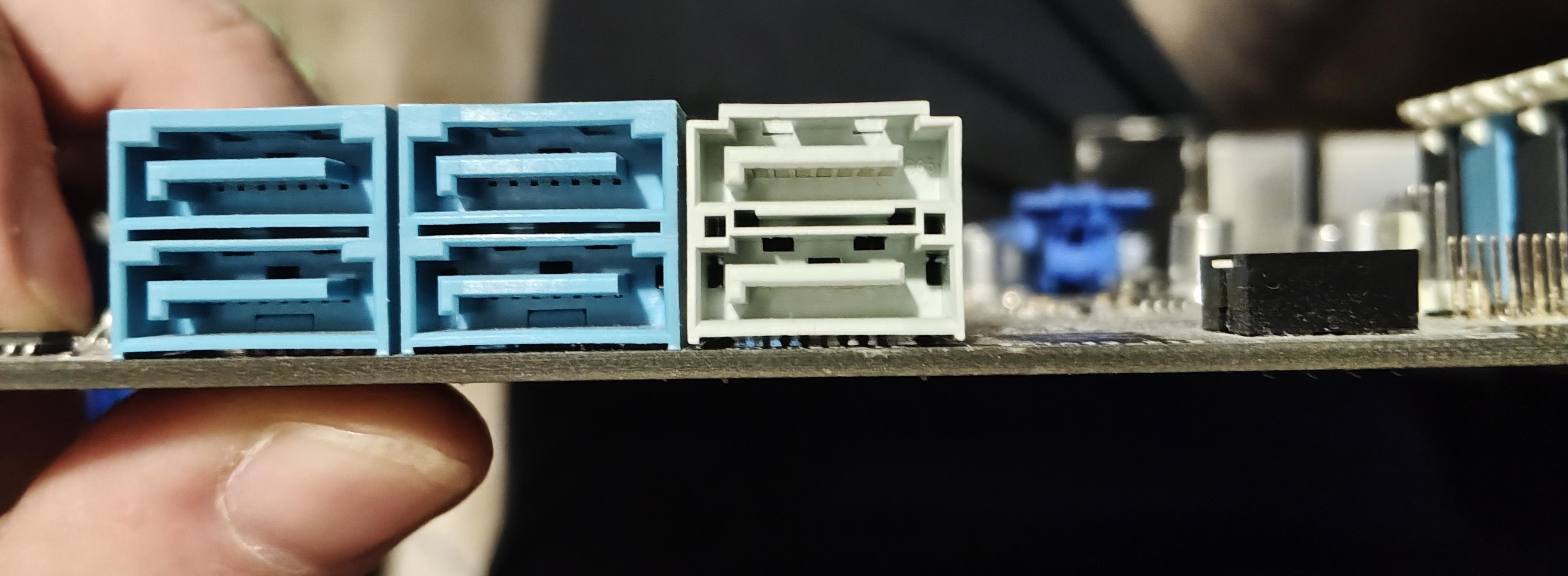

Myślałem nad tym czy po prostu nie da się jakoś tych portów SATA wylutować zamiast kupować specjalnie nową płytę główną?
Mógłbyś podesłać link do wątku na reddit z tym gościem co zmieniał GPU na 9070 XT Steel Legend z tą samą płytą główną co ja mam?
to jak brakuje,koliduje ci tyci tyci, to wystarczy plastik zeszlifować, ściąć delikatnie, oczywiście to hardcor, żeby nie było na mnie...
, wylutowac też pewnie się da, tylko już koszta, ale pewnie mniejsze niż nowa płyta
ta ze zdjęcia to niby ds3h ac, czyli atx ,
chociaż rękę bym sobie dał uciąć że na zdjęciu to sata też jest piętrowe w poziomie i wygląda jak u ciebie, hmm, to już nie wiem nic..
Edytowane przez miro
Wylutowanie portu sata jest bardzo łatwe, nawet hota nie trzeba mieć, zmieniać z tego powodu płytę to bezsens tym bardziej że nie korzystasz z tych portów, jak nie masz czym tego wylutować to zrób tak jak Miro pisał zeszlifuj albo zetnij to w cholerę ;)
Edytowane przez Send1N
Cześć wszystkim,
Udało się wylutować ten port i GPU wchodzi bez problemu, to była najlepsza opcja w tym przypadku.
Temat uważam za zamknięty.
Dziękuję za pomoc :)
