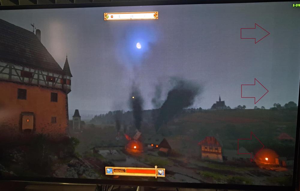

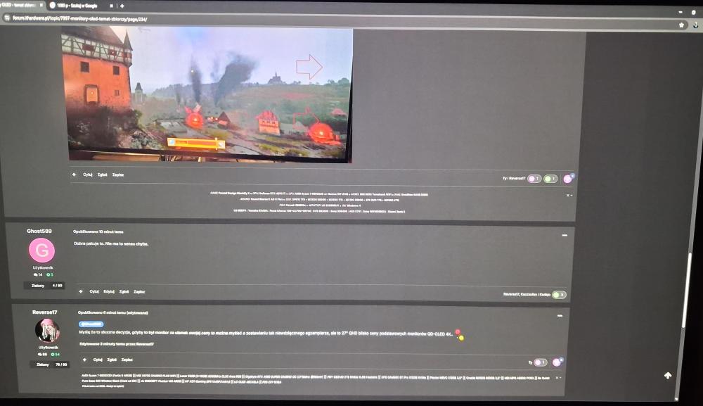

Ghost589 8 Opublikowano 23 Grudnia 2025 Opublikowano 23 Grudnia 2025 (edytowane) Zaryzykowałem tego Gigabyte i zamówiłem. Kolory wszystko super, ale te pasy to ciężki temat. Nie włączałem nawet plansz testowych wcześnie bo nie chciałem na siłę szukać, ale od razu po włączaniu gry, a było to KCD 2 to zauważyłem. Tak jak na zdjęciu widać. Robione przy jasności 40. Mój aparat nie jest z byt dobry, ale coś widać. Najdziwniejszy jest ten pas na samym końcu po prawej. Edytowane 23 Grudnia 2025 przez Ghost589 1

galakty 4 008 Opublikowano 23 Grudnia 2025 Opublikowano 23 Grudnia 2025 16 godzin temu, Kadajo napisał(a): Jak LCD ma się wypalić jak nie świeci, retencja to nie jest wypalenie. Wielokrotnie to tłumaczyłem. Jak kupimy jakiś gówno panel LCD to tak może retencja się pojawić ale to trzeba się naprawdę postarać. Na Oled nie trzeba zbytnio się starać aby go załatwić. Na VA miałem taką retencję, która nigdy nie znikała. Także da się "wypalić", choć technicznie to nie jest wypalenie. I nie, nie pisz że są sposoby i ta retencja zniknie, robiłem wszystko i nigdy nie zginęła Nawet któryś telefon Sony na LCD miał taki problem, zostawały powidoki już na zawsze, gorzej niż na OLEDach dzisiejszych. 7 minut temu, Ghost589 napisał(a): Najdziwniejszy jest ten pas na samym końcu po prawej. Tragedia, moja sztuka to przy tym ideał... Jakiś golden sample mi się trafił jak widzę posty :F

Ghost589 8 Opublikowano 23 Grudnia 2025 Opublikowano 23 Grudnia 2025 (edytowane) Czyli co nie ma się co łudzić, że z czasem te pasy będą mniej widoczne lub znikną? Oglądałem recenzje Stilgara i on twierdził, że po czasie te pasy całkowicie znikną czy tam będą mało widoczne. Widząc to coś nie che mi się w to wierzyć, że tak będzie. To chyba najlepiej będzie to spakować i odesłać bo to jest po prostu zbyt widoczne jak dla mnie. Grając na ciemniejszych/szarych scenach jest efekt brudnej kamery coś jakby się miało filtr jakiś. Dziwne uczucie. Widoczne nawet na HDR1500 gdzie jasność jest duża. Używałem go 4 godziny. Zrobiłem raz to czyszczenie pikseli, ale to nic nie zmieniło. Edytowane 23 Grudnia 2025 przez Ghost589

galakty 4 008 Opublikowano 23 Grudnia 2025 Opublikowano 23 Grudnia 2025 12 minut temu, DżonyBi napisał(a): Stilgar to mało co w pampersy nie zrobił przy ocenianiu tego monitora. Mało poważna recenzja. Przy Gigusiu my wytknąłem parę rzeczy + to że testował na starym sofcie i jego ustawienia można sobie wsadzić... 33 minuty temu, Ghost589 napisał(a): Czyli co nie ma się co łudzić, że z czasem te pasy będą mniej widoczne lub znikną? Nie znikną i się nie poprawi, zrób 5-10 refreshy pixeli i jak nie będzie lepiej, to tak zostanie.

galakty 4 008 Opublikowano 23 Grudnia 2025 Opublikowano 23 Grudnia 2025 Jest OK ale żadną wyrocznią. Do tego zależy jaką sztukę trafił, ja takich pasów nie mam, jestem przerażony tym co pokazujecie.
Ghost589 8 Opublikowano 23 Grudnia 2025 Opublikowano 23 Grudnia 2025 (edytowane) 30 minut temu, galakty napisał(a): Nie znikną i się nie poprawi, zrób 5-10 refreshy pixeli i jak nie będzie lepiej, to tak zostanie. Ok. Jeszcze go potestuje parę godzin. Bo rozumiem, że tą funkcję mogę używać co 4 godziny tylko? Jeszcze jedno pytanie mam do was. Zawsze staram się robić przemyślane zakupu i moje zwroty towaru można policzyć na palcach jednej ręki, ale tego nie jestem chyba w stanie zaakcpetować co i tak jest nie z mojej winy. Na 90 % będę zwracał ten monitor i tu pytanie czy starać się nakleić tą folie co była na matrycy i później go włożyć w te dwa worki? Czy bez tej folii ?- bo nie wiem czy to w ogóle się naklei. Edytowane 23 Grudnia 2025 przez Ghost589
galakty 4 008 Opublikowano 23 Grudnia 2025 Opublikowano 23 Grudnia 2025 Tak co 4h, nie da się wymusić szybciej (szkoda).
Kadajo 8 138 Opublikowano 23 Grudnia 2025 Opublikowano 23 Grudnia 2025 Nie da się zrobić ręcznej kompensacji matrycy ?
galakty 4 008 Opublikowano 23 Grudnia 2025 Opublikowano 23 Grudnia 2025 Da się ale dopiero po 4h pracy.

Ghost589 8 Opublikowano 23 Grudnia 2025 Opublikowano 23 Grudnia 2025 Czytam właśnie wątki na zagranicznych forach bo tam jakoś jest tego więcej. Ludzie mają po 100 godzin i zrobionych kilkanaście tych refreshy i nic to nie zmienia w kwestii pasów. Nawet jak ktoś z początku tego nie widział i był zachwycony to po czasie jednak widzi i edytuje temat i mówi, że mu to przeszkadza i wtedy monitor idzie do zwrotu .
galakty 4 008 Opublikowano 23 Grudnia 2025 Opublikowano 23 Grudnia 2025 (edytowane) 25 minut temu, Kadajo napisał(a): Ciekawe. Trzeba przykminic czy na innych modelach z tymi matrycami tez się nie da. Zakładam że to widzimisię Gigabyte, a nie matrycy. Może specjalnie zabezpieczyli żeby ktoś nieświadomie nie nabijał bo myśli że to coś dobrego i im częściej tym lepiej? Na duży PLUS to, że nie ma żadnego monitu po 4h, nic nie przeszkadza, nic nie irytuje. Tak trzymać. Edytowane 23 Grudnia 2025 przez galakty
