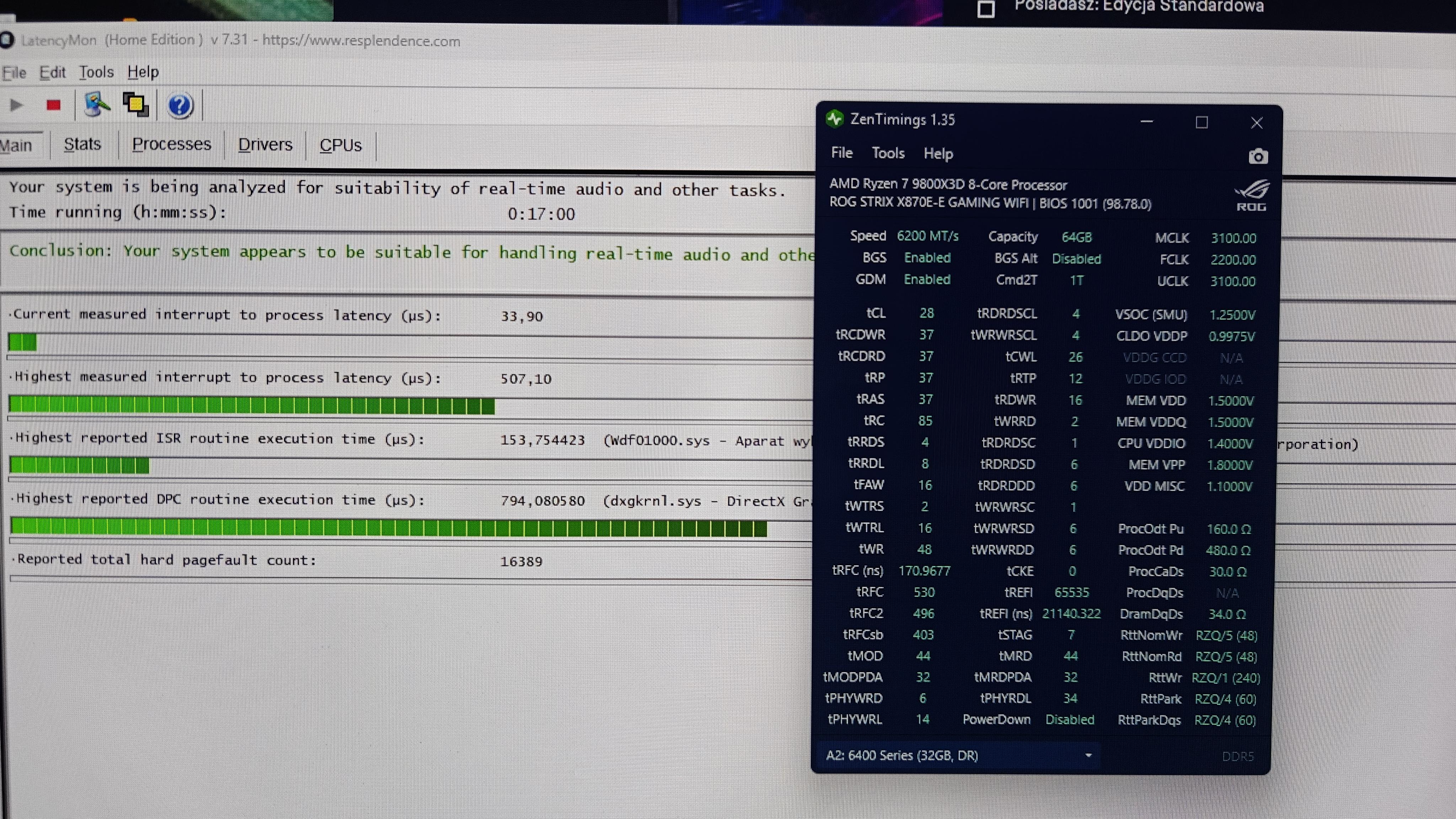

NoviAMG 433 Opublikowano 19 Stycznia 2025 Opublikowano 19 Stycznia 2025 Wrzuciłem u siebie fclk2200, latencymon wygląda dobrze podczas gry. Capframex też ładnie frametime trzyma. Ciekawe czy będzie to stabilne... Do gier niby lepiej jest ustawić fclk2200 kosztem nawet 200mhz na ramie. Aktualnie 2x16gb 6400mhz cl30 + fclk2200 przy vsoc 1.23v. Jeszcze jakieś testy zapuszczę, żeby potwierdzić stabilność.

NoviAMG 433 Opublikowano 19 Stycznia 2025 Opublikowano 19 Stycznia 2025 (edytowane) Ruletka była, pakowali też adie do 6000cl30. Dodatkowo zjechałem do cl28 36 36 na 2x16 i później przekładka na 2x32. 15min NFS heat bez anomalii, więc jest dobrze. Wrzucam 2x32, zobaczymy co się uda ustawić. Edytowane 19 Stycznia 2025 przez NoviAMG 1

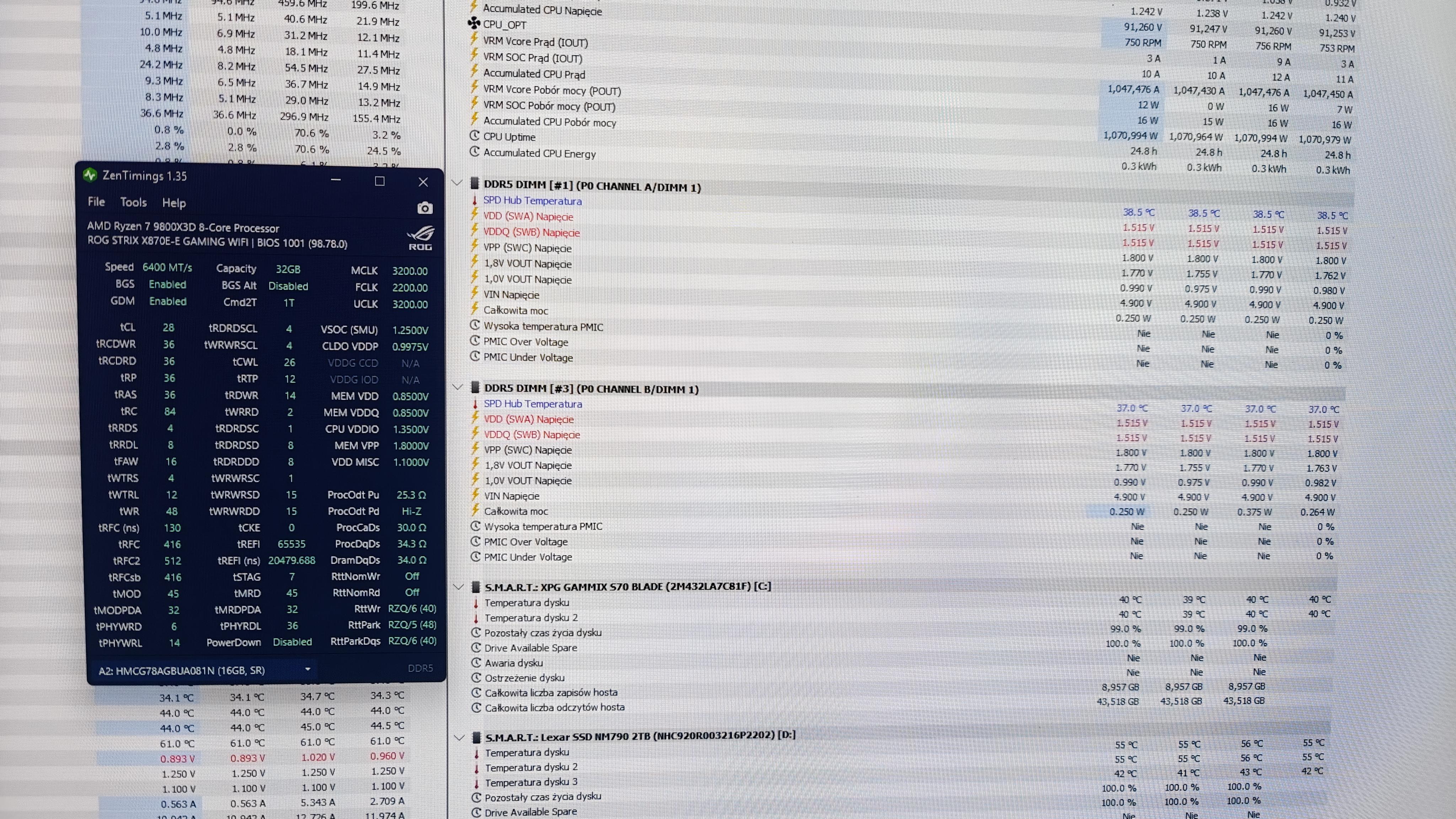

NoviAMG 433 Opublikowano 19 Stycznia 2025 Opublikowano 19 Stycznia 2025 (edytowane) Wczoraj uruchomiłem 8000mhz cl36 z tzw palca na tym asusie. Grałem cały wieczór na tym bez anomalii. @sniper76 ręcznie. Auto daje 1.15, a według obserwacji na asrocku x670, najlepiej spisywało się 1v. Asusa mam w sumie od piątku to nie wiem czy jest to dobre dla niego, czy jednak wypada coś dołożyć napięcia. Na 2x16 daje radę te vddp. 2x32 nie mam na razie boota na 6200 cl28 :p. Aaa jednak jest. Tylko trzeba poczekać z 5min zanim wytrenuje pamięci . 6200cl28 też bez anomalii w NFS heat. Zagadka, który ram zostawić ... Niestety płyta strasznie długo bootuje z tym ramem, do tego łapie niestabilności, powrót do 2x16 a 2x32 leci na sell... Edytowane 19 Stycznia 2025 przez NoviAMG

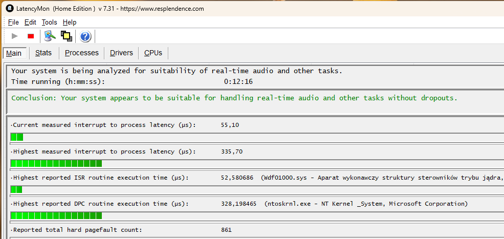

sniper76 161 Opublikowano 19 Stycznia 2025 Opublikowano 19 Stycznia 2025 (edytowane) Na razie lecę na tym secie, gdzie mam najlepszą odpowiedź w BF2042 Nie mam doświadczenia z tą apką... Odczyty poprawne ?? goły pulpit Edytowane 19 Stycznia 2025 przez sniper76
Phoenix. 5 265 Opublikowano 19 Stycznia 2025 Opublikowano 19 Stycznia 2025 offtop: Ten 7600X3D niezle sie sprzedaje 1
NoviAMG 433 Opublikowano 19 Stycznia 2025 Opublikowano 19 Stycznia 2025 45 minut temu, sniper76 napisał(a): Na razie lecę na tym secie, gdzie mam najlepszą odpowiedź w BF2042 Nie mam doświadczenia z tą apką... Odczyty poprawne ?? goły pulpit Podczas gry puść w tle. Ale patrząc że fclk2000 nie powinno być problemu. Dopiero jak proces poza zielone pole wskakuje to jest problem.
sniper76 161 Opublikowano 19 Stycznia 2025 Opublikowano 19 Stycznia 2025 @NoviAMG Już na stronie producenta przeczytałem o co biega Teraz wbiłem FCLK 2200
NoviAMG 433 Opublikowano 19 Stycznia 2025 Opublikowano 19 Stycznia 2025 (edytowane) 6400cl28 + fclk2200 stabilne się wydaję, tm5, vt3 i granie z latencymon w tle . Zapomniałem jedynie o zabawie nitro mode, ale mniejsza, kiedyś się tym pobawię. Edytowane 19 Stycznia 2025 przez NoviAMG

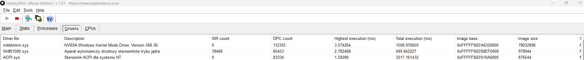

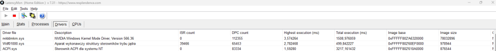

Wuadator 65 Opublikowano 19 Stycznia 2025 Opublikowano 19 Stycznia 2025 (edytowane) Cześć! Mam problem, a mianowicie, kilka dni temu musiałem postawić od nowa system ( mam 2 serwery bazy danych- do faktur i do projektów w pracy), bo nie mogłem się połączyć z bazą danych i uznałem, że przez podkręcanie ramu, resety, freezy itp coś nie tak jest z systemem. Podejście 1- postawiłem od nowa przez system, niby ok, ale sterowniki zostały, pojawiły się stuttery, powystawialem faktury, porobiłem, co miałem do zrobienia do pracy i zabrałem się do czystej instalacji na nowo Podejście drugie- czyta instalacja po formacie partycji systemowej- niby wszystko ok, ale odkąd mam nowy system pojaw mi się mikrostuttering. Latency mon przy włączaniu poe2 leci w kosmos, zdarzają się mikroprzycięcia przy włączaniu aplikacji w Windowsie. Zrobiłem reset cmos- dokładnie to samo bez oc procesora i ramu, także moje stare stabilne ustawienia są ok i to wina systemu najprawdopodobniej. Czy macie jakieś pomysły, co mogłem zrobić inaczej tym razem, że od listopada nie miałem takich objawów, a odkąd postawiłem system na nowo, nie mogę się tego pozbyć? Próbuję ugryźć temat z każdej strony i nic nie pomaga... Ludzie płaczą na reddicie, że na 9800x3d są mikrostuttery, ja tego wcześniej nie doświadczyłem... Pozdrawiam Edytowane 19 Stycznia 2025 przez Wuadator
NoviAMG 433 Opublikowano 19 Stycznia 2025 Opublikowano 19 Stycznia 2025 Nie aktualizowałeś biosu ostatnio ? Jaki proces w latencymon powoduje duże opóźnienie? Win11 24h2?
Wuadator 65 Opublikowano 19 Stycznia 2025 Opublikowano 19 Stycznia 2025 (edytowane) ACPI.sys np, raz był chyba wdf01000.sys Win 11 24h2 pro, ale wczesniej też był ten sam. Punktem odniesienia jest dla mnie moment, w którym wszystko hulało stabilnie. Od tego czasu zmieniłem jedynie system. Być może jakieś sterowniki są inne, może jakaś funkcję wyłączyłem wcześniej, o której zapomniałem, no nie mam pomysłu... do tej pory: DDU + czysta instalacja bez sterowników audio od Nvidii wyłączyłem Gsync plan zasilania- wysoka wydajność Z rzeczy, które są inne niż wcześniej- przy odpalaniu cinebencha r23, usatwiając priorytet na czas rzeczywisty, zacina mi się myszka, nie odpowiada do czasu skończenia testu, natomiast przed reinstalacją windy, co prawda programy nie odpowiadały ( np hwinfo przestawał aktualizować dane), ale myszka działała normalnie. Nie wiem, czy jest to zamierzone, czy nie, natomiast jest to dosyć spora zmiana, więc piszę Edytowane 19 Stycznia 2025 przez Wuadator
NoviAMG 433 Opublikowano 19 Stycznia 2025 Opublikowano 19 Stycznia 2025 (edytowane) Hmm. Jeśli jesteś świeżo po formacie, spróbowałbym wgrać win11 23h1 czy tam H2 i dla testu zobaczyłbym czy nie jest lepiej. Na aktualnym windowsie, spróbuj wyłączyć izolacje rdzenia, ew wgraj wszystkie sterowniki z listopada, może na nowszych jest problem ? Edytowane 19 Stycznia 2025 przez NoviAMG
Phoenix. 5 265 Opublikowano 19 Stycznia 2025 Opublikowano 19 Stycznia 2025 32 minuty temu, Wuadator napisał(a): usatwiając priorytet na czas rzeczywisty, zacina mi się myszka W trybie rzeczywistym zawsze ci zatnie sie wszystko az do skonczenia testu, to jest prawidlowy objaw tego priotytetu. 1
Wuadator 65 Opublikowano 19 Stycznia 2025 Opublikowano 19 Stycznia 2025 wrzucę jeszcze ss w trakcie odpalania gry, spróbuję dzisiaj jeszcze wyczyścić sterowniki. Tak na marginesie, mam włączoną w biosie funkcję GFX OFF ( wcześniej też miałem) w celu nie włączania integry, sterownik sam się pobrał przez windows, bo myślałem, że uda się bez instalowania sterowników do niej, ale w menadżerze urządzeń mam integrę wyłączoną ( nie odinstalowaną). Jak będę czyścił stery AMD i Nvidii, to wyłączyć internet i próbować zainstalować sterowniki integry sam? pozdrawiam
