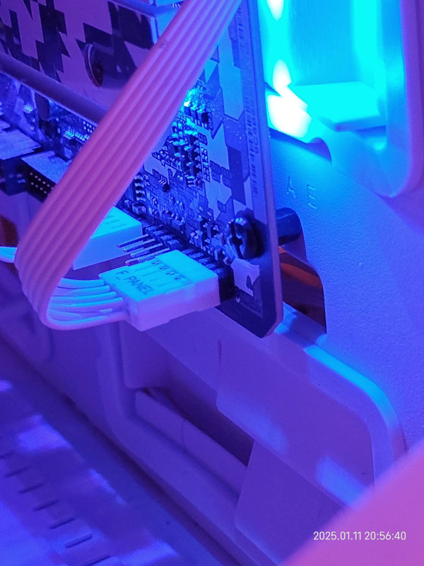

UPDATE: Zacznę od tego, że podmieniłem kartę kolegi (RTX 5070) w moim komputerze, gdzie mam RTX 4070 Ti SUPER od Gainward'a i... karta jest normalnie widoczna. Pierwsze wniosek? Płyta, gniazdo PCIe jest uszkodzone? Jednak coś nie dawało mi spokoju i przy obserwacji zauważyłem, że wtyczka kabla HDMI w gnieździe karty zintegrowanej wchodzi głębiej niż w karcie RTX. Ewidentnie widać, że tłoczenie i nachodzenie ramki "okołośledziowej" blokuje w górnej części pełny docisk. Kompletnie tego nie rozumiem dlaczego tak to robią w obudowach jakby na oko klecili je w garażu. I wtedy pomimo przestrzeni między śledziami, porty HDMI, DP nie są na środku, a wysoko przy górnej krawędzie ramki oddzielającej. (Podobnie miałem w obudowie Corsair, ale odnośnie karty dźwiękowej, musiałem kombinować by wtyczki się zmieściły... (bo to STX, gdzie mamy grube wejścia). To trochę komiczne, by modyfikować fabrykę, lub jej pomagać... Po dokładnym obejrzeniu obudowy zdawało się jakby miejscami była lekko wypaczona, niektóre jej fragmenty. A to tylna ścianka od wewnątrz jedno wgniecenie, strasznie te blachy "lelawe" dziś robią i delikatne. Pamiętam swoją obudowę ZALMAN Z12, mogłem na serio na niej usiąść. Widzę pewne nierówności w ramkach gniazd płyty, ale ile się dało to naprostowałem manualnie, poluzowałem wkręty od płyty, ale nie drgnęła by ją jakoś przesunąć. Podłożyłem pod płytę plastikowy ślizg, by była bardziej wyprostowana. Z tyłu blacha od SSD/HDD latała sobie wesoło, niedokręcona, zęby nie trafione... Śledź od RTX nie dochodzi do ramki, stąd też oprócz blokady ramki problem z dystansem kabel-gniazdo. Co do stabilności. Testuję na okrągło - wszystko śmiga. System od zera, nowe sterowniki. Nie miał ustawionego profilu dla pamięci DDR5, po konsultacjach z czatem-gpt już wiem, że dla AMD trzeba ustawić EXPO1 czy jakoś tak, u siebie na Intelu mam XMP. Szereg testów na stabilność, wszystko jak skała. Dobrze, że ów ramkę dało się odkręcić i zdemontować, wtedy poszła w ruch piłka do metalu. Wyciąłem fragment dla HDMI i DP, resztę zostawiłem, choć mogłem w sumie całość usunąć, ale i tak więcej niż jednego monitora nie będzie używał. Także taki finał ma ta nietypowa usterka. Dziękuję wszystkim za chęć pomocy i zaangażowanie. Poniżej trochę fotek. -
