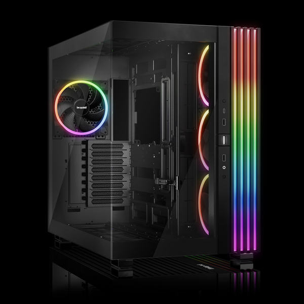

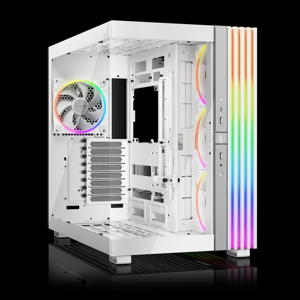

cichy45 607 Opublikowano 9 Listopada 2024 Opublikowano 9 Listopada 2024 (edytowane) Cześć i czołem. Myślę że warto założyć wątek dla tej obudowy gdyby jeszcze ktoś ją rozważał, bo jest to nowa pozycja na rynku. Wersja dostępna w dwóch wariantach kolorystycznych, biała i czarna. Wersja FX posiada 4 wentylatory 140mm Light Wings 140mm PWM (białe/czarne w zależności od wersji) z czego 3 z nich to reverse blade - te na prawym panelu. Dostępna jest też wersja DX - bez żadnych wentylatorów. Dostałem taką obudowę na prezent urodzinowy, wersja biała DX. Przełożyłem do niej części z obudowy be be quiet! Dark Base 900 PRO. Z obudową pracuje się przyjemnie, wyjmowane tacki na wiatraki ułatwiają montaż. Same panel szklany jak i perforowany z prawego boku schodzą gładko, śrubki do montażu beznarzędziowego też wskakują dobrze w swoje miejsca. Miałem obawy co do zasilacza, gdyż mój Corsair ma 20 cm długości, obudowa deklaruje zgodność z zasilaczami do 22.5 cm ale wiadomo różnie bywa. Ostatecznie problemu z montażem nie było a i miejsca na przewody jest wystarczająco. Bardzo fajną funkcją jest wbudowany podwójny hub na aż 12 wentylatorów PWM + ARGB. 1 hub z góry i 1 z dołu, synchronizowane razem. Wystarczy połączyć jeden kabel ARGB i PWM do płyty głównej aby zarządzać oświetleniem obudowy i wiatraczków z poziomu systemu. Ja niestety nie posiadam złącza ARGB na płycie głównej, więc złącza pompki i wentylatora AIO podłączyłem po prostu pod hub, i w tym momencie sterowane są przez kontroler ARGB z obudowy be quiet - można przełączać się między różnymi trybami guzikiem na panelu przednim. Pewien problem napotkałem z synchronizacją PWM między hubem a płytą - hub posiada kabelek z 4 pin z 2 przewodami - sygnałem RPM oraz sygnałem PWM. Niestety moja płyta odmawia wykrycia wentylatora jeśli nie jest podłączony pin 12V. Mimo tego sygnał PWM podawany jest prawidłowo na hub i można sterować prędkością wentylatorów. Problem dało się obejść stosując rozdzielacz Y z chłodzenia powietrzem, gdzie jeden wentylator obudowy podłączyłem pod złącze 4 pin, jest więc masa, 12v, sygnał rpm oraz pwm, a do drugiego złącza rozdzielacza które posiada piny GND, 12V, PWM (brak pinu 3 - RPM) podłączyłem kabelek od huba, więc hub otrzymywał jedynie sygnał PWM z płyty. Dzięki temu zarówno płyta wykrywa i pokazuje RPM wentylatora jak i HUB zarządza obrotami wszystkich podłączonych wentylatorów na podstawie otrzymanego sygnału PWM. Obudowa jest naprawdę duża, RTX 4090 Founders wygląda w niej jak karta klasy RTX 3050 Kilka zdjęć niżej, niestety słabej jakości ze względu na dosyć stary telefon, ale oddaje ilość przestrzeni. Zainstalowane 6x wiatraki Silent Wings 3 140mm, AIO 120mm, płyta ATX. Obudowa oferuje montaż pionowy GPU ale wymaga dokupienia osobnego risera. Sam proces przenoszenia podzespołów był bardzo przyjemny, nie musiałem ani razu zaglądać do instrukcji. Jeśli ktoś ma jako takie doświadczenie z PC, nie będzie mieć żadnych problemów przy pracy z tą obudową, dla mnie była to czysta przyjemność. Edytowane 30 Listopada 2024 przez cichy45 3
