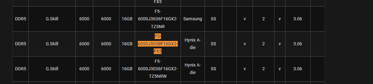

G.Skill Flare X5, DDR5, 32 GB, 6000MHz, CL30 (F5-6000J3038F16GX2-FX5)
https://www.morele.net/pamiec-g-skill-flare-x5-ddr5-32-gb-6000mhz-cl30-f5-6000j3038f16gx2-fx5-12888012/
Tutaj masz pamięci, które są kompatybilne z płytą. Te G.Skille są jednymi z najbardziej popularnych ramów do AM5. Są bardzo często polecane i osobiście też je mam u siebie.

1 minutę temu, NoviAMG napisał(a):
G.skill nie ma termopada na pmic, dodatkowo mdie pakują często gęsto do 6400cl32 nawet, ruletka co trafi. Adie są bardziej przyjazne bez kombinacji.
To bardziej te lexary co wrzuciłem wyżej czy jednak gskill, które podesłał kolega MadDog? Widzę, że w tych gskillach są do wyboru różne timingi co wpływa na cenę.

Lexary są na ogół oki. Z g.skill ten brak termopada, jeśli nie kręcicie sprzętu w opór by przeszedł, ale gorzej że oni pakują kości na hynixach adie i mdie, i jest ruletka co trafisz. Adie jest lżejsze do ustawienia, mdie bywa bardziej problematyczne. A xmp różnie bywa. Ja na tej płycie budżetowej od asrocka po różnych fikołkach nie doszedłem do tak stabilnego fps w capframx jak miałem na x670e steel legends. Ale widzę, że płyta dobiera całkowicie inne terminacje/opory, przez to prawdopodobnie nie chce wstać 6400mhz w ogóle. Do tego wrzuciłem na dzień dobry bios 3.15, więc też tu może być pies pogrzebany.

Zakładam, że @Adikon na razie szuka stabilności czy też powodu występowania stutteringu. Czy to będą kości adie czy mdie to nie będzie to miało dla niego wpływu. To mają być kości na testy. Czy tam jest termopad czy nie ma to też przy tych kościach nie ma znaczenia bo to są proste jak drut ramy, na których masz załączyć EXPO i tyle. Jak kogoś bawi kręcenie ramu na AM5 aby mieć 1 czy 2 fpsy więcej to może sobie szukać wtedy jakiegoś lepszego zestawu. 6000MHz CL30 to jest sweetspot dla AM5. Po to też sugeruję te ramy bo producent płyty je przetestował i są na ich stronie. Ale jak autor chce brać Lexary, które nie są QVL to już nie moja broszka :rudolf:
