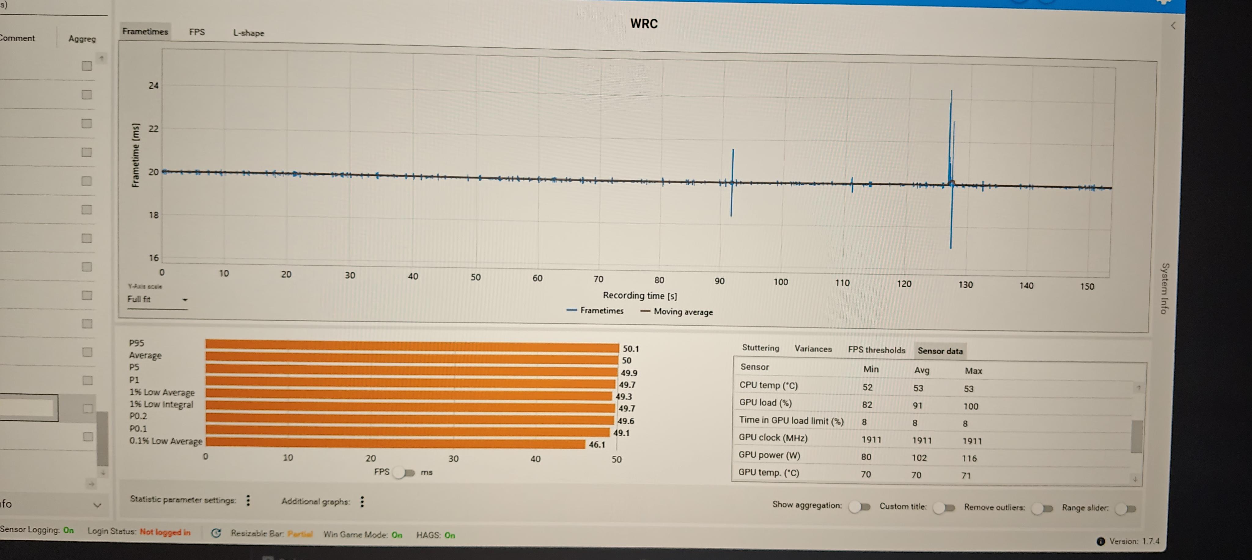

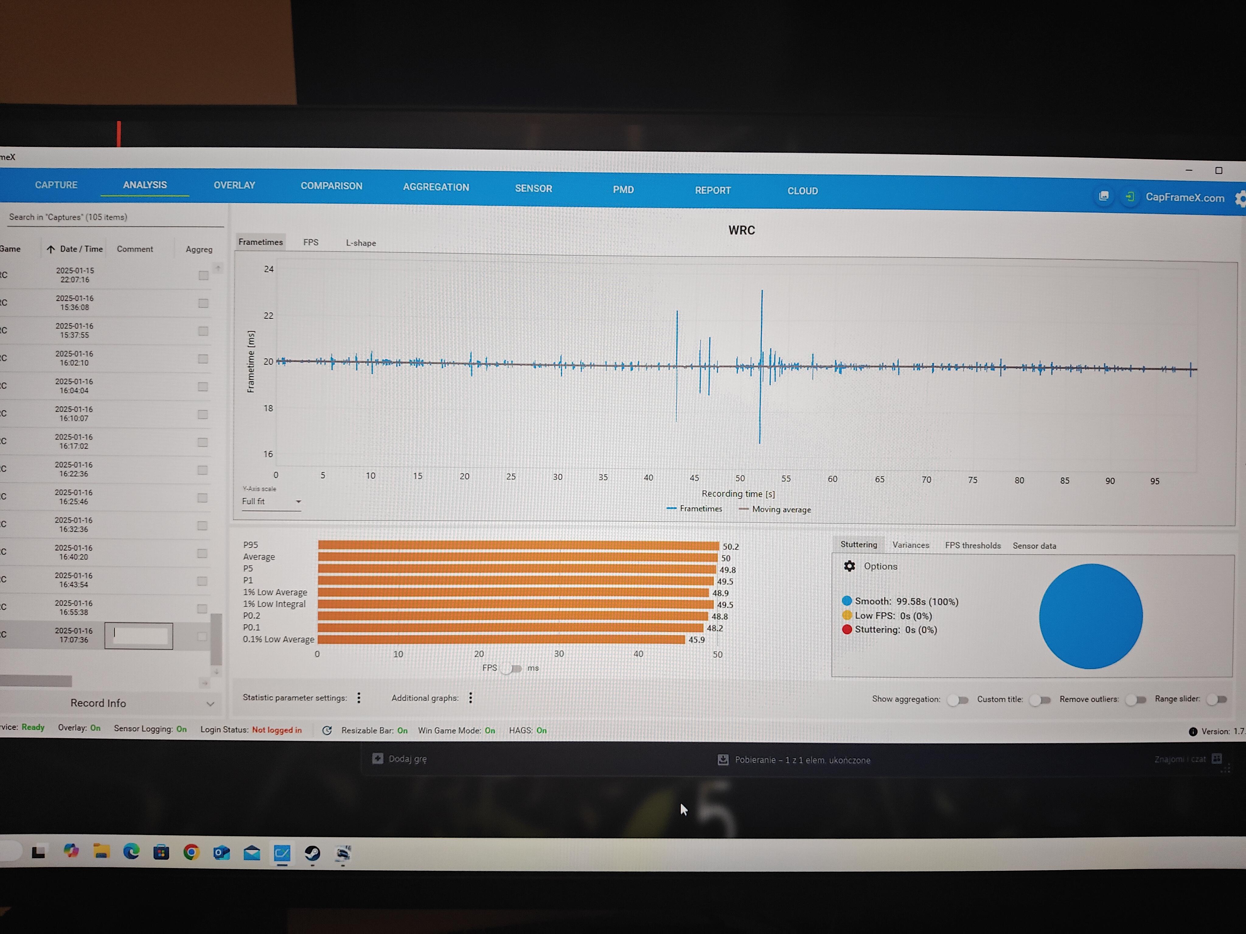

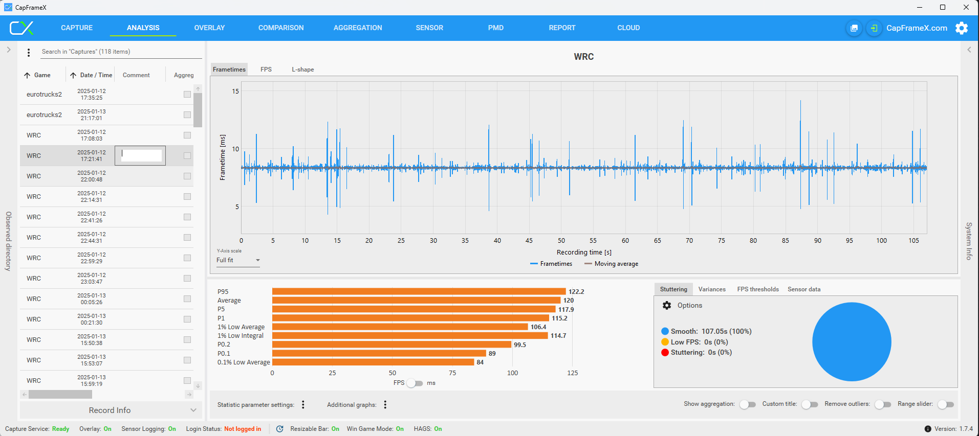

No to sprawa ma się następująco. Monitor mam 3440x1440, więc musiałem zejść do 2560x1080p. W grze WRC 24 ustawienia najniższe jak się da i blokada w NVIDIA panel na 50 klatek. Ogólnie ciężko na takiej rozdzielczości wychwycić czy jest stutter, ale capframex chyba powinien ogarnąć.

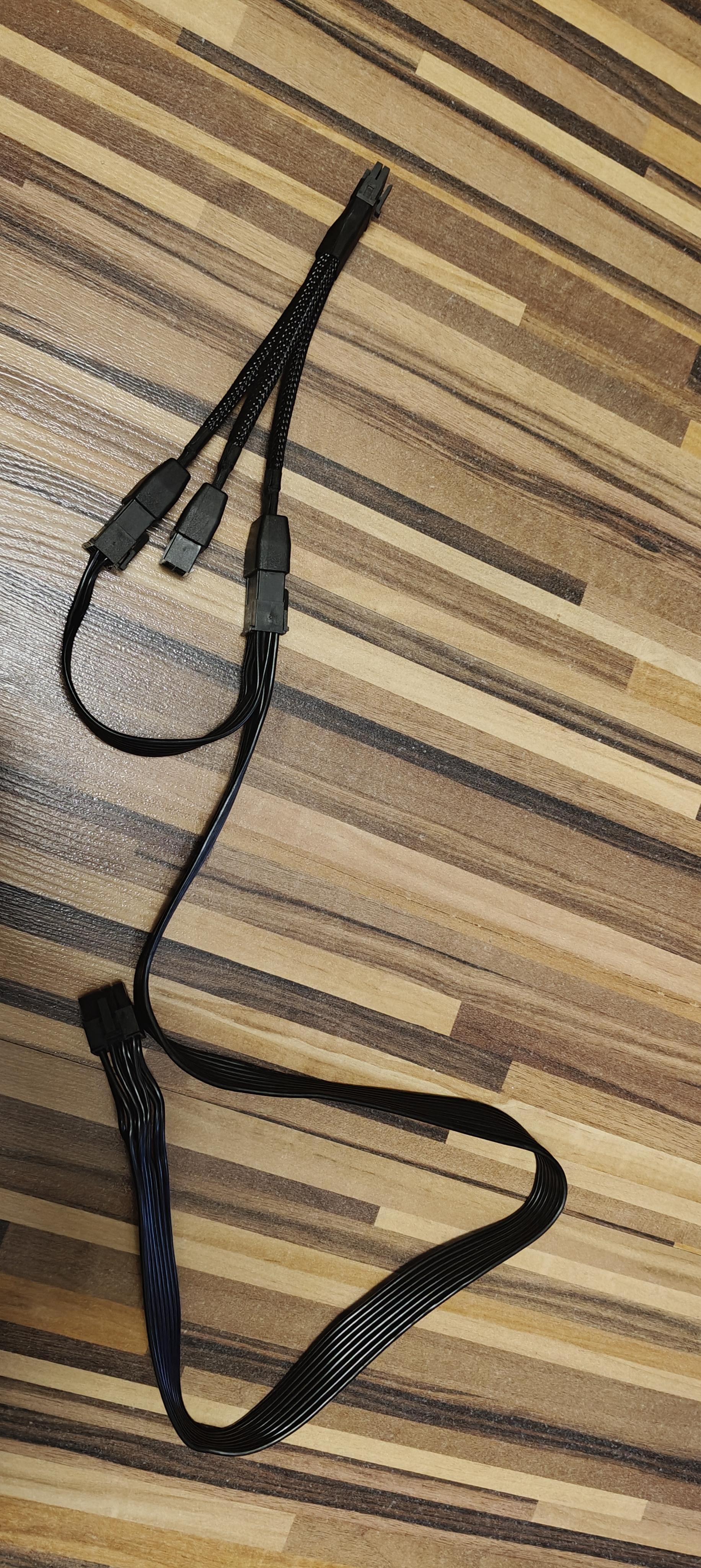

Teraz pytanie czy jeszcze spróbować zamiast tego kabla 12pwr czy jak to się zwie i użyć przejściówki czy od razu pakować kartę graficzną i na gwarancję? I jak to rozegrać, żeby dobrze na tym wyjść, bo ja szczerze mówiąc praktycznie nigdy nie korzystałem z gwarancji co zresztą widać po moich poczynaniach tutaj.

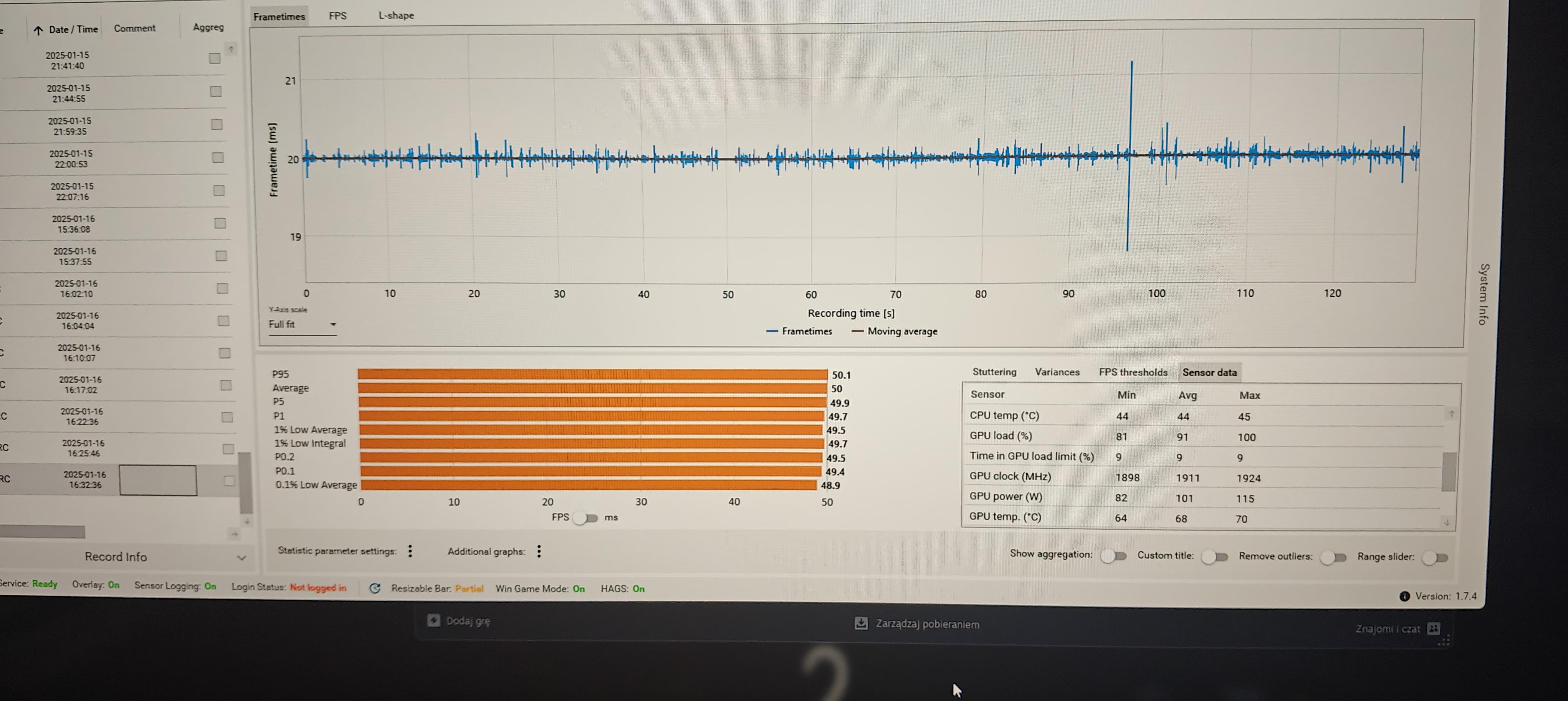

I jeszcze jak podbiję ustawienia graficzne to fpsy już lecą podczas gry i wariują. Ostatni wykres to pokazuje. Na żadnym jednak nie jest zaznaczony stuttering w capframex, więc chyba to tylko po prostu spadek FPS. Ogólnie jak wrzuciłem tę grafe to w starym kompie mogłem grać na wyższych ustawieniach, ale może to dlatego, że wcześniej był faktycznie monitor 2560x1080, a tutaj tę rozdzielczość musiałem wymusić.
Poniżej wykresy
I czy taka konfiguracja będzie ok jeśli chodzi o zasilanie? Oczywiście jeszcze drugi kabel wpięty od zasilacza, bo teraz jest podpięty pod 1060. Chodzi o wyeliminowanie problemu z kablem w co wątpię, ale...

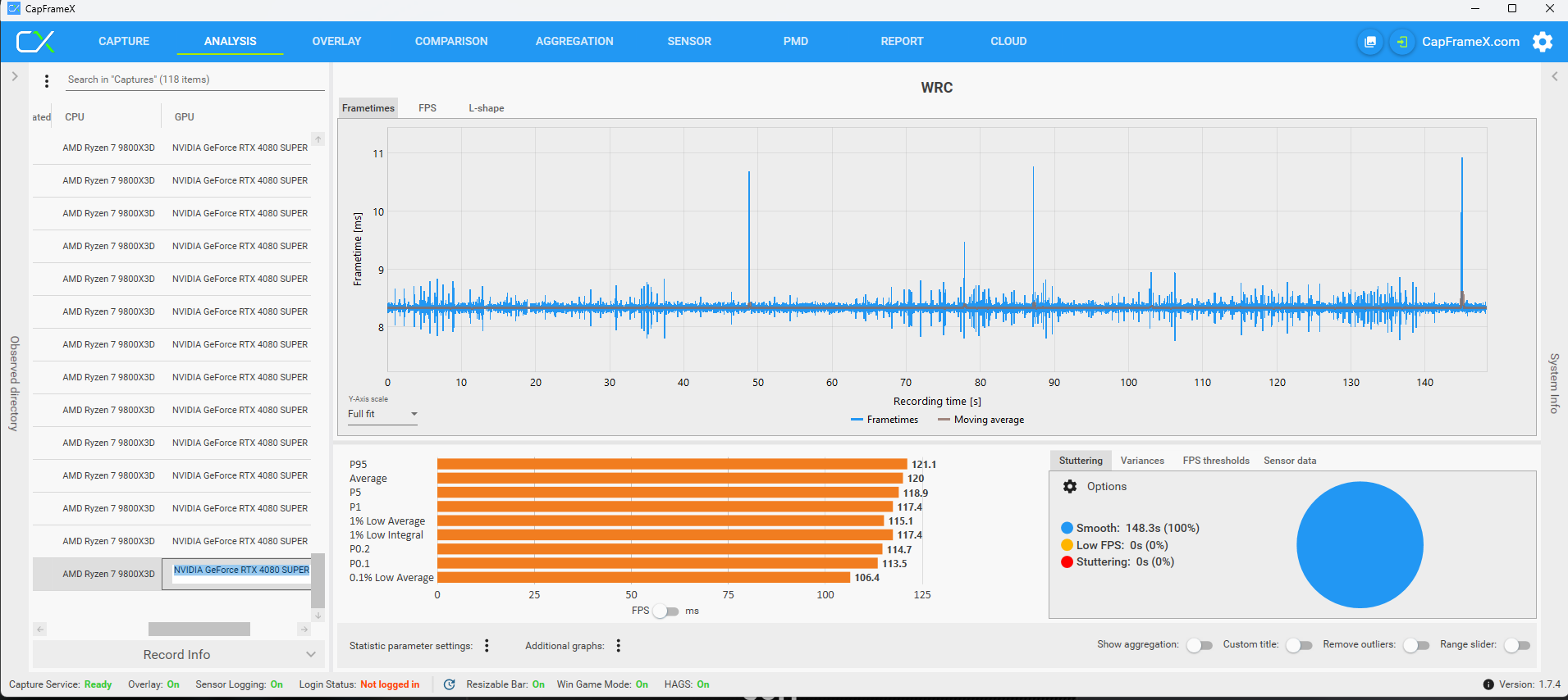

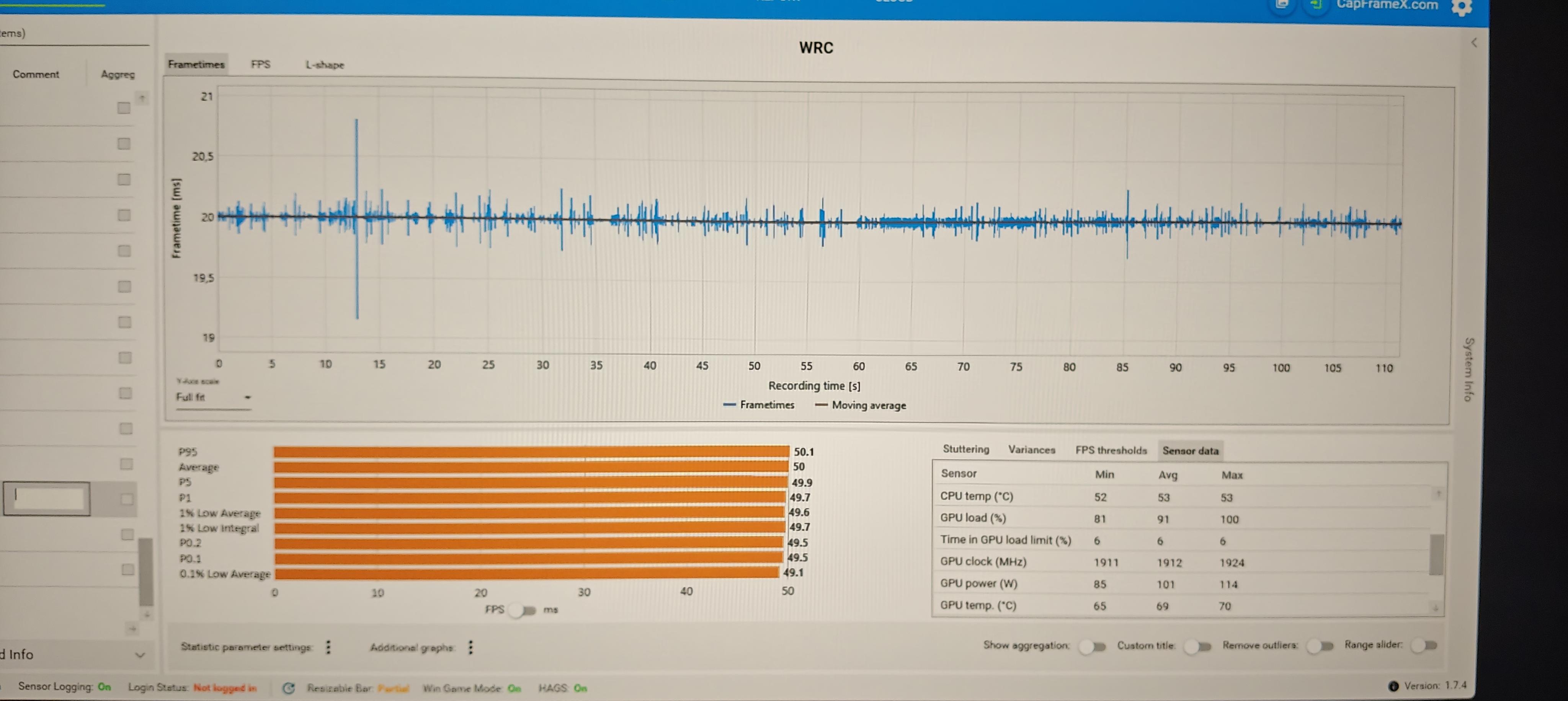

Tutaj wykres na tych samych ustawieniach tylko na rtx 4080s. Hmmm, w sumie tak samo 🤷
I tutaj rtx, blokada klatek 100 i przez HDMI na full opcjach grafiki poza kilkoma pierdołami jak shadow. Ogólnie tak jak grałem do tej pory.
Zastanawiam się jeszcze dlaczego nie dało się grać na wyższych ustawieniach na 1060. Stary komp był, ale na średnich tam latało spoko.

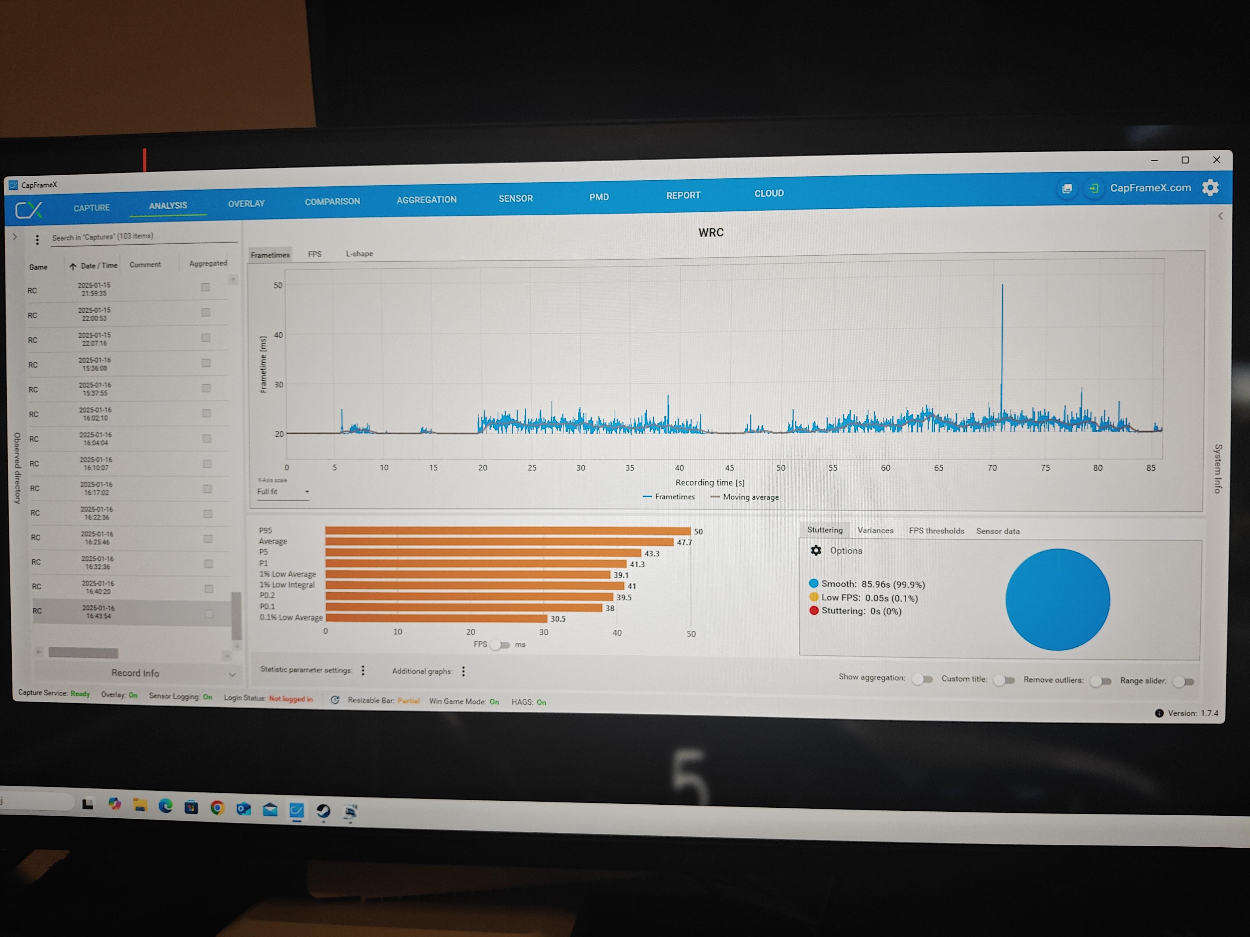

I jak widzicie teraz na najniższych możliwych ustawieniach wszystkiego co się da w grze na rtx też niby stabilne 50 klatek, ale tak to nawet ten 1060 miał. Serio już nie mam pojęcia co jest grane...

Dla porównania jeden z ładniejszych wykresów, gdzie monitor był podpięty pod grafę

@Art385 podłączyłem znów pod kartę graficzną bez zmian w panelu NVIDIA itd. i znów dropy do 80 lub niżej w 0,1 low. Integra wyłączona w menedżerze urządzeń.

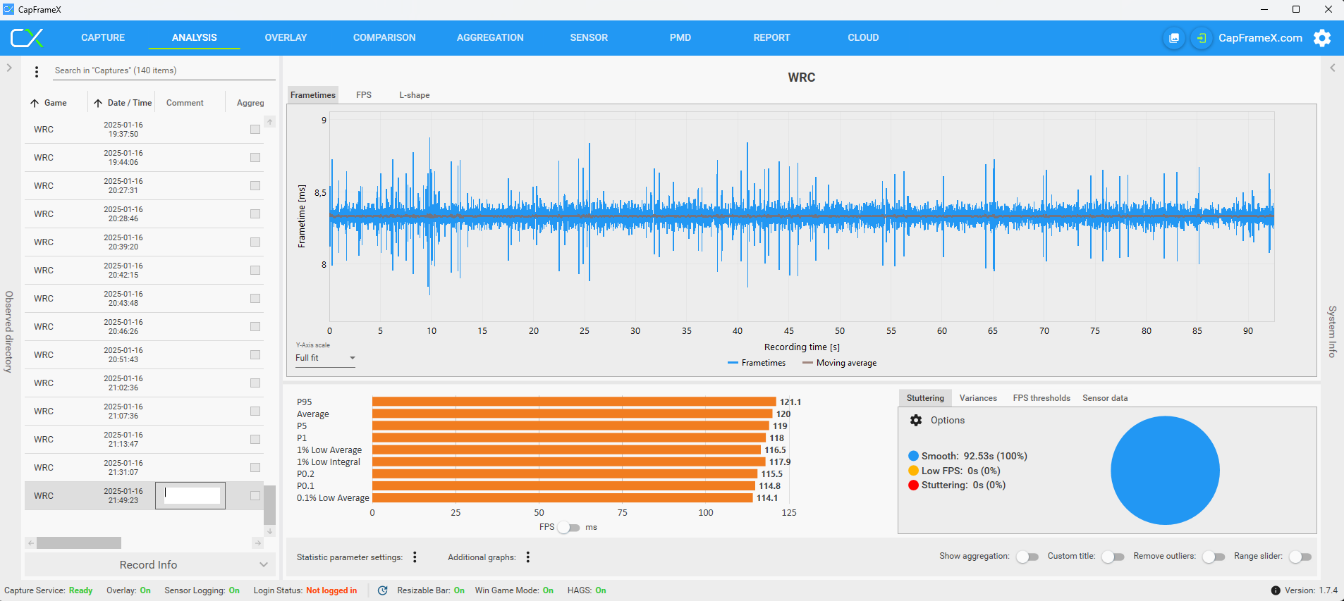

Podpięte pod płytę na full ustawieniach graficznych. Integra włączona, bo inaczej nie ma obrazu co w sumie jest logiczne.

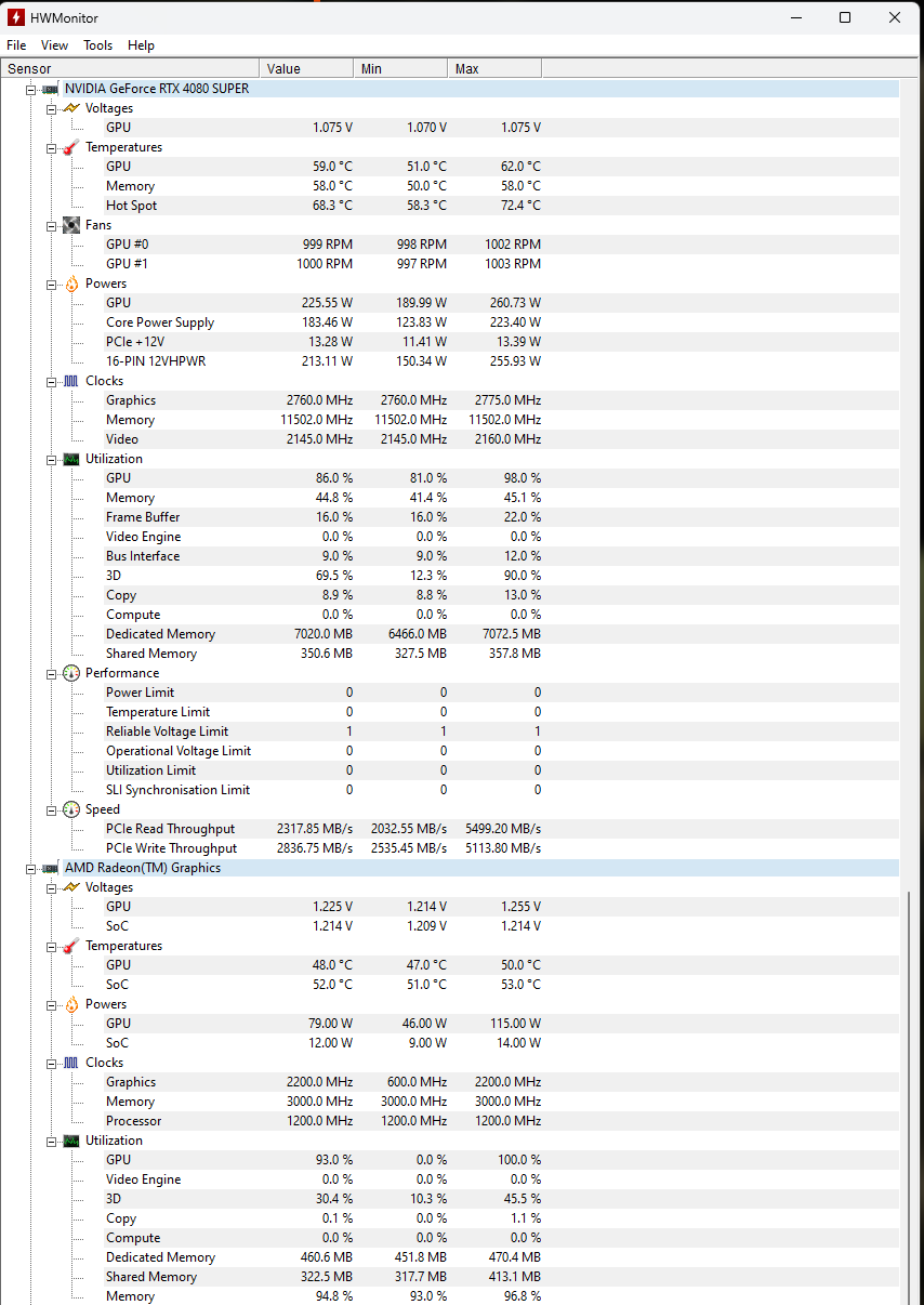

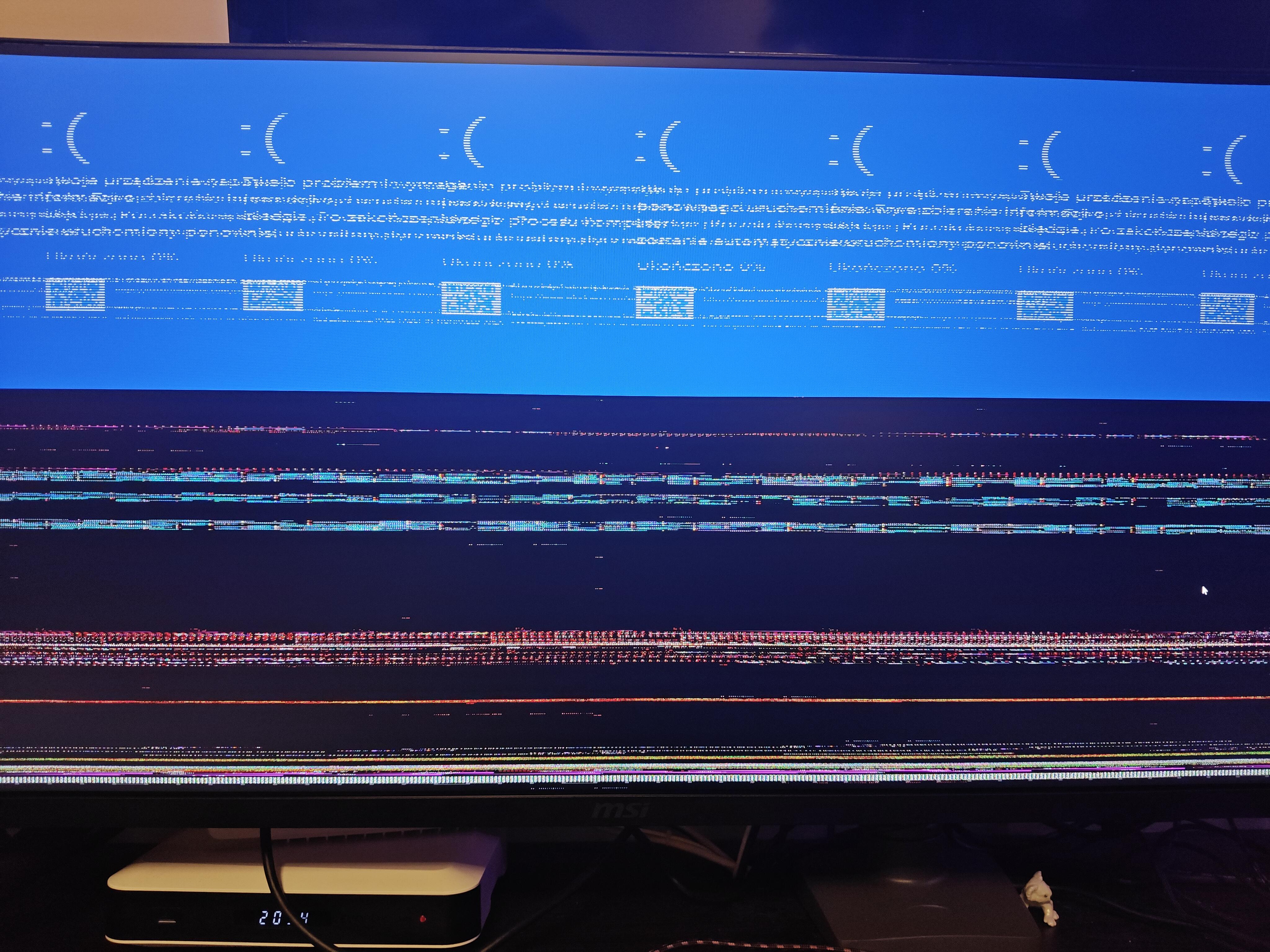

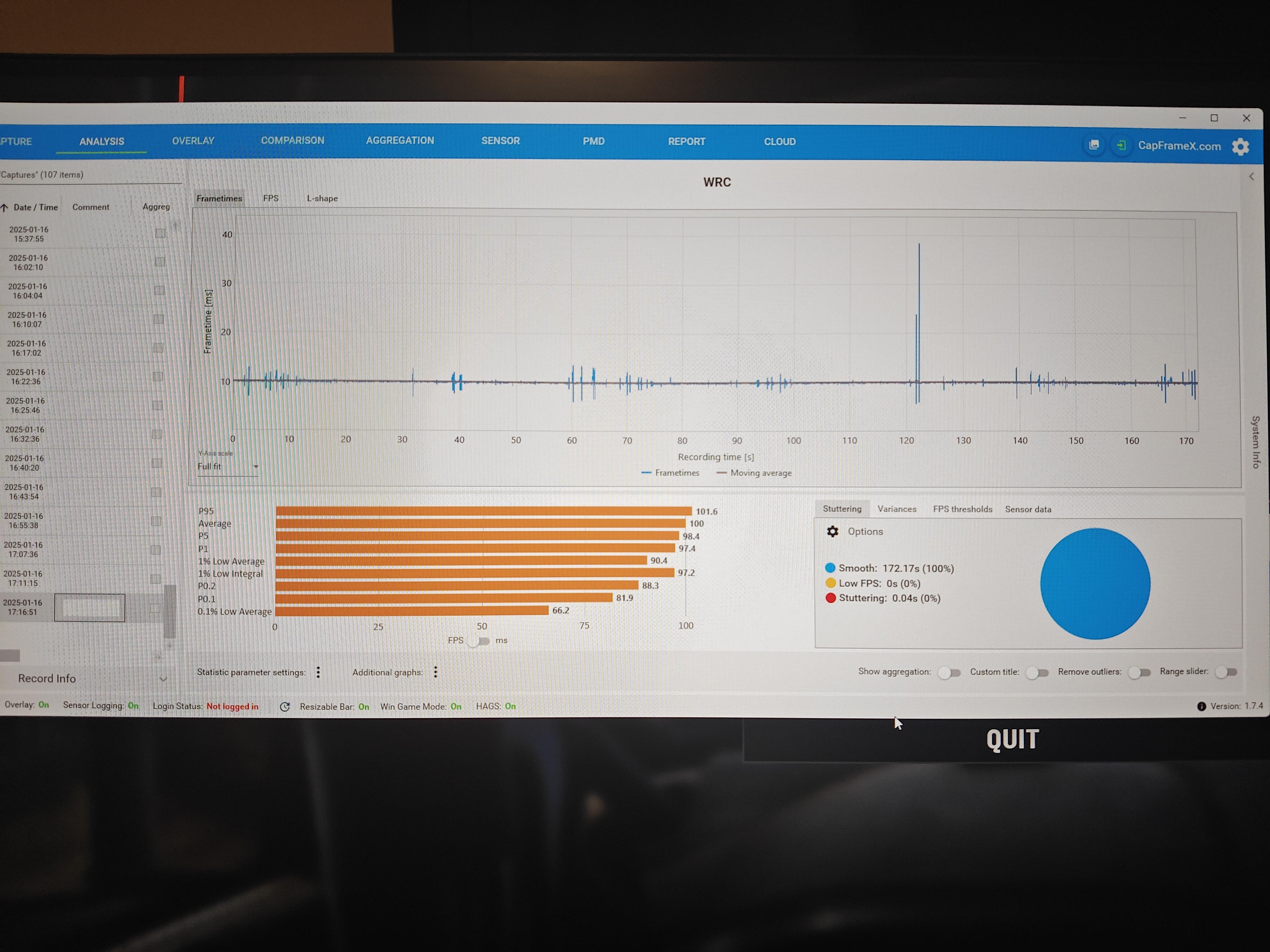

Teraz jest włączone. I przed chwilą takie coś. Cały czas podłączone do płyty głównej.
Reset i znów działa dobrze włącznie z wykresami capframex. Integra się przegrzała? Chociaż wiem, że nadal rtx działa w grach, bo Integra by nie dała rady na ultra w WRC to raz, a dwa odpalają się wentylatory w rtx.
Tak to wygląda podczas gry kiedy monitor jest podłączony pod płytę. Pomijam już ten bluescreen wyżej.
Edytowane przez Adikon
  • Confused 1
Oczywiście, że GPU ci działa robisz coś ala laptop ;) a ci co mają XTX i iGPU w cpu to używają tego aby zbić pobór prądu przy używaniu przeglądardki/yt itd. Jak ta integra śmiga na adrenalinach to ładuj 24.5.1 najstabilniejszy driver w 2024. Może wyeliminujesz BSOD. W miarę możliwości jak nie masz zewnętrznego antivira sprubuj wyłącząć co się da w defenderze tak aby nie bruździł, bo lubi. No i dalej hej w głąb króliczej nory :lol2:
Jeszcze jedna ciekawostka. Process lasso i WRC. Wyłączenie SMT też stabilizuje FPSy💩 Jak robiłem to w biosie to nic nie pomagało w sumie, ale znając życie jutro będę chciał pograć i się zacznie od nowa 😂 Teraz jest nawet spoko przez DP wpięty w kartę.

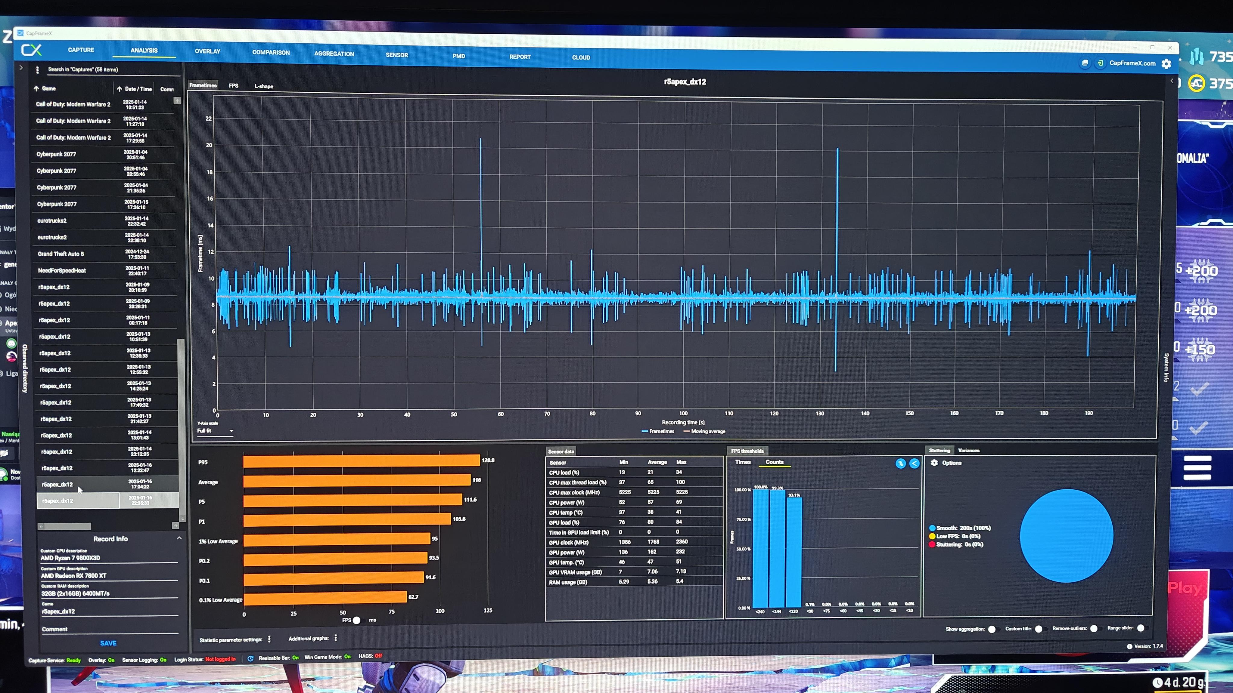

Intel ma to samo :). Albo gorzej.

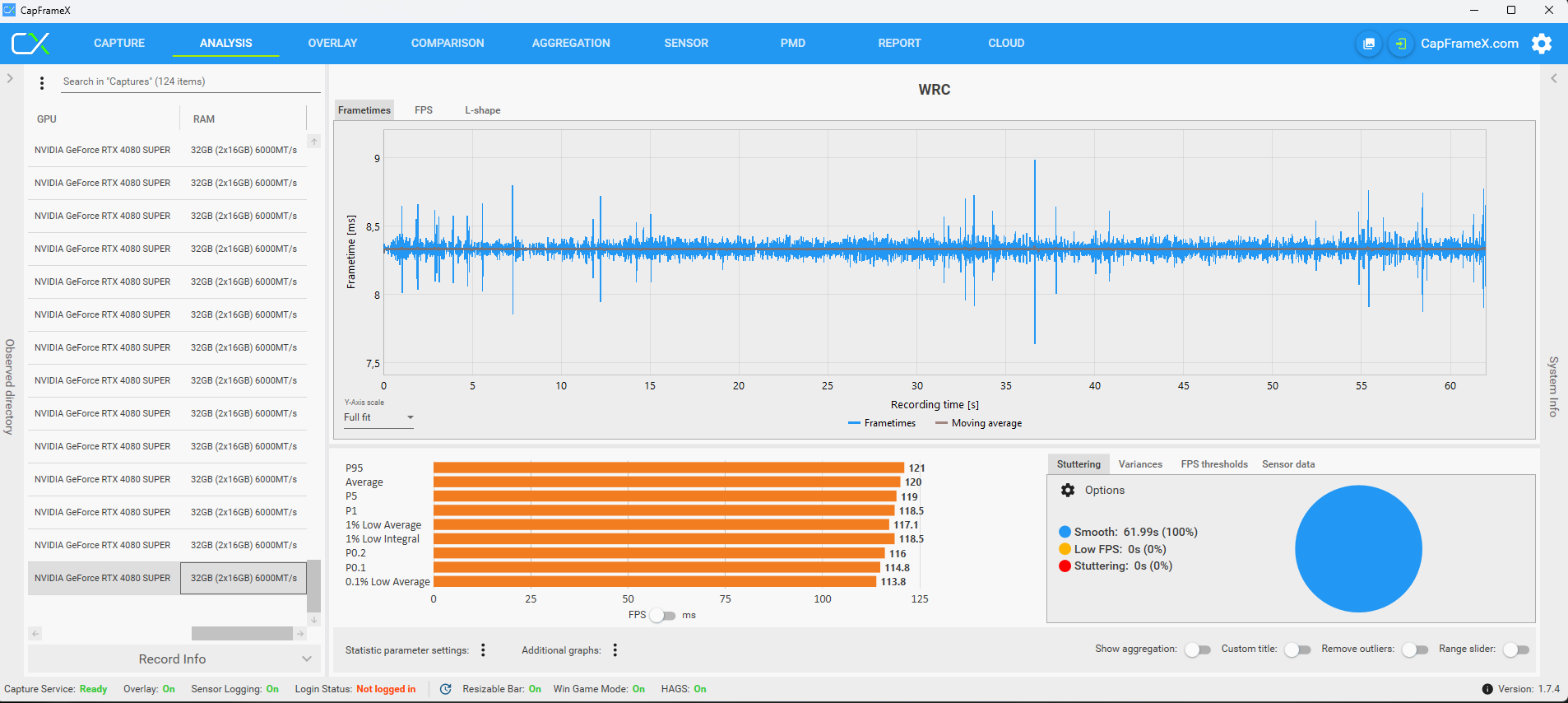

Mam zdjecie, zaraz wrzucę .
Intel na górze, na dole 9800x3d . Słowa kolegi z którym pomiar robiłem, skupcie się żeby synchronizacja monitora dobrze zaskoczyła, i nie będzie ścinek/stutteru. On używa teraz 1440p 165hz, wcześniej używał oleda 48" i ekran ma cały czas bardzo płynny.  A capframex coś tam notuje niezbyt przyjemnego.
