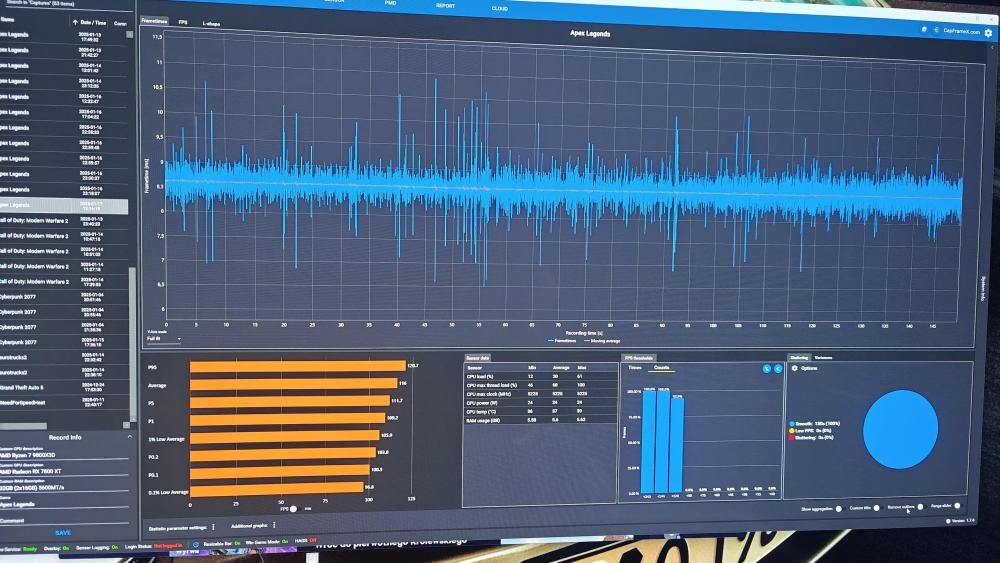

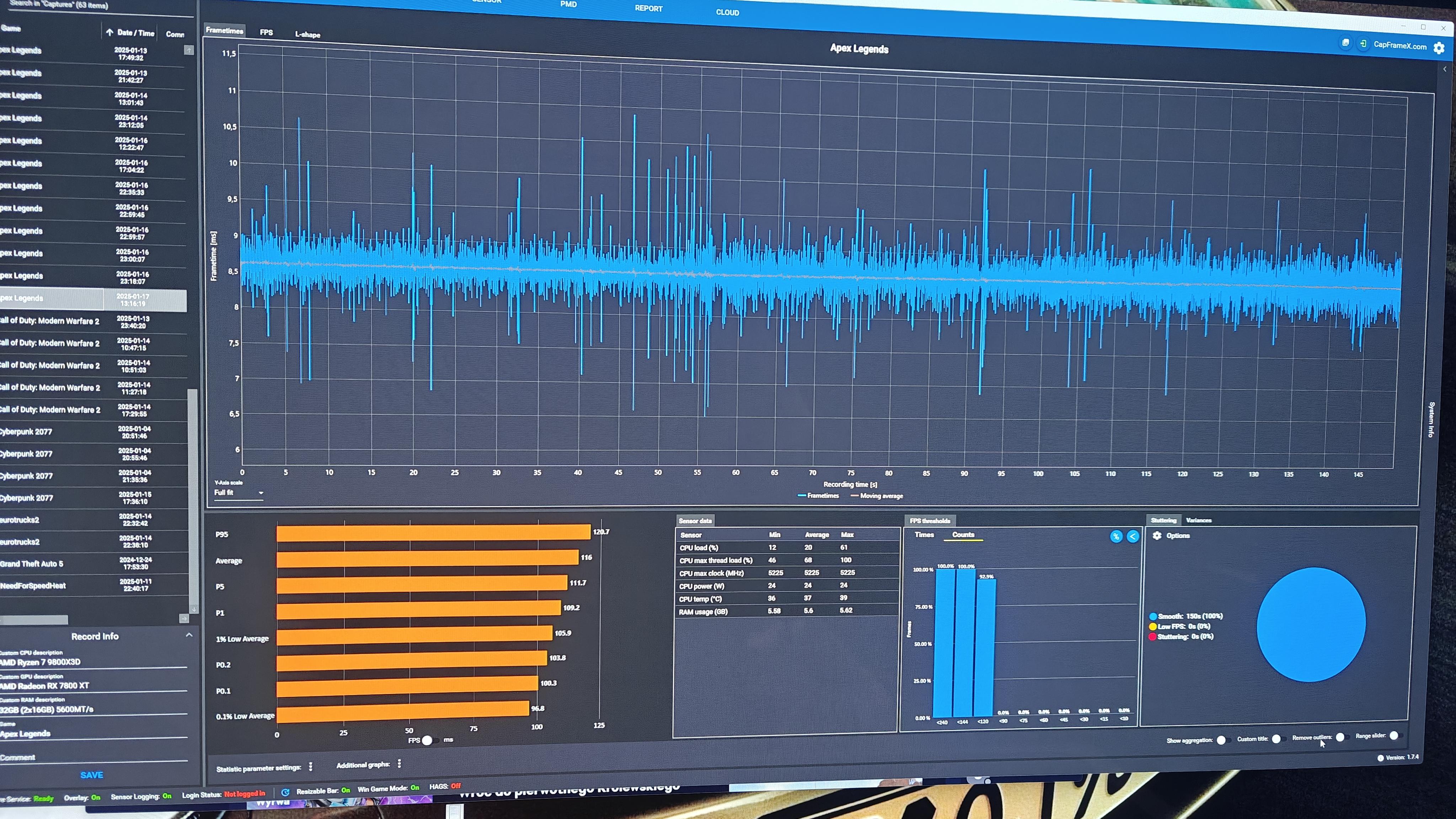

Testowałem i wtedy w sumie tak nie widać stutteringu, ale jak człowiek już raz zagrał z gsync/freesync to ciężko przywyknąć, bo obraz już tak płynny nie jest. Spróbuj dziś podłączyć tak jak ja pod płytę główną i sprawdź wykresy w capframex 😉. Chociażby z ciekawości 😉.
Trzeba było grać na 2560x1080 w 60Hz i by człowiek był zdrowszy 😂. Dzwonię do gościa, że odkupię ten swój monitor 😂.
Serio wczoraj to już poebana akcja.
Płyta ->monitor lepiej,
karta graficzna ->monitor gorzej,
płyta ->monitor lepiej,
karta graficzna -> monitor działa ok😂
Czyli zanim zaczniesz grać na PC to musisz zaliczyć rytuał AMDNVIDIASHIT i może przy odpowiedniej wysokości słońca i księżyca zadziała jako tako.
Grzebałem już tam i wyłączyłem zbędną opcje.  Nie mogę powiedzieć, tam gdzie gsync działa gry nie mają najmniejszych przycinek. Ale coś jest na rzeczy, bo teraz jak sobie odblokuje fps na 300 to faktycznie są wyczuwalne przycinki w apexie. Na 7800x3d nie było tego. Płyta w doręczeniu, i jakoś powątpiewam że coś się zmieni, ale może ...

W panelu NVIDIA w ustawieniach globalnych plus w tym co jest osobno gsync coś tam dla pełnego ekranu i zaznaczone wszystko oprócz okna. Tylko gsync to jedno, ale na capframex wczoraj było widać dużą poprawę w stabilności FPS i wtedy git, a tak to normalnie ścina grę srogo.

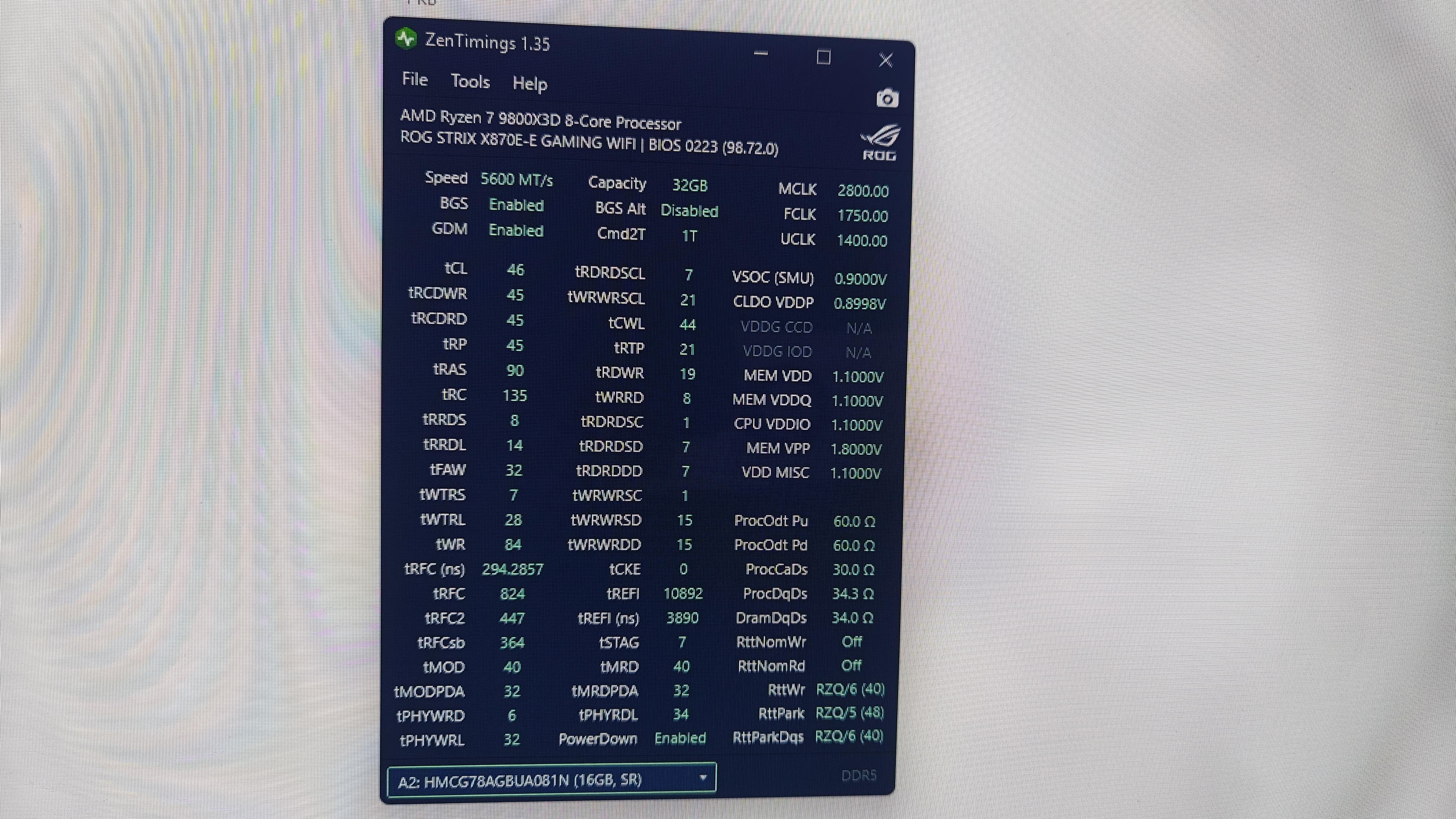

@NoviAMG kurde dobrze to wygląda. Nawet bardzo dobrze 😀. Teraz pytanie płyta czy bios? Czyżby ta moja x870 była niedopracowana softowo czy fizycznie?🤔
Podrzuć jeszcze zentimings jak możesz. Pewnie inne oporności płyta wrzuci, ale może spróbuję resztę skopiować.
Edytowane przez Adikon
Właśnie aktualizuje bios. Zobaczę jeszcze raz na tak samo ustawionym biosie i podeślę zentiming
Wydaje mi się, że też bardzo dobrze to wygląda, jak na tak słabo ustawiony ram.

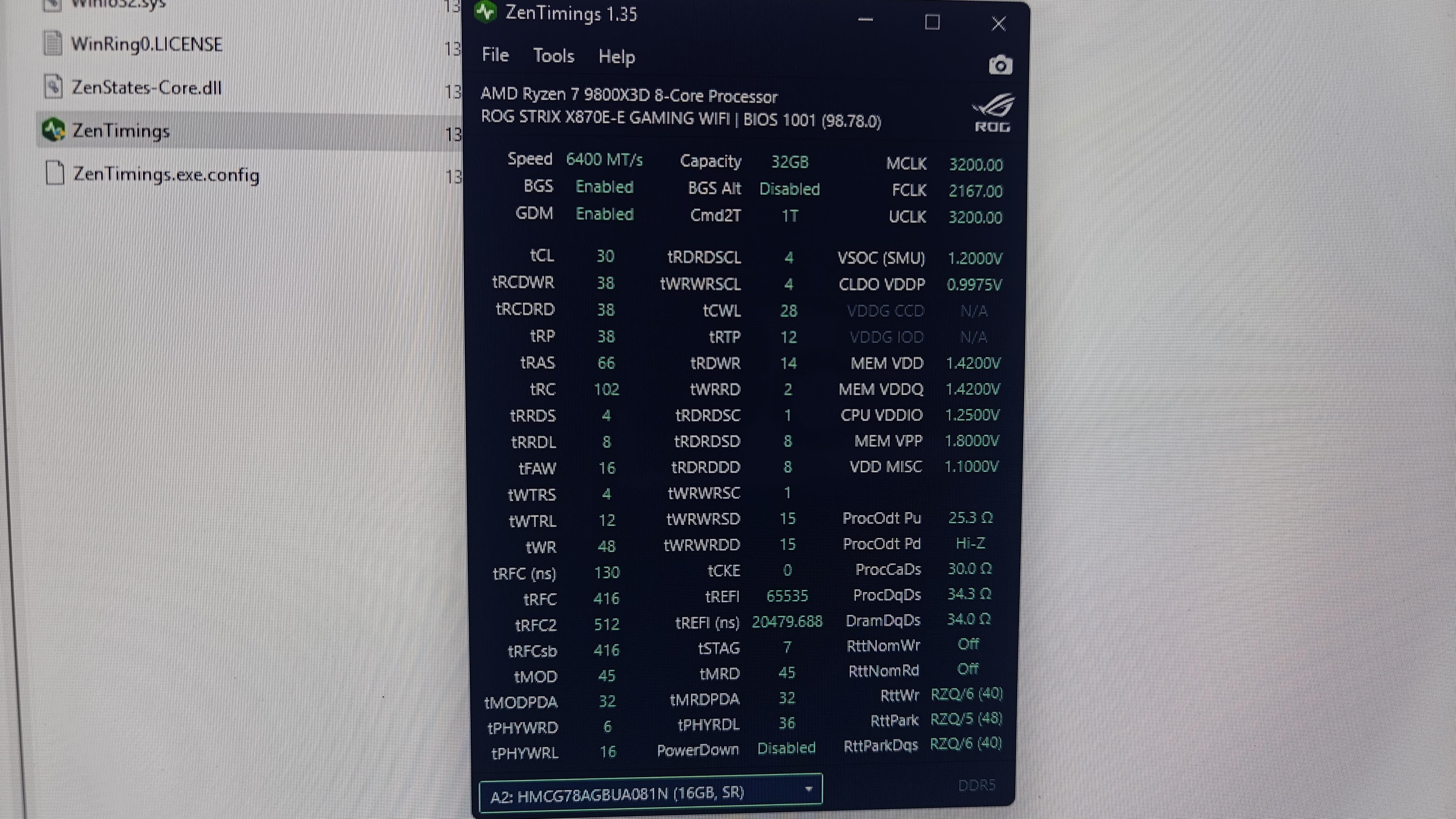

Zentiming z tego starego biosu

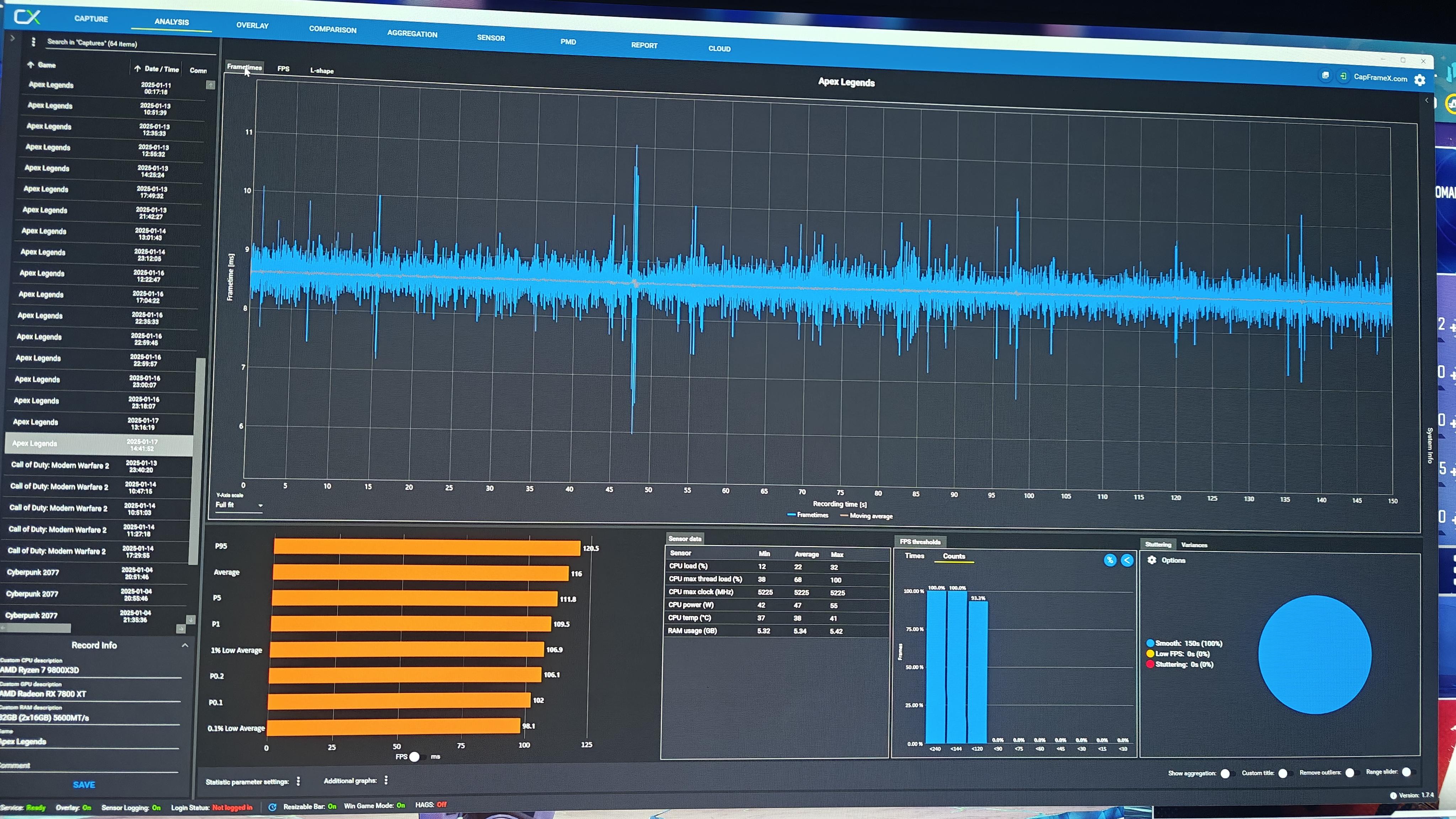

Na nowym biosie 1:1 wylosowało wszystko,ale ustawiło mclk 1:1 zamiast 2:1 i fclk na 2000. Za parę minut zobaczę wykres w capframex .
Jest jeszcze ciut lepiej, a nadal w biosie tylko boot wybrany z tego dysku. Zaraz ustawie ram normalnie.

U mnie są opcje oporności w bios, ale w sumie nie wiem co od czego jest dokładnie. I z tego co wiem to też w jakiś sposób stabilizuje RAM, ale dla mnie to nadal czarna magia i nie chciałem ruszać tych wartości na pałę.

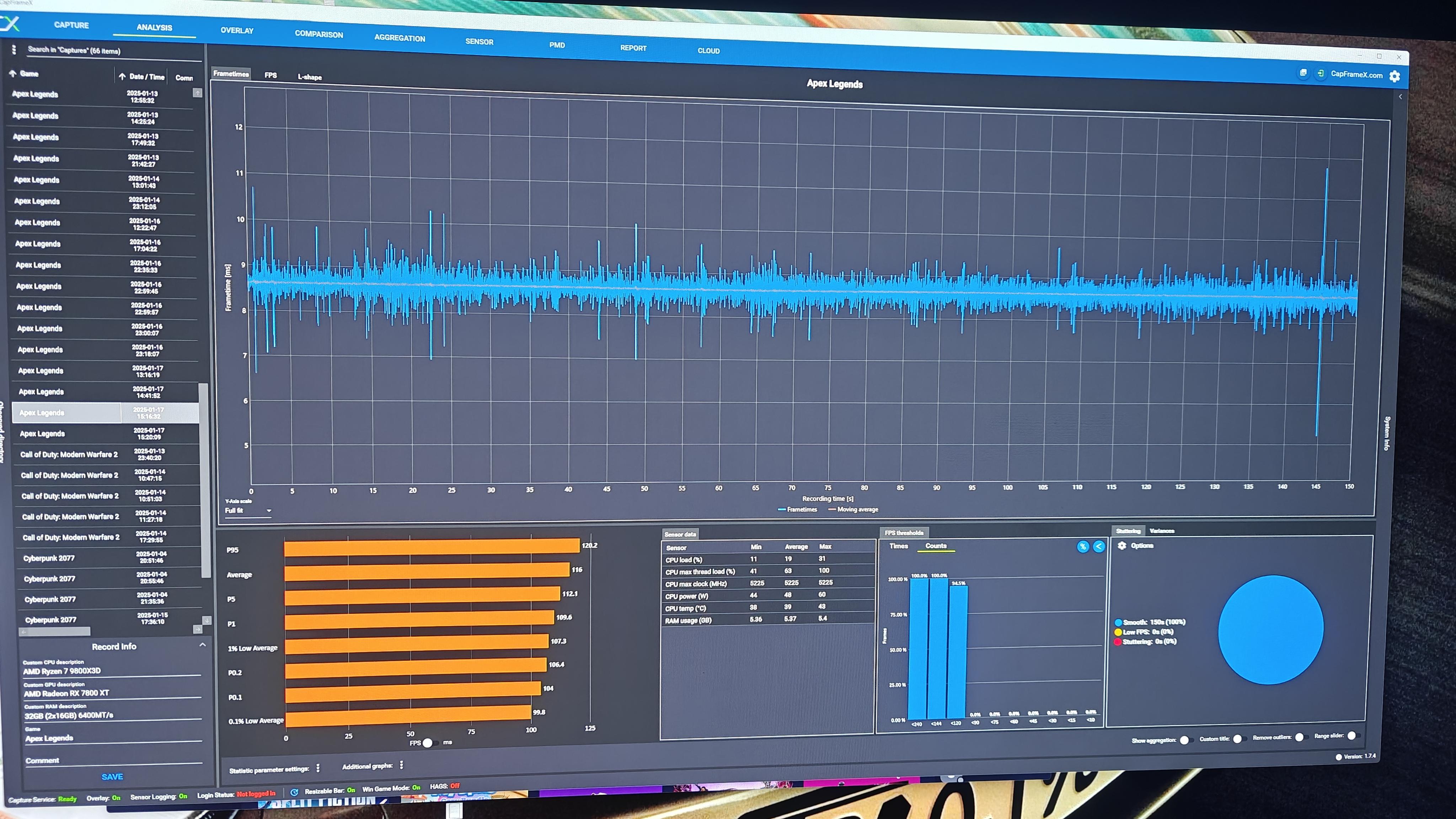

Dobra, opory totalnie inne niż na asrocku, zaraz test z capframex. Timingi zajumane z procedur testowych ith :).
Jest jeszcze lepiej niż na stock, ale to już chyba limit na win11 i w tej grze. Na win10 stawiam że będzie jeszcze lepiej.
