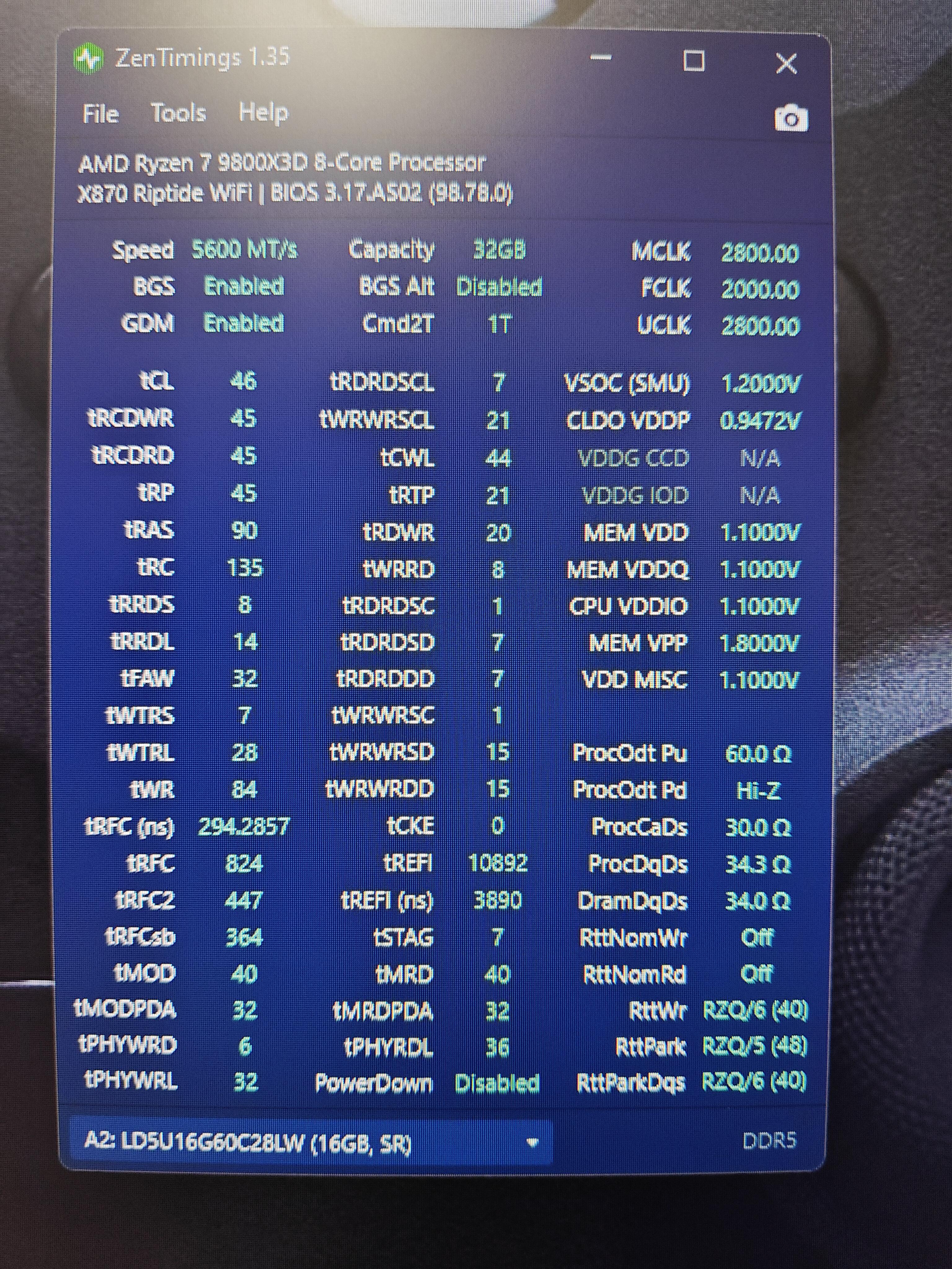

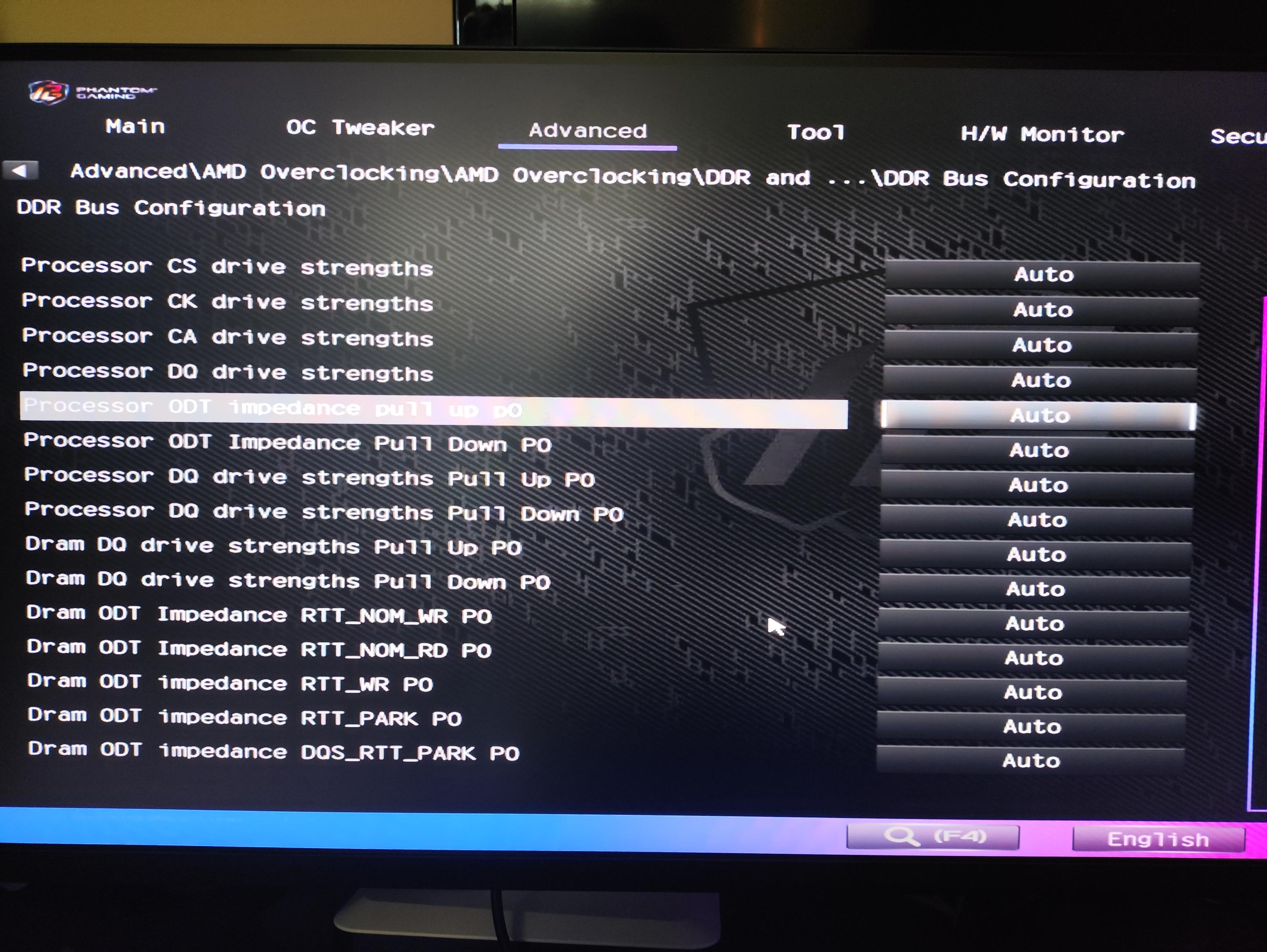

@NoviAMGmemory context restore też masz wyłączone? Wbiłem te timingi bez ruszania impedancji, wyłączyłem power down i póki co miga dioda ram ze dwie minuty i co chwilę na sekundę załączają się wentylatory chłodnicy. I to w sumie tyle, więc nie wiem czy czekać czy na tym nie wstanie 🤷

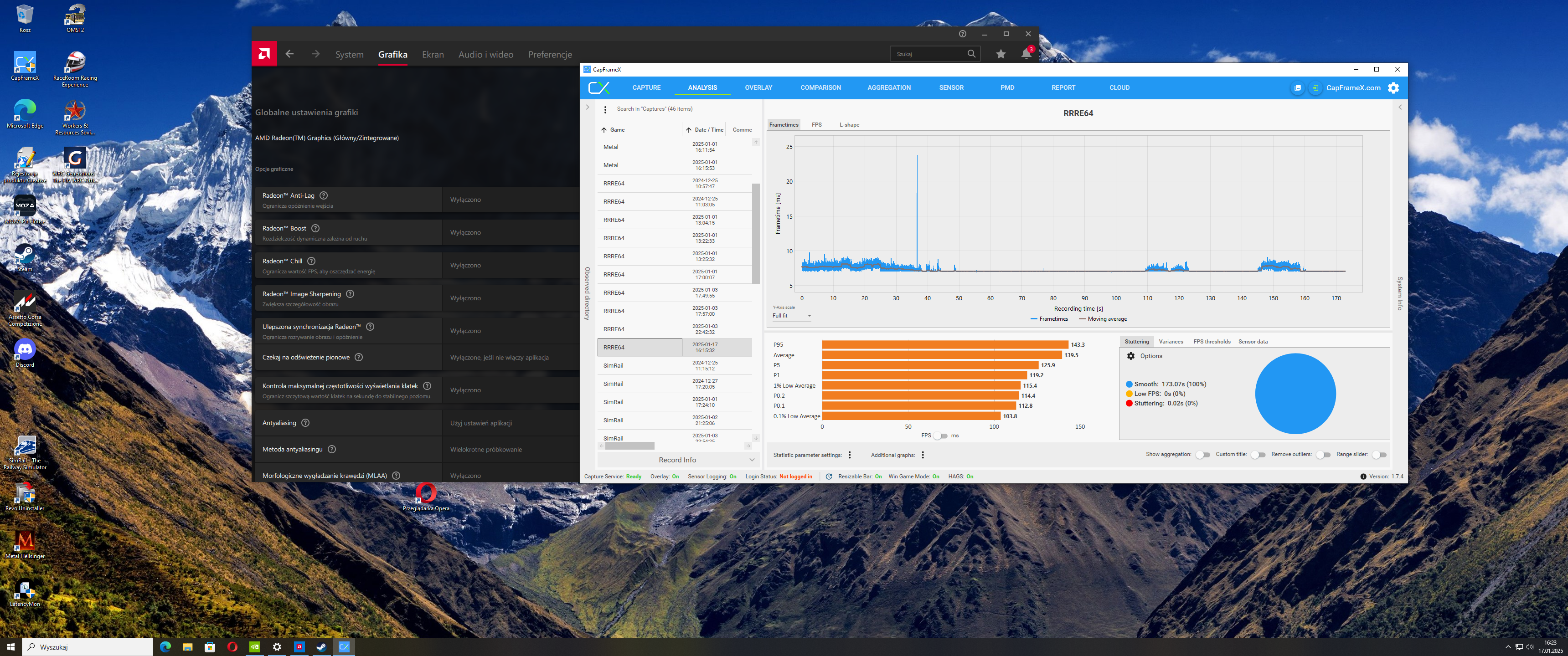

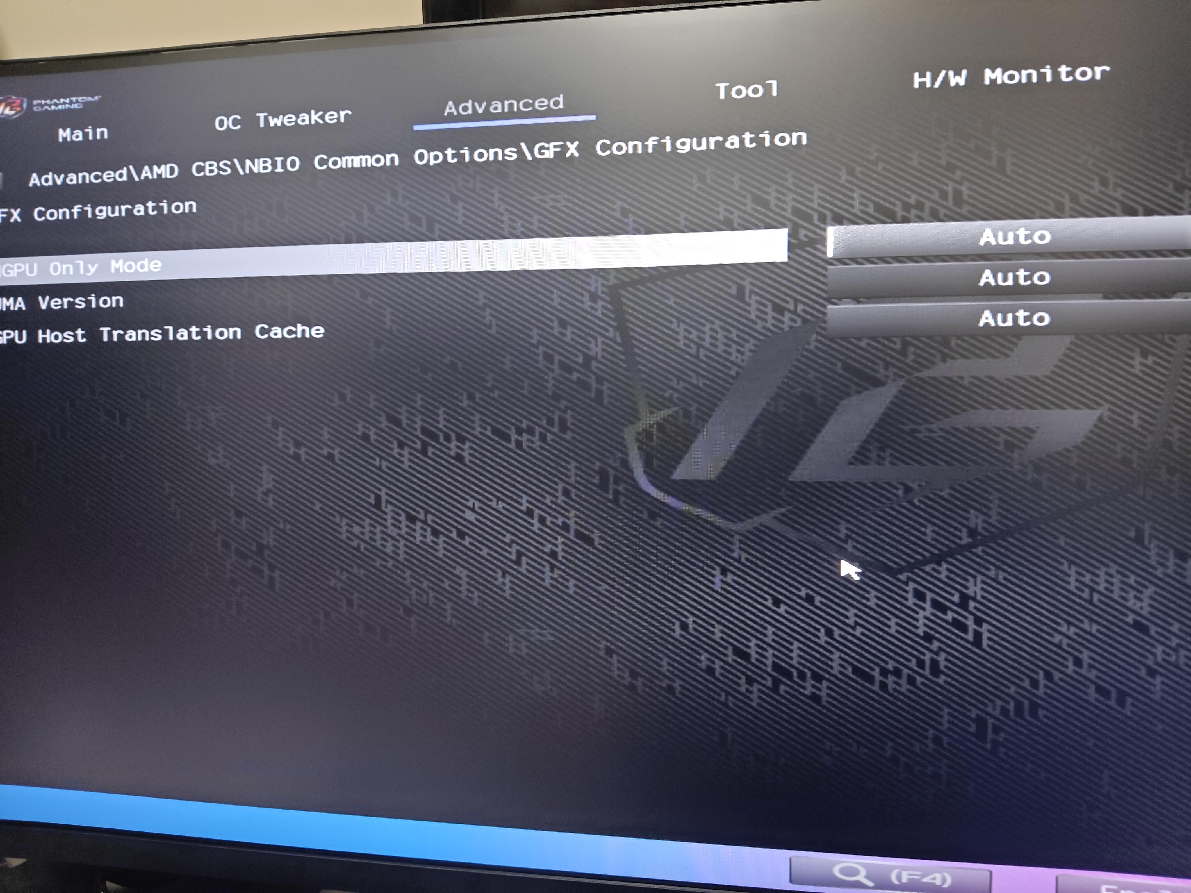

A o co chodzi z tą hybrydą , bo kurde odinstalowałem te AMD , zablokowałem w BIOS i mam wrażenie , że z tym iGPU miałem lepszy obraz.
Dużo osób ma takie wrażenie. Jeśli kwantyzacja jest ta sama czy jak to się gówno nazywa to nie powinno być różnic jakiś szczególnych. Mi tam tylko na AMD HWinfo poprawnie zaczęło wskaźniki wyświetlać jak mam je dodane do taskbara a na 3080 zawsze coś się glitchowało i wyglądało jak w 240p i ciężko coś było odczytać
To pobrałeś adrenalinę, iGPU włączone w biosie i monitor normalnie pod kartę podpięty?
Próbowałem jeszcze wbić wszystko co wyszło w stock u Ciebie @NoviAMG, ale nic z tego. Za niskie napięcie dla mojego zestawu.

Pobrałem sterownik od producenta płyty głównej , podpiąłem monitor do płyty głównej no i w BIOS ustawiłem tryb Hybrid
