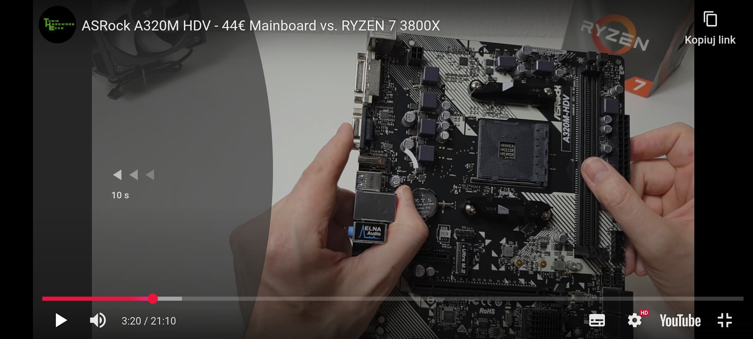

miro 795 Opublikowano 13 Lutego Opublikowano 13 Lutego 30 minut temu, Qrdello napisał(a): Widze, że u autora generalnie pamięci powinny na 3800 MT/s działać. Może to za dużo dla kontrolera na tej płycie? działa mu 3800, wklejał screen na poprzedniej stronie płyta nie ma kontrolera tylko procesor jak da się sztywno ustawić, a pisaliście że 4000 zapodał, to puścić go na 4500-4600 na próbę i sensowne napięcie, może to jest sposób... ale Send na poprzedniej stronie wklejał film przecież z taką płytą i takim prockiem i dało się, działało 2

miro 795 Opublikowano 13 Lutego Opublikowano 13 Lutego tu masz racje, sprawdzić na domyślnych dla pamięci, bez żadnego XMP które też jest jakimś OC, tzreba próbowac różnych rzeczy tylko cały czas mi chodzi o to że Send wkleił ten film, na mi chłop na tym badziewiu robil "wszystko " 1
Qrdello 905 Opublikowano 13 Lutego Opublikowano 13 Lutego 1 minutę temu, miro napisał(a): tu masz racje, sprawdzić na domyślnych dla pamięci, bez żadnego XMP które też jest jakimś OC, tzreba próbowac różnych rzeczy tylko cały czas mi chodzi o to że Send wkleił ten film, na mi chłop na tym badziewiu robil "wszystko " Tak, ale płyta płycie nierówna. Jemu mogło działać, tutaj może być lipa tak to już jest ze sprzętem PC. 1
Reddzik 2 846 Opublikowano 13 Lutego Opublikowano 13 Lutego (edytowane) Na tym filmiku, bo sprawdziłem go jak w ogóle wygląda ten bios, to on tam ma Ryzena 3800x a nie nowszego z serii 5000, więc nie wiadomo jakby to działało z czymś nowym. Może bios ten najnowszy co ma coś może szwankować? Nie wiem, ja sam się pogubiłem. Napisał, że rano sprawdzi RAM bez xmp i oc, jak wróci z nocki. Edytowane 13 Lutego przez Reddzik 1
miro 795 Opublikowano 13 Lutego Opublikowano 13 Lutego ale ryzen 3800x jest bardziej wymagający niż 5700x, a na filmie dawął radę z takim potworem, 5700x to przy nim osesek na filmie jest wersja płyty 4.0 , nie wiem jaką ma autor ale znowu tu jest temat, co prawda z 5700x3d i tam się żalą jeśli dobrze zrozumiałem na słabe sterowanie mocą ?! i vrm 1

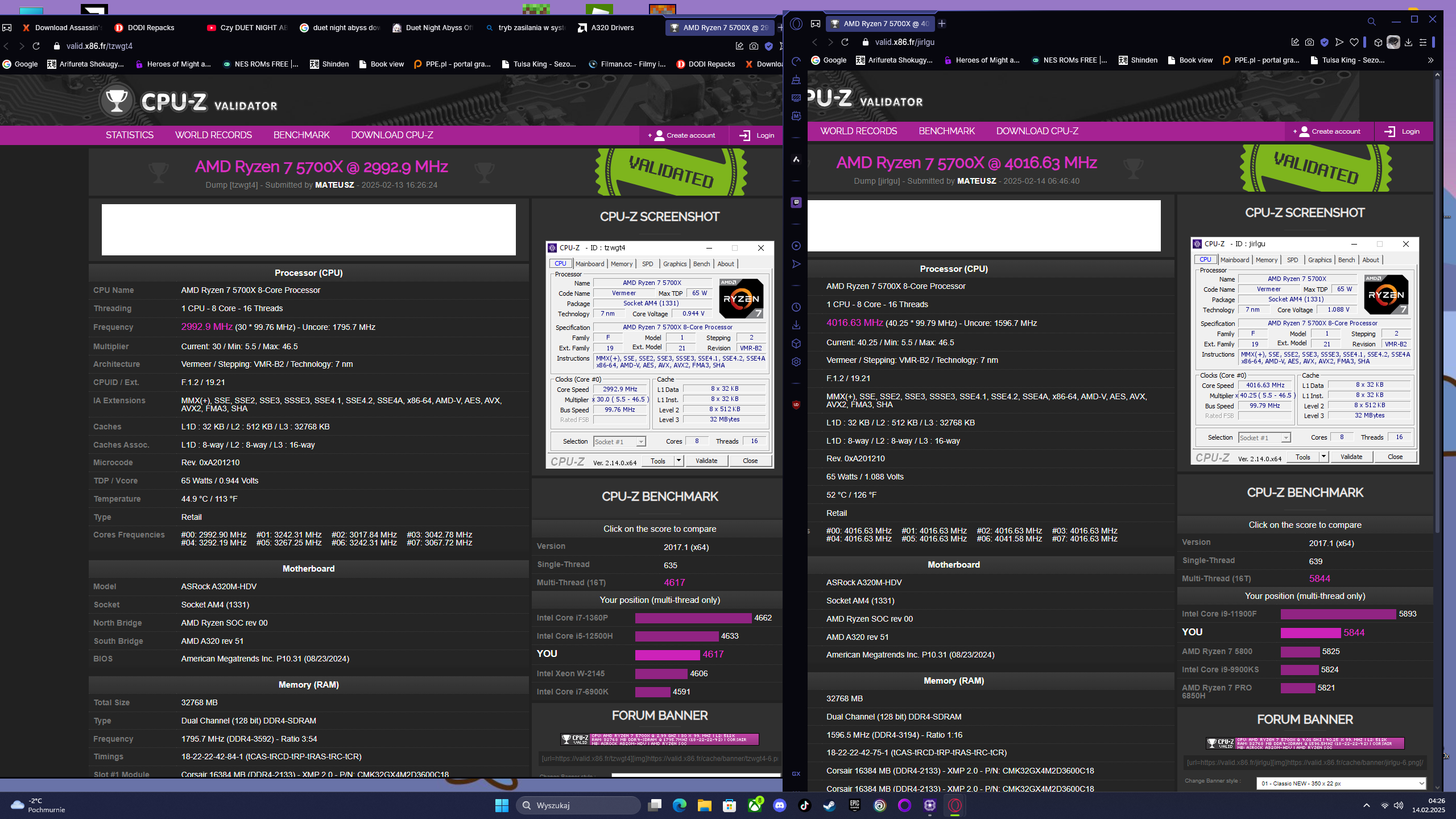

Stilion 6 Opublikowano 14 Lutego Autor Opublikowano 14 Lutego (edytowane) Problem po części rozwiązany. Profil xmp na auto na 1,2volta i od razu CPU ruszył z kopyta. Ręcznie zrobiłem z domyślnego 2133mhz na 3200mhz przy 1,25volta ( ile voltów trzeba aby ram szedł w stabilnym 3600mhz? Domyślnie w xmp chce 1.35 ) i wyniki multi CPU skoczyły z 4600 aż na 5840 punktów w bench CPU-Z czyli prawie normalny wynik. Wg mnie zakup B450 z dobra sekcja zasilania zakończy temat definitywnie. Na zdjęciach wyniki że wczoraj i z dziś rano. Edytowane 14 Lutego przez Stilion 1

Qrdello 905 Opublikowano 14 Lutego Opublikowano 14 Lutego (edytowane) 1 godzinę temu, Stilion napisał(a): Problem po części rozwiązany. Profil xmp na auto na 1,2volta i od razu CPU ruszył z kopyta. Ręcznie zrobiłem z domyślnego 2133mhz na 3200mhz przy 1,25volta ( ile voltów trzeba aby ram szedł w stabilnym 3600mhz? Domyślnie w xmp chce 1.35 ) i wyniki multi CPU skoczyły z 4600 aż na 5840 punktów w bench CPU-Z czyli prawie normalny wynik. Wg mnie zakup B450 z dobra sekcja zasilania zakończy temat definitywnie. Na zdjęciach wyniki że wczoraj i z dziś rano. Czyli jednak sekcja się gotuje. Nawet najprostszy radiator z plastrem termopadu dałby pewnie wymierne efekty, bo tam golizna. Niemniej, w B450 już bym się chyba nie pchał - no chyba że tanio 100% sprawna używka. Ostatnio po promocji kupiłem Aorusa B550M za niecałe 4 stówy. Nówka sztuka, sekcja nie przekracza 60C po PBO i CO, ramy na 3600 lecą. Jak sprzedasz swoją płytę to może z 2 stówy dołożysz do całości. Edytowane 14 Lutego przez Qrdello 1
