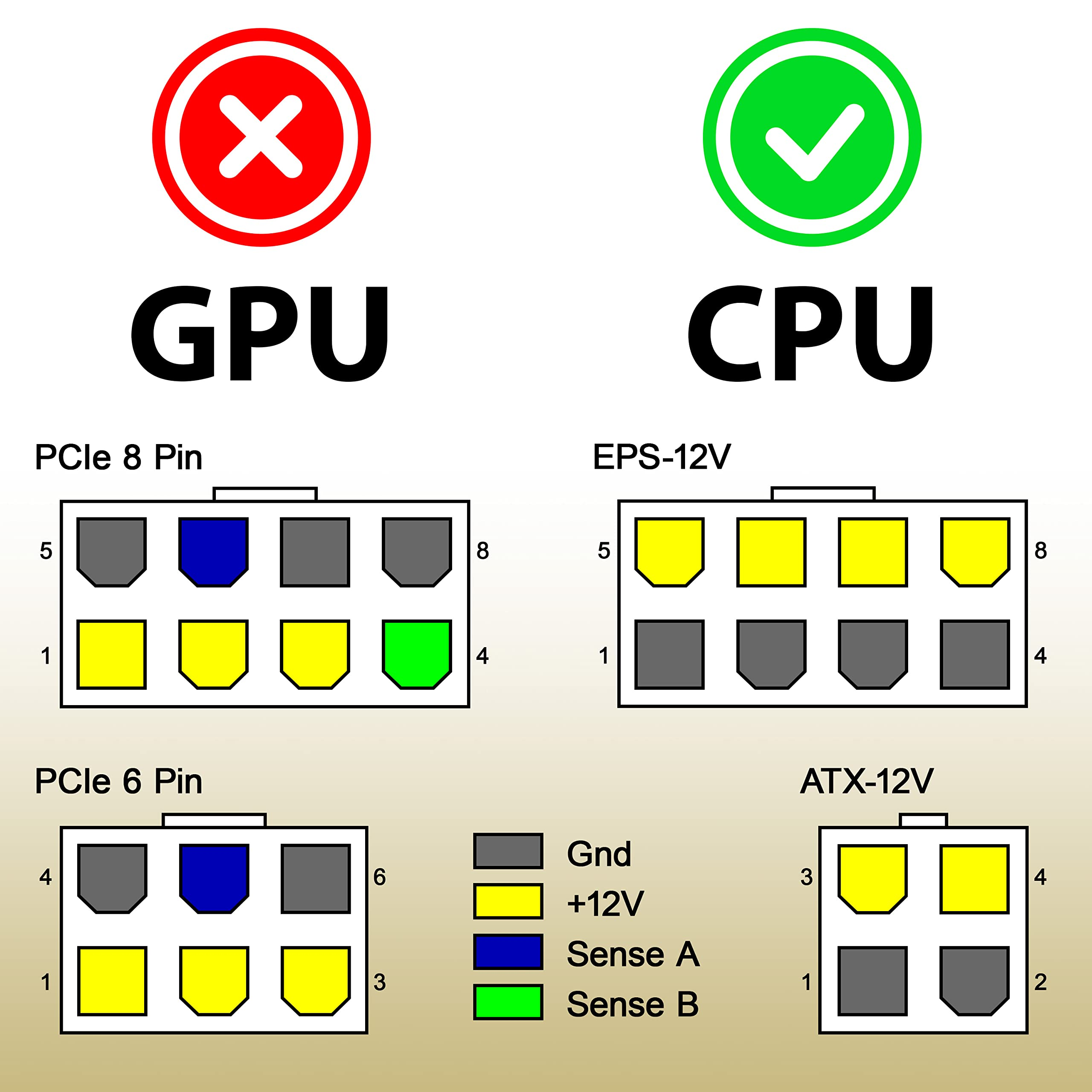

Jeśli faktycznie ma tylko jedno złącze 8 pin (lub 6+2 pin) to nie podepniesz bo potrzebujesz dwa takie złącza żeby użyć przejściówki na nowe złącze 12V 2x6.
Chyba dopiero wersja 650W tego zasilacza miała 2x 6+2 pin.

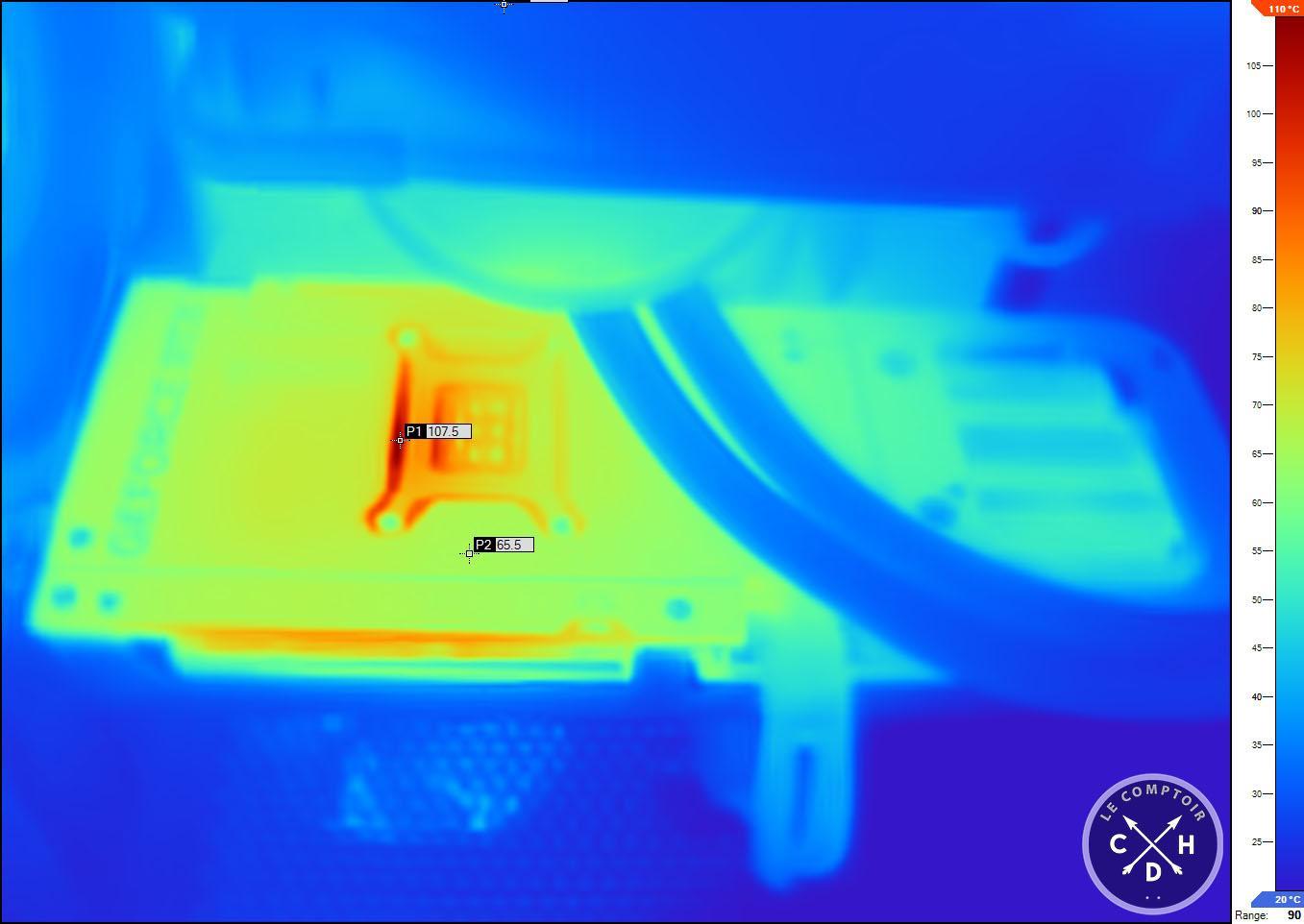

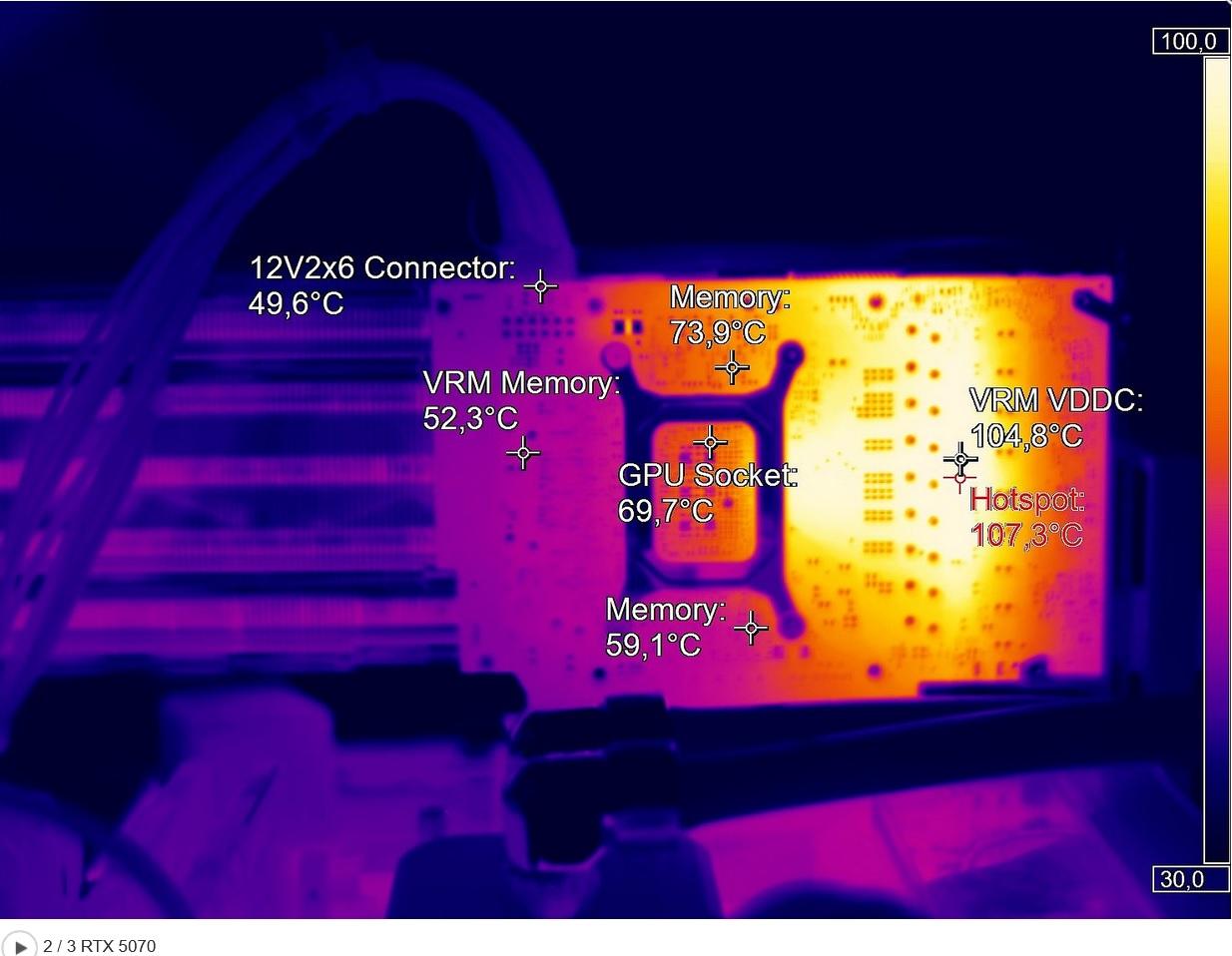

Poczekaj z zakupem RTX 5070 bo już w dwóch Recenzjach modele od MSI i Asusa miały 107C na tyle PCB więc karty ledwo dotrwą do końca gwarancji, bo powyżej 80C PCB ulega degradacji.
Edytowane przez deathrabit

Cytat z recenzji Igor Labs dla RTX 5080
"The measured maximum temperature of 80.5 °C is not critical for operation in the short term, but is close to the limit at which long-term electromigration and ageing effects can occur at the layer transitions (via arrays)."
Co do RTX 5070
"over 107 °C under continuous load. These values are well above what can be considered uncritical for the long-term reliable functioning of the components in question, particularly the vias and layer transitions.
Jak nie rozumiesz to polecam się dokształcić.

W takim razie, jeśli podmienię ten Pin 6+2 na ten Pin 8 co mam w ręcę to jeśli komp się odpali to znaczy, że jest zasilający do GPU?
Czy lepiej nie próbować?
Nie podmienisz bo to inne piny, nie będzie pasować.
Chyba, ze to faktycznie 8 pin dla GPU ale z tego co znalazłem jakaś specke stara w sieci to nie. Możesz sprawdzić, jak wtyczka nie wchodzi to znaczy, że to 8-pin dla CPU. Jak wejdzie, to dla GPU. Oczywiscie nie wciskaj na chama, jak czujesz opór to znaczy, że nie pasuje.
Edytowane przez Dirian
