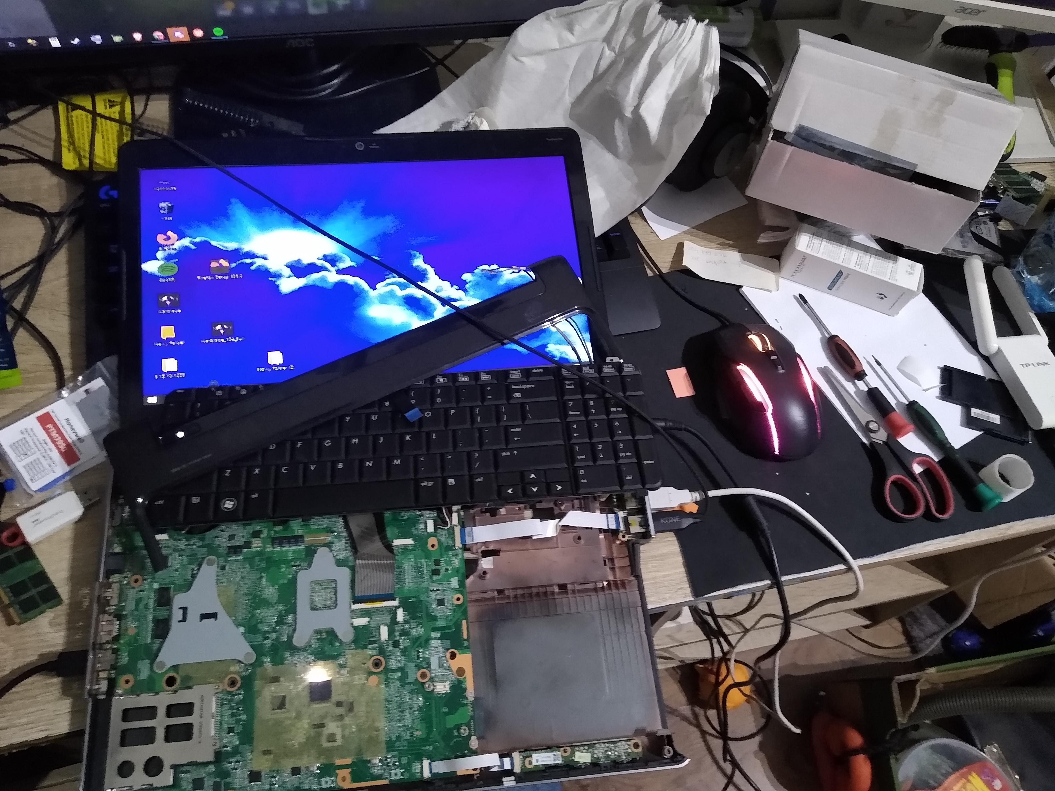

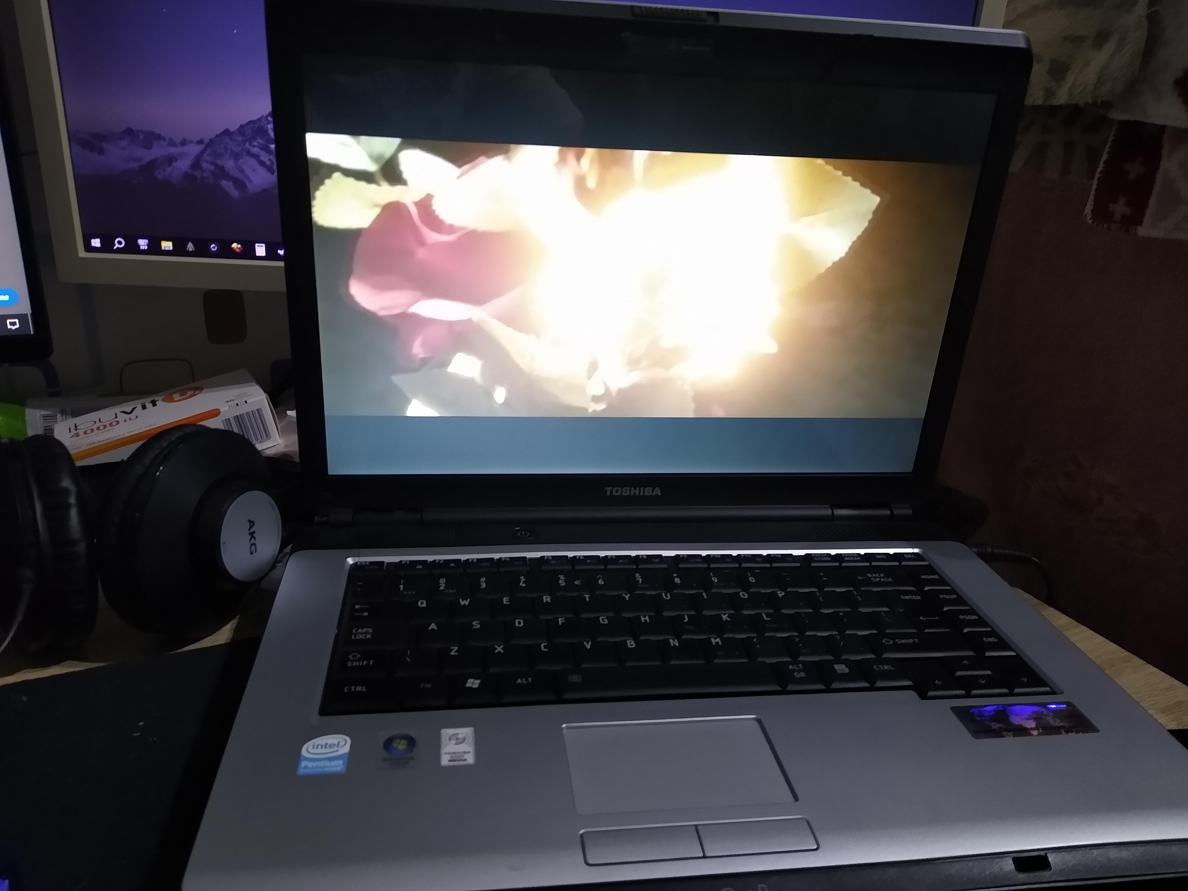

Nie w tym przypadku, jest sporo tematów na temat toshiby L755/L755D(ale jak widać ASUS poszedł tą samą drogą i wstawił wadliwy kodek audio). Miałem ten problem że po 20 sekundach od puszczenia muzyki z głośników laptopowych to dźwięk przestawał grać i dopiero po rozbiórce laptopa, ujrzałem nadtopioną folię ochronną płyty głównej. Uruchomiłem go na pająka, system się załadował i dotknąłem paluszkiem chipu conexant'a (do pewnego momentu był chłodny) uruchomiłem youtuba i tylko dźwięk poszedł z głośnikach i chip stawał się bardzo gorący i go rozłączało całkowicie i nawet jak wystygł to dźwięk nie działał. Dopiero po wyminanie tego kodeka na ten sam tylko że sprawny, wszystko powróciło do normy i głośniki działały. I jest milion tematów na temat tego kodeka np. dźwięk jest do czasu, dźwięk działa tylko na słuchawkach, dźwięk nie działa, a widać go w menadżerze urządzeń ze jest aktywny i sprawny. Laptop ma kodek conexant'a i dźwięk nie chodzi? rozebrać laptopa i sprawdzić czy się nie nagrzewa i na 100% jest uszkodzony Niech autor tematu nie zostawia tego bo może się stać kuku temu laptopowi
te układy Conexant SmartAudio HD lubiły się przepalać, dźwięk był dopóki układ nie dostał temperatury i go rozłączało z powodu przegrzania. Mówimy o głośnikach w laptopie, bywały przypadki że układ się uszkodził częściowo i można było korzystać normalnie ze słuchawek. Ale myślę ze u ciebie wystarczy spróbować wyłączyć sterownik dźwięku dla wyświetlaczy Intel, druga sprawa jest taka że masz sporo nieznanych sterowników i albo włączysz windows update>aktualizacje opcjonalne i system sam sobie zainstaluje sterowniki albo instalujesz je ręcznie. Jakbyś mógł rozebrać laptopa i sprawdzić jaki masz układ dźwiękowy na płycie @Akukiściągnij aida64 lub hwinfo i zobacz w zakładce jaki masz kodek Audio. Tak sobie przypomniałem śmieszną sytuacje z tym chipem że miałem ten sam problem z dźwiękiem co ty, na pająka odpaliłem laptopa i sprawdzałem paluszkiem czy ten układ conexant'a się grzeje, wszystko było dobrze dopóki nie załączyłem piosenki, chip momentalnie złapał 80C i oparzyłem paluszka
