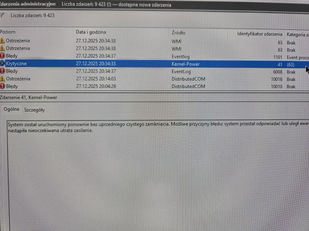

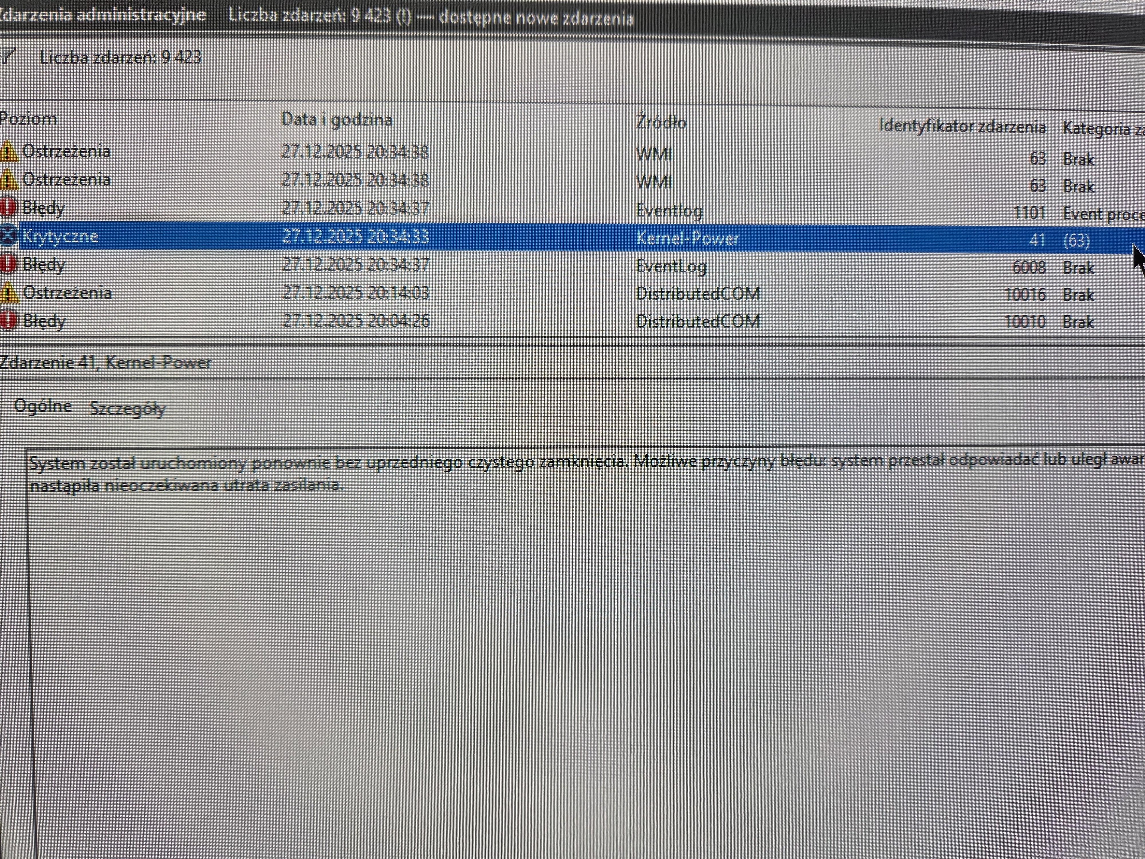

11 minut temu, Funky Koval napisał(a):
To jest ten bład zwiazany z zasilaniem
Błąd Kernel Power oznacza, że jądro napotkało krytyczny problem, który uniemożliwił mu prawidłowe działanie i wymusił restart, często bez zapisania stanu systemu.
Najczęstsze przyczyny
Problemy ze sprzętem: Wadliwy RAM (pamięć), uszkodzony zasilacz (PSU), przegrzewanie się komponentów, problemy z płytą główną.
Tak mówi google  ,pozostaje testowanie  każdego elementu metodą prób i błędów . na start Mem test  ale min 6-7 cykli  ,ogólnie to powodzenia i cierpliwości
dzięki. No właśnie ch*j wiadowmo o co tu chodzi. Tylko z bfem takie mam cyrki
Kernel Power nie zawsze oznacza problemy z zasilaniem. U mnie ten błąd był spowodowany pamięcią. Miałem DDR5 8000MT/s i procesor i9 14900K, który uległ awarii. Po wymianie gwarancyjnej procesora pamięci 8000MT/s przestały stabilnie działać z nową sztuką (trafił się straszny kibel), więc zmieniłem je na 6800MT/s i problem zniknął. Memtest raz przechodził, a raz nie, inne gry działały bez problemu, a BF wywalało.
