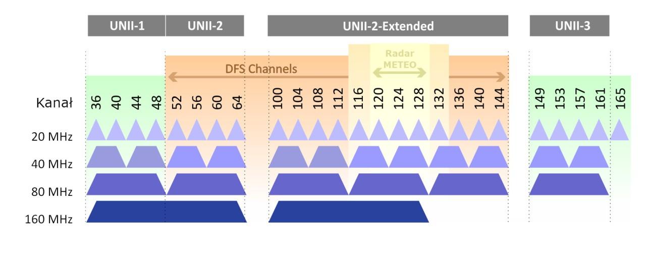

denyx23 1 Opublikowano 4 Września 2025 Autor Opublikowano 4 Września 2025 Zauważyłem że router mimo opcji 160mhz pracuje w 80mhz, przez to że kanał jest DFS. Mogę jedynie ustawić kanał od 100 w górę, czy jest jakaś opcja żeby przejść na niższe kanały ?, lub DFS off ?
some1 617 Opublikowano 4 Września 2025 Opublikowano 4 Września 2025 (edytowane) Tryb 160MHz w paśmie 5GHz zawsze będzie zahaczał o jakieś częstotliwości objęte DFS. Router sam może się przełączyć z powrotem na 80MHz jeśli wykryje transmisje radarowe. Albo jakieś inne zakłócenia, niestety nie działa to idealnie. Powinieneś być w stanie ustawić 160 MHz na niższych częstotliwościach niż kanał 100, w zakresie 36-64. Przynajmniej jeśli router jest skonfigurowany na polski rynek. Może na routerze masz już włączoną drugą sieć, która nadaje na tych częstotliwościach? DFS nie możesz wyłączyć. Radary meteo są ważniejsze niż twoje wifi. Edytowane 4 Września 2025 przez some1 1
denyx23 1 Opublikowano 4 Września 2025 Autor Opublikowano 4 Września 2025 (edytowane) Właśnie spróbuję w ustawieniach wyłączyć sieć 5ghz - 1, ona działa tylko w max 80mhz, ale za to na niższym kanale np 36. Może wtedy 5ghz - 2 która obsługuje 160mhz, będzie wstanie zejść na niższy kanał niż 100 Niestety, pasmo 160mhz działa tylko od 100 do 140 kanał. Więc tego nie przeskoczę, chyba że inny firmware zamiast Asusa (Merlin), choć nie wiem czy on wnosi jakieś zmiany. @some1 Panie nic nie jest ważniejsze od WiFi gdy ma się dzieci 🤣 Edytowane 4 Września 2025 przez denyx23
some1 617 Opublikowano 4 Września 2025 Opublikowano 4 Września 2025 (edytowane) Trochę dziwne, ja na routerze Asusa mogę bez problemu wybrać niższe kanały, ale mam inny model bez tri-band. Może jak przestawisz sieć 5ghz-1 na wyższą częstotliwość to będziesz mógł ustawić sieć -2 niżej? Albo jeśli to nowy zakup, zwróć do sklepu i wybierz coś działającego w 6GHz (Wifi 6E albo Wifi 7) Edytowane 4 Września 2025 przez some1
denyx23 1 Opublikowano 4 Września 2025 Autor Opublikowano 4 Września 2025 No właśnie jakiś badziewny jest ten system od Asusa, 5ghz - 1 jest od 36 do 64. 5ghz - 2 od 100 do 140. Z tym że drugi kanał jest aktualnie useless - bo 90% chodzi w 80mhz jak zwykły 5ghz, a mam tylko niepotrzebnie 3 ssid, jeszcze próbowałem wyłączyć 5ghz - 1 żeby tylko drugi zostawić, a nóż może kiedyś wejdzie w 160mhz i też nici, spróbuję reset routerów.
some1 617 Opublikowano 5 Września 2025 Opublikowano 5 Września 2025 Niestety może to jakieś ograniczenie sprzętowe routera ze względu na podwójne radio 5GHz. Takie coś przydaje się w pewnych specyficznych przypadkach, ale w Twojej sytuacji raczej zbędne.
