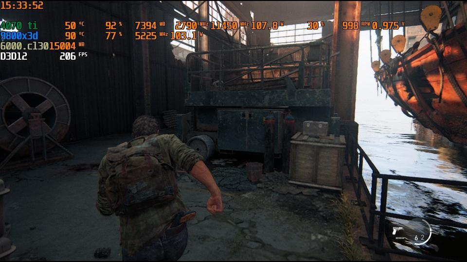

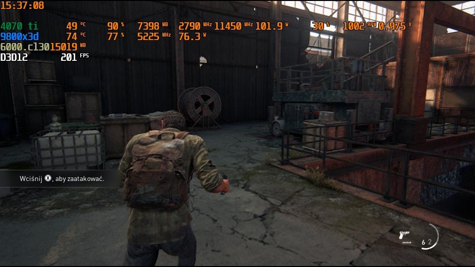

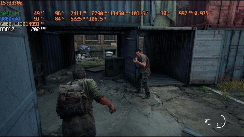

Ja wiem i o Tobie tylko wspomniałem a nie odpisywałem n Twój post ;) Chodziło mi o tą dyskusje, że spokojnie można mieć przyzwoite powietrze na 9800X3d i nie jest konieczne Aio jak ktoś nie chce wody a są tacy. Trzymanie tego procka na słabym powietrzu i oglądanie 90-95 stopni to nieporozumienie, chyba, że czegoś nie doczytałem i kolega @ronaldo864  robił jakiś eksperyment na tym Arctic freezer 36.

Miałem Grandisa 2 na 5800x3d którego po kilku miesiącach zmieniłem na Arctic Liquid Freezer II 360 i różnica temperatur była jak najbardziej widoczna, ale nie tak spektakularna, jak na 9800x3d szczególnie po oc gdzie różnice sięgają przeszło 20 stopni.
Ale podczas grania kiedy wszystko jest podgrzane przez gpu czy w testach samego procesora? bo w testach samego cpu na aio 280 względem fortisa 3 (czyli słabszego chłodzenia niż grandis) urwałem może 2 stopnie czyli tyle co nic, różnice wychodzą najbardziej w grach, chłodzenie powietrzne zdecydowanie gorzej znosi ciepło idące do góry z karty ;)
