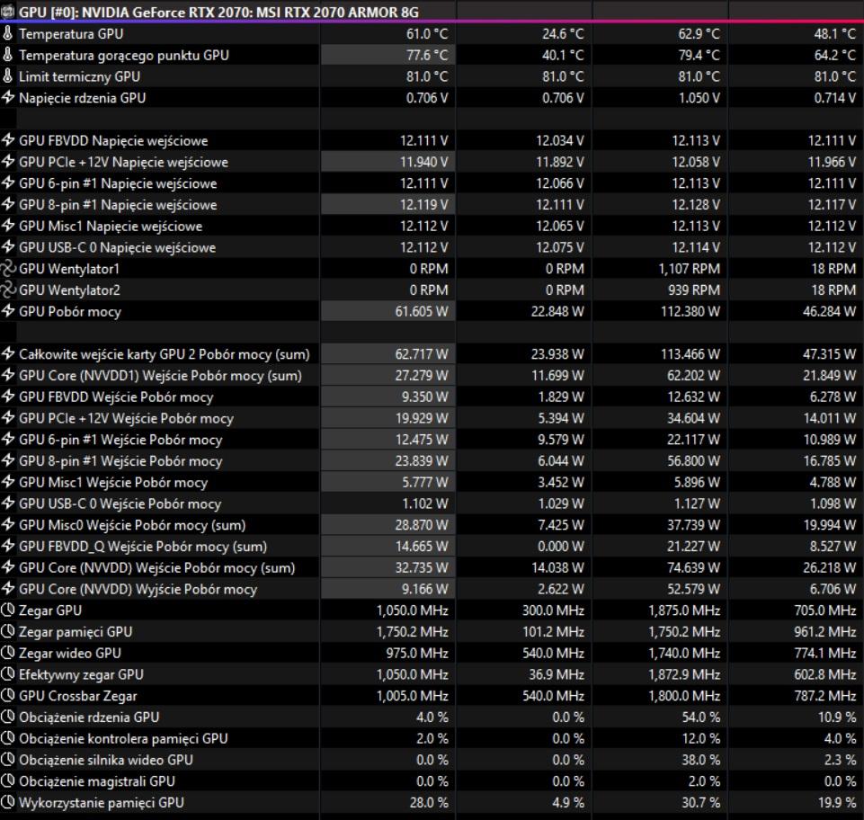

Cześć, mam problem, który nie wiem jak rozwiązać, otóż co jakiś czas obraz na monitorze robi się czarny na 1-2 sekundy i wraca do normalności, monitor jest podłączony do karty graficzne za pomocą kabla DP 1.4. Wczoraj zrobiłem czystą instalację sterowników karty graficznej, wcześniej wymieniłem również kabel dp na nowy, ale nic to nie pomogło. Dzieje się tak niezależnie czy gram czy przeglądam internet. Czasem kilka dni nic się nie dzieje by następnie codziennie występować. Dodam tylko, że na drugim monitorze, który podłączony jest do karty graficznej za pomocą kabla hdmi nie występuje ten problem, natomiast jego używam zdecydowanie mniej, ps. dziś jest jakaś anomalia, podczas pisania tego posta kilka razy już wystąpił czarny ekran.
Karta graficzna rtx 2070, monitor LG UltraGear 27GR95QE-B OLED

A jak to się stanie to po ponownym uruchomieniu pc masz w dzienniku zdażej systemowym info o tym że mniej więcej w tym czasie "sekundę" przed czarnym ekranem wywaliło sterownik graficzny? nazwy błędów powinny być "display" i "nvlddmkm"
Ciężko powiedzieć bo póki co nic się nie dzieje
