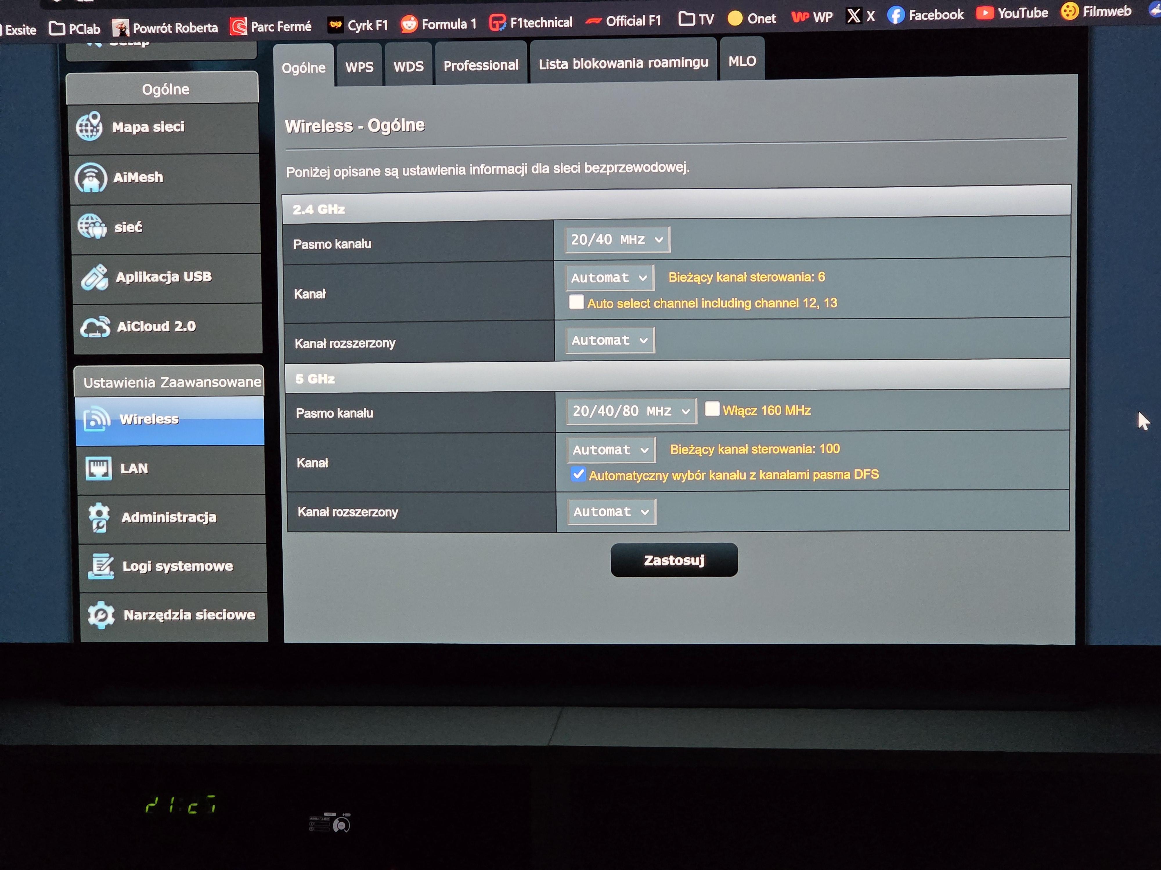

Tomek1623 268 Opublikowano 8 Października 2025 Opublikowano 8 Października 2025 (edytowane) Wywaliłem wczoraj mojego starego Archera C6 bo już mnie doprowadzał do urwicy.. Kupiłem Asusa RT-BE58U, i mam z nim jeden problem. Na każdym urządzeniu, telefon, PC, maksymalna prędkość do jakiej się rozpędza to około 280Mb/s, oczywiście mowa o 5GHz. Po kablu leci full łączem 720Mb/s. Nie wiem co tam mogę pogrzebać, żeby to poprawić. Na TP linku zasuwało dużo lepiej. Edytowane 8 Października 2025 przez Tomek1623

Tomek1623 268 Opublikowano 8 Października 2025 Autor Opublikowano 8 Października 2025 Tak, ustawiłem go jako Access point, utworzyłem 2 sieci wifi. Tak to wygląda w menu, za bardzo nie wiem co przy 5G miałbym pozmieniać. Aktualizowany był wczoraj, ściany nie grają roli, bo nawet stojąc metr od niego nie ma różnicy. Po kablu 720Mb/s

Pan Mateoo 648 Opublikowano 8 Października 2025 Opublikowano 8 Października 2025 Sprawdz gsm w telefonie. Mozsz wlaczyc pasmo 160 albo ogolnie w 5g zaznaczyc z listy rozwijalnej wyzsze wartosci pasma o ile sie da - ale zrob research i przetestuj bo to moze wspomoc predkosc neta
Tomek1623 268 Opublikowano 9 Października 2025 Autor Opublikowano 9 Października 2025 (edytowane) Samsung, S25. I to nie tylko na nim mam problem, tak jak pisze w pierwszym poście. Włączenie pasma 160 nie daje nic, zejście ze standardem do wifi 6 też nic. Edytowane 9 Października 2025 przez Tomek1623

Pan Mateoo 648 Opublikowano 9 Października 2025 Opublikowano 9 Października 2025 16 godzin temu, Tomek1623 napisał(a): Tak, ustawiłem go jako Access point, utworzyłem 2 sieci wifi. Tak to wygląda w menu, za bardzo nie wiem co przy 5G miałbym pozmieniać. Aktualizowany był wczoraj, ściany nie grają roli, bo nawet stojąc metr od niego nie ma różnicy. Po kablu 720Mb/s A sprobuj z listy rozwijalnej wybrac wieksze wartosci pasma albo samo 160 lub wiece jesli sie da.
Tomek1623 268 Opublikowano 9 Października 2025 Autor Opublikowano 9 Października 2025 20/40/80 to max Jak włączę 160MHz 20/40/80/160 Ale nic to nie daje.
