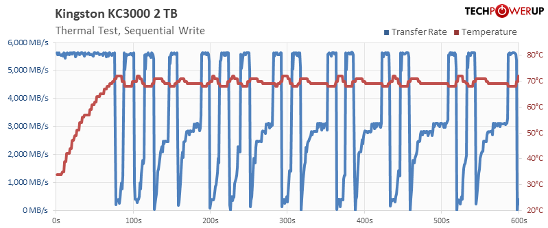

kc3000
sie tu bedzie przegrzewać,zapiis nawet do 0MB bo ma agresywnie ustawiony trotling.Pomijam ze w zapisie kc3000 new nie błyszczy.Zapis max 1500MB/s

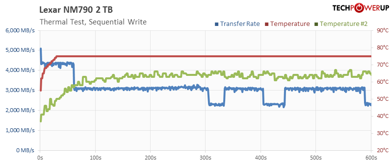

NM790
tu sie wybiera chińczyka
