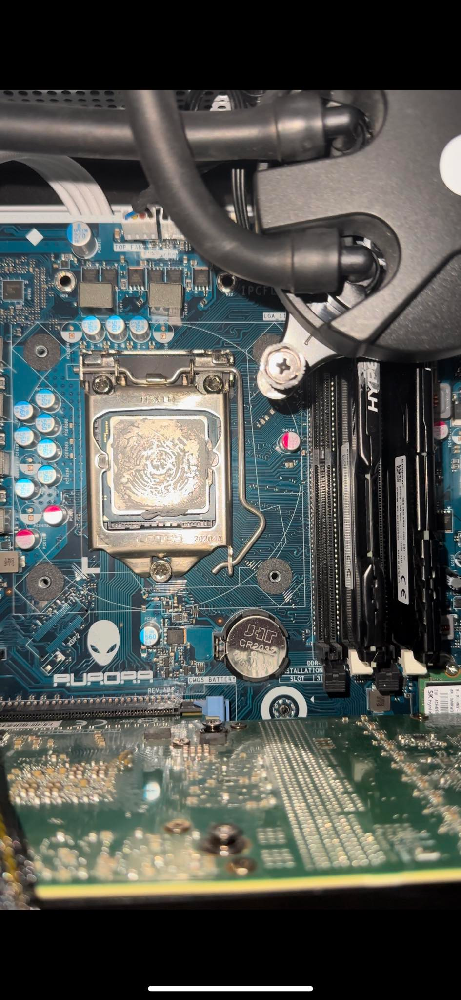

ostryb 43 Opublikowano 11 Grudnia 2025 Opublikowano 11 Grudnia 2025 Witam panowie. U ziomka w weekend przeczyściłem komputer Alienware Aurora chyba R9. Wymieniłem pastę na jedyny słuszny Honeywell. 10 stopni w dół przy BF6. Ale gdy przyjąłem się ramom coś mi nie pasuje. Ramy DDR4 są w slocie 3 i 4 bliżej procesora. Trochę to oznaczenie na płycie jest nie logiczne. Ja ramy bym włożył do slotu 1 i 2. Niestety nie miałem czasu żeby sprawdzić jak to wygląda w BIOSie. W weekend sprawdzę. Może Alienware tak ma być. 1

ostryb 43 Opublikowano 11 Grudnia 2025 Autor Opublikowano 11 Grudnia 2025 (edytowane) 2 godziny temu, rzymo napisał(a): > Ramy DDR4 są w slocie 3 i 4 bliżej procesora. To w końcu jak? 3 i 4 to są te sloty dalej od procesora... Ogólnie powinno być naprzemiennie - standardowo gniazdo 2 i 4 przy dwóch modułach. Patrząc na zdjęcie procesor jest na dole. Czyli jest obsadzony slot 3 i 4. Slot 4 i 2 są obok siebie i unieszczone najdalej od procesora. Dlatego jestem troche zdziwiony o co chodzi. Edytowane 11 Grudnia 2025 przez ostryb

ostryb 43 Opublikowano 11 Grudnia 2025 Autor Opublikowano 11 Grudnia 2025 Przepraszam czy zdjęcie jest nie czytelne? Czarne 3 i 4. Białe 1 i 2. Po obejrzeniu kilku materiałów na YT wydaje mi się że ramy powinne być w slotach bialych czyli 1 i 2. Są w czarnych czyli 3 i 4. Wydaje mi się że Alienware oznacza sloty w kolejności jak kości powinno się wkładać. Nie jak jest w innych płytach. 8 minut temu, miro napisał(a): na pewno nie jest tak jak piszesz, po to masz nawet kolory zapięć ramu 4 i 2 czarne 4 czrny 2 biały.

ostryb 43 Opublikowano 11 Grudnia 2025 Autor Opublikowano 11 Grudnia 2025 5 minut temu, miro napisał(a): po to są kolory żebyś wsadził parę i miał dual channel, no ale widać tu jest inaczej, para to czarny i biały, ok Trochę mnie zamotałeś 🤪 Podsumowując, jest w czarnych 3 i 4 czyli źle trzeba przełożyć do białych 1 i 2 będzie poprawnie.
miro 1 063 Opublikowano 11 Grudnia 2025 Opublikowano 11 Grudnia 2025 (edytowane) nie, ja motam, ty mnie zamotałeś na chłopski rozum powinno to iśc od dołu do góry 1 slot czarny i 3 slot czarny 2 slot biały i 4 slot biały, ten najwyższy wg tabeli na płycie należy obsadzić sloty 1 i 3 ( czarne ) ale to nie jest rospiska gdzie jest który slot moim zdaniem jak sugerujesz układ jest jak na każdej płycie choć jesłi teraz coś jest nei teges, to po prostu spobowąłbym jak przykazano na wszystkim innym w slotach białych, czyli 2 i 4 tu np też ma alienware i ma obsadzone 2 i 4 : Edytowane 11 Grudnia 2025 przez miro 1
ostryb 43 Opublikowano 12 Grudnia 2025 Autor Opublikowano 12 Grudnia 2025 (edytowane) Nadal nie kumasz. Ty piszesz o kolejności od procesora czyli 1,2,3,4. Ja o tym co jest na płycie wymalowane czyli 3,1,4,2. Piszemy o tym samy tylko ja numeruje według rozpiski ty według slotów po kolei. Normalnie na płytach jest tak jak ty piszesz i wtedy 2 i 4. Tu opis na płycie jest mylący bo pokazuje w jakiej kolejności powinno się obsadzić sloty. Czyli drugi slot od procesora kość 1 w czwarty slot od procesora kość 2. Tu jest nieporozumienie bo obaj piszemy o tym samym tylko używamy innej numeracji. Ty po kolei ja według rozpiski na płycie 🤣🤣🤣 Edytowane 13 Grudnia 2025 przez ostryb
rzymo 111 Opublikowano 13 Grudnia 2025 Opublikowano 13 Grudnia 2025 18 godzin temu, ostryb napisał(a): Nadal nie kumasz. Ty piszesz o kolejności od procesora czyli 1,2,3,4. Ja o tym co jest na płycie wymalowane czyli 3,1,4,2. Jeszcze raz - zafiksowałeś się na punkcie oznaczeń na laminacie które to oznaczenia nie mówią który slot jest który, tylko w jakiej kolejności masz wsadzać moduły - jak masz jeden jedyny, to ląduje w gnieździe nr 3, jak masz dwa moduły, to w gniazdach 3 i 1 (i nie, nie są one koło siebie jak to twierdzisz).
Kadajo 8 463 Opublikowano 13 Grudnia 2025 Opublikowano 13 Grudnia 2025 Tak to jest jak się ignoruje nie tylko opis na płycie (wręcz się pisze ze jest zły) ale i instrukcje i idzie na "chłopski rozum" Na płycie wyraźnie jest oznaczenie kolejności montowania modułów, jak są dwie kości to montujemy je w bankach białych jak 4 to chyba oczywiste jak Tak, pamięci są teoretycznie źle zamontowane bo powinny być w białych slotach nie czarnych, ale czy to wpływa na wydajnosc to już trzeba by zerknąć do instrukcji. Kolejność montażu w sumie pokazuje tez oznaczenie samych banków 3,1,4,2 Przy jednej kości pamięć ląduje w 1 czyli pierwszym białym slocie nie 3 (pierwszym czarnym). Pewnie dlatego sloty 1 i 2 są białe aby zwracały na siebie uwagę. @miro w tej płycie slotami 1 i 2 są sloty białe a nie czarne. Ale jeszcze raz czy to wpływa negatywnie na wydajnosc to już trzeba patrzeć w instrukcje. 1 1
