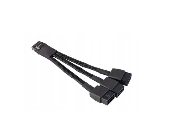

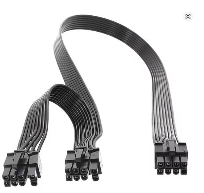

Cani 3 Opublikowano 22 Stycznia Autor Opublikowano 22 Stycznia (edytowane) No tak bo taka dali przejsciowke do karty jak na zdjeciu z 3 wtyczkami a ja jeden kabel mam taki jak na drugim foto tzn. tego typu. Zobaczę i poszukam może takiego kabla jak podałeś wyżej. Na allegro ma tylko jedna osoba ale poszukam jakiegoś pewniejszego zrodła. Edytowane 22 Stycznia przez Cani
Send1N 5 456 Opublikowano 22 Stycznia Opublikowano 22 Stycznia (edytowane) No i w niczym takie podłączenie nie przeszkadza, dajesz 1x8pin z jednej wiązki a drugą taką którą wrzuciłeś wyżej i wszystkie 3 wtyczki są wpięte do przejściówki, tak może zostać. Co do kabla gdybyś chciał to tu masz w dobrej kasie: https://www.kaufland.pl/product/485251861/?kwd=&source=pla&id_unit=389088750789&utm_source=google&utm_medium=cpc&utm_id=21393699252&gad_source=1&gad_campaignid=21448298049&gbraid=0AAAAAqydFgdCIrIEDuYawxhuz6EEhFi23 Edytowane 22 Stycznia przez Send1N 1
