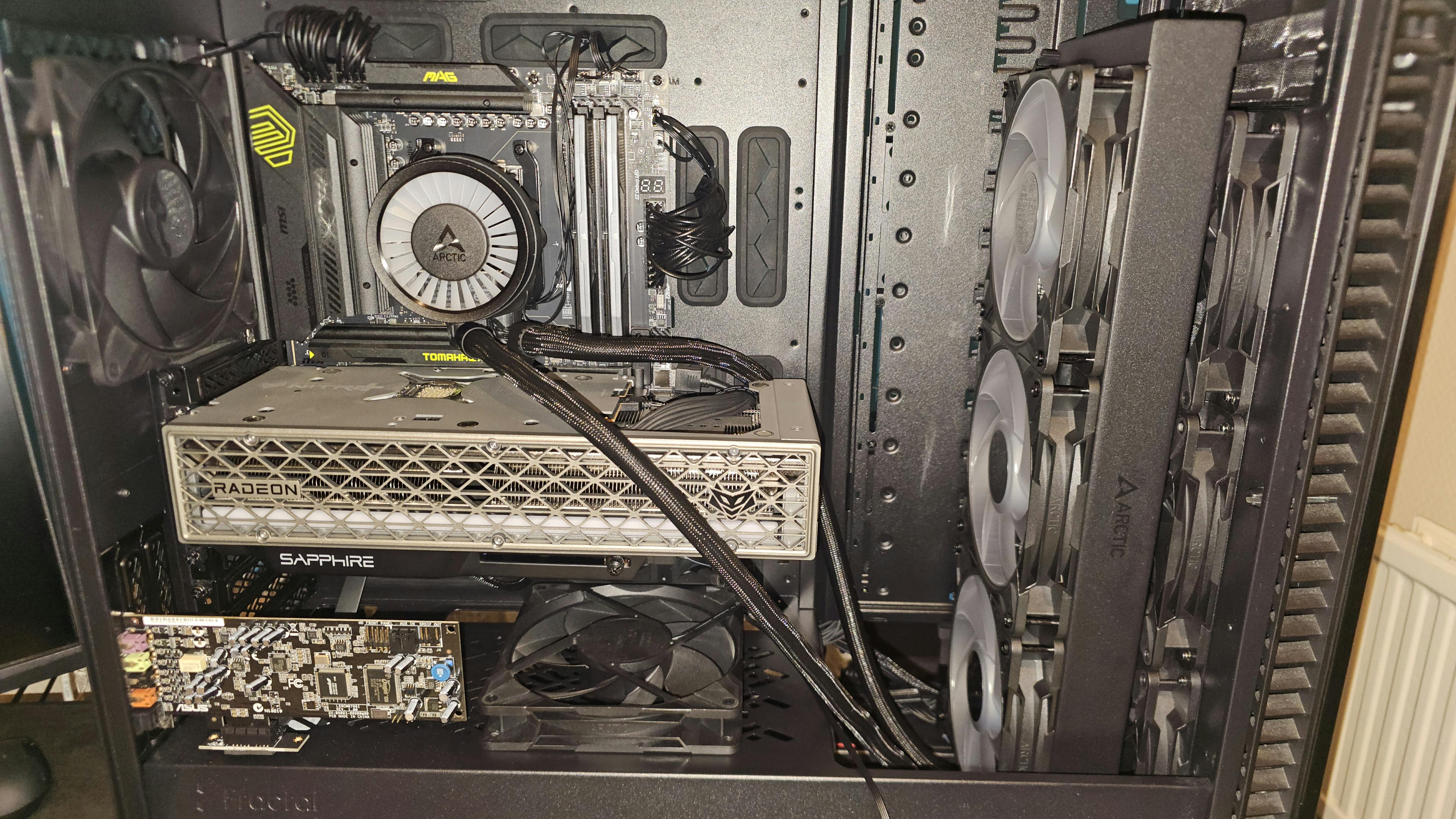

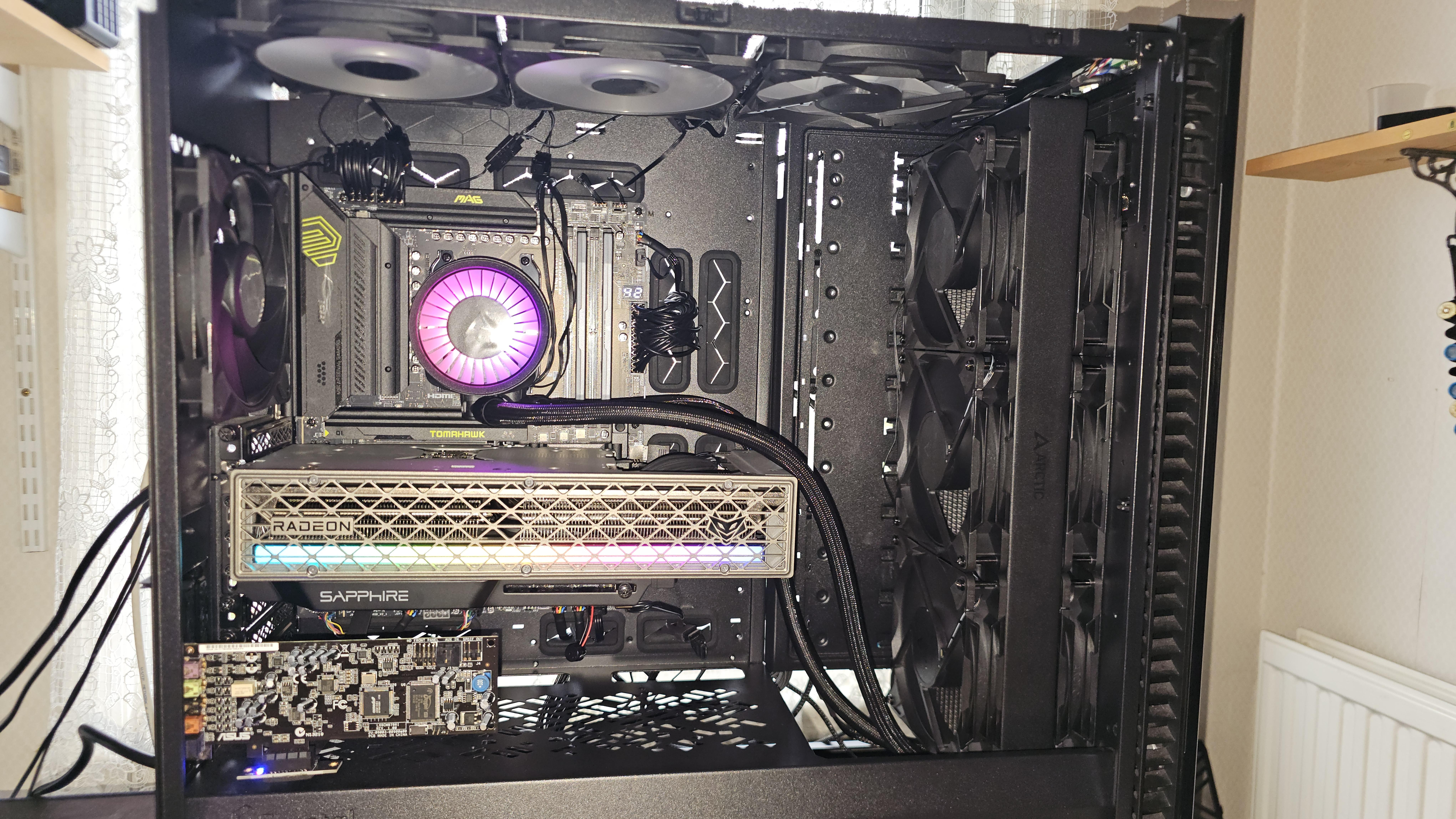

Oddaje swoje powietrze dla syna.... Dla siebie mam zamiar wziac wode. W necie znalazlem jeden post mowiacy o tym ze Af III Pro 420 nie bedzie pasowac na przod Define 7 XL z wezami na dole bo sa zbyt krotkie. Czy ktos moze to potwierdzic? W tej chwili na gorze mam 2 wiatraki. Ten blizej przodu zamontowany jest przed chlodzeniem cpu i zasysa do srodka na tych samych obrotach co gorny na przodzie. Drugi wiatrak na gorze zamontowany jest calkiem z tylu i wypycha powietrze na zewnatrz. Chcialbym zachowac taka konfiguracje.
Powiem tak możesz spróbować przykręcić to tak że wentylatory będą przed chłodnicą na froncie a nie za co sprawi że chłodnica będzie bliżej płyty głównej o te 3cm jeżeli nadal będzie brakować to nie ma z tym żadnego problemu żeby węże były u góry, chodzi o to aby pompa nie była najwyższym elementem układu, nawet nie ma takiej możliwości przy 420 aby była musiałbyś mieć 240/280 na froncie i przykręcić ją jak najniżej się da aby tak się stało ;) Zerknij sobie na ten materiał:
