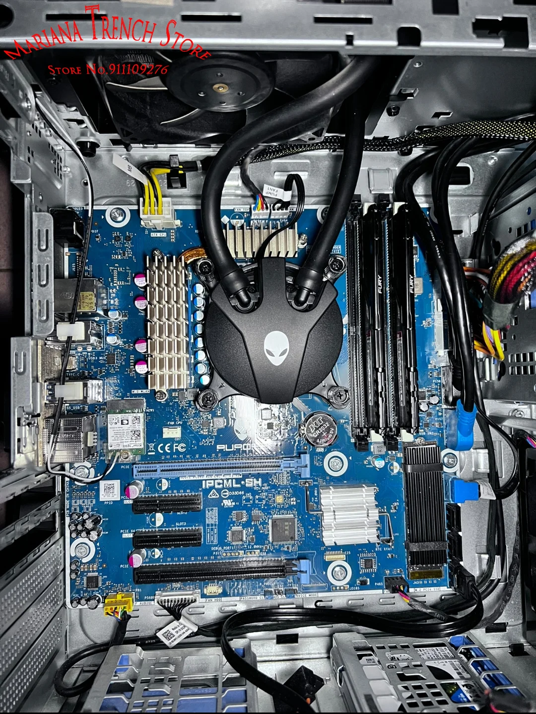

Siedzi tam zwykła płyta mATX LGA1200 więc nie będzie problemu z montażem, jednak to mobo jest biedne z 6 fazową sekcją zasilania cpu w dodatku bez radiatora :E jak założysz blok i żaden wentylator nie będzie owiewał sekcji tak jak fabrycznie jest to zrobione to dostanie nieźle po dupie z i9 na pokładzie. W przypadku montażu aio trzeba jakoś schłodzić vrm, masz gotowy specjalny radiator do tego pc https://pl.aliexpress.com/item/1005009987516272.html? chyba że masz wersję już z radiatorami bo są też takie ;)

Nie są płyta jest w klasycznym standardzie matx, jak masz radiator to jeden wydatek z głowy ;) W sumie to trochę dziwne bo z tego co rozumiem masz wersję z chłodzeniem bliźniaczo podobnym do intelowego boxa i masz radiator na sekcji zasilania jak wersjach z aio 120 jak na screenie wyżej :hmm: Ogólnie to szkoda pakować się w aio  do tego sprzętu, względem tego boxa to np arctic freezer 36 zrobi konkretną robotę ;)

Dokładnie jest tak jak na zdjęciu.
Chłodnica 120 to żart na ten procesor.

Dobre powietrze będzie lepsze niż aio 120, freezer 36 sobie świetnie radzi co pokazało już wiele testów a przy tym jest jednym z najcichszych jednowieżowych chłodzeń dzięki p12 które świetnie sobie radzą jeżeli chodzi o kulturę pracy przed czy za przeszkodą (radiator) z tym że dobrze zauważyłeś bo sam o tym zapomniałem, pod lga1200 trzeba dokupić dodatkowy zestaw montażowy więc można kapinkę dopłacić i wziąć już topkę w postaci TR phantom spirit (i tak wyjdzie taniej niż arctic z dodatkową zapinką) od jakiegoś czasu można go kupić praktycznie za pół darmo jak na to że jest na równi z noctua nh-d15 g2 kosztując przy tym 4x mniej :E
