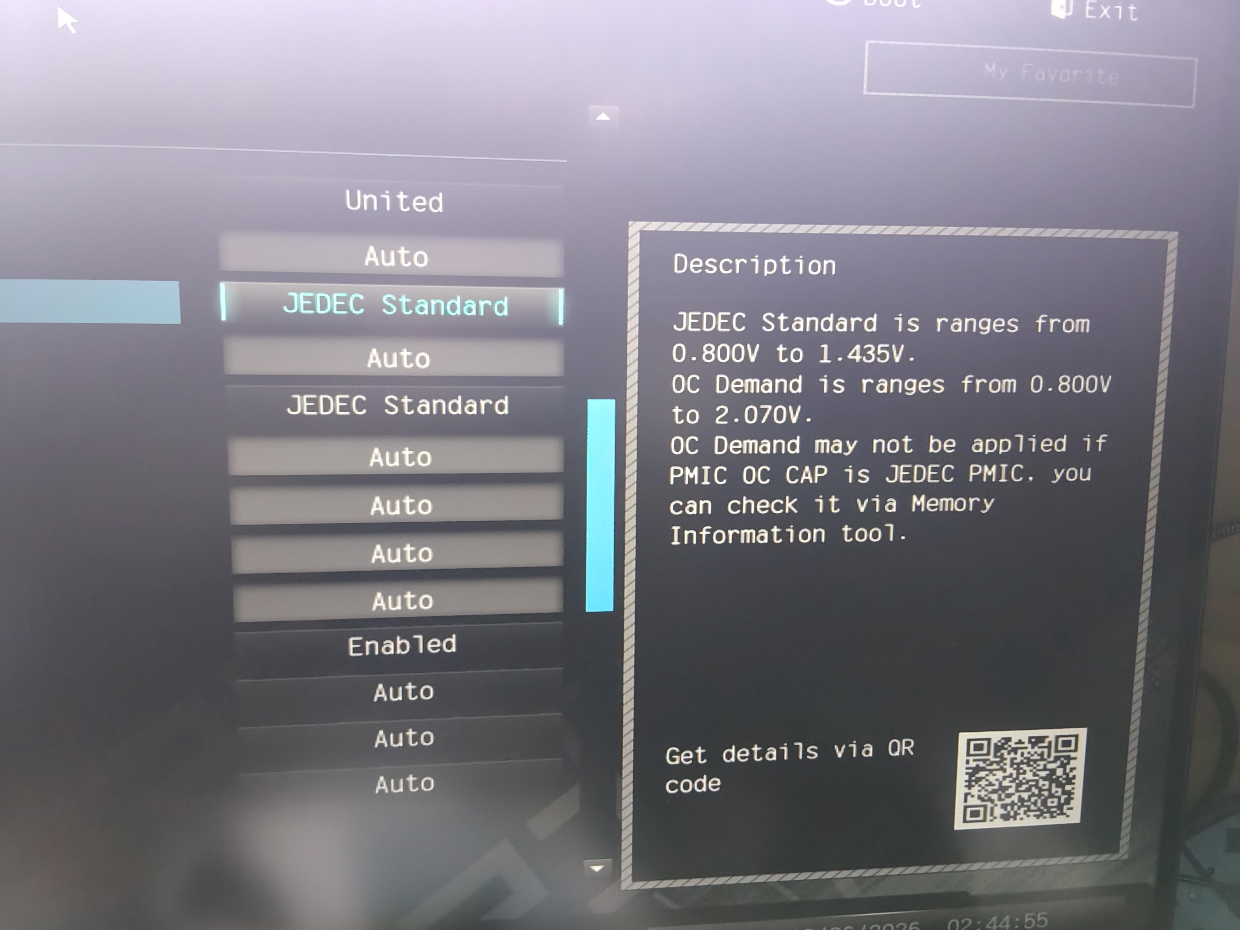

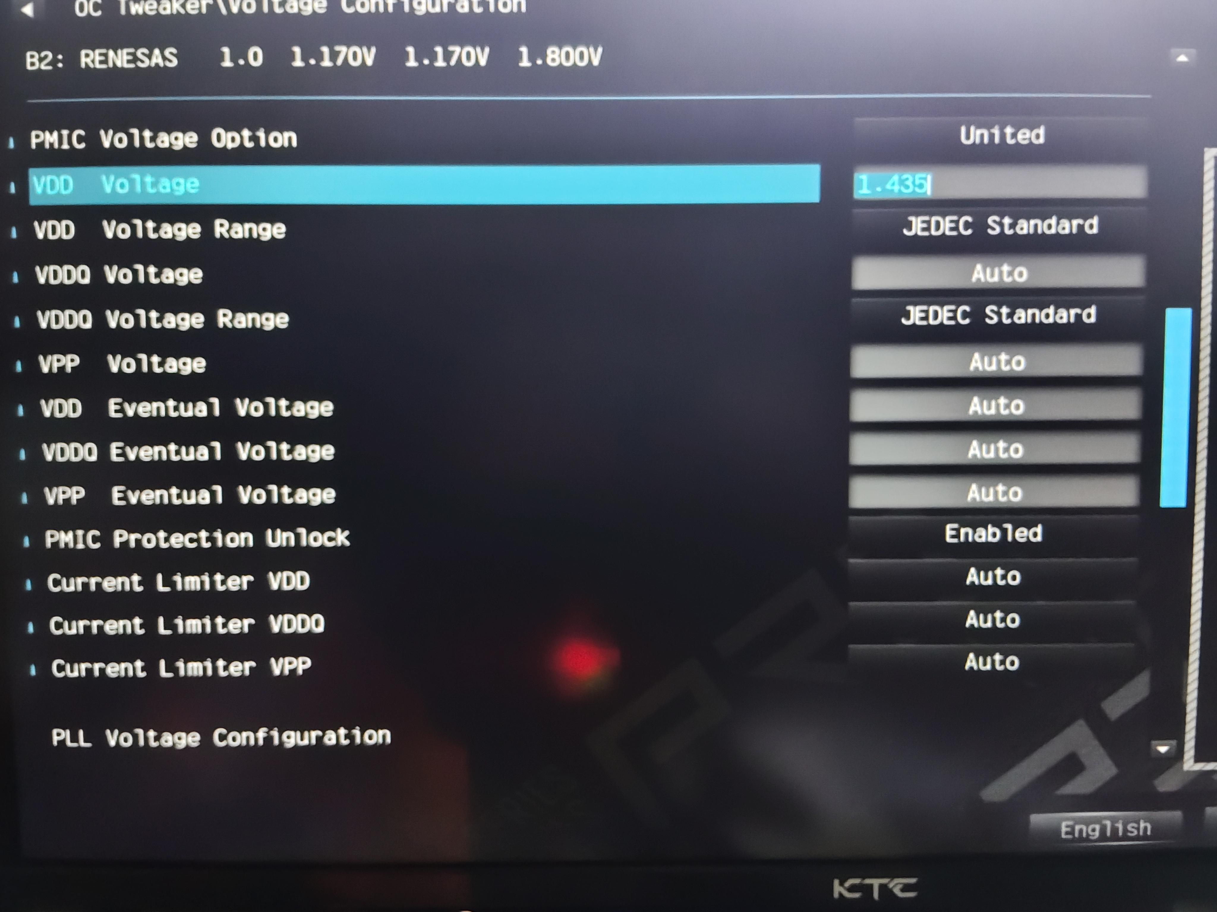

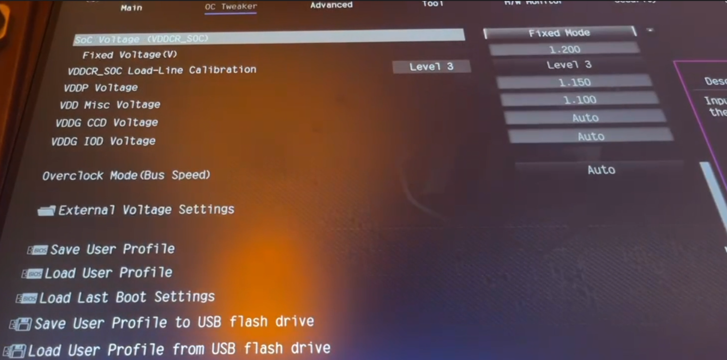

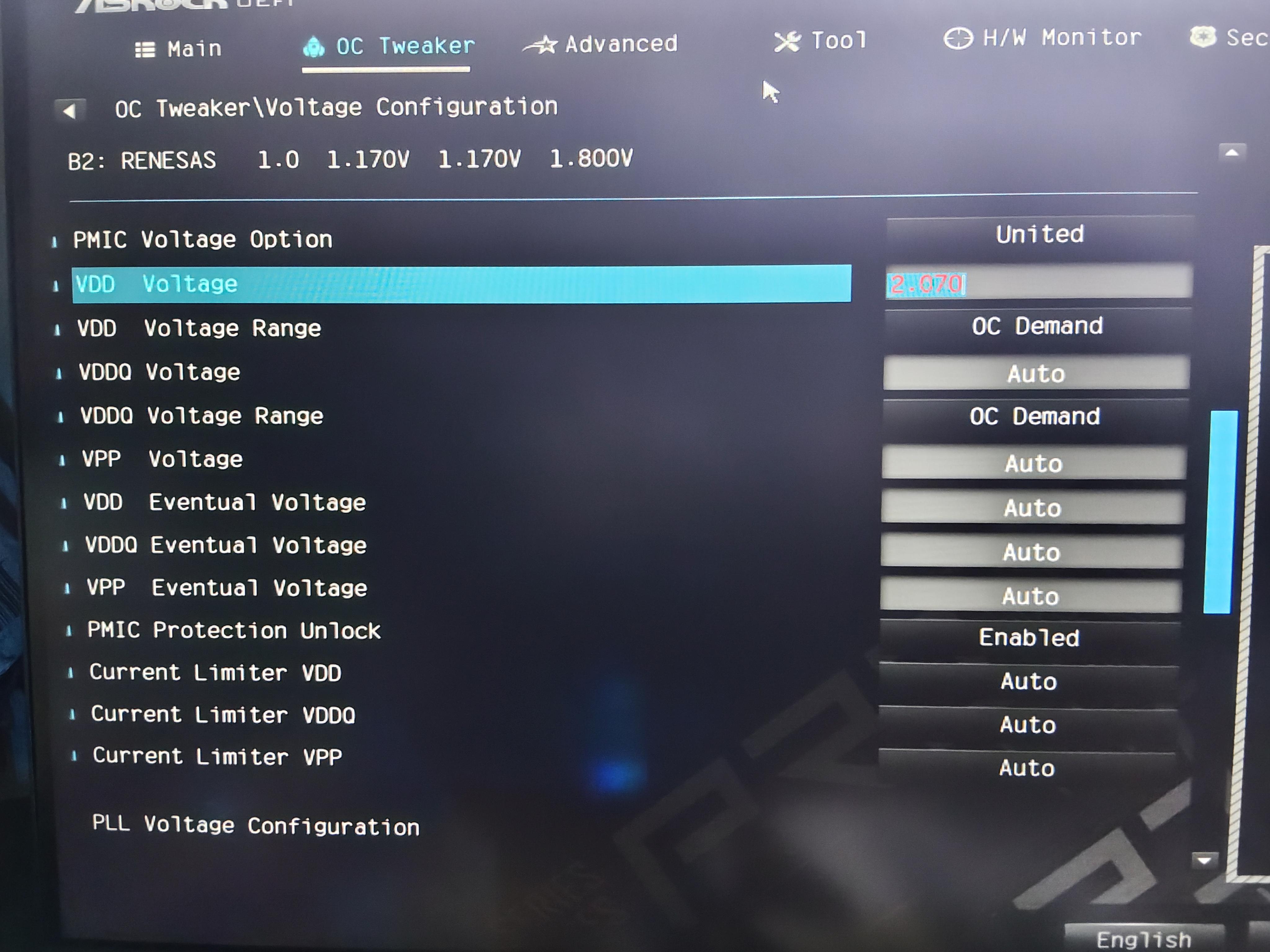

Właśnie u mnie nie ma ani "Range", ani "Unlock", ani "PMIC", zresztą zobacz sam:image.thumb.png.f5531feb0f049ced6a35d5e12acbd8bd.png7162CCE3-03BF-4FDE-889C-A18C75B77C86.thumb.png.7d5e739e1fbd6669771c5ee08d9f0c1b.png9005E399-BD74-4D61-BE1B-BB3D8DF1DC15.thumb.png.75b1b95fccd1bd0d39525e6a4d92322d.png
