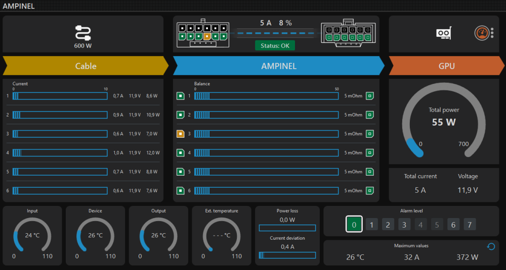

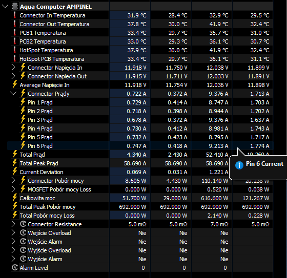

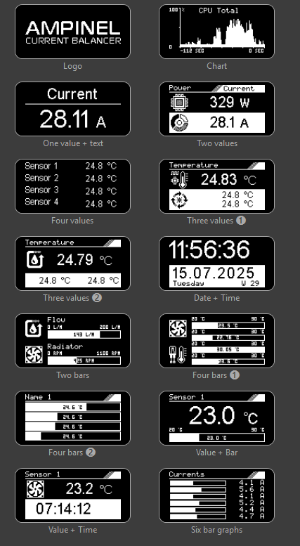

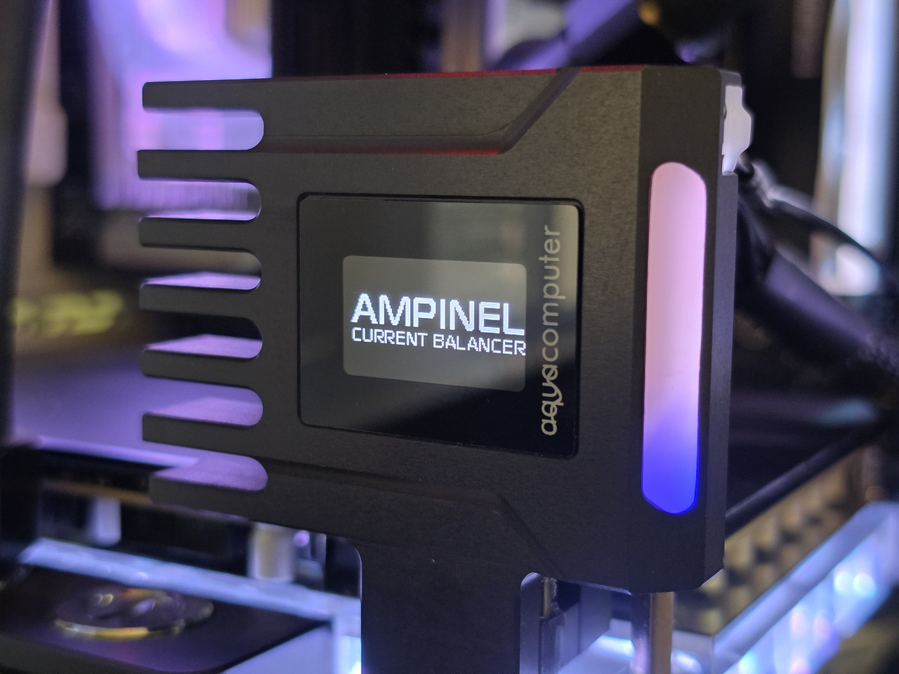

bofff 234 Opublikowano 17 Kwietnia Opublikowano 17 Kwietnia (edytowane) sprzęt jest świetnie wykonany, a Aquasuite ma ogromną ilość kombinacji ma co opowiadać, lepiej pokazać integracja z HWINFO main screen, tu widać jak bilansuje, co ciekawe (!) to dość nowy kabel (1M) a raz jednym, raz drugim nieco mniej prądu idzie bios mam od Matrixa, więc było prawie 670W na jakimś wyższym ustawieniu w Afterburner, i było średnio prawie 10A, jedna żyła przekroczyła do 10,4A displays przykładowe własne czujniki ja mam blisko i pionowo GPU i klips do środka, więc w teorii powinienem TypB ale wychodziłby w stronę płyty, a tam nie ma miejsca blok wodny dość cienki więc zaryzykowałem i jest z niecałym milimetrem miejsca, ale mieści się Edytowane 17 Kwietnia przez bofff 2 1 1

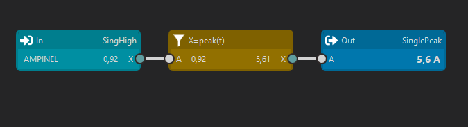

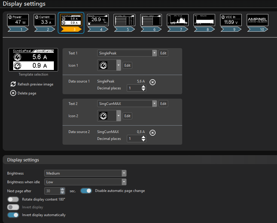

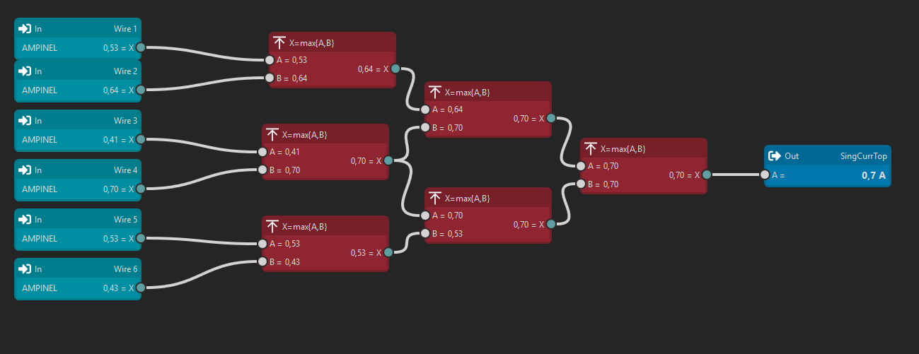

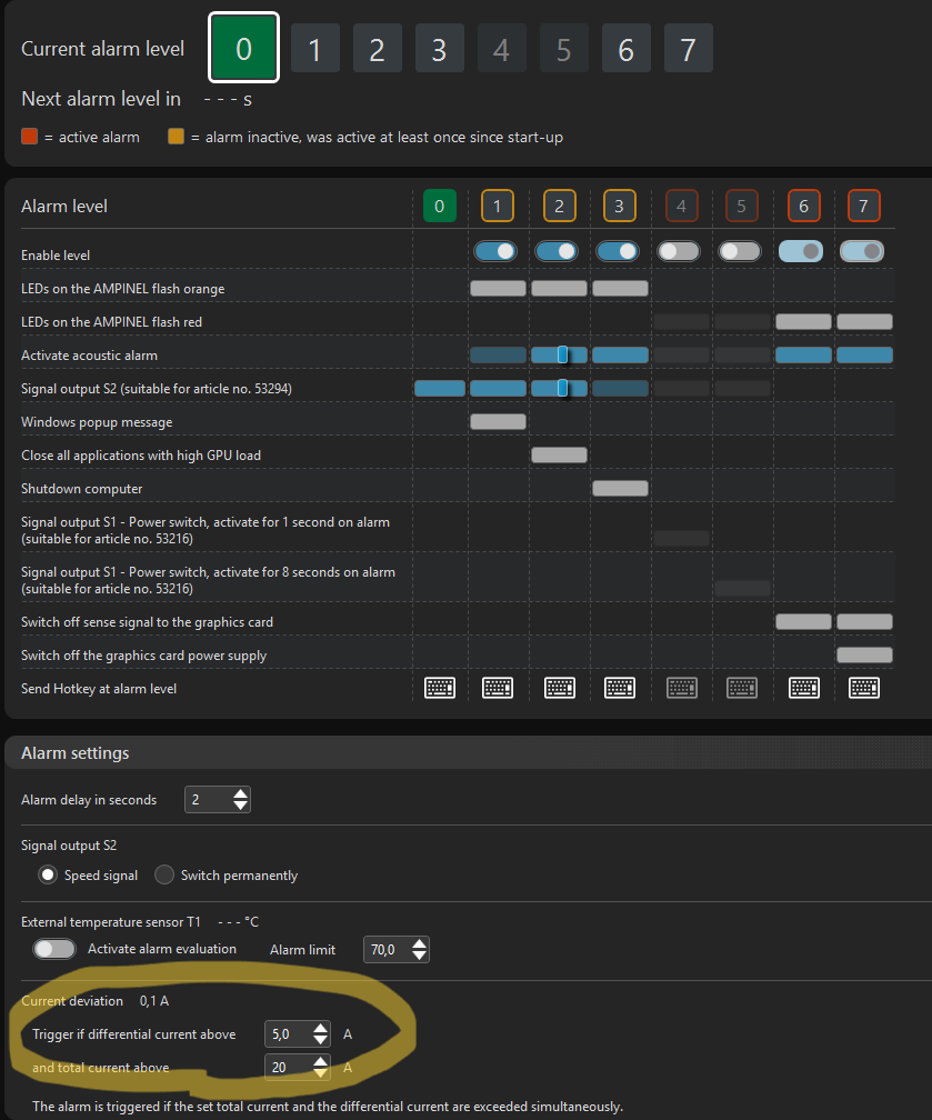

bofff 234 Opublikowano 20 Kwietnia Autor Opublikowano 20 Kwietnia (edytowane) Tu masz na 600W na nowym Corsair 12V-2x6 na HWinfo widzisz jakie parametry możesz monitorować a virtualne możesz sobie stworzyć - ja ustawiłem najwyższy prąd w danym momencie na pojedynczej linii i najwyższy prąd z ostatnich 30minut co do zabezpieczeń i alarmów to właściwie ustawiasz diffrential limit, czyli max-min z danego momentu, które to zabezpieczenie włącza się powyżej limitu total current a Alarmy są takie jak na rysunku, jak nie reagujesz włącza się kolejny level, dzwięki błyskanie, odłącza sense pins, kartę czy wyłącza komputer Edytowane 20 Kwietnia przez bofff

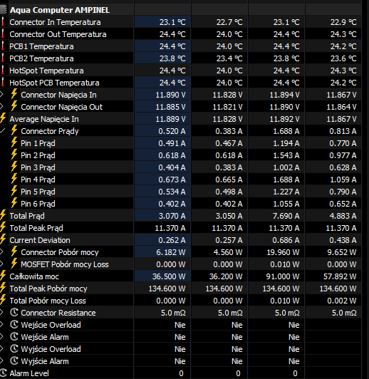

bofff 234 Opublikowano 22 Kwietnia Autor Opublikowano 22 Kwietnia temperatury PCB i łączy masz na screenie a poziomy alarmów jak widać błyskanie>dźwięki>zamyka aplikacje>odłącza sense pins>wyłącza zasilanie karty, ew PC jak masz kabelek u mnie na nówce kablu jest przy 600W delikatnie poniżej 10A na pinach bez potrzeby bilansowania na starym bilansował plus jak nie reagowałem przy 700W różnica natężeń >5A strigerowała wszystkie zabezpieczenia i wyłączyła GPU

bofff 234 Opublikowano 24 Września Autor Opublikowano 24 Września oba typy wychodzą ponad kartę, a rodzaj wtyczki dobierasz do orientacji wtyczki na karcie (czy klipsem do góry czy do dołu)
