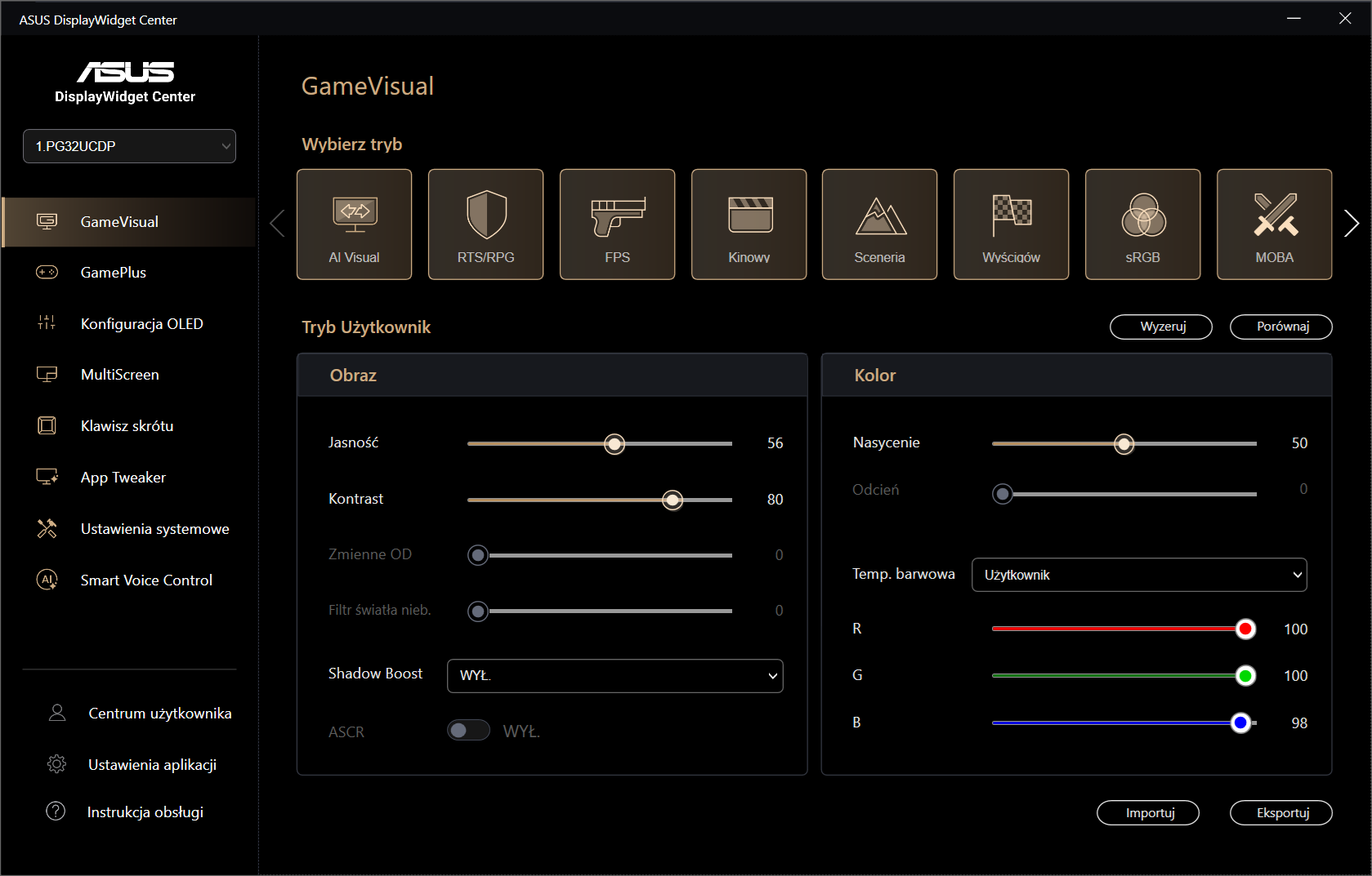

Wybrany tryb pracy w OSD monitora do dalszych prac: USER i ustawiony gamut natywny. By uzyskać D65 (6500K), wymagało to ustawienia R94 G100 B96 w OSD monitora. Włączone "jednolita jasność" (eliminacja pompowania bieli, czyli została aktywowana stabilizacja jasności, by była taka sama jasność dla małego wycinka, jak i 100% ekranu). Nastawy "kontrast" nie dotykamy, zostawiając na domyślnym 80 (ustawienie wyżej doprowadza do zlewania najjaśniejszych odcieni, a niżej po prostu obcina jasność od góry)

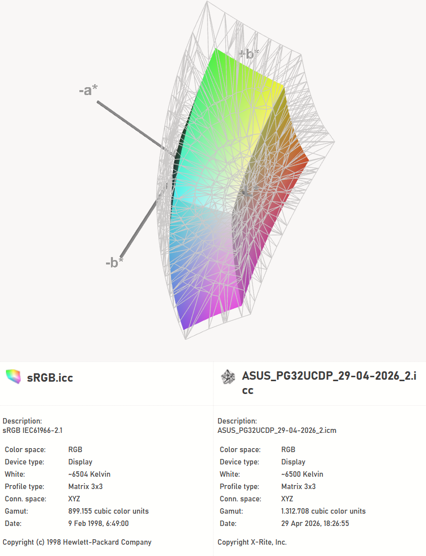

Zmierzony gamut jest oczywiście szerszy niż sRGB, poniżej wizualizacja stworzona za pomocą https://www.iccview.de/ - oczywiście gamut monitora zwizualizowany jest jako szkielet, a kolorowa bryła to sRGB ... jeśli zrobi się odwrotnie, to gamut monitora całkowicie obejmuje sRGB, więc nie byłoby widać obu brył:
- jak można łatwo policzyć, wielkość gamutu tego monitora wzgl. sRGB, to 146%, natomiast z tego co widzę obracając tą bryłą gamutu na wszystkie strony, pokrycie sRGB widzę że jest pełne, czyli 100%.

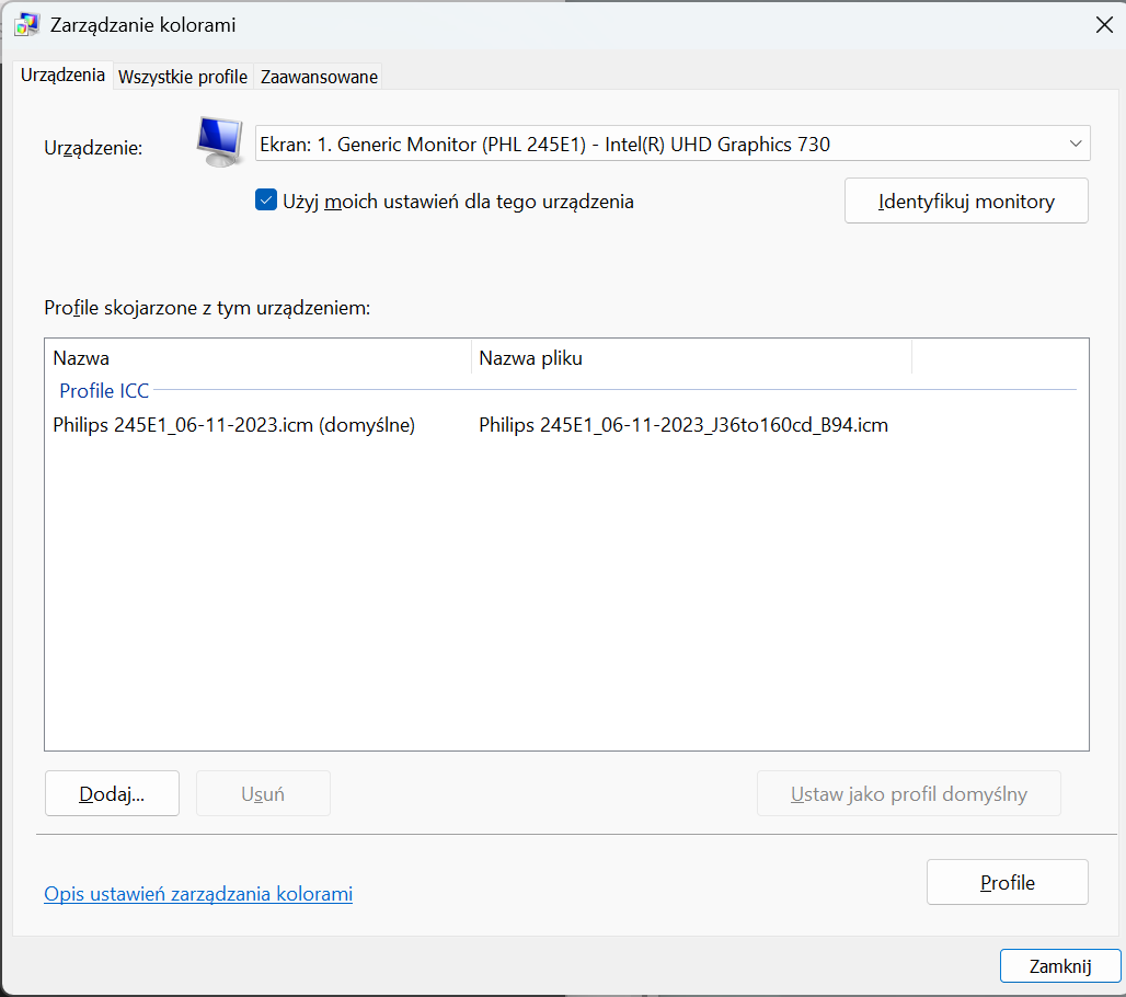

Jak otworzyć ten profil ? tzn jakim programem co i jak
Do użycia gotowego profilu nie potrzeba oczywiście programu. Po prostu ściągasz na dysk i wskazujesz w windows (panel sterowania -> zarządzanie kolorami -> wybierasz urządzenie czyli swój monitor i klikasz w dodaj profil wskazując na pobrany profil). Tutaj zrzut z windows na przykładzie innego monitora, który kalibrowałem:

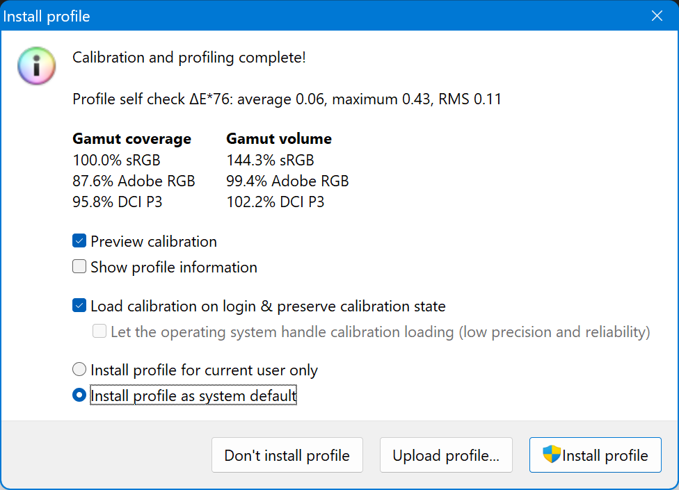

Nowe pomiary, przy pomocy DisplayCAL i AgryllCMS (sprzęt ten sam, czyli X-Rite i1 Display PRO).
ps. to oprogramowanie ma korekcję konkretnie dla WOLED, natomiast poprzednie i1 Profiler ma dla OLED tylko ogólny profil "OLED", także obecne nastawy dla 6500K @ 180cd przedstawiają się następująco:
Ogólny wynik po kalibracji:
Więcej danych po kalibracji:

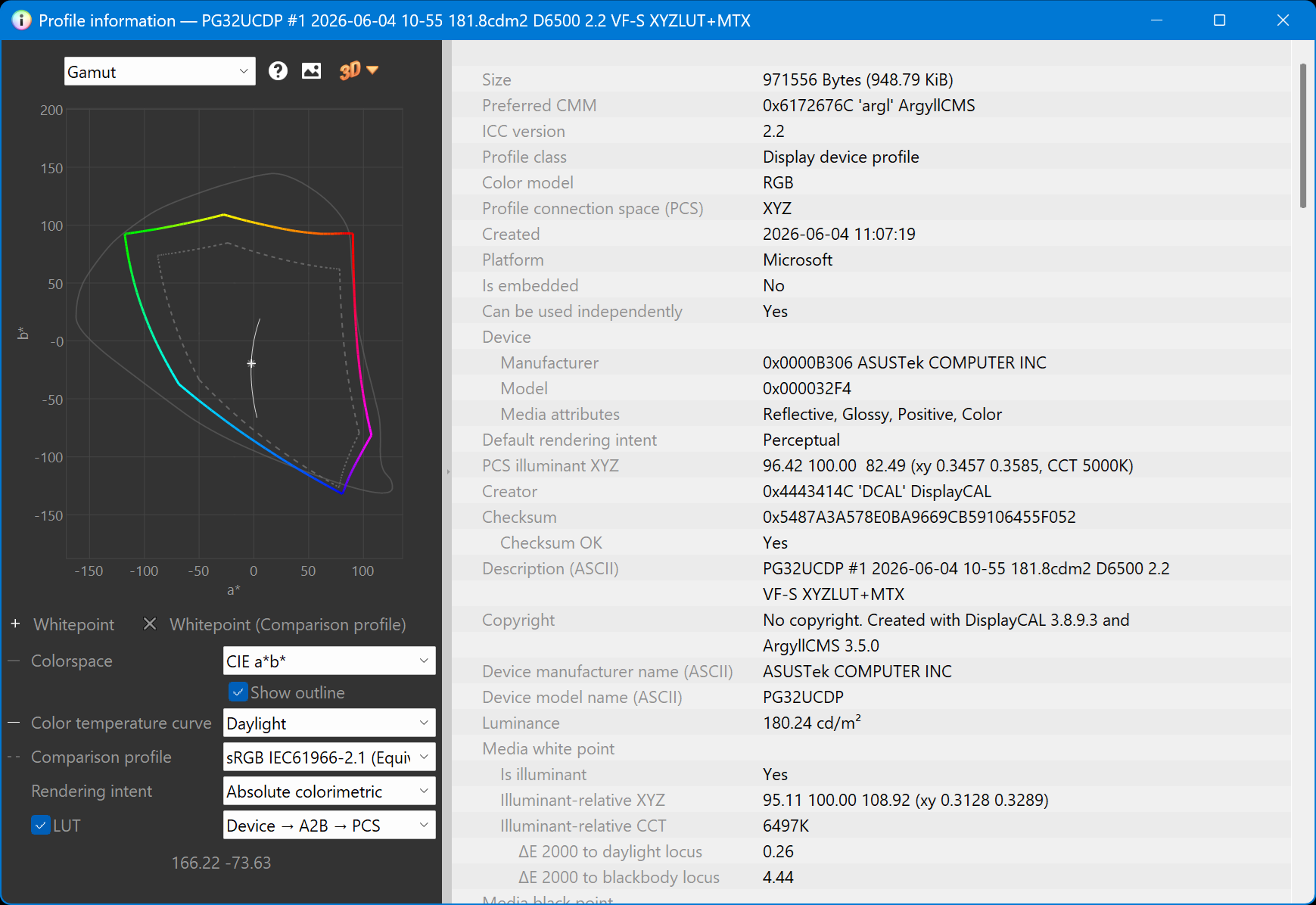

Profil:
PG32UCDP #1 2026-06-04 10-55 181.8cdm2 D6500 2.2 VF-S XYZLUT+MTX.icm

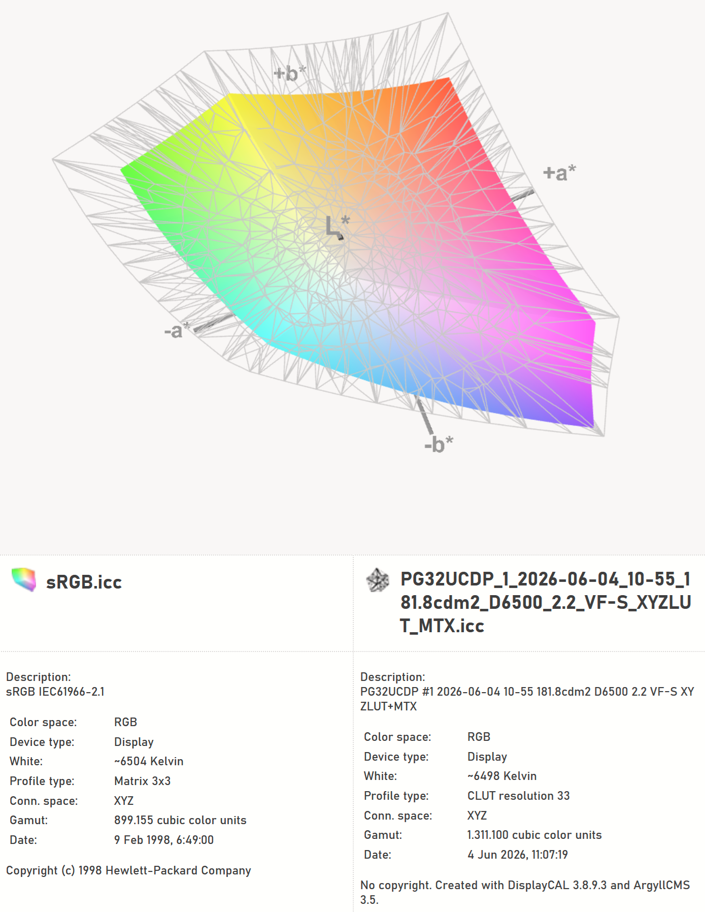

Jeszcze wizualizacja gamutu 3D z aktualnego profilu:
