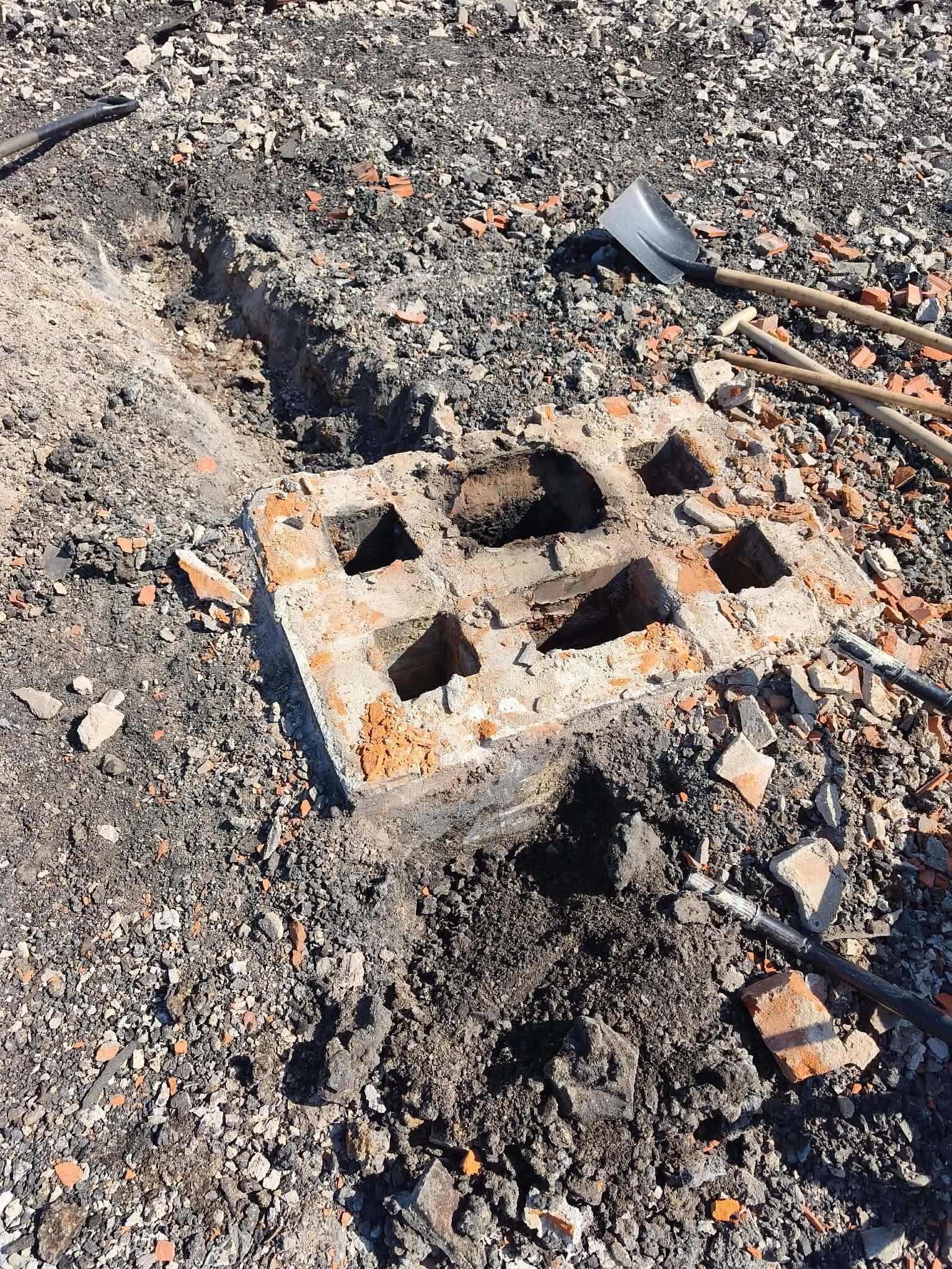

@janek25, po zobaczeniu zdjęcia: tak, tutaj zrobienie „na pełnej cegle” ma sens. Wcześniej zbyt kategorycznie poleciałem z osobnym nadprożem — to nie jest otwór okienny, tylko mały wylot. Pełna cegła nad nim sama będzie takim mini-nadprożem.
Na zdjęciu wygląda to na układ 4 małe kanały wentylacyjne + 2 większe około 14×14 cm. Jeżeli mały kanał/wylot ma około 7–8 cm szerokości, robisz:
1. Otwór wentylacyjny wysoki na dwie warstwy, około 15 cm.
2. Nad nim kładziesz całą cegłę klinkierową 25 cm, długością w poprzek otworu.
3. Przy otworze szerokości 7 cm cegła będzie oparta po około:
`(25 − 7) / 2 = 9 cm` z każdej strony — zupełnie sensownie.
4. Nad nią jeszcze jedna pełna, przewiązana warstwa.
5. Dopiero po związaniu muru lejesz czapę — nie następnego ranka z wiadrem betonu. 😉
Osobnego stalowego nadproża przy takim małym otworze nie trzeba. Jeżeli jednak zrobiłbyś otwór szeroki na pełne 14 cm, cegle zostałoby tylko około 5,5 cm oparcia na stronę. To często też stoi, ale wtedy dla świętego spokoju dałbym niewielkie podparcie nierdzewne.
Źle wykonana cegła może lokalnie pęknąć, otworzyć fugę i wywołać rysę nad kratką — komin raczej nie zrobi widowiskowego „jebudu”, ale zacznie wpuszczać wodę.
Ważniejsze ze zdjęcia: obecna góra jest mocno wykruszona. Rozbierz ją do zdrowej cegły i twardej zaprawy, dopiero wtedy muruj klinkier. Nie przyklejaj nowego komina do tego kruchego archeologicznego DLC.
Rura Ø120
W nominalnym kanale 14×14 cm może się zmieścić, ale trzeba sprawdzić rzeczywiste światło na całej wysokości kamerą albo próbnym krążkiem Ø120–125. Nacieki zaprawy i przesunięcia cegieł mogą ją zablokować.
Natomiast 6 kW samo nie przesądza o Ø120 — decyduje model kotła, paliwo, króciec, temperatura spalin i wymagany ciąg. Do pelletu, drewna i gazu będą inne systemy oraz klasy wkładu. Jeśli urządzenia jeszcze nie wybrałeś, zostaw kanał otwarty i wkład dobierz później; nie betonuj rury sztywno w czapie.
I zmierz te małe kanały: jeśli faktycznie mają np. 7×14 cm, to jest tylko 98 cm², podczas gdy dla nowo wykonywanej wentylacji grawitacyjnej obecne WT podają minimum 160 cm² i najmniejszy bok 10 cm: §140 Warunków Technicznych. Przy starym, remontowanym kominie niech to przed murowaniem oceni kominiarz.

@janek25, no właśnie — jeśli kanał na całej wysokości ma 7×14 cm, to z dachu go magicznie nie poszerzysz. Nie sugeruję rozbierania pół chałupy. 😉 Te 160 cm² to obecny punkt odniesienia dla wykonywanych przewodów grawitacyjnych (§140 WT).
Przy tej naprawie:
- oczyścić i zmierzyć faktyczne światło kanałów;
- odbudować głowicę, nie zwężając ich zaprawą ani cegłą;
- każdy kanał zostawić oddzielny;
- boczny wylot zrobić co najmniej tak duży jak kanał — przy kratce uwzględnić, że żaluzje zmniejszają prześwit;
- po robocie kominiarz sprawdza drożność i ciąg.
Jeśli wentylacja dotąd działała i kominiarz ją dopuści, zostaje. Gdyby była niewydolna, realnym rozwiązaniem jest dopiero osobny nowy przewód albo przebudowa instalacji, a nie kombinowanie przy samej czapie.
I tak: przy otworze szerokim około 7 cm pełna cegła nad nim spokojnie robi za przekrycie. Osobnego stalowego nadproża tutaj bym nie wciskał.

@janek25, możesz zrobić na przestrzał po dwa kanały wentylacyjne. Moje „każdy oddzielny” oznaczało: osobne piony aż do strefy wylotu, a nie zakaz łączenia pary przy samej górze.
Schemat:
```text
kratka ← W1 ↔ W2 → kratka
pełna przegroda
kratka ← W3 ↔ W4 → kratka
Czyli:
- połączenie pary tylko w warstwach 16–17, przy wylotach;
- niżej W1, W2, W3 i W4 nadal są osobnymi pionami;
- między dwiema parami zostaje pełna przegroda;
- żadnego połączenia z dwoma dymnymi 14×14;
- strony świata są obojętne — wschód–zachód może być, o ile po drodze są wyłącznie dwa wentylacyjne. Jeżeli między nimi wypada kanał dymny, robisz przestrzał w drugim kierunku.
Tu jest rysunek dokładnie takiego zakończenia pary: wyloty podwójnych kanałów wentylacyjnych.
Czyli dwa osobne przestrzały po dwa kanały — tak. Jedna wspólna jaskinia dla wszystkich czterech — nie.

@janek25, tak — właśnie po to robi się wylot na przestrzał.
Przy pojedynczym otworze od strony wiatru powstaje nadciśnienie i może wciskać powietrze w dół kanału. Przy przestrzale:
```text
wiatr → otwór → strefa wylotu → otwór po drugiej stronie
wiatr ma którędy przelecieć, a oba kanały mogą wyrzucać powietrze stroną zawietrzną. Ryzyko cofki jest mniejsze, ale nie znika całkowicie — nadal może ją powodować brak nawiewu do domu, okap/wentylator, niedrożny lub zimny kanał albo zawirowania nad dachem.
Dlatego u Ciebie sensownie:
- dwa przestrzały po dwa wentylacyjne;
- otwory na przeciwległych ścianach;
- pełny przekrój, bez gęstej siatki dławiącej przepływ;
- dwa dymne bezwzględnie osobno, pionowo przez czapę.
Czyli tak: przestrzał jest lepszy niż cztery pojedyncze, jednostronne dziurki. Nie daje wentylacji trybu „god mode”, ale wiatr mniej jej bruździ. 😉
